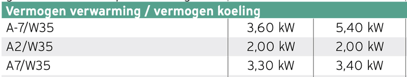

@scarfoot Het is de juiste temperatuur in huis, het verbruik is laag, je hebt minder dan 2 starts/uur, wat is dan het probleem dat je op wil lossen :)
Er bestaat niet zoiets als een minimale Ta of dT bij een gegeven buitentemperatuur want dat wordt bepaald door het afgiftesysteem. De warmtepomp levert een bepaald vermogen, met een bepaald debiet levert dat een temperatuursverhoging (dTwarmtepomp) op en de Ta wordt dan Tretour + dTwarmtepomp.
Dat water gaat door het afgiftesysteem en koelt af met dTafgifte graden.
Als dTafgifte kleiner is dan dTwarmtepomp, gaat Ta dus oplopen.
Met een hogere Ta heb je meer afgiftevermogen en klimt dTafgifte (aangenomen constant debiet)
Uiteindelijk komt de boel in evenwicht en verliest het afgiftesysteem evenveel vermogen als de warmtepomp er in pompt.
Maar als het warmteverlies van het huis kleiner is als het minimumvermogen van de warmtepomp, dan is het onder die omstandigheden binnen behoorlijk te warm en oncomfortabel. Aan/uit regelen, wat jij ziet, is dan wenselijk.
Het minimale vermogen bij een gegeven buitentemperatuur en afgiftetemperatuur vind je in Franciesco in "Vaillant aroTHERM warmtepomp ervaringen"

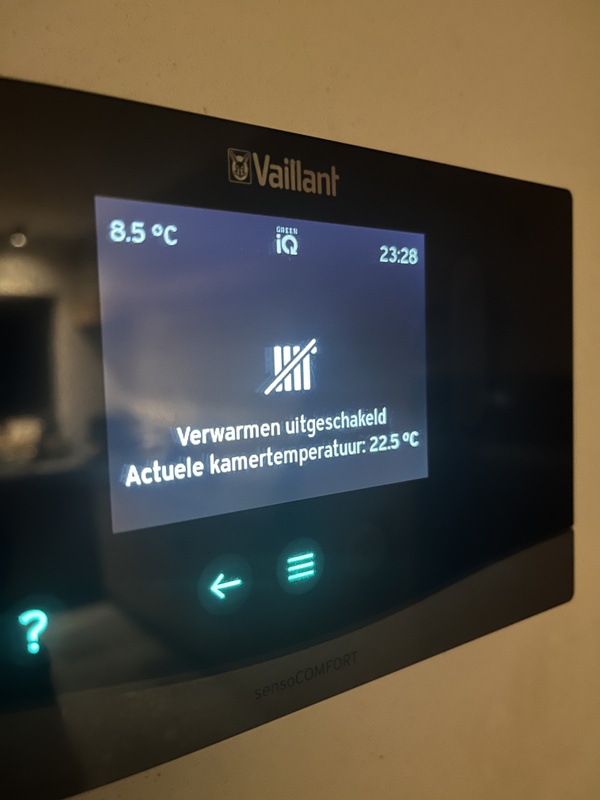

Iemand enig idee waarom er "verwarmen uitgeschakeld" blijft staan op mijn VRC720? Alles werkt perfect, enkel op het display komt het te staan als ik het menu open. In de handleiding kan ik hier niets van terugvinden, en de verwarming werkt ook gewoon dus staat niet uit.

Vermogensbereik A-7/W35 ∆T 5K
35-55 1,7kwh
105 4,8kwh
De 105 is een beest met erg hoog minimaal vermogen.
Je kan de minimaal aanvoertemperatuur iets verhogen, ik merk geen negatieve invloed op de COP doordat de warmtepomp nu langer kan draaien.

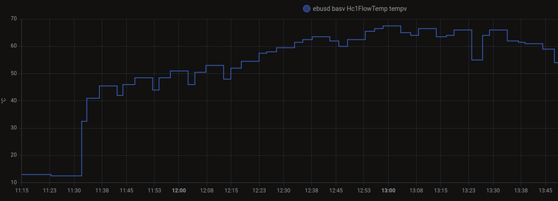

Ik zie vreemd gedrag in de SWW regeling:
Afbeeldingslocatie: https://tweakers.net/i/MYSLnfh0jl0odXhlbh1GpS9MKo4=/800x/filters:strip_exif()/f/image/eZszXlf8WSM7h2Jdx2DryIie.png?f=fotoalbum_large
Het viel mij al eerder op dat de temperatuur op de verdelers op liep maar er geen flow zichtbaar was, maar nu denk ik dat ik de oorzaak te pakken heb. Ik heb net een SWW run getriggerd en ik heb het nu ook gezien, De 3 weg hoor je terug naar CV (rust) stand draaien, ik zie flow op de verdelers en na 4 minuten gaat de klep dus weer terug naar SWW stand. De compressor blijft gewoon aan. Op de P1 zie ik dat het vermogen wel terug geregeld wordt.
Ik had de klep eigenlijk al aangemeld voor defect omdat ik dus dacht dat die lekte maar het lijkt er nu op dat die dus aangestuurd word. Herkend iemand dit gedrag?
[ Voor 118% gewijzigd door maarten_NL op 13-10-2024 15:13 ]

Wat bijzonder. Ik herken dit niet, al heb ik nog geen ebus-uitlezer om het echt te controleren.
Wat is je maximale SWW-run tijdsduur? Gaat hij daar na 50 minuten overheen?

Ik heb laatst zo’n storing opgelost omdat er een draad van de 3 wegklep los onder een klem zat…

@maarten_NL kan je met ebusd misschien ook loggen hoe de VWZ de output van de 3wegklep stuurt?
Ik denk dat het hmu MO3Output is, al kan ik het niet zelf checken bij gebrek aan passende hardware.
Dat zou het scenario van @Technician- kunnen bevestigen of uitsluiten. Al is de boel natrekken misschien makkelijker :)

Max boiler laadtijd staat op 90 minuten.
De dipjes beginnen al na 20 minuten, de legionella run van afgelopen vrijdag en duren 2-4 minuten:
Afbeeldingslocatie: https://tweakers.net/i/JSiydXfdseHnVyUfZd9yMjplWt0=/800x/filters:strip_exif()/f/image/YZ5lQsXpNN9ChU9m2UpybXrZ.png?f=fotoalbum_large

Net gecontroleerd maar de draden zaten vast. even los en opnieuw aangedraaid. Dat de bekrachtiging ook precies 2 minuten uitvalt lijkt er op dat het toch een bewuste regeling is.
Vaillant AroTHERM+ WP - 15kWp O-Z-W PV - 14kWh ESS - Kona EV + Kia ev3 - ESP8266 FTW!
Lijkt me toch sterk hoor. Zoiets gebeurt niet bewust

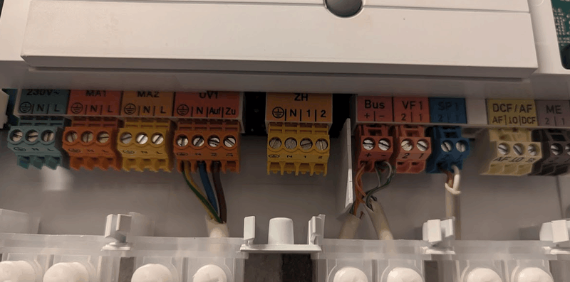

Dat was ik een tijd geleden van plan en de ebusd config in gedoken maar ik kan het register van klep niet vinden.
De uitgang is de UV1, die zit naast de MA2:
Afbeeldingslocatie: https://tweakers.net/i/ICIlr2NlvxBVyLye-DiDqKBkE9g=/800x/filters:strip_exif()/f/image/DHx4V3wadGkiPqiRTOHj0JYx.png?f=fotoalbum_large
Net het schema nog even gecontroleerd en daar heet die uitgang ook UV1, externe driewegklep.
MO3Output kan ik in de 08.hmu.csv van JonesPD niet vinden.
4portvalvehours heb ik wel, maar iets wat de status van de klep zelf niet.
Naar mijn idee moet deze in de 08.hmu zijn:
r,,4PortValve,,,,,1403FFFF,,,onoff,,,Four way valve (on/off),,,,,,,,,,,,,,,,,,
maar die zie ik dus niet.

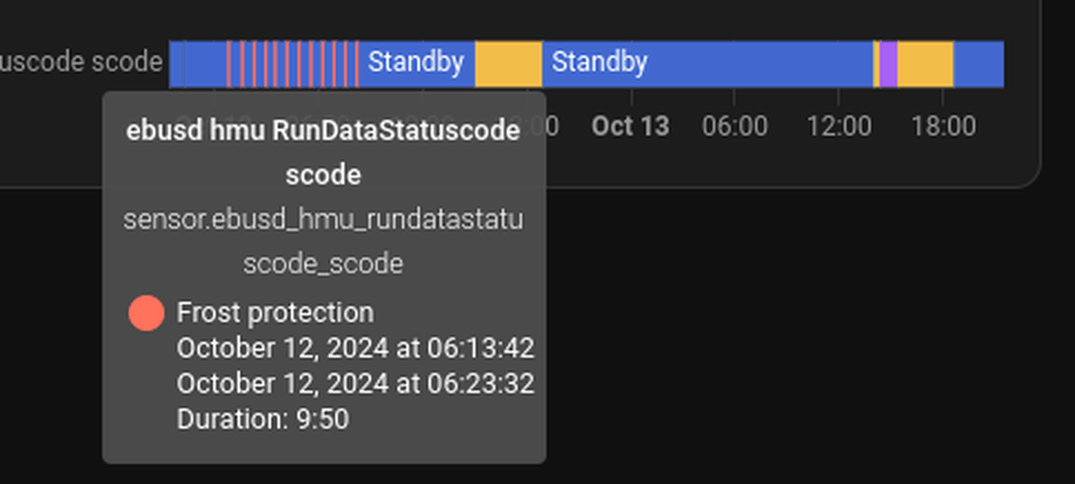

Heeft iemand de defrost binary kunnen vinden in ebus of elders?
(zal er wel zijn toch?)
Of heeft de status indicator een "ontdooi" status?

@maarten_NL en @paQ de 4wegklep is het koudemiddelzijdige ding dat schakelt tussen koelen en verwarmen.
4PortValve geeft de status aan, waarbij off verwarmen is en on is koelen of defrost.
RunStats4PortValveSwitches geeft aan hoevaak er geschakeld is.
Die teller loopt dus op bij elke defrost en elke keer dat de unit start met koelen.

@Proton_ hmmm
Had eigenlijk gehoopt dat het eenvoudiger zou zijn. Bijv
hmu RunDataStatuscode = Heating: Compressor active, maar dan "Defrosting"
4PortValve Kent ie bij mij niet
[ Voor 11% gewijzigd door paQ op 13-10-2024 21:14 ]

@paQ Misschien is die er ook wel.
hmu RunDataStatuscode ziet er inderdaad wel veelbelovend uit. Dat is een scode en die heeft 516=Deicing active;
Maar omdat alles van reverse engineering aan elkaar hangt garantie tot de deur.
Loggen maar en kijken wat-ie doet :)

  • maarten_NL
  • Laatst online: 14-10 21:17
@paQ @Proton_Afbeeldingslocatie: https://tweakers.net/i/f9l-HUfwzzNUFoAHNN0mRbNh7r4=/full-fit-in/4000x4000/filters:no_upscale():fill(white):strip_exif()/f/image/emYrXnpBxlLz3129GuU8yf1g.png?f=user_large
Die scode werkt hier prima, deicing heb ik misschien wel gehad maar dat kon ik zo in HA niet terug vinden.
Frost protection is alleen de pomp aan, compressor blijft uit.
[ Voor 9% gewijzigd door maarten_NL op 13-10-2024 21:31 ]
  • paQ
  • Laatst online: 00:21
frost protection zal slaan op de frostoverride neem ik aan?

frost protection gaat aan als de buitentemperatuur onder iets van 4c gaat en pompt wat CV water rond.
Afbeeldingslocatie: https://tweakers.net/i/EcNdxmWUsXE4Vef1foEwIP4wlCY=/800x/filters:strip_exif()/f/image/cvFPFN5Ln2okKgYoxAaiNUqu.png?f=fotoalbum_large
  • paQ
maarten_NL schreef op zondag 13 oktober 2024 @ 21:44:
Ik heb geen idee wat frost override is?
Ja precies.
De frostoverridetime is de duur daar van.

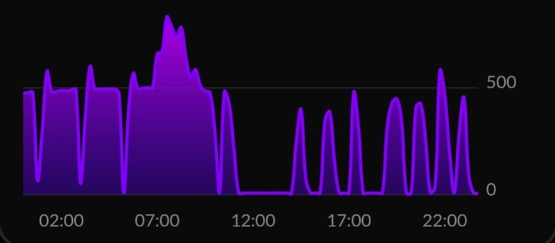

Ik heb het hier intussen wat verder geautomatiseerd in HA.
Met het doel de warmtepomp draaiende te houden zonder dat ik (te veel) overshoot krijg in 1 van de twee zones. (Ca 70m2 huis, en 50 m2 kantoor)
In wezen zou je dat ook kunnen reflecteren op een beneden- en bovenverdieping lijkt me mits de inhoud voldoende is. Ik zou dit niet op kamerniveau doen.
Afbeeldingslocatie: https://tweakers.net/i/WNWNSCsU5qLj2IW0CbHov7CHTiw=/800x/filters:strip_exif()/f/image/uPHvfZBU1rO7Tb8lwXLcKH3f.png?f=fotoalbum_large
Ik houd met 2 sensoren bij wat het verschil is tussen de wenstemperatuur en de gemeten temperatuur in de ruimte. Op basis van de vraag van de thermostaten en die 'deltaT' besluit de automation of de verdeler moet sluiten. (of openen)
Als het goed is werkt Vaillant op een zelfde wijze middels die zone-uitbreiding. (en dan inclusief de compensatie)
De FCU in de gang nivelleert de afgifte als een verdeler sluit. Een soort warme by-pass :+
Afbeeldingslocatie: https://tweakers.net/i/IdNKPhGNst1mOYPe9WTFVFyAaTQ=/800x/filters:strip_exif()/f/image/YaFyH6kslJTcj87XGJWnuk48.png?f=fotoalbum_large
Anyway, bedrijfsmodus toegevoegd, ben benieuwd of daar defrosting of deicing verschijnt als het zo ver is.
Niet dat het wat toevoegt verder, maar toch :P
[ Voor 26% gewijzigd door paQ op 14-10-2024 09:22 ]

Iemand enig idee hoe ik deze melding weg krijg? Verwarming staat wel aan, hij liegt :+

@Xanthine Mogelijk dat je enkel voor één zone de verwarming uitgeschakeld hebt staan.
Op de thermonstaat in het installateursmenu kun je zien wat op circuit 1 & 2 zit, installateurs vergeten soms circuit 2 uit te schakelen als daar niks op zit.

Helaas, Ik heb maar 1 circuit. Zone 1 staat uit, zone 2 staat op verwarmen. Deze melding is erop verschenen sinds ik de optie om te koelen geactiveerd heb. Ik vermoed gewoon een software bug, want alles werkt wel perfect.
  • mr_evil08
  • Laatst online: 20:00
Xanthine schreef op dinsdag 15 oktober 2024 @ 11:12:
Is geen bug, zone 1 verwarmen staat uit waardoor deze melding verschijnt.
Als je zeker weet dat niks op zone 1 zit kun je circuit 1 uitschakelen in het installateursmenu zodat de melding verdwijnt.
Doordat zone 2 op verwarmen staat draait je WP nog.
Ik zou ze omdraaien en zone 1 op verwarmen zetten en circuit 2 uitzetten.
Zodra circuit 2 uitgezet wordt zal zone 2 verdwijnen uit je thermostaat.
Letop! check wel de stooklijn etc en neem die over van zone 2 naar 1 voordat je ze gaat omdraaien.

Ik heb sinds een paar weken ook een Vailliant warmtepomp draaien maar ik heb toch nog een vraag over de aansturing van de circulatiepomp die nog niet wil zoals ik wil.
Opstelling:
AroTherm Plus 75/6
Buffervat 45l
Circulatiepomp
1 zone met verdeler/vloerverwarming
VWZAI
SensoComfort 720
Nu wil ik de circulatiepomp aansluiten op de VWZAI MA2 connector zodat de pomp gaat draaien bij warmtevraag. Ik heb op de SensoComfort aangegeven dat op de MA2 aansluiting een circulatiepomp zit echter deze schakelt niet op moment van warmtevraag. Wat mis ik qua instelling of aansluiting?
Moet er op de VWZAI ook iets ingesteld worden?

BobvdW schreef op dinsdag 15 oktober 2024 @ 11:37:
Opstelling:
AroTherm Plus 75/6
Buffervat 45l
Circulatiepomp
VWZAI
SensoComfort 720
Met "circulatiepomp" wordt door Vaillant SWW-circulatie bedoeld:
2.5 Wat is de circulatie?
Een aanvullende waterleiding wordt met de warmwaterleiding verbonden en vormt een circuit met de warmwaterboiler. Een circulatiepomp zorgt voor een continu rondlopen van warm water in het
uisleidingsysteem, zodat ook bij tappunten die zich verder weg bevinden direct warm water beschikbaar is.
Heb je ook nog andere opties voor die multifunctionele uitgang?

Ik had nog niet begrepen dat ze hiermee de pomp voor SWW bedoelen; weer wat geleerd.
Andere optie zijn: Ontvochtiger, Zone, Legio.besch.pomp, Koelperiode.
Misschien dat er met een extra Zone nog iets te tweaken is?
  • BuNNy_RaBBiT
  • Laatst online: 10-10 12:12
Volgens mij moet je "multifunctionele uitgang 2" op "Zone" zetten en dan de pomp op MA1 in de VWZ AI.

Kan iemand mij helpen deze vermogens te begrijpen? Ik dacht dat het max. vermogen altijd omhoog ging bij een hogere buitentemperatuur. Laatste kolom is de VWL 55/6
Wellicht is het al in dit topic voorbij gekomen, maar ik kon hiet niet vinden.
Je lijkt te kijken naar een tabel met "standaard" vermogens zoals aangegeven bij de specs.
Dat zijn NIET de maximale vermogens naar de vermogens waaronder eea gespecificeerd wordt
Wat je zoekt (voor t ontwerp etc.) is de snelgids, daarin staan de grafiekjes die je (waarschijnlijk) zoekt.
Google; snelgids arotherm plus
Of klik (pdf)
https://www.google.com/ur...Vaw1IXl9ll8d0jYaiGEksxu8M
