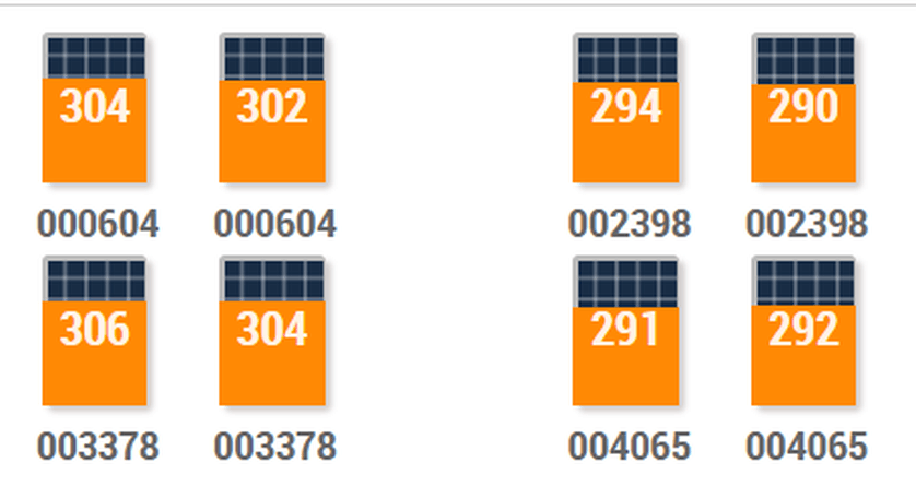

Ik heb hem zelf ook
Ik heb het idee dat mijn APS DS3'en maximeren op ~430 watt. Ik heb namelijk 4x 495wp respectievelijk 4x 460wp panelen, op OZO en WNN liggen, dus 4 opbrengstcatagorien. Ik had op een dag als vandag verwacht her en der de 440watt aan te tikken, maar de max momenten is het dit:
Bovenste rij: OZO, linker groep van 4 panelen 495wp,
Afbeeldingslocatie: https://tweakers.net/i/OFupeomh_F7VJOm_-1xkgjmpO5E=/full-fit-in/4000x4000/filters:no_upscale():fill(white):strip_exif()/f/image/L9ioB1Eun5r7Sns2AmSlRtyW.png?f=user_large
Allemaal op 430watt tijdens een piek. Dat lijkt wel echt clipping op dat vermogen, want vijf minuten later (wolkje ofzo) is het dit:
Afbeeldingslocatie: https://tweakers.net/i/DATzOwzlI8EE0tJg-et836Y8hAw=/full-fit-in/4000x4000/filters:no_upscale():fill(white):strip_exif()/f/image/sc7VRB5DMXKlCITBrrPRDDk0.png?f=user_large
Toevallig (~14:30) OZO en WNW gelijk, maar de 460wp panelen wel duidelijk wat minder opbrengst. Het lijkt hoog in het vermogen sowieso vrij dicht (5%) bij elkaar te liggen, terwijl de panelen iets van 10% in vermogen schelen.
Over de hele dag gezien klopt de opbrengst (kWh) wel weer beter met de Wp gegevens:
Afbeeldingslocatie: https://tweakers.net/i/sqVf3NmDxvuJaXd_kkwOtpkKgGo=/full-fit-in/4000x4000/filters:no_upscale():fill(white):strip_exif()/f/image/V2kzHKyEBscsgyrwd3aXd2wM.png?f=user_large
Wel interessant dat deze lager maximeren dan opgegeven (440watt), want ik begreep juist dat YC500 (veel) hoger power kan leveren dan waarop ze gerate zijn. Jammer ;(.
Yc500 doet 550 watt ja
1 PVoutput . Dongen NB

JvS schreef op vrijdag 27 mei 2022 @ 19:31:
Interessant. Ik heb DS3-L's dus slechts 730 Wac, maar ik zie pieken tot wel 380 W. De uitvoer lijkt gecapped op zo'n 750-755 Wac aangezien ik elke piek tot ongeveer dat zie springen vandaag. Gezien alle wolken is het natuurlijk moeilijk opbrengst 1 op 1 te vergelijken, want zelfs mijn buren met 375 Wp op QS1 halen verhoudingsgewijs minder, dus jij moet meer zon hebben gezien dan wij.
Op een vrijwel zonnige dag zonder bewolking (hier bv 8 of 15 mei), hoeveel opbrengst heb je dan van je 460 Wp panelen (en waar zit je ongeveer? Ik in Utrecht)? Piekvermogen dat ik dan zie is 340-350 W op m'n O panelen (staan beetje naar zuid) wat ruim onder de limiet is. Opbrengst per paneel is dan zo'n 2.75 kWh. De buur met 375 Wp op QS1 doet dan ongeveer 2.4 kWh, wat ruim boven de verwachting is gezien de 375 vs 455 verhouding. De buur met 370 Wp doet echter ongeveer hetzelfde als die met 375. Zij hebben allebei een oude ECU-R, ik en 2 andere buren hebben een nieuwe en die rapporteren duidelijk anders.
Hilarisch genoeg zie ik hier overigens de QS1's van m'n noord/zuid buren gewoon naar 374 W gaan op de pieken... wat nou 300 VA limiet per kanaal. En ook gewoon een uitvoer van 1400 Wac voor de hele omvormer :o. Helaas kan ik niet verifiëren of ze die uitvoer ook echt doen. Van mijn set weet ik dat ze iig zo'n 5900 Wac kunnen aangezien ik minimaal 100 W basisgebruik heb en 5800 W teruglevering gezien heb (P1 meter).

Termy schreef op vrijdag 27 mei 2022 @ 21:40:
Ik woon ook in Utrecht (2e daalsebuurt) dus we zullen wel hetzelfde weer hebben :). Die 460wp panelen doen op 8 mei 350-360watt gedurende hun top uurtje (OZO) en de 495's 385-395watt.

JvS schreef op zaterdag 28 mei 2022 @ 09:07:
Ah, dat is dichtbij idd, hier terwijde oost. Als ik zo kijk naar die buurt zit jij waarschijnlijk wel veel meer van O/W gedraaid dan ik. Hier is het misschien 5 graden van zuiver O/W af, bij jou lijkt het meer 45 graden, tenzij je toevallig op een gek stukje zit dat wat anders loopt dat de wijk in't algemeen. Dat geeft je ZO-panelen ook een hogere piek dan de mijne en dan ontloopt het elkaar meer niet veel qua verwachting en daadwerkelijke piek.
As we speak lever ik overigens 5.9 kW terug dus gezien m'n absoluut laagste basislast van 100 W wekte ik zeker 6 kW op met 8 DS3-Ls.

JvS schreef op zaterdag 28 mei 2022 @ 13:24:
Ah ja ik heb een dak op 30° azimuth (slecht voor mn opsec dit :P). Volgens sunny liggen mn panelen op 120 en -60°
Ja, dat is best wel een verschil voor max vermogen :). Gebruik overigens de member only tags om te voorkomen dat het makkelijk gescraped wordt ;).
Overigens zie ik nu duidelijk m'n DS3-L ook aftoppen aangezien op de top gisteren vlak na het hoogste punt van de zon m'n westpanelen 2 punten achter elkaar hetzelfde opwekten (tussen 375 en 380) terwijl oost daalde. Totale output zo'n 750-755 Wac.
Best een groot verschil met de QS1 die ogenschijnlijk tot wel 75 W boven z'n zg limiet gaat en als geheel tot wel 1400 Wac.
Helaas heb ik, om de kabels makkelijk weg te kunnen werken, dit keer elke omvormer 2x dezelfde oriëntatie gegeven dus geen idee of er meer rek in zit als het wel oost+west per omvormer is. Hoe zit het bij jou aangesloten?
