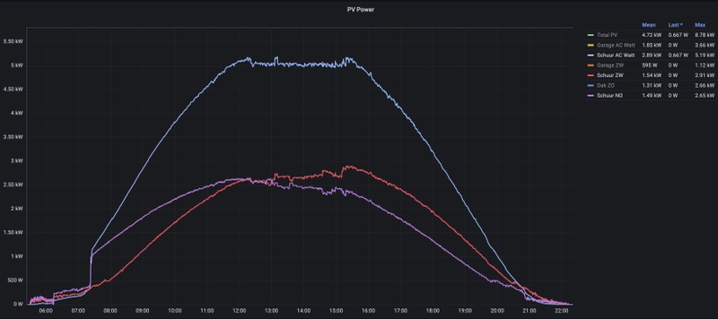

jep aardig veilig, en er is ook nog oost-west zie een voorbeeld dag van mijn set:
Afbeeldingslocatie: https://tweakers.net/i/pmAntRVrEp7p_jSmhWtMQh6LOBA=/800x/filters:strip_icc():strip_exif()/f/image/zEIjX9TSS3qKr0nySCXoVUOa.jpg?f=fotoalbum_large
opbrengst is aardig verspreid over de dag waardoor je nooit aan beide kanten tegelijk de top haalt. ;)

  • Rol-Co
  • Laatst online: 03-09 23:40
Rol-Co
3,8kWpZ 4,98kWpO-Z-W 2,86kWpN
Mojo schreef op zondag 3 april 2022 @ 20:34:
Wikipedia geeft wel wat uitsluitsel...
Wikipedia: Power optimizer
Als DC-DC converter zou het moeten kunnen idd. Dan kom ik weg met drie optimizers en drie nieuwe panelen.
Ik denk dat het wel kan, de vraag is alleen deels optimizers of allemaal.
Amperage
Afbeeldingslocatie: https://tweakers.net/i/OJ2YljJc8LVll7d5OoDF4sOdrG8=/x800/filters:strip_icc():strip_exif()/f/image/h3NdWKtTeizYVvQGV5ZsKpB4.jpg?f=fotoalbum_large
Voltage
Afbeeldingslocatie: https://tweakers.net/i/6b1fklUSXHmh-ctPOmkD1bnoPdo=/x800/filters:strip_icc():strip_exif()/f/image/rPOHtMrqZ1mjVKg94CzJdbeO.jpg?f=fotoalbum_large
Power
Afbeeldingslocatie: https://tweakers.net/i/PdlRr66CtXRmrIjHHO9E33LYAhg=/full-fit-in/4920x3264/filters:max_bytes(3145728):no_upscale():strip_icc():fill(white):strip_exif()/f/image/ES4iUno5JWDJR5V9AaBX44zj.jpg?f=user_large

Mojo schreef op zondag 3 april 2022 @ 20:44:
Is dat niet inkomende spanning/stroomsterkte en vermogen? Niet zozeer uitgaand?
Inderdaad wat binnen komt, maar wel als gevolg dat vermogen uitgaand is wat aan string toegevoegd word.
Tigo kan alleen stroom verhogen, en omdat jou bestaande panelen een lage stroom hebben tov van je nieuwe panelen ,volstaat het om alleen je bestaande panelen te voorzien.
