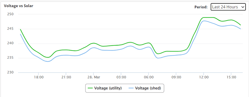

Een paar jaar geleden is in ons postcodegebied de postcodeloterij prijs gevallen, leuk voor mijn buren (ik had geen lot :-) ). Het gevolg is nu dat een boel mensen hun winst in de beste investering hebben gestopt: zonnepanelen!
Voor mij wat minder fijn.. ik had al sinds 2017 panelen (enphase met 12 * 320wp) en de laatste tijd heb ik minder opbrengst omdat de voltages bij zon zo hoog worden in de buurt (250 volt) dat mijn micro-converters/panelen zeggen: da's te veel, ik schakel ff uit!
Ik ben aan het zoeken naar wat ik kan doen om dit aan te pakken... so far wat ik heb gedaan:
1. Contact met Liander; er zijn kabels vernieuwd in de straat (een jaar geleden) maar het is nog niet duidelijk wanneer deze in gebruik worden gesteld... Ik krijg een mailtje...
2. Mijn leverancier vertelt me dat mijn micro- omvormers niet anders kunnen worden ingesteld. (een buurvrouw met een ander systeem had soortgelijke problemen (geen enphase) en daar kon dat blijkbaar wel. De mijne kappen gewoon boven de 250 Volt (misschien wel zo veilig)
3. Mijn buurman met ook (10 dezelfde panelen) enphase heeft dit probleem niet!! Ik weet het niet zeker, maar zou het kunnen dat hij op een andere fase zit? (ooit iets over gelezen dat fasen bij rijtjes huisen afgewisseld worden)
4. Dit kan hoop ik wat impact maken, maar ik weet er te weinig van, dus graag jullie gedachten hierover:
Ik douche elke dag, en zie met de dure gas prijzen dat mijn douche-beurt best wat gas verstookt... Een simpele boiler (100 liter?) kost rond de 300 euro. Mijn intergas HR ketel voldoet aan de NZ normering wat inhoud dat deze met een zonneboiler overweg kan. (kan dus warm water als input gebruiken)
Is het zinnig op zonnige dagen een boiler te stoken (want ik trek meer stroom wat de voltages omlaag haalt, en ik doe er nog wat nuttigs mee ook) tot de max (70 graden) en dan te hopen dat die warmte 'de nacht doorkomt' en als warmere input kan dienen voor mijn HR ketel?
Het lijkt me ideaal; voor een niet al te hoge investering toch nog wat rendement van die zonnekracht die anders veloren raakt... of zie ik gewoon wat technische details over het hoofd en is dit geen haalbare kaart?

Als je een 1 faese omvormer kun je een andere fase proberen als je die hebt. Voltage zou je even kunnen voor meten met een voltmeter in een Stopcontact. Wel alle apparaten even uitschakelen. Moet je wel weten welke stopcontact op welke fase zit uiteraard.
Grote kans dat je buurman op een andere fase zit(kan bij jullie beide fase 1 zijn) maar zijn fase 1 toch een andere kabel onder de grond.

@Frost_Azimov
Installateurs horen bij gebruik 1fase omvormers in 3fase huishoudens op wisselende fases aan te sluiten (huisnummer / 3 = fase waar PV op zou moeten.
Het is slim om even goed het voltage te monitoren (b.v. via P1 meter slimme meter of idd met een multimeter (maar dan wel weten welke fase bij wel stopcontact zit).
Wellicht is er 1 fase die een lager voltage heeft midden op de dag.
Het kan zijn dat je eigen bekabeling een zwak punt is, dan is het voltage wat de omvormers meet duidelijk hoger dan het voltage bij de meterkast (dus meet op beide punten).
In dit geval kan je de bekabeling vervangen (b.v. naar 4mm) en de contactpunten controleren.
Anders idd een boiler op dezelfde fase zetten. Je kan dit met een waterkoker testen.
Eventueel zou je ook nog je omvormers kunnen verdelen over 2 of 3 fases?

  • Frost_Azimov
  • Laatst online: 01:31
TheWalrus schreef op maandag 28 maart 2022 @ 15:43:
Ik heb maar 1 fase, dus veel keuze heb ik niet.
ook @BarryH
Ik hou mijn voltage al een poos in de gaten, monitoren met Sonoffs; ik inderdaad, die waarden gaan flink omhoog als de zon schijnt.
Afbeeldingslocatie: https://tweakers.net/i/Eol4G0KmrPEZ2HZ0gpy8XyszqKM=/800x/filters:strip_exif()/f/image/rIi7QzUBbKHrXIdMlcrtAjDI.png?f=fotoalbum_large
Hier zie je de afgelopen 24 uur op twee meetpunten; een in de schuur en een in de meter kast. (vanmiddag is het zonnetje gaan schijnen zoals je ziet)
De vraag is; is het een raar idee dit ten dele op te lossen met het boiler plan wat ik voor ogen heb? Of zijn er redenen om dat niet te doen?
  • Frost_Azimov
BarryH schreef op maandag 28 maart 2022 @ 15:51:
@Frost_Azimov
Installateurs horen bij gebruik 1fase omvormers in 3fase huishoudens op wisselende fases aan te sluiten (huisnummer /3 = fase waar PV op zou moeten.
Ik ben geen electricien, maar volgens mij heb ik maar een fase? (een fase- aansluiting). Is het de moeite waard hier een drie fase aansluiting van te maken?
Ik zie bij Liander dat dit ook een slordige 400 euro kost.

  • BarryH
  • Laatst online: 21:21
@Frost_Azimov Hoeveel verschil meet je tussen beide? lijkt op 2 volt.
Kan je de meting bij de "shed" verplaatsen naar je omvormer? Dan kan je zien hoeveel verschil er tussen zit en bij welk voltage de omvormer echt afschakelt.
en test dan eens wat er gebeurt als je een waterkoker aanzet (of een 1000W bouwlamp ofzoiets).
3fase kan gunstig zijn, maar voor jou lijkt me dat niet echt financieel zinvol.

BarryH schreef op maandag 28 maart 2022 @ 16:36:
Nu financieel niet maar later met steeds meer elektra(Airco, laadpaal, WP) toepassingen lijkt mij wel handig om alvast 3 fase te hebben. Waarschijnlijk komt er zelfs al 3 fase je huis in en is er maar 1 fase aangesloten.
Oost Friesland [Growatt MOD 6000 7,9 kWp 12*Oost(4680wp) 10*West(3200wp)] [ARK 10kWh Thuisbatterij] PV Output | [Intergas Xource 7kW]

  • Frost_Azimov
Tja, dat kan dus niet, want ik heb meerder micro omvormers; bij enphase heeft ieder paneel zijn eigen omvormer. Overigens is 'shed' gewoon wat lager omdat het een stuk verder (in een schuur in de tuin) gemeten is. De andere is wel vlak bij de input van de panelen.

  • BarryH
@Frost_Azimov Ik snap dat verhaal van de 250V van enphase niet zo goed.
in NL mag de netspanning 253V maximaal zijn. Dus als de enphase ruim onder de 253volt al afschakelt, dan is dat toch knap onhandig.
