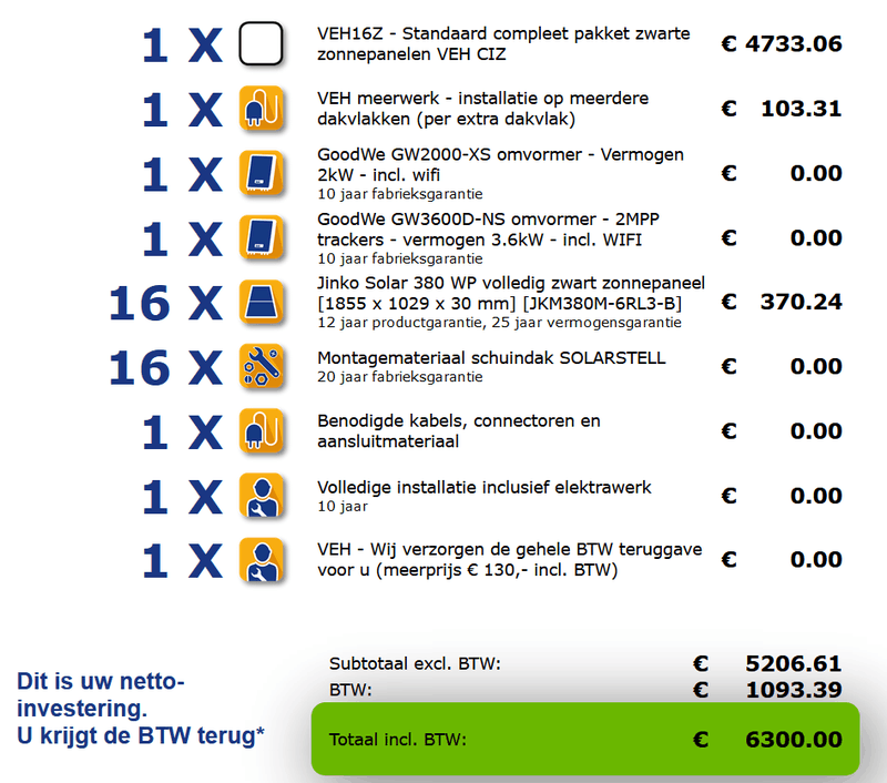

ik heb aan verschillende partijen een offerte gevraagd om zonnepanelen op mijn dak (NW/ZO, helling van 47°) te plaatsen, en een bedrijf via de collectieve aankoop van Eigen Huis kwam er veruit het goedkoopste uit: 16 panelen van 380kW voor 5206€, maw een nette 0.85€/Wp.
Afbeeldingslocatie: https://tweakers.net/i/oaeFPGKzVgbIA5NZ2bsL-saWHSY=/800x/filters:strip_exif()/f/image/U6A3q8f1d1oUtzcaXp58dVnZ.png?f=fotoalbum_large
Zij kwamen eerst met 10 Jinko Tiger panelen omdat ze zoals zoveel installateurs niet meer dan het eigen verbruik wilden plaatsen. Maar toen ik aangaf dat ik mijn energieverbruik op termijn wel zag stijgen van een standaard 3-3,5kWh naar 5kWh of hoger ivm airco's, mogelijke hybride warmtepomp, inductiekookplaat, ventilatiewarmtepomp, etc stelden ze 16 panelen van 380Wp voor.

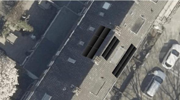

Dit is het legplan dat ze voor ogen hebben:

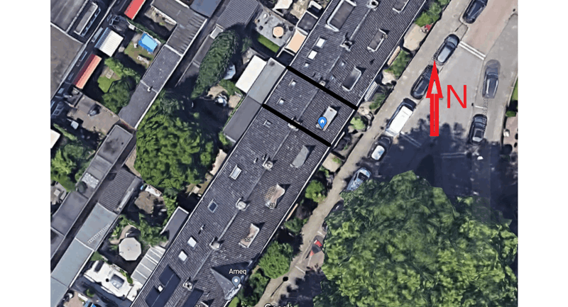

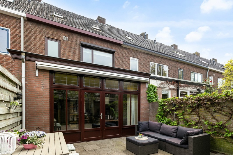

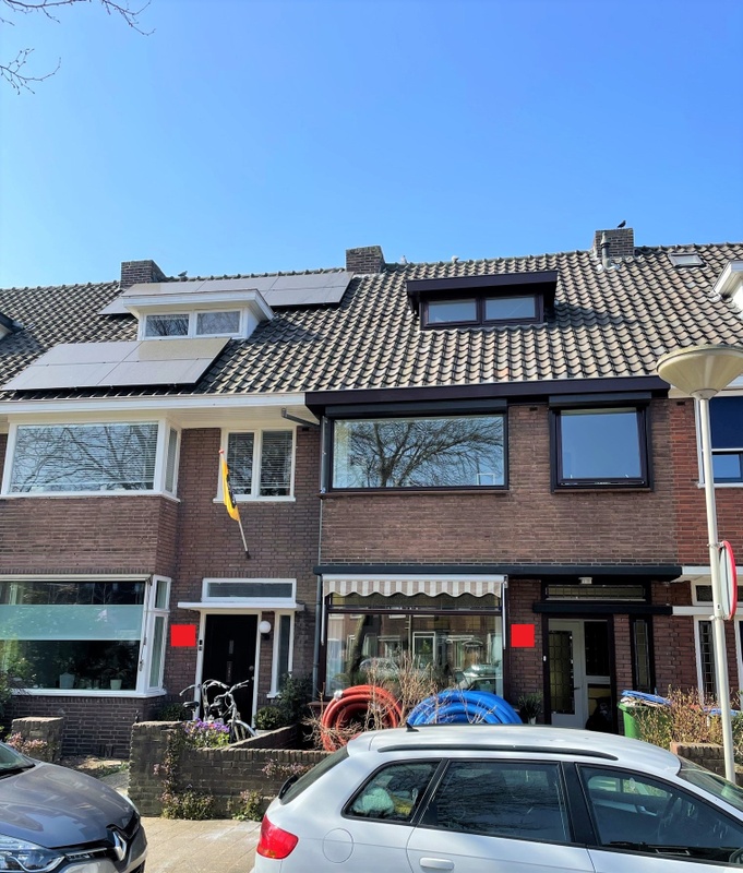

Hieronder een aantal foto's van het dak:

Zoals jullie zien heeft mijn buurman (zit ook op Tweakers, hallo buurman als je dit leest) heeft intussen ook zonnepanelen laten plaatsen. Die had alleen jullie 'dak vol'-advies nog niet gezien ;)
Aan de voorzijde is er een afvoerpijpje van de CV-ketel net onder de schoorsteen.
Er komt aan de achterzijde voordat de panelen geplaatst worden nog ergens een afvoerpijpje voor de mechanische ventilatie die ik heb geplaatst (zie de buizen in de voortuin. We twijfelden tussen balans- en mechanische ventilatie, uiteindelijk voor optie 2 gekozen). Ik laat net voor het plaatsen een dakdekker nog even mijn dak en schoorstenen repareren, wel zo handig als er de komende 25 jaar zonnepanelen op komen te liggen :) Hij zal ook het afvoerpijpje/dakdoorvoer aanbrengen, en ik ga proberen ze op een plek te plaatsen waar de panelen er het minst of geen last van hebben.
Schaduw: er staan een aantal bomen aan de voorkant, maar eigenlijk geen idee of ze schaduw werpen op mijn dak: ik woon er nog maar een aantal weken. Is er een tool waarmee ik dit gemakkelijk kan simuleren op verschillende momenten in het jaar?
Ik denk dat er nog wel wat meer panelen op het dak passen: als we het legplan van mijn buurman aanhouden sowieso al 12, en volgens mij kan er nog wel een rij van 3 liggende panelen onder de dakramen aan de achterzijde. Tussen de dakramen wil ik geen extra panelen plaatsen, want we gaan binnen een aantal maanden de zolder renoveren en dan willen we ook allebei de dakramen vervangen door bredere exemplaren.
Dat zou het totaal op 21 brengen: twee extra aan de voorkant, en drie extra aan de achterkant. Dat zou het totaal nu op 7920Wp brengen, waarbij er 9 op NO liggen en 12 op ZW. Wat denken jullie hiervan? Zien jullie andere opties?

In eerste instantie offreerden ze een Goodwe DNS5000. Toen ik na tips van @migjes @antonboonstra @Ep Woody aangaf dat de 5000 wellicht een maatje te groot was en ik herhaalde dat ik naar 3x25 zou overstappen, reageerde hij dat de 5000 door de 3x25 inderdaad niet ging lukken en ik best kon overstappen op 1 Goodwe DNS 3600 en 1 Goodwe 2000XS (wat wel extra kabel tussen zolder en meterkast, extra groep in groepenkast, extra plaats en geluid in techinsche ruimte etc betekent).
Als ik het dak vol gooi, en dus uitkom om 7920Wp, welke maat omvormer zou ik dan nodig hebben, gelet op het feit dat het dak best schuin is en op NO/ZW ligt?
