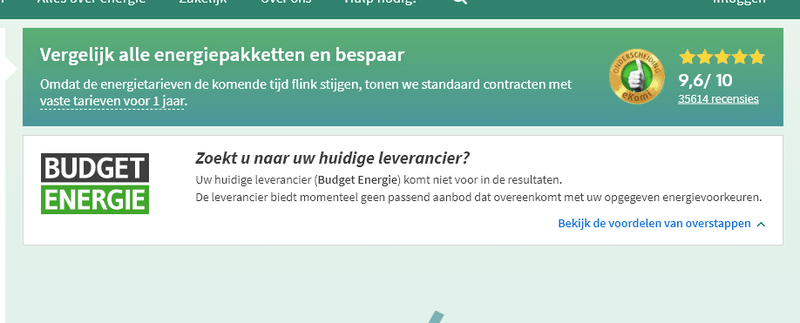

  • padoempats
  • Laatst online: 04-09 15:44
Gaslicht.com -> hoge teruglevering invullen ... en dan komt deze bovenaan met 23c terugleververgoeding
Werkt niet
Afbeeldingslocatie: https://tweakers.net/i/pZNPaHDf2FpDJlnnHQqmu1NjO2E=/800x/filters:strip_exif()/f/image/xlJecvuxfOUNkSRtM8wg6AOt.png?f=fotoalbum_large
Edit, blijkbaar moet je bij gaslicht verplicht overstappen.
[ Voor 8% gewijzigd door Verwijderd op 06-10-2021 18:20 ]
  • mcDavid
  • Laatst online: 02-09 13:26
Verwijderd schreef op woensdag 6 oktober 2021 @ 18:19:
Werkt niet
Dat is niet gaslicht, dat is de leverancier zelf die nieuwe klanten andere contracten aanbiedt als bestaande klanten.
Maar meer daarover kan in Overstappen naar een nieuwe energieleverancier besproken worden...
