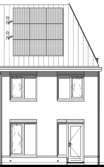

Wij hebben een (nieuwbouw) hoekwoning gekocht. Ons dak heeft 2 schuine zijdes waar panelen op kunnen. Achterkant heeft als ligging zuidwest, zijkant heeft als ligging zuidoost. Op de achterkant krijgen we standaard al 9 panelen (vermoedelijk 310 Wp). Op de zijkant krijgen we geen panelen, maar volgens mij kunnen we 8 tot 12 extra panelen op kwijt.
De aannemer vraagt voor de extra panelen 560 euro inclusief BTW. Bij 310 Wp komt dat neer op 1,49 euro exclusief BTW.
Ik weet trouwens niet wat voor omvormer we krijgen (1- of 3-fase?).
We moeten binnenkort aangeven of we extra panelen willen. 10 extra panelen van 310 Wp (3100 Wp) gaat ons via de aannemer 4628,- euro exclusief BTW kosten.
Een andere optie is om geen extra panelen te laten installeren en dit achteraf laten doen. Dit wil ik alleen doen als het achteraf ook fors goedkoper is, daaronder versta ik +/- 1000 euro goedkoper bij een gelijke vermogen. Is dit haalbaar / realistisch?
Als we het achteraf laten doen wil ik wel het voorbereiding alvast laten doen aan de aannemer, denk bijvoorbeeld aan een loze leiding vanaf de meterkast naar zolder. Is dit voldoende of moet ik meer laten doen?
Plaatjes:
Let op, de helling van ons achterdak is niet hetzelfde als de zijdak. Op de zijdak kunnen geen 3 panelen bovenelkaar, hooguit 2.
Zuidwesten (standaard 9 panelen):
Afbeeldingslocatie: https://tweakers.net/i/JU4JOcRMycqUcx920YxwtWuuqfk=/full-fit-in/4000x4000/filters:no_upscale():fill(white):strip_exif()/f/image/g8Q3wa8DcuGd8AMTfyoP0Ecl.png?f=user_large
Zuidoosten:
Afbeeldingslocatie: https://tweakers.net/i/N63qFQZums3eg6emRtNE7uGpE-4=/full-fit-in/4000x4000/filters:no_upscale():fill(white):strip_exif()/f/image/DRVFujG8TIHS2L62185j0bgN.png?f=user_large

timovd schreef op donderdag 7 oktober 2021 @ 12:46:
€1,50/Wp (exclusief BTW) is heel duur. 310Wp zijn waarschijnlijk oude panelen. Heb je afmetingen van het dak? Moeten het full black panelen zijn?
Afmetingen kloppen niet helemaal, de dakgoot enzo moet er nog van af.
Het gaat dus om het stukje wat 4920 mm bij 4116 mm is.
Met de dakgoot enzo er af is het +/- 4900-5100 mm bij 3600-3700mm.

Panelen bijplaatsen op ZO lijkt me verstandig.
Er zouden zeker wel 9 panelen op passen, afhankelijk van de paneelmaten nog meer.
Neem bijvoorbeeld de Hyundai 395WP HiE-S395VG
Portrait 2 rijen van 4 breed met op de onderste rij een extra 9de paneel. Het rechthoek is dan 4560 x 3438 mm, heb je mooie marges over tot de dakranden.
Als we daarmee verder rekenen om het verschil in prijs te bepalen tussen de aanbieding van je aannemer en later een andere partij: 9 panelen van 395 wp = 3555 wp , dat zou 5333 euro ex. btw zijn via de aannemer. (De aannemer levert dan wel niet dit wattage panelen maar goed).
Bij een van de grote solar bouwmarkten zouden die 9 zonnepanelen met bevestigingsmateriaal, sma 3kw omvormer en all in installatie uitkomen rond de 3k ex btw, 2,3k verschil tov je aannemer! Of 455 wp meer en €1500 goedkoper. €1000 verschil is zeker in mijn ogen realistisch
Dan heb ik zelfs een aparte omvormer genomen, voor beide dakvlakken krijg je dan een eigen omvormer. Er is vast een manier mogelijk om beide dakvlakken op 1 omvormer te krijgen, dat zou nog kosten kunnen schelen. Wel afhankelijk van of je een partij kan vinden die dat zou willen uitvoeren en wat je huidige omvormer zal zijn voor het dak op ZW.

Dat_Doc schreef op vrijdag 8 oktober 2021 @ 00:48:
Dank voor je uitgebreide reactie! Hierdoor neig ik naar om het zelf achteraf te laten doen.
Wat voor voorbereiding kan ik aan de aannemer laten treffen? Wat is er allemaal nodig? De omvormer die achteraf geïnstalleerd gaat worden mag niet op hetzelfde groep komen als de 'huidige' omvormer neem ik aan? Dus moet er een nieuwe groep gemaakt worden + leiding naar zolder (waar de omvormer komt) toe.
Wat nog meer? Eventueel een UTP aansluiting. Iets anders nog?

Op je vragen: over de benodigheden heb je hierboven twee goede antwoorden. Verder zou ik inderdaad beide omvormers op een aparte groep zetten, achter eigen aardlekschakelaar is ook praktisch. Twee aardlekautomaten zijn daarvoor wel zo handig.
Vind je het uiterlijk van de installatie ook van belang? (matchende panelen op beide dakhelften) Wellicht dat je i.p.v. geen zonnepanelen van de aannemer, dan minder door hem kan laten plaatsen voor wat lagere kosten. Deze "rest" installatie kan je dan eraf halen en verkopen en de opbrengst investeren in een gehele nieuwe set voor beide dakvlakken. (Zou ook kunnen als de aannemer minimaal 9 panelen wilt plaatsen)
Ik heb niet alle maten en richtingen van het huis, maar denk dat op het ZW dak 10 panelen zouden passen, met de 9 Op ZO van 395Wp. Een 5kW 3-fase SMA omvormer zou voor die beide dakdelen geschikt zijn, (maar 0,6% aftopping = 23kWh/jaar). Een dergelijk systeem zou €5.650 excl. BTW zijn voor 7505 Wp (0,75 €/Wp), heb je maar 1 omvormer op zolder met 1 UTP kabel en 3 fase kabel en de meterkast ook wat makkelijker.
Stof om na te denken.
Afbeeldingslocatie: https://tweakers.net/i/Fs7x3Y74261PZm__eXx9sk7V4TQ=/800x/filters:strip_icc():strip_exif()/f/image/Td3O7p2ixbllbIgRja81DVGV.jpg?f=fotoalbum_large
