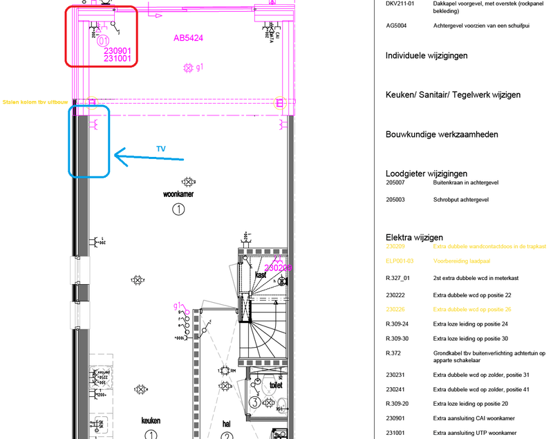

Wat denken jullie hier van? Standaard zit tv/utp rechtsbovenin, maar ben van plan tv op linker muur te gaan hangen, mede vanwege de zon. Bij gesprek met bouwbegeleider hadden we besproken of extra aansluitingen daar meer onder tv zou komen, maar zie in tekening nu dus dat het in de hoek zit.
Wat zou handige manier zijn kabels dan beetje weg te werken, misschien achter plint langs? Liefst zou ik straks ook nog 4 HDMI kabels en utp+stroom voor tv achter muur wegwerken vanaf tv-meubel, maar kan niet via Heijmans.
Moet dan nog uitzoeken of dat mogelijk gaat zijn, ook met die stalen kolom daar 🤔

LennyLL schreef op dinsdag 2 november 2021 @ 01:21:
Als dat rode extra gekozen CAI en data aansluitingen zijn, dan zou ik zeggen dat je ook de plek er van zelf mag aangeven (bij de tv plek) of wekt dat bij Heijmans niet zo en is dit een standaard optie?
Ik zou het ze nog eens vragen, desnoods zelf aangeven op tekening waar je ze wilt hebben ivm die stalen kolom, je betaald er waarschijnlijk genoeg voor!
Ik vind het sowieso een aparte plek dat al die aansluitingen op het korte muurtje zitten.

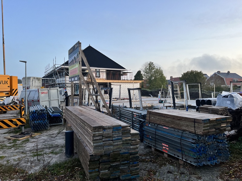

Oké ✅
Eerste wagen van vandaan is gelost. Nu nog 3 te gaan, morgen twee!
Afbeeldingslocatie: https://tweakers.net/i/Wo_z4AfVqfsHwDg1ncMK044QxZM=/x800/filters:strip_icc():strip_exif()/f/image/CPUGBbOYAtdCAhhL96yZUcE3.jpg?f=fotoalbum_large

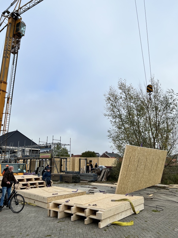

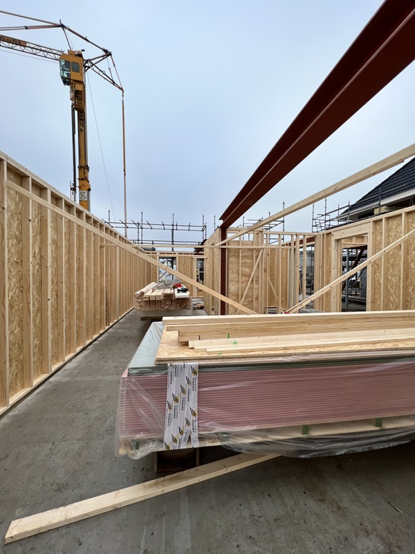

Oké ✅
iIn amper drie uur tijd hebben ze de volledige beneden verdieping neergezet. Tweede vrachtwagen met de resterende vloerdelen is gearriveerd en gaan ze zo gelijk hijsen.
Afbeeldingslocatie: https://tweakers.net/i/8rVKYpuGEVn-Jywy9OL0LvnbCNM=/x800/filters:strip_icc():strip_exif()/f/image/LfOmLn3fWknUmCDtITlIWD8J.jpg?f=fotoalbum_large
Afbeeldingslocatie: https://tweakers.net/i/NeqIXmbrL0ZUlfzAVdNhxWYOGQ8=/x800/filters:strip_icc():strip_exif()/f/image/4WqqkhCqh2PuIJm6qTgFEjfv.jpg?f=fotoalbum_large
Hier hadden ze ruzie met het frame voor het kozijn. Met een grote hamer win je alles was het motto

Vanmiddag nog wezen kijken. Waar ze normaal gesproken vanmiddag het dak er opzetten doen ze dat bij ons morgen. Ze hadden een extra vrachtwagen vanwege de uitbouw :+ geen 6 maar 7 stuks :+
