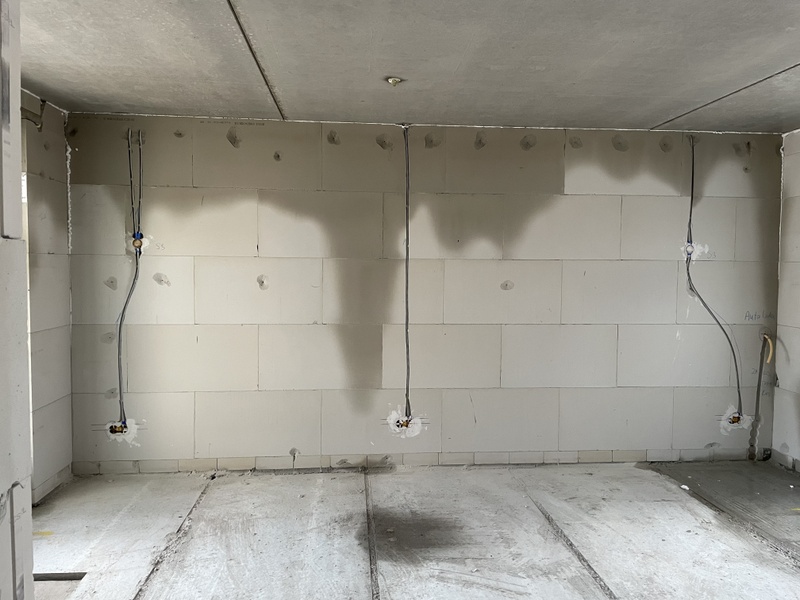

IkWilbert schreef op zaterdag 28 oktober 2023 @ 21:44:
Vandaag ontdekte ik opeens een natte plek in het plafond. Dit deel zit precies op de plek waar de waterafvoer van de wtw op zolder de vloer in gaat.
Het stuk waar er een buisje in de afvoer gaat staat ook vol met water. Wtw itho draait ook op de hoogste stand ivm met stucen in de woonkamer.
Plek op plafond en natte streep op de muur:
Pijpje waar water in staat in de afvoer die de vloer in gaat.
Maandag direct melden dan maar... :(
Oorzaak gevonden, de buis in de vloer was lek.
Deze is nu gemaakt.

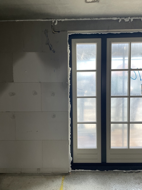

Deze gaten in de muur vond ik opvallend. Wat zou de reden hiervan zijn? Ik ga er van uit dat bij ‘behangklaar’ opleveren dit nog wel afgewerkt/dichtgesmeerd wordt.
Afbeeldingslocatie: https://tweakers.net/i/dI1b9BYeuWpPNVqkZgQ1eTwQshc=/800x/filters:strip_icc():strip_exif()/f/image/oVwwSHJ68v7gV5XColct4u4K.jpg?f=fotoalbum_large
Afbeeldingslocatie: https://tweakers.net/i/9N-v-K4S0-pVDP8X96nNLMoD0k8=/x800/filters:strip_icc():strip_exif()/f/image/wx4Z5k842stKB3fy2fDTixeg.jpg?f=fotoalbum_large
Mijn vermoeden is dat het van de boringen is tbv steigers /bevestigingen of tbv boringen voor de isolatie te bevestigen waar ze ook weer pinnen in klikken om je metselwerk aan te bevestigen.
Afbeeldingslocatie: https://tweakers.net/i/06onFSq0Jpf294Lk32KTZdlhFXw=/full-fit-in/4000x4000/filters:no_upscale():fill(white):strip_exif()/f/image/THeQ2C87eBPlOkthyla8taAk.png?f=user_large
Iets te diep geboord?

Nog een kleine aanvulling op @Draakje5: die gaten boren ze ook om de binnenspouwbladen te stutten als ze die nog aan het metselen zijn. Dat zorgt ervoor dat ze niet naar binnen kunnen vallen.

Thanks. Zal inderdaad wel zoiets zijn. Vind het er wel wat lomp uitzien, zijn best flinke kraters, en nogal veel. Ze zitten overigens ook heel laag bij de grond dus dat is dan wel weer bijzonder als het voor stutten zou zijn. Ga het wel navragen.
