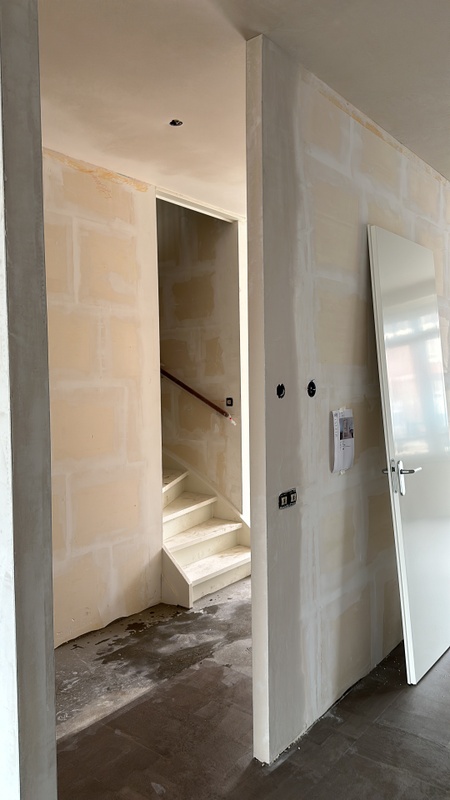

Hier komt ook een taatsdeur van de hal naar de woonkamer :)
Afbeeldingslocatie: https://tweakers.net/i/dKeUZH7ro1QeJxZF23QzzBW5v60=/x800/filters:strip_icc():strip_exif()/f/image/bLsBNy90Pd8SBXFELWmQZvIg.jpg?f=fotoalbum_large
