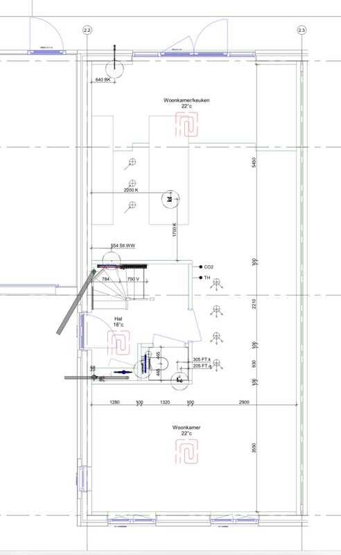

SultanofKings schreef op donderdag 26 oktober 2023 @ 08:54:
Goedemorgen,
Heeft iemand ervaring met inbouwspotjes? Zouden dit er genoeg moeten zijn voor de woonkamer en zijn de locaties hiervoor genoeg? 6 in de woonkamer 3 in de keuken[Afbeelding]
Allereerst is het belangrijk om de indeling van je interieur te bepalen, op basis hiervan kan je een goed lichtplan uitwerken. Waar komt bijvoorbeeld de bank, eettafel en televisie?
De 3 spotjes in de keuken zijn voldoende als algemene verlichting, echter wanneer je aan het werkblad staat te werken sta je in de uitstraling van de verlichting, hierdoor krijg je schaduw op het werkblad. Daarom zou ik adviseren om ook nog een aantal wandlampjes in de keuken toe te voegen, of wellicht een plank met geïntegreerde ledstrip.
De 8 spotjes in de woonkamer zijn echt heel raar gepositioneerd. Het mooiste is om de spotjes op een afstand van ±40cm tot ±60cm van de wanden te positioneren. Voor de onderlinge afstand tussen elke spot hanteer ik ±100cm tot ±140cm, dit is vaak ook een resultaat van een symmetrische verdeling, bijvoorbeeld het symmetrisch verlichting van je achtergevel.
Hoe meer spots je hebt, hoe zachter je de verlichting kan laten branden om egale verlichting te krijgen, hoe sfeervoller het wordt.
Hierbij een 5 minuten schetsje waarbij: blauw = plafondspot, rood = hanglamp eettafel, paars = wandlamp keuken.
Afbeeldingslocatie: https://tweakers.net/i/8PSZLrtDO_PZOTvJmyZhW-Xt1Ok=/x800/filters:strip_icc():strip_exif()/f/image/8i051wbi7STn2jDWFxivq1L0.jpg?f=fotoalbum_large
Voorbeeld plaatsing spots:
Afbeeldingslocatie: https://tweakers.net/i/FPAOTSXnBPiVCmTidvghdbXaKiE=/full-fit-in/4920x3264/filters:max_bytes(3145728):no_upscale():strip_icc():fill(white):strip_exif()/f/image/t0dSgJfxV9g3PRvNN0YkVa3q.jpg?f=user_large
ColeJ schreef op donderdag 26 oktober 2023 @ 09:00:
Spotjes zijn inmiddels wel een beetje jaren '90 he :+.
Nu serieus, ga je een heel verlaagd gipsplafond nemen of een spanplafond?
Ik zie deze uitspraak hier wel vaker voorbij komen, maar echt in alle luxe woningen waar ik kom wordt gewerkt met een combinatie van inbouwspots, wandlampen, spanningsrailen en vloerlampen.

SultanofKings schreef op donderdag 26 oktober 2023 @ 09:14:
Vrouws idee :+ heel eerlijk gezegd dacht ik dat het gefrased zou worden in het betonnen plafond. Maar nu lees ik vooral op internet dat dat dus niet het geval is.
Er is daar best veel over te vinden maar frezen in het plafond is vaak geen goed idee.
Kromme_plank schreef op donderdag 26 oktober 2023 @ 09:55:
Precies…. Spotjes hebben ook gewoon een plaats in een goed lichtplan.
Alleen je moet ze zo plaatsen dat ze logisch zijn in de layout van de woning en niet op basis van een interieur indeling.
Uiteindelijk gebeld met ze, we gaan het anders doen. Thanks voor de tips.
Daarbij, gaan ze dus wel in het beton frezen, maar omdat daar dus bepaalde dingen doorliepen waren de locaties gelimiteerd.
Hierbij de nieuwe tekeningAfbeeldingslocatie: https://tweakers.net/i/Tlt-UtZNkd-s6DIws3CCYkbXTiA=/x800/filters:strip_icc():strip_exif()/f/image/aZOfj7sVE0Kiei6PMAXfRADY.jpg?f=fotoalbum_large

Wij willen sleuven gaan graven in de muur van de keuken. Ik heb alleen echt geen idee of daar waterleidingen lopen en uit de tekeningen van de installateur word ik niet wijzer.
Op welke tekeningen zouden normaliter dit soort info moeten staan ? Onderstaande tekening heb ik van onze warmte installateur ontvangen.
We hebben dus wel een buitenkraantje maar ik heb geen idee of leidingen lopen in die keuken wand, links op de foto.
Hebben jullie enig idee ?

Smartbikers schreef op zaterdag 28 oktober 2023 @ 17:12:
Sleuven freezen in de muur of graven naast de muur?
Over het algemeen worden de leidingen indicatief aangegeven en veelal in het werk bepaald. Behalve de leidingen in de (prefab) vloeren die van invloed op de sterkte kunnen zijn. Meestal kun je na oplevering nog wel zien waar de leidingen lopen. Over freezen is op dit forum ook wel veel te vinden.
Die strepen door de muur heen lijken je vorstvrije buitenkranen te zijn. Lijkt mij onwaarschijnlijk dat die verder door de muur gaan maar eerst naar binnen en dan direct naar beneden. In de kruipruimte zou je de leidingen terug moeten vinden. Die dwars loopt is denk in afvoer?
Dat zou betekenen geen water in je keuken muur, het is zo te zien wel een draagmuur. Kan je niet beter een valse muur ervoor zetten?

Deveon schreef op zaterdag 28 oktober 2023 @ 18:56:
Dat is goed om te horen.
En de muur waar bovenaan 2.2 staat, als je die helemaal naar beneden doortrekt (naar de hal) daar lijkt mij ook geen leiding te zitten maar dat vind ik lastig te bepalen. Ik weet namelijk dat er halverwege de trap wel waterleidingen die kant op lopen van de waterpomp maar dat lijkt me dat die voor de vloerverwarming boven zijn en niet achter de keukenwand lopen.
En weet iemand wat die lijnen betekenen waar boven 1700K en 2200K op getekend is (Ik herken die icoontjes op het uiteinde niet).
Een valse muur hebben we over nagedacht maar na wat puzzelwerk kunnen we verticaal twee sleuven graven en dat lijkt te mogen.

Deveon schreef op zaterdag 28 oktober 2023 @ 19:54:
Heb je door de wand ook geen elektra voor je oven(s)? Wij hebben overigens een vergelijkbare indeling met al het leidingwerk door de koof van de trap (dat hoekje) en verdeler voor de vloerverwarming onder de trap.
Jawel. Maar we moeten voor de koelkast een stroompunt verleggen aangezien de stekker te kort is.

Smartbikers schreef op zaterdag 28 oktober 2023 @ 20:30:
Voor 30 euro heb je een leidingdetector.

Draakje5 schreef op zaterdag 28 oktober 2023 @ 20:37:
Ja die gaat helaas echt overal door aan waarschijnlijk door het gewapende beton / dragende metselwerk.
En daar gaat alleen de koelkast op? :?
Had zelf een kwalitatief goed verlengsnoer (bijvoorbeeld) gehaald in dat geval.
Apparaat als een oven en dergelijke begrijp ik, heb ik hier ook verlegd. Maar voor een koelkast waar gemiddeld 60 watt doorheen gaat..
Komt toch achter de plint, neem ik aan.
Waarom sleuven graven in de muur? Alle leidingen (stroom/water/afvoer) komen toch achter je keukenkasten? Je ziet er niks van dus je kan het net zo goed opdek maken ipv in de muur!
Onderlangs via kruipruimte en dan door de vloer heen boren lijkt mij met alles het makkelijkst.

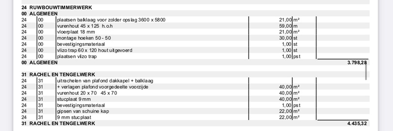

  • wd200
  • Laatst online: 07:55
Afbeeldingslocatie: https://tweakers.net/i/wp8SeFsgAv48zKaUII7NYB-KNck=/800x/filters:strip_icc():strip_exif()/f/image/cpCjfafMDha4jaHta0BAQf3b.jpg?f=fotoalbum_large
Afbeeldingslocatie: https://tweakers.net/i/EQqdR-tvMEdsBTpi34dxWvTT7G8=/800x/filters:strip_icc():strip_exif()/f/image/NbyBvu8pAwQBsyi7VdnVok48.jpg?f=fotoalbum_large
Wat vinden jullie van deze offerte voor 15k incl btw. ?
Verlaagd plafond met vlizotrap en 3 kamers creeeren op enkel ruwbouw zonder afwerking + nog extra kosten (lift, steiger, afvoer etc)
