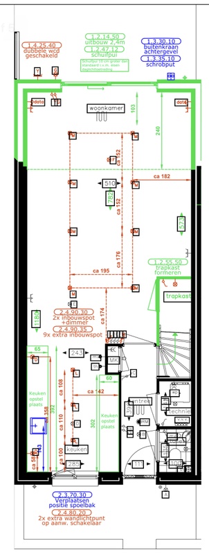

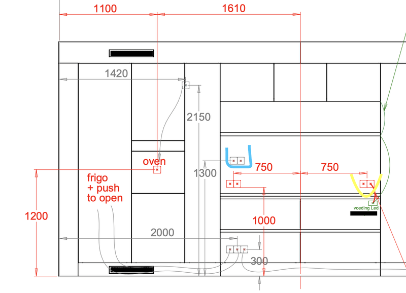

Hoi allen,
Ik heb een vraag m.b.t. mijn elektra punten.
Voor onze nieuwbouw woning die wij tijdens de bouw hebben overgenomen waren de contactpunten voor de elektra in de keuken al neergezet. Echter moeten wij daar het e.e.a. aan veranderen (zie tekening).
Blauw omcirkeld wordt naar beneden verplaatst
Geel omcirkeld moet een nieuw stroompunt worden.
Nu is mijn vraag: Waar kan ik stroomaftrappen voor dat gele omcirkelde punt? Volgens mij mag je niet horizontaal sleuven zagen in de muur dus vanaf het stroompunt van links kan het volgens mij niet.
Ik zit er aan te denken om die een sleuf te maken van één de drie ondersteunde punten naar het geel omcirkelde punt. Is dat volgens jullie ook het meest logische?

Smartbikers schreef op zondag 22 oktober 2023 @ 16:10:
Hoi allen,
Wat ik mis: is de muur een draagmuur?

Draakje5 schreef op zondag 22 oktober 2023 @ 21:38:
Het is een draagmuur. Dus horizontaal mag volgens mij niet.
  • Draakje5
  • Laatst online: 22:19
Smartbikers schreef op maandag 23 oktober 2023 @ 07:17:
Je zou bij die 3 stopcontacten die tegen de grond aan zitten horizontaal een leiding kunnen trekken in de vloer ( stuk uit de rand van de vloer frezen, ligt toch geen vloerverwarming zo dicht bij de muur ) en dan vanuit de grond naar dat punt omhoog in de muur.
Afbeeldingslocatie: https://tweakers.net/i/7KZr4uRm1iyxpxGR5sH7ezR1yiw=/full-fit-in/4000x4000/filters:no_upscale():fill(white):strip_exif()/f/image/xZu5H23VvucKj4CjYwU5MkUN.png?f=user_large
[ Voor 17% gewijzigd door Draakje5 op 23-10-2023 09:07 ]
  • Wolly
Draakje5 schreef op maandag 23 oktober 2023 @ 09:06:
Waarom zou je sleuven maken als het achter je keukenkasten zit? Alleen het zichtbare gedeelte moet hij even in een sleuf zetten toch?

Wolly schreef op maandag 23 oktober 2023 @ 09:22:
Je hebt gelijk, ik had geen rekening gehouden met het feit dat het meeste toch al uit het zicht zit.

Man man, 5 dagen voor de voorlopige oplevering (31/10) krijgen we een mailtje binnen dat hij opgeschoven wordt naar 14/11. Uiteraard hadden we al onze werkafspraken twee weken geblokkeerd om te kunnen schilderen, dus die vallen nu mooi vlak na de nieuwe opleverdatum. Om gek van te worden.

vormulier schreef op donderdag 26 oktober 2023 @ 09:20:
Allicht rail verlichting een idee, hebben we hier ook, als het niet genoeg is koop je gewoon een extra spotje :)
Ziet er inderdaad mooi uit, zal waarschijnlijk een stuk goedkoper zijn.
Brains Bush schreef op donderdag 26 oktober 2023 @ 09:26:
In onze huidige (tijdelijke) woning zijn ook spotjes in het plafond geplaatst. Hou er rekening mee dat als je - in mijn geval vaker vrouwlief - een andere indeling wilt, je redelijk beperkt bent door de vaste 'statische' spotjes.
Alles 'omgooien' is dan niet handig door verkeerde verlichting.
Zou dan inderdaad bv rail verlichting denken. Iets meer flexibiliteit.
Klopt, ik zou de locaties inderdaad opnieuw moeten overwegen, dankjewel

SultanofKings schreef op donderdag 26 oktober 2023 @ 08:54:
Goedemorgen,
Heeft iemand ervaring met inbouwspotjes? Zouden dit er genoeg moeten zijn voor de woonkamer en zijn de locaties hiervoor genoeg? 6 in de woonkamer 3 in de keuken[Afbeelding]
Ik heb zelf alleen spots als sfeerverlichting. En dan zitten ze dus juist niet zoals op jouw tekening in het midden van de ruimte.
In het midden van de ruimtes aan het plafond heb ik meerdere vaste licht punten en daar kun je met welke lamp dan ook werken voor extra verlichting.
Aan de buitenzijdes heb ik spotjes of bij een kastenwand bijvoorbeeld.
