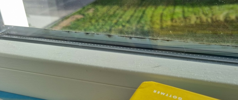

We zitten nu iets meer dan 2 jaar in ons nieuwbouwhuis, maar we zien nu dit:
Afbeeldingslocatie: https://tweakers.net/i/8VwoaRWNlHGfBBrImF5it3yiLV8=/800x/filters:strip_icc():strip_exif()/f/image/ecVrGG8zJD0QPwLNYig9Pp6S.jpg?f=fotoalbum_large
Dit zien we terug op meerdere ramen... Dat lijkt me niet de bedoeling toch? Ik heb de aannemer net gemaild hierover, maar wil graag even checken of dit inderdaad niet normaal is na 2 jaar (mocht de aannemer met dat antwoord komen)

kepler schreef op zondag 15 oktober 2023 @ 07:44:
Als je een foto ook van de andere kant hebt is het probleem misschien wel duidelijk? Als dit aan de binnenkant was zou ik zeggen schimmel omdat er te weinig is geventileerd.

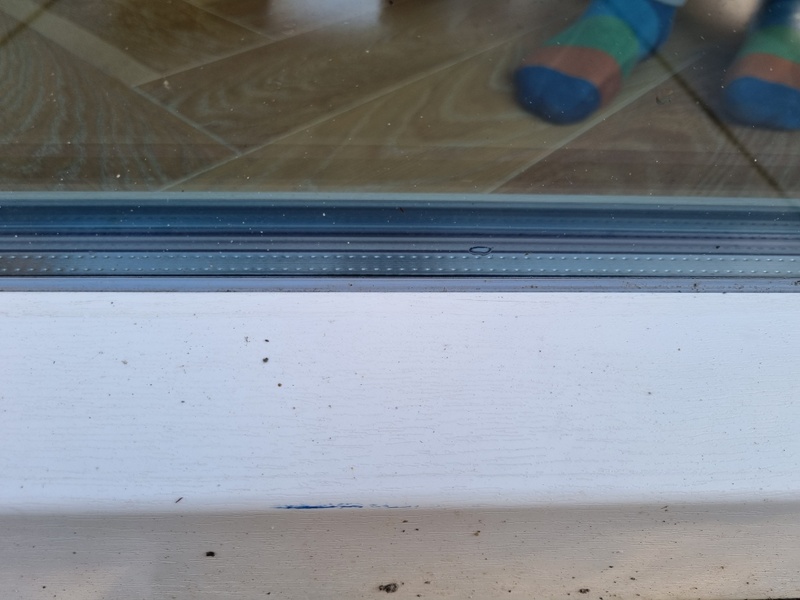

deadlikeme schreef op zondag 15 oktober 2023 @ 09:22:
Dit zit tussen de kit en het glas, aan de buitenkant van het raam. Genoeg natuurlijke ventilatie ;)
Ramen op zowel de zon als schaduwzijde hebben dit probleem. Foto van dit raam lukt niet zo makkelijk, zit op de 1e verdieping. Maar hier foto van de buitenkant van ander raam, met zelfde probleem:
Afbeeldingslocatie: https://tweakers.net/i/SKzQas3e3Q5c4IKUTFk2RHEZNN4=/800x/filters:strip_icc():strip_exif()/f/image/tEw8t1csTnrIuGtktNvNsULE.jpg?f=fotoalbum_large
En ja het lijkt heel erg op schimmel inderdaad
Volgens mij kun je dat "gewoon" behandelen met Soda in de water als je de ramen wast...
Of anders HG schimmelreiniger. Dit zal vast niet in 1 dag ontstaan zijn. Dus direct behandelen als je het ziet met Soda of HG lijkt mij snelst.

Loft schreef op zondag 15 oktober 2023 @ 12:24:
Het zit dus aan de buitenzijde van het huis, ik zou verwachten dat het daar niet nodig zou zijn?
  • Loft
  • Laatst online: 21-10 22:45
kepler schreef op zondag 15 oktober 2023 @ 13:42:
De kit lijkt goed aangebracht, maar dat is lastig oordelen op een foto. Schimmel kan echter overal zijn... Ook buiten. Ik zou dat eerst goed behandelen, dan heb jij er in ieder geval iets aan gedaan.

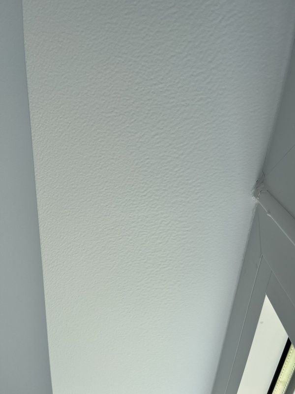

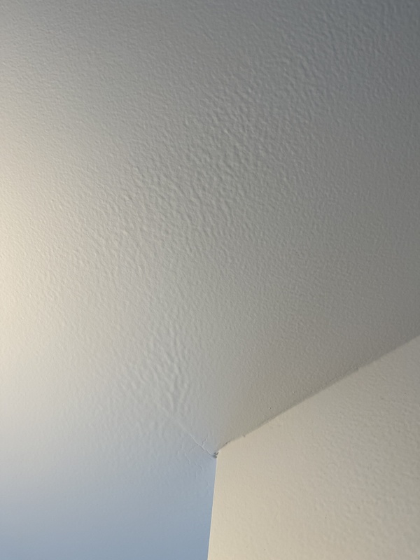

Wat mag je verwachten van latex spuitwerk? Ik vind het op een aantal punten wel heel bobbelig en niet erg netjes afgewerkt.. hoe zien jullie dit? Ook de plafondplaten op zolder zijn niet allemaal even dekkend gespoten.

Uchiha1911 schreef op zondag 15 oktober 2023 @ 15:33:
Kan beter. Vaak worden de hoeken en kieren van houten latten eerst met kwast geverfd voordat er overheen gespoten wordt. De mengverhouding van latex en water is ook belangrijk en het merk. Zoiets moet je wel verdunt aanbrengen anders krijg je sinasappelhuid.

Monkeydancer schreef op zondag 15 oktober 2023 @ 16:05:
Het is overigens door een partij aangebracht, ik heb dit niet zelf gedaan.
Met HG schimmelreiniger moet je wel oppassen met aluminium delen.

Loft schreef op zondag 15 oktober 2023 @ 14:22:
Maar ik zou het niet zo snel 'in' de kit verwachten om eerlijk te zijn. Ik wacht even de reactie van de aannemer af.

Uchiha1911 schreef op zondag 15 oktober 2023 @ 16:58:
Die plekken met grotere hobbels/bobbels daar hebben ze teveel latex gespoten. zeker ook de plekken met craquelé is zoveel gespoten dat het niet netjes gedroogd is.
Wij hebben zelf gespoten en ik herken daarom ook met wat er bij ons her en der is fout gegaan.
Naar mijn mening betaal je een professional niet voor het zelfde resultaat als een DIY'er die het voor het eerste doet.

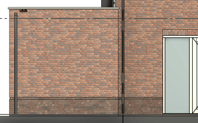

Wolly schreef op zaterdag 14 oktober 2023 @ 00:53:
Hahahahaha wat voor loodgieter is hier bezig geweest? Dit is een noodafvoer die naar een stadsuitloop leidt??
Het staat anders getekend op onze verkooptekening. Hier staat een N.O. + een reguliere stadsuitloop.
In de optietekening staat deze N.O. ook.
Zou deze combi voldoen (bouwtechnisch) een N.O. als stadsuitloop? (dus 1 pijpje, ipv 2)? :?
Er zit nog wel een afvoer op het plat dak van de uitbouw, maargoed daar komt ook het regenwater van het dak van de woning op.
Afbeeldingslocatie: https://tweakers.net/i/Kc8BbI68Zn2ItZUBXxXvcQmivq4=/800x/filters:strip_exif()/f/image/6eto3I57hb5knmHD94XEytWh.png?f=fotoalbum_large
Afbeeldingslocatie: https://tweakers.net/i/9z4dg62FQ0XCRqIYCq1T1ZwTdEo=/full-fit-in/4000x4000/filters:no_upscale():fill(white):strip_exif()/f/image/vzai2TwoVtnpulPAL39cFokE.png?f=user_large

Draakje5 schreef op maandag 16 oktober 2023 @ 14:12:
Is wellicht een grotere vergaarbak een optie of anders de vergaarbak weglaten en dan gewoon ervoor zorgen dat het gedeelte naar de riolering/infiltratiekratten van de bovenkant dicht is?
Ik ben geen loodgieter, maar zoiets lijkt me toch niet al te ingewikkeld om achteraf aan te (laten) passen.

Ik kom me ook (weer) eens melden, ondertussen wonen we 1,5 jaar in onze nieuwbouwwoning maar we blijven een kwestie met de aannemer houden:
Tijdens de oplevering zijn er diverse beschadigingen op de tui deuren geconstateerd. Hier is iemand voor langs geweest maar gaf er na 2 minuten alweer de brui aan en gaf aan dat de deuren vervangen moesten worden. Ze hebben toen alle deuren in de achtertuin vervangen. Deze hadden ook schade en vertonen witte vlekken.
Aannemer op de hoogte gesteld middels aangetekende brief ondertekend door de hele buurt.
Aannemer schakelt advocaat in en die stelt dat we nergens recht op hebben. Wij een advocaat in de arm genomen en er komt wat schot in de zaak: er worden vertegenwoordigers uit 3 landen gehaald om de boel te komen inspecteren. Conclusie: de deuren zijn nooit gereinigd ná het plaatsen waardoor de lijmresten ‘indrogen’ en die krijg je er alleen uit met een speciaal reinigingsproces. In dit zelfde rapport hebben ze het ook over het kleurverschil wat wij hebben aangekaart: de manier waarop de folie geplakt wordt en de lengte van het profiel (6m) zorgt er voor dat sommige stukken folie ‘onderste boven’ zitten. Kleur verschil is absoluut niet mogelijk en al helemaal niet na een jaar.
Nu hebben ze de deuren met 4 man (en weer 3 landen) schoon gemaakt en het resultaat is inderdaad stukken beter. Onder het reinigen kwam op één deur schade aan het licht. Dit zouden ze ook kort sluiten met de leverancier en de aannemer. Eén van de specialisten wist precies hoe die schade er kwam: de hebben de deur van de aanhanger ‘getrokken’ ipv getild. Conclusie: stijl moet vervangen worden. Werk van de advocaat zat er op: de deuren zijn schoon.
Aannemer opnieuw op de hoogte gesteld: wij doen niets, zie brief 21 juli (vóórdat we een rapport hadden, voordat er überhaupt iemand is wezen komen kijken) waarin staat: schades herstellen wij niet.
Uiteindelijk weer met wat heen en weer mailen komt de aannemer met de conclusie: de leverancier neemt contact op voor herstel.
Inderdaad, ik krijg een mail van de leverancier. Hun voorstel: 2 deuren vervangen vanwege eventueel kleurverschil. Nu gaan mijn oren klapperen (kleur verschil is onmogelijk, staat zwart op wit) dus ik mail een tegeneis: in verband met mogelijke verkleuring alle deuren vervangen.
In eerste instantie gaan ze akkoord: we zetten de deuren in bestelling. Nog geen kwartier later: we doen maar 2 van de 4 deuren, met kleur verschil bedoelde ze: variatie in de folie. Maar welke variatie staat er niet bij. Telefonisch contact gehad: de leverancier van de profielen/folies geeft aan 2 deuren te vervangen ipv alleen de folie vanwege kleurverschil. Contact verloopt nu via hun rechtsbijstand zetten ze er bij.
Ik terug naar de aannemer, die geeft aan het uit handen aan de leverancier te hebben gegeven om ‘tot een oplossing te komen waarin ik tevreden’ ben. Zwart op wit zetten willen ze niet met letterlijk de opmerking: ik ga jou niet helpen.
Nu komt het, wat ga ik doen? Wij hebben zwart op wit van de folie en profiel leverancier dat de folie niet kan verkleuren, nu geeft die zelfde leverancier aan dat de folie dus toch kan verkleuren.

Draakje5 schreef op vrijdag 13 oktober 2023 @ 21:16:
Een technisch vraagje.
Een hemelwaterafvoer van een plat dak wordt vaak door de muur geboord naar het platte dak. Maar dient dit ook nog verder afgedicht te worden? Het lijkt mij toch bijzonder dat zo'n gat in de gevel open blijft rondom de zinken afvoerpijp? Of is dat toch niet zo bijzonder?
Wij hebben bij onze vorige woning op het standaard 3x2 schuurtje een lekkage gehad, waarvan de vorige aannemer dacht dat het kwam doordat water via de ijzeren afvoer terug het schuurtje in liep. Dit had hij toen allemaal dicht gekit. De lekkage zat hem overigens ergens anders in bleek later. Maar gaf mij wel de vraag is het logisch dat dit open blijft in de praktijk?
Die loden uitloop hoort in het metselwerk uit te komen. Hier is een rond gat geboord om het ding doorheen te steken. Tja, mooi is anders, maar functioneel is het wel. Het was mooier geweest om gewoon een kop uit het metselwerk te laten (halve steen).
Dit moet afgedicht worden als de opening meer dan 1 cm bedraagt, want er mogen geen openingen in de gevel zitten van meer dan 1 cm, in verband met ongedierte.
Het lood moet goed schuin lopen, zodat er geen water onderlangs terug loopt. Je kunt dat wel aanpassen: aan de bovenkant een stuk er uit knippen en dan de onderkant tot een V vouwen. Water loopt echt niet langs het lood omhoog als dit schuin genoeg loopt.

symen89 schreef op donderdag 12 oktober 2023 @ 15:34:
Dank voor de reacties.
De aannemer heeft niet aan het plafond gewerkt. We hebben inmiddels twee ontvochtigers gehuurd om het stucvocht te verwijderen. Helaas lijken de vlekken niet te verminderen. Het lijkt erop dat de kleur van het beton door het plafond heen komt. De vorm van de vlekken is ook heel vreemd. Het lijken bijna perfecte cirkels waarin de kleur van het beton doorheen komt.
Kun je wat betere foto's maken? Ik zie hier echt geen cirkels in.
Het principe van een nood-overloop is dat daar geen buis aan vast zit. Als het water op het dak te hoog komt te staan omdat er ergens iets in de normale uitloop verstopt zit, dan zorgt de nood overloop dat het water toch weg kan.
Daarbij moet je ervoor zorgen dat installaties op het dak nooit onder water kunnen komen staan, dus de nood-overstort moet lager zitten dan alle opstaande delen van schoorstenen, zonnepanelen, warmtepompen etc.
Op een schuurdakje van 5cm diep verwacht ik eigenlijk geen nood-overstort en de huidige uitvoering zorgt ook al voor gegarandeerde afvoer, zelfs als de regenpijp verstopt raakt. Wel moet je ervoor zorgen dat het water in dat geval ook je gevel niet in kan stromen....
Bij ons huis is de dakrand tussen de 40 en 70 cm hoog en dat op ruim 90 m2, met een hemelwaterafvoer in de muur. Daar wil je niet dat er 10 cm water op komt te staan, want dan heb je het meteen over 9000 kg. Vandaar dat daar een echte nood-overstort zit.
Dit is gewoon een standaard product dat je zo kunt bestellen: kiezelbak aluminium met spuwer
De bovenste uitloop is de noodoverstort en wordt niet aangesloten. De onderste uitloop wordt op een regenpijp aangesloten. Wordt regelmatig op deze manier uitgevoerd.
[ Voor 3% gewijzigd door Chalk op 17-10-2023 09:04 ]

Chalk schreef op dinsdag 17 oktober 2023 @ 09:03:
Klopt, mijn buurman heeft dit inderdaad ook (zie ik hier zo vanuit de keuken), maar dan nog wel met noodoverstort er nog boven. Dat zie ik bij @Draakje5 niet
  • Draakje5
  • Laatst online: 22:19
Klopt, @Blik1984 , @Chalk Daar was moeite mee bespaard gebleven. Nu is er gekozen voor de uitvoering met 1 pijpj, zie hieronder.
Wellicht dat de N.O. niet nodig is, tesamen met het aaneengesloten platte dak van de buren hebben we totaal 4 hemelwaterafvoeren. Ik heb geen berekening bij de hand wat deze constructie kwa waterdoorvoer moet aan kunnen. Er is volgens mij geen regel dat een plat dak constructie altijd verplicht een N.O. moet hebben, wel staat ie bij ons op de tekening en zit ie er niet...
Volgens mij wordt normaal gesproken een pvc uitloop over die rechthoekige buis geschoven.
Afbeeldingslocatie: https://static.gamma.nl/dam/147657/123
En normaal gesproken boort men geen rond gat voor een rechthoekige buis maar metselt men deze netjes in.

Wolly schreef op dinsdag 17 oktober 2023 @ 09:37:
Klopt, er wordt een PVC of zinken stadsuitloop over de onderste uitloopt geschoven.
Het ronde gat hoeft geen probleem te zijn als er een vergaarbak voor komt en het daarmee uit het zicht is, en ook hiermee de opening naar de spouw afgedekt is zodat er geen openingen van meer dan 10 mm overblijven.
(ik weet niet of er in deze situatie ook daadwerkelijk een vergaarbak bedacht is?)

Wolly schreef op dinsdag 17 oktober 2023 @ 09:41:
Was jij niet de user met het dak waar de pijp aan de verkeerde kant was gemonteerd? Ik denk dat de aannemer, ook gezien het geboorde gat, achteraf zijn fout is gaan corrigeren en dat de tekening niet helemaal meer aan de orde was.
Dat klopt.
Members only:
Er worden 80 woningen gebouwd en de onze is niet de eerste. Er zit een paar maanden tussen het moment waarop onze HWA gemonteerd is en die van de allereerste woningen. Overal wordt het zo uitgevoerd. Desalnittemin, is het inderdaad vrij evident (ook te zien aan andere afwijkingen) dat deze aannemer weinig op zijn tekeningen kijkt.
Volgens de tekening zou er ook geen vergaarbak komen nee, maar gewoon een reguliere stadsuitloop die op je foto staat. Dat maakt me niet zo veel uit, als deze uitvoering ook voldoet. Het ronde gat wordt zeker niet afgedekt door de vergaarbak, omdat deze ( aan de bovenkant ) groter dan 10mm is, zullen ze hier nog iets op moeten verzinnen.
Denk dat we het er allemaal over eens zijn dat dit inderdaad netter uitgevoerd had kunnen worden dan het boren van een rond gat. Enfin, een metselaar heeft geen verantwoordelijkheid bij een HWA. Dus die houd daar geen ruimte voor open. Dus kiezen we hier de weg van de minste weerstand....

Ik denk ook dat het te gelig is. Maar ik sluit me wel aan bij @Blik1984 om vooral geen wit op de muren te doen. Alles wat je er voor zet, steekt enorm hard af. We hebben op een deel van de muren en een plafond Sigma Cool Concrete zitten, daar zijn we echt enorm blij mee. Alles komt zoveel zachter uit.
Op de overige plafonds zit 9016. Aangezien een plafond nooit direct zonlicht ontvangt, kan dit prima. De Cool Concrete maakt het weer iets warmer in de woonkamer daardoor.

Bizar he, dat verschil? Wij hebben testpotjes van Sigma besteld en een rol wit behang gehaald. Vierkante stukken uitgeknipt en verf erop. Dan kun je makkelijk dezelfde kleur op verschillende plekken houden in de nieuwe woning.
Met de kleurwaaier diverse kleuren uitgezocht, ook in de betreffende ruimtes. Maar op een groter vlak werkt het toch weer anders.
Nu hebben we in de slaap- en badkamer 9016, waarbij de badkamer grotendeels blauwe tegels heeft en de slaapkamer een grote kledingkast in 'Mushroom' en de wand achter het bed in 'Pine Trail'. In de keuken zijn 2 wanden met veel glas ook 9016. Verder zijn alle andere wanden 'Witchcraft', 'Cool Concrete', 'Dark Summit' en 'Canyon Stone'. Beperkt pallet voor consistentie door het huis.
