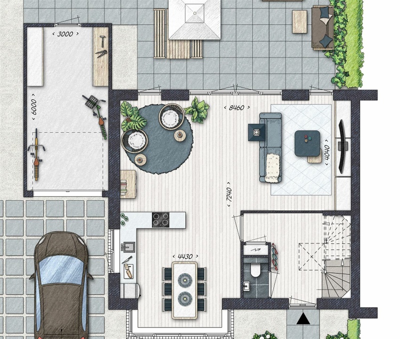

Aansluitend op de fase waarin ik mij nu bevindt. Er is ook een artikel opgenomen over erfdienstbaarheid in de akte van levering (concept). Nu kiezen wij er nu niet voor om een uitbouw te realiseren, maar willen we dit in de toekomst wellicht wel nemen. Stel dat onze buren een uitbouw gelijk bij de bouw laten realiseren, dan komt de muur gedeeltelijk op ons erf (wat voor ons geen probleem is). Echter zou ik in de toekomst wel een uitbouw willen laten realiseren zonder een 'inham' in de muur. Nu is het onderstaande opgenomen in de akte.
Members only:
Is het inankeren en inbalken voldoende om de 'inham' te voorkomen? Of moet ik dit nog laten aanpassen door de notaris zo ver dit kan? Heb er duidelijk geen kaas van gegeten :)

JS0180 schreef op dinsdag 17 augustus 2021 @ 15:32:
***members only***
Van de notaris begreep ik dat deze uitbouw achteraf dan wel vergelijkbaar moet zijn met de uitbouw die als variant aangeboden wordt vanuit het project. Ik heb me er niet verder in verdiept, maar kan me voorstellen dat het ook te maken heeft met wat vergunningsvrij mag.
Stel jij bouwt achteraf een uitbouw van 5m, waar je dus een vergunning voor nodig zou hebben, terwijl vanuit het project max 2.4m kan, dan zou dat dus niet zomaar (gedeeltelijk) op de erfgrens mogen. Althans, dat is hoe ik het begreep.
edit. Ik heb de indruk dat de consensus (in dit topic) is dat een uitbouw tijdens de bouw, mits financieel haalbaar, wel sterk de voorkeur heeft.
[ Voor 5% gewijzigd door hyb op 17-08-2021 16:57 ]
***members only***
Een uitbouw later doen is vrijwel onmogelijk zonder die "inham". Je zult dus aan de binnenkant van de woning zien dat die uitbouw smaller is. Hij moet immers tussen de buitenmuren van de buren in komen. Je kunt/mag die muren niet slopen om jouw uitbouw te realiseren. Daarbij heeft zo'n latere uitbouw altijd een nieuwe fundering nodig die los staat van de fundering van de woning.
Dus, als je later een uitbouw maakt moet je een nieuwe muur (binnenspouwblad) zetten die je verankert aan de bestaande buitenmuur van de buren (vandaar die erfdienstbaarheid, dat mogen ze niet weigeren). Maar je krijgt het nooit zo mooi en netjes als tijdens de bouw. Als het dus even haalbaar is: Doe het nu, want later is te laat.

Duidelijke antwoorden mbt de uitbouw: achteraf uitbouw is een hoop ellende die je bij de bouw al kan voorkomen. Alsnog laten we de uitbouw aan ons voorbij gaan. De woning is meer dan groot genoeg, het heeft dus geen prioriteit en de tuin is helaas wat kleiner.

Het kan wel, maar je hebt gelijkt. Van de 50 huizen in ons project (vrijstaand/rijtjes/2 kappers) waren 4 objecten (waaronder die van ons) met een L-vorm en de rest een U-vorm
Standaard:
Afbeeldingslocatie: https://tweakers.net/i/1b3-f-41uMzlERMvqkDNhERspak=/800x/filters:strip_icc():strip_exif()/f/image/bbBan5X9w1c1dnvQEJkRWl2Z.jpg?f=fotoalbum_large
Met uitbouw (2,4 x 8,6 voor 29K redelijk marktconform denk ik):
Afbeeldingslocatie: https://tweakers.net/i/aRE_g2YshH-QOBmbOU_5ZsIblz0=/800x/filters:strip_exif()/f/image/nhQzOqWsXLkRaXfzUz9GfVo3.png?f=fotoalbum_large

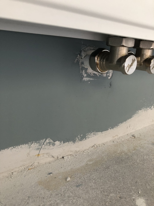

Wij hebben onze nieuwbouwwoning laten stucen.
We hebben radiatoren met wandaansluiting maar nu zijn de leidingen niet netjes ingestuced
Wat is hierin gebruikelijk, kan ik van de stukadoor verwachten dat die dit dicht stuced of is er een reden dat het niet kan en moet ik moet rozetten op de muur gaan werken ?
Foto is nog een van de nettere
Afbeeldingslocatie: https://tweakers.net/i/lDjd6EY51MueBv9GjFgbEyQqsRY=/x800/filters:strip_icc():strip_exif()/f/image/IFblpoWmlyFOpk8pRcMvcC38.jpg?f=fotoalbum_large

Er is tijdens de bouw gestuct en geschilderd?
Als het achteraf is gedaan, waren de radiatoren er dan af?
Dat had best netter gemogen inderdaad.
Als hetgeen dat in de muur zit niet goed is dichtgesmeerd (en dus los in de muur zit), dan kan een stukadoor het netjes afwerken maar zodra je de verwarming ophangt of er uberhaupt te hard langs loopt scheurt de boel weer kapot. Dat is dan niet echt de schuld van de stukadoor. Had zelf 1 leiding met dat probleem.

leecher schreef op zaterdag 21 augustus 2021 @ 21:30:
De muur rond de aansluiting is gewoon niet strak (de rest van de muren wel) dit zou dus wel netjes moeten kunnen ?
Uiteraard snap ik dat als ik iets beschadig dat het mijn eigen schuld id .

wd200 schreef op zaterdag 21 augustus 2021 @ 19:18:
https://www.installatieva...2x16mm-hoh-50mm-wit-12570
Deze er omheen doen? Ook al zijn de radiatoren eraf, dit is voor een stukadoor bijna niet echt goed te krijgen. Daarom bestaan er rozetten 👍🏻
  • praliwi
Runner15 schreef op zondag 22 augustus 2021 @ 19:39:
Mijn ervaring is ook dat stucadoors er niet voor zijn om telkens dit soort details heel netjes af te werken 😜
