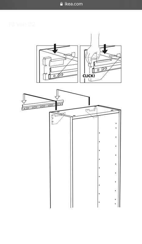

Ik krijg morgen onderstaande kast binnen voor in de badkamer.
Nu was het de bedoeling dat het installatiebedrijf dat ik heb ingehuurd deze zou monteren, echter krijg ik net te horen dat ze in de badkamer niets mogen doen i.v.m. garantie e.d.
Als suggestie kwamen ze met tesa® Montagetape voor Tegels & Metaal 100kg/m een eerdere klant zou dat ook hebben gebruikt.
Ik ben wat sceptisch om een kast van 1,90 x 40 en +25KG daarmee te kunnen bevestigen.
Iemand nog suggesties of ervaring met dit spul?

Zelf twee gaatjes boren? Koop een boortje voor tegels/glas, waterpasje erbij, aftekenen en rustig beginnen met boren. Plug erin en hij hangt.
Hoe mooi ze het ook verkopen.. Heb hier al meerdere malen TESA strips naar beneden zien komen. Vertrouw het voor geen meter meer.
Vind het trouwens onzin dat ze het niet monteren op grond van garantie..
[ Voor 58% gewijzigd door Source90 op 11-08-2021 19:10 ]
Diamantboortje heb je nodig 6 of 8mm...voor een tientje. Die tesa strips zou ik nooit gebruiken voor zoiets.

Tegenwoordig zijn er 2 zijdig klevende tapes met enorme kleefkracht. Erg belangrijk is wel om de oppervlakten goed te reinigen en vetvrij te maken. Eventueel de kast tijdelijk ondersteunen, deze tapes hebben enige tijd nodig om tot volledige kracht te komen. Beroepsmatig gebruiken wij 3M VHB tapes voor constructieve bevestigingen: https://www.3mnederland.nl/3M/nl_NL/vhb-tapes-nl/
  • Source90
  • Laatst online: 15:33
Source90
hansgrave schreef op woensdag 11 augustus 2021 @ 19:36:
Ik zou 3M eerder vertrouwen dan TESA, over het algemeen altijd prima spul van 3M.
Desalniettemin zou ik voor twee schroeven kiezen.
@Greatsword Is dit een IKEA? Die hangt hier ook al bijna drie jaar prima op twee schroefjes.

Greatsword schreef op woensdag 11 augustus 2021 @ 18:34:
Geen ervaringen maar er staat bij de eigenschappen dat er een maximaal gewicht van 6kg per toepassing / object aangeraden. Het lijkt me dat jouw kast en inhoud daar ruimschoots over heen gaat toch?
  • Source90
Source90
Greatsword schreef op woensdag 11 augustus 2021 @ 20:50:
Klopt, maar er staat ook:
In optimale omstandigheden heeft deze tape een draagkracht van maximaal 10kg per 10cm tape.
Als ik er dus een rol van 5meter zou opplakken zou het toch wel moeten blijven hangen zou je denken.
@Greatsword
kings54 schreef op woensdag 11 augustus 2021 @ 20:40:
Wat Kings zegt.
Afbeeldingslocatie: https://tweakers.net/i/uaSk4uhxqCeMi5-6yvftWMtVuiw=/x800/filters:strip_icc():strip_exif()/f/image/3XXAfre55HtW9Y1L7ONMuoEW.jpg?f=fotoalbum_large
De Godmorgon hangt op deze lat. Hangt helemaal prima (wanneer geboord met goede pluggen), echter is de lat slechts 40cm.
Draagkracht van TESA is in ideale omstandigheden 10kg/10cm. Ga uit van de helft.
Met 40cm lat heb je in de meest ideale omstandigheden 40kg draagkracht. Wat ik betwijfel bij dit merk.
Of je moet de hele achterkant beplakken..
Dan vraag ik me af waarom je niet zelf twee gaatjes boort?
[ Voor 19% gewijzigd door Source90 op 11-08-2021 20:54 ]

Source90 schreef op woensdag 11 augustus 2021 @ 20:29:
Klopt inderdaad een Ikea.

Source90 schreef op woensdag 11 augustus 2021 @ 20:50:
Dat was ook mijn intentie, gewoon de hele 5 meter over de omvang heen.
Ben zelf geen klusser, dus geen boormachine e.d. zodoende ook gebruik gemaakt van de installatie service.

Je kunt toch in de voegen boren, ik zal wel een ouderwetse l*l zijn, maar ik zou het niet durven met alleen tape, gevoelsmatig gaat dat vroeg of laat los laten.

Greatsword schreef op woensdag 11 augustus 2021 @ 21:01:
Leen even een accuboortje, plak 2 stukjes schilderstape op de plek waar je wil boren (in een voeg inderdaad), teken het af, begin met een kleiner boortje, etc.
Ik zou echt geen tape hiervoor gebruiken. Het is geen wc-rol-houder.
Snap de angst voor een boortje ergens wel, maar je hebt zoveel minder potentie op gedoe op de lange termijn.
Ik denk ook dat het lelijker achterblijft bij een eventuele verhuizing of vervanging als je er zoveel tape opplakt. In elk geval meer gedoe om te verwijderen :P
