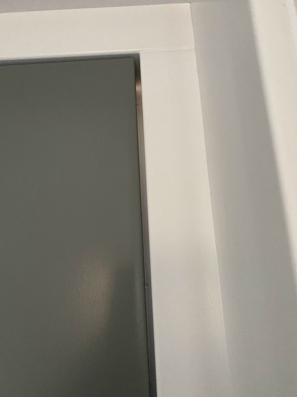

Ziet er inderdaad niet uit. Meer kan ik er niet van maken.
Helemaal omdat de kieren/naden verschillende groottes hebben.

Hier mag je gerust iets van zeggen lijkt me...

Nou, dat is zeker niet mieren*ken.. dit is onnacceptabel natuurlijk

Afgrijselijk. Dat moet hersteld worden. Onbegrijpelijk dat dit nog niet gedaan is eigenlijk.
This is absolutely ridiculous

Ik zou daar zeker iets van zeggen. Dit voldoet toch gewoon niet? Of staan die gaten ook zo op de tekeningen?
Ik vermoed trouwens dat het ook bouwkundig niet in orde is. Die vensterbanken zitten er niet voor de sier, maar om water af te voeren naar buiten in plaats van naar binnen onder de kozijnen. Op deze manier lekken ze gewoon. Uiteindelijk kan de bouwkundige bij de echte oplevering hier ook een punt van maken.

Bedankt iedereen, heb de koopbegeleider een mail gestuurd, fijn dat ik het me niet verbeeld >:)
Mijn ervaringen met de aannemer zijn nog steeds positief gelukkig :)
Binnen 10 minuten na melden een e-mail gekregen dat er nieuwe "erker-afdekkers "(blijkbaar is dat de technische term voor die stenen) besteld zijn en dat ik maandag te horen krijg wanneer ze binnen zijn en geplaatst worden.

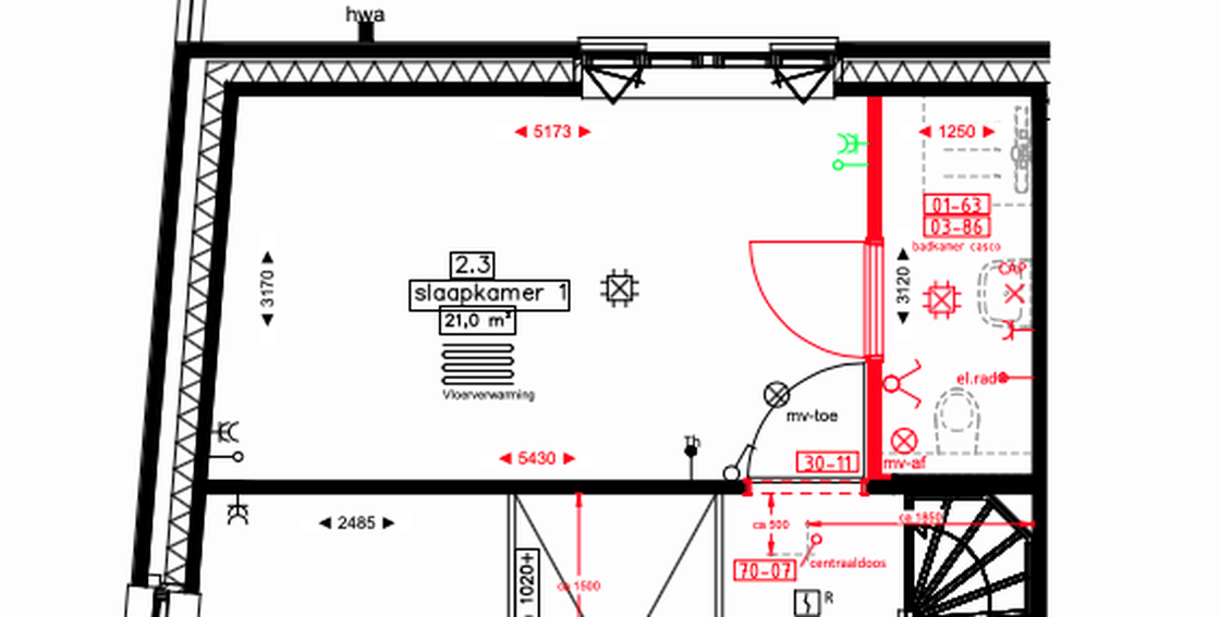

Iemand een idee of mijn veronderstelling klopt, dat de plaat met het plafondlichtpunt gedraaid is opgelegd t.o.v. de bedoeling (volgens tekening)?
Members only:
[ Voor 23% gewijzigd door Draakje5 op 28-02-2023 08:59 ]

Draakje5 schreef op dinsdag 28 februari 2023 @ 08:37:
***members only***
De vraag is of het licht punt pas gemaakt is nadat ze de plaat hebben neergelegd ;)
Of het een licht punt is.. lastig te zeggen, lijkt meer op een soort verf die ze neergelegd hebben.
Heb je al meer licht punten in de woning en zien ze er vergelijkbaar uit ?

vormulier schreef op dinsdag 28 februari 2023 @ 09:31:
Het is inderdaad een lichtpunt, er zit een blauwe plafondcontactdoos achtig ding in. Zit overal prefab in de vloerplaten en zien er hetzelfde uit inderdaad ( zat er in toen ze geleverd werden ).
***members only***
Dat lijkt er wel op ja. Ik zou zeggen: Vraag het de uitvoerder even. Het omdraaien van zo'n plaat is niet triviaal.
  • LordBusiness
  • Registratie: Oktober 2022
Lijkt me inderdaad verkeerd om. Zou er inderdaad (opnieuw) wat van zeggen. :P
  • rutgerdrum123
  • Laatst online: 15-11 18:54
ik zou er direct even achter bellen, over een paar dagen ligt wss de druklaag beton erop, ben je verder van huis
  • Draakje5
  • Laatst online: 09:47
Ik had even de bevestiging nodig van jullie dat ik niet scheel keek ;-)
Ook even achteraan gebeld, het is onder de aandacht bij de uitvoerder, en als het goed is gaan ze vandaag nog kijken.

Afbeeldingslocatie: https://tweakers.net/i/baSVCyC-gAoqLIaCkyOrQ-iPqms=/full-fit-in/4000x4000/filters:no_upscale():fill(white):strip_exif()/f/image/gHG6Gz6z4OCyH85h1ThQBGZS.png?f=user_large
We moeten vandaag aan de aannemer bevestigen of we de en suite badkamer als meerwerk willen. Dat we 'm uiteindelijk willen, daar zijn we over uit. De vraag is alleen hoe. Deze meerwerk-optie kost ons ruim 16.000 euro (btw incl.). Hij wordt dan casco opgeleverd, daar krijgen we ~ 1.800 euro (btw incl.) voor terug. Ongeveer, want we krijgen een totaalbedrag voor beide badkamers casco. We betalen dus 15.000 euro voor een casco extra badkamer. Dat voelt duur.
Heeft iemand ervaring met het naderhand aanbrengen van leidingwerk? De andere badkamer zit er recht boven. Het toilet (en dus standleiding) daarentegen niet. Die lijkt me ingewikkelder. Ook een afvoer op de mechanische ventilatie lijkt me een uitdaging als dat niet bij bouw gedaan wordt.

@emile Het lijkt mij niet onmogelijk natuurlijk maar hoeveel hak- en breekwerk wil je achteraf hebben om het aan te leggen? Mechanische ventilatie met afzuiging is afhankelijk van de plaatsing van je MV zelf soms al een uitdaging tenzij die ook op zolder hangt natuurlijk en je nog een vliering hebt bijvoorbeeld.
Overigens lijkt mij de ruimte wel erg krap hoor. 1.25m diep is niet veel.
Die deurpost naar je hal vanuit die slaapkamer lijkt nog wel 10cm naar links te kunnen, dan zou je ook je wand recht door kunnen trekken vanuit het bovenste raam richting je hal. Elke cm is meegenomen op die ruimte zou ik zeggen. Je hebt een lepe hoek van je trap beschikbaar, lopen daar de standleidingen niet in ?
[ Voor 26% gewijzigd door GeeMoney op 02-03-2023 10:19 ]

GeeMoney schreef op donderdag 2 maart 2023 @ 10:06:
Dat dus. Ik denk dat je uiteindelijk weinig goedkoper uit bent en er wel veel breekwerk en prima afgewerkte delen mee op de hals haalt. Hieronder de bovenste etage met wtw rechtsonder. Je moet dus de trap zien te passeren. Ik vermoed dat de standleiding in de andere lepe hoek van de trap geplaatst gaat worden gezien positie toilet etage 2.
We willen daar alleen een toilet en douche in hebben. Ik denk dat het dan wel meevalt qua krapte. De slaapkamer willen we ook ruim houden.

In mijn nov2022 BENG opgeleverde nieuwbouwning heb ik wat last van tocht. Als de gangdeur open staat dan wordt het koud in de woonkamer.
Eerst dacht ik de brievenbus maar het zit hem echt in de voordeur waar het waarsch door de kieren komt.
Nu heb ik dit bij de bouwer neergelegd maar vraag ik mij af in hoeverre ze nu verplicht zijn tocht/blowdoorvoer te testenb als onderdeel van de BENG normering. Iemand daar meer informatie over?

laurens0619 schreef op donderdag 2 maart 2023 @ 12:37:
Durf geen antwoord op je vraag te geven. Ik ben dit wel eens tegengekomen, misschien de moeite? https://hmbx.nl/nl-nl/de-geisoleerde-brievenbus

  • laurens0619
LordBusiness schreef op donderdag 2 maart 2023 @ 13:20:
Thnx :)
Ja ik heb nav topic op tweakers een soortgelijke brievenbus besteld. Echter bij de brievenbus komt bijna geen tocht vandaan, dit is vooral de kier van de deur (je ziet ook het licht van buiten er doorheen)
Ik vind het alleen bijzonder dat je daar bij een BENG/kierdichte woning zelf moet achterkomen dus ik vroeg mij af wat hier voor controle op (hoort) te zitten. Afbeeldingslocatie: https://tweakers.net/i/hQRNd1fhW2peSjLN8kHTT_1rg6Y=/x800/filters:strip_icc():strip_exif()/f/image/VBIhtwp3JTZqVdwKR9QSKIbF.jpg?f=fotoalbum_large

laurens0619 schreef op donderdag 2 maart 2023 @ 13:53:
Thnx :)
Ik vind het alleen bijzonder dat je daar bij een BENG/kierdichte woning zelf moet achterkomen dus ik vroeg mij af wat hier voor controle op (hoort) te zitten. [Afbeelding]
Bij ons was de valdorpel van de voordeur niet uit geschroefd. Dat betekende dus ook dat alle ventilatiemetingen fout waren. Wie let daar op? Niemand blijkbaar.
Is die deur af te stellen?

Zo'n kier lijkt me niet wenselijk en zou ik inderdaad even melden. Dat hoort gewoon luchtdicht te zijn.
Blihi schreef op donderdag 2 maart 2023 @ 14:01:
[...]Bij ons was de valdorpel van de voordeur niet uit geschroefd. Dat betekende dus ook dat alle ventilatiemetingen fout waren. Wie let daar op? Niemand blijkbaar.
Thanks, staat hier nu op de checklist. ;)
Bij ons kwam er vocht onder de voordeur vandaan richting de mat. Dat bleek te komen doordat een tochtrand/strip van de voordeur afgebogen was en niet goed sloot. Berichtje ingediend op de service portaal en bij ons is dit verholpen binnen 2 weken.
Gewoon een serviceverzoek indienen zou ik doen.

De kier is gemeld en zullen ze vast oplossen, ik ben alleen benieuwd hoe dit door de "kwaliteitscontrole" heen komt en of er andere kieren zijn die ik mis.
https://www.isovast.nl/blowerdoortest-verplicht-voor-beng/
Hier lees ik het volgende:
Het meten van de luchtdichtheid van woningen met een blowerdoortest kost natuurlijk tijd en geld. Daarom wordt slechts een minimale steekproef vereist waarvan de grootte en samenstelling wordt voorgeschreven in de leidraad voor energielabelaars, ISSO-publicatie 82.1. Er wordt onderscheid gemaakt tussen eengezinswoningen en meergezinswoningen. Ook is de fasering van een bouwproject van invloed op de verdeling van de woningen binnen de steekproef. De beschrijving in de ISSO 82.1 is wat omslachtig, daarom hebben wij de steekproefbepaling verkort uitgewerkt in ons document Steekproefbepaling voor luchtdichtheidsmetingen.
Maw als dit klopt dan zouden ze, minimaal, een rappoirt van een vergelijkbare woning uit het bouwproject moeten hebben en daar een doorblowtest hebben uitgevoerd.
