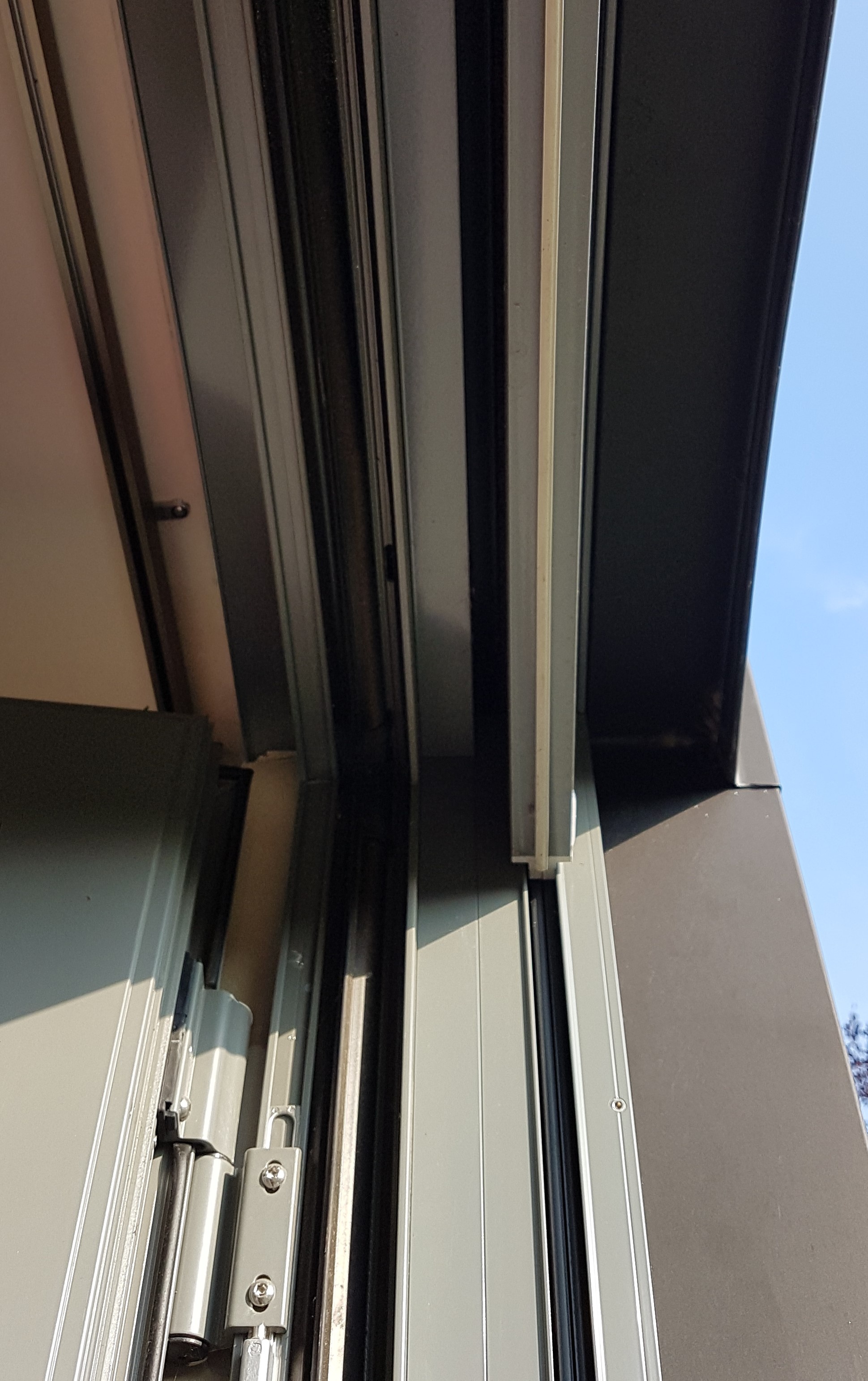

Ff een paar foto's gemaakt
Oostkant dicht:
Afbeeldingslocatie: http://i63.tinypic.com/v4p7iu.jpg
Afbeeldingslocatie: http://i63.tinypic.com/2zr3otc.jpg
Oostkant open:
Afbeeldingslocatie: http://i67.tinypic.com/16gjqc9.jpg
Zuidkant dicht
Afbeeldingslocatie: http://i63.tinypic.com/34ytehh.jpg
Zuidkant open
Afbeeldingslocatie: http://i68.tinypic.com/dzt7qr.jpg
Detail geleiderail en bak grootste raam:
Afbeeldingslocatie: http://i67.tinypic.com/2mq98cp.jpg
Die van mij komen hier weg:
https://www.sterkozijn.nl/overige-producten/zonwering/
Goed product en goede service.

Enkele foto's om aan te geven hoe het bij mij is gedaan.
Hier kan je mooi zien dat het in de zijkant zit
screen zijkant
boven de deur zit de verluchting, verluchting gaat dan verder door naar waar de screens zitten. Nu had ik wel wat ruimte om dit allemaal weg te steken. Het is een houtskelet met zinken gevelplaten, en tussen de binnenkant en buitenkant is het een kleine 30cm.
screen verluchting
screen bovenkant
Je kan toch nog mooi naar buiten kijken
screen

Ze hangen en nu al merkbaar voordeel van. Tevreden over hoe ze hangen, vind het prima staan en niet storen.
Afbeeldingslocatie: https://tweakers.net/ext/f/KUqddoGL6D4Qg90cS8ftG637/full.jpg
Kunt goed verschil zien tussen van buiten naar binnen kijken en vica versa!
Afbeeldingslocatie: https://tweakers.net/ext/f/ZdmabJxqnnipkDaL9Zn8UhCr/full.jpg

Ziet er toch prima uit? Kan jij aan de zijkant naar binnen/buiten? Wij hebben kunstof kozijnen dus als we het op deze manier oplossen, kunnen we niet meer naar buiten. In ons vorige huis hadden we voor een deur gewoon een los doek, maar dat gaat nu dus niet.
  • Wom
  • Laatst online: 20:36
ZieMaar! schreef op woensdag 18 juli 2018 @ 16:44:
Ja, kunnen via bijkeuken langs de achterdeur. Alleen zorgen dat deze niet op slot is als we buiten zitten en de screens gaan op de sensor naar beneden :+

Hier is direct naar een stopcontact gewerkt en doorgelust. Geen losse stekker te zien dus. Is van buiten schuin naar het stopcontact geboord zodat je helemaal niks ziet. Weet nu even niet hoe men alles heeft ingeregeld, maar zou best kunnen zijn dat ze de groep van die stopcontacten een paar keer uit en aan hebben gezet.
Dat was hier ook een eis. Keurig in de doos geboord en daar de stroom gepakt. Zie je niets van. Alles met AB bedienbaar :)
