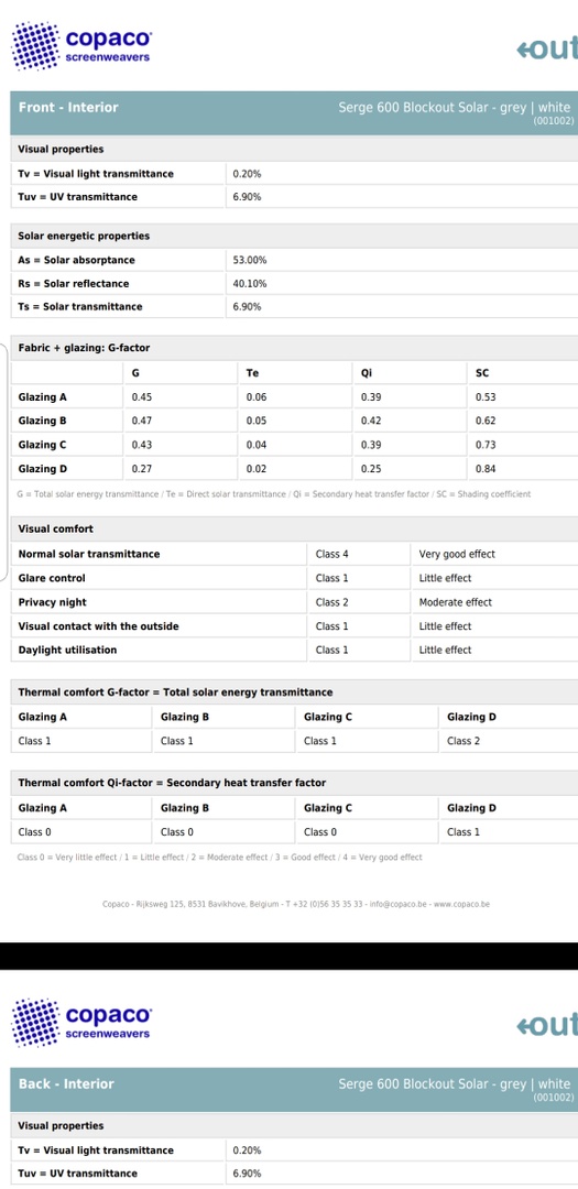

  • Stefan118
  • Laatst online: 10-01-2025
Wisey schreef op vrijdag 5 juli 2019 @ 00:12:
Dat is inderdaad mogelijk, dit betreft een openheid van 5%.
Ik kon het zo gauw nog niet vinden, maar dank u voor het zoeken en vinden.
Nu is het zo dat witte oppervlakten licht weerkaatsen, en donkere voorwerpen licht absorberen.
Dit geldt ook voor de warmte die dit zonlicht genereerd.
Ik wil dus gaan voor een wat meer zilver/wit doek, en ik denk dan voor een lichtdoorlating van 1%.
Afgelopen dinsdag is er hier een mannetje geweest om de maten op te nemen, en vandaag heb ik de offerte ontvangen.
Echter woon ik 3 hoog, en geen balkon onder het raam waar het screen moet komen.
Het screen is nog niet zo heel duur, gaat om een de volgende afmeting: 3545mm bij 1900mm.
Het duurste was de huur van een hoogwerker. Hier vragen ze even 745 euro voor!
Ik ben van plan de offerte te bevestigen, echter met aanpassing dat ik hem zelf installeer.
Even wat verhuurbedrijven gevonden in de regio die vanaf ongeveer 250 euro een hoogwerker verhuren die geschikt is voor deze hoogte.
Dat scheelt mij teveel.
Wel heb ik gevraagd hoe het met de 5 jaar garantie zit ingeval van dhz installatie.
Dit was geen probleem, en de zelfde garantie zou gelden.

  • Wisey
  • Laatst online: 02:23
Stefan118 schreef op vrijdag 5 juli 2019 @ 00:50:
Dat is correct; echter weerkaatst zilver/wit doek ook meer licht naar binnen en dat geeft minder contrast bij het doorzicht; donkere kleuren zijn prettiger naar buiten te kijken. Het donkere doek absorbeert inderdaad meer warmte en straalt hiermee ook warmte uit, maar bij een screendoek die buiten hangt maakt dat dus niet veel uit, mocht het een rolgordijn aan de binnenkant zou hangen, dan wil je dat juist niet en kun je het beste een zilver/wit kiezen.
Bij de producenten kun je per kleur de waardes vinden:
https://www.sunscreen-mermet.com/range/satine-5500.html
https://www.copaco.be/en/screens/out/serge-600
Let dan op de G-factor; lager is beter.

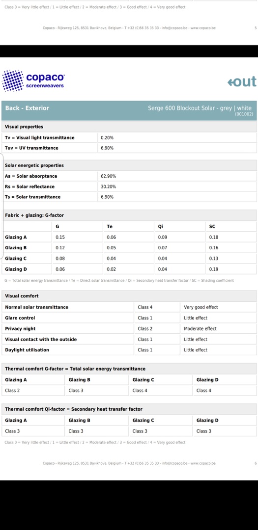

  • Stefan118
Wisey schreef op vrijdag 5 juli 2019 @ 08:28:
Dankje voor de linkjes.
Nu zie ik heel veel informatie, maar ik snap het niet echt haha.
Ik zie 4 verschillende waarden.
Interior, exterior, front en back.
Het gaat er mij om dat er zo veel mogelijk warmte geblokkeerd word. Oftewel dat het koeller word in huis, aangezien het vorig jaar met die horror zomer op het hoogtepunt 38,4 graden was in huis!
Op welke waarde moet ik nou letten dan?
Back exterior

  • Wisey
Stefan118 schreef op vrijdag 5 juli 2019 @ 13:20:
Als ik even snel door de collectie heen fiets, dan zijn deze twee nieuwe (2019) kleuren het best zonwerend;
https://www.sunscreen-mer...-black-5aaf7f8830cb6.html
https://www.sunscreen-mer...e-grey-5aaf8078b5d3d.html
Deze hebben een openheid van 4% en hebben beter zonwerende waardes dan 1% doeken.
1% kan wel prettiger zijn als er in sommige situaties meer licht binnen dan buiten is (avond), meer privacy qua inkijk.
Qua waarden; sommige doeken zijn uitgevoerd met twee kleuren draad en de voor en achterkant hebben hiermee verschillende zonwerende waardes. Interior en exterior geeft aan of het doek aan de buitenzijde voor het glas hangt of binnen voor het glas. Front en back geeft aan met welke zijde het doek naar buiten is gemonteerd.

  • Stefan118
Ik denk dat dit wel een goed doek is:
https://www.copaco.be/en/...out-solar-pearl-grey-pear
Alleen geen idee wat ze met glazing A, B, C en D bedoelen bij de eigenschappen.
Ik gok op enkelglas, dubbelglas, HR++ en triple glas.
Het doek wat ik eerst in gedachte had werd aangeboden als zijnde 1% lichtdoorlaat, maar in de productlijst op deze site staat hij bij de 3%.
Ik twijfelde eigenlijk wel tussen 5 en 1%.
Als de fabrikant 3% op geeft, dan geloof ik dat maar.
Tussen de oren zit het er mooi tussen in.
Maandag de offerte bevestigen.

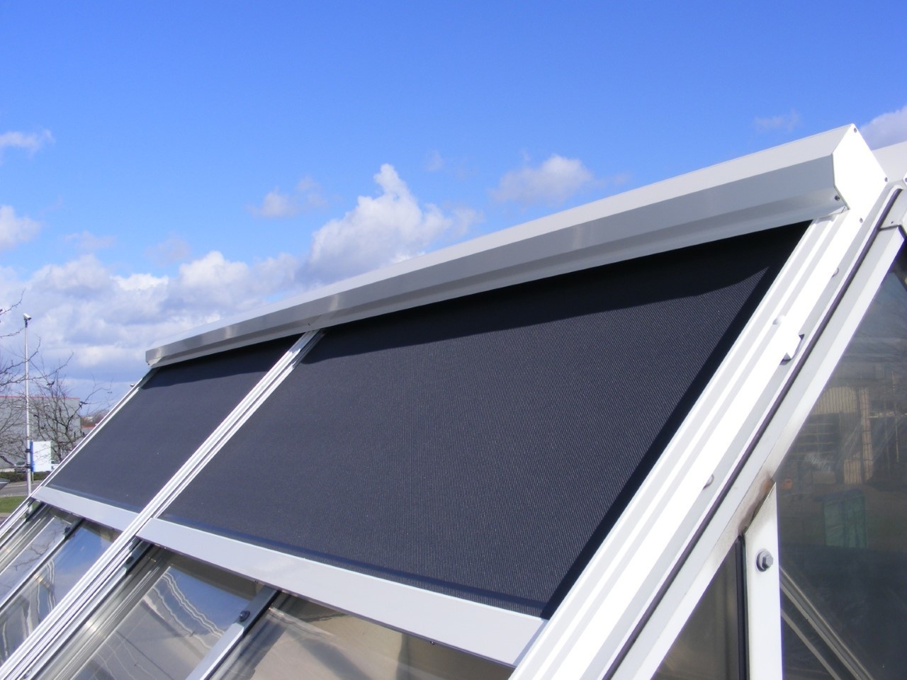

  • Flappie
  • Laatst online: 22-11 09:20
Wie heeft er nog een tip voor het volgende:
Op het platte dak van onze woonkeuken zit een lichtkoepel van 2 bij 1 meter met een ronde bovenkant.
Ik zou hier graag zonwering opmaken, bj voorkeur aan de buitenkant!
Ik zat te denken om een screen te bestellen welke in de geleiders door touwen naar beneden wordt getrokken. Om het probleem van de ronde koepel op te lossen zou deze op een hardhouten frame kunnen monteren om de koepel heen ligt op het dak.
Toen we onze woning kochten was deze al reeds gedeeltelijk voorzien van Brustor screens welke ook met touwen aan de zijkanten werkt. Ik zie dat dit echter voor screens niet (meer?) gebruikelijk is. Dan kom je al snel uit bij verandascreens die erg duur zijn. Enige andere oplossing die ik heb gevonden is het JVS Lockscreen. Iemand ervaring mee of een goede tip?

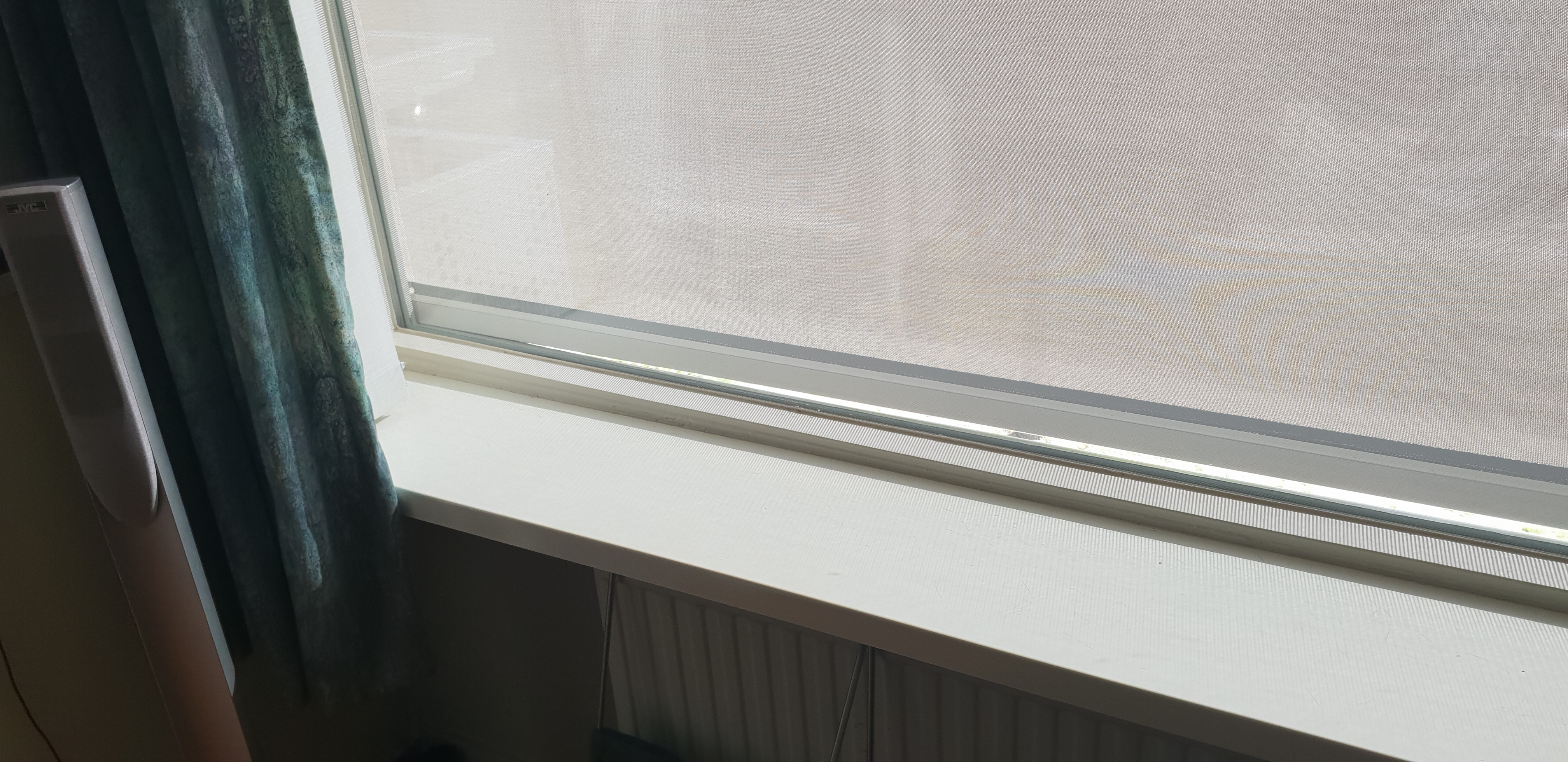

Inmiddels hangt mijn screen.
Iemand van het bedrijf heeft de maten opgenomen, daarna de offerte ontvangen voor het screen van 3545 bij 1900 mm.
Deze was niet helemaal naar mijn zin, dus na intern overleg ben ik voor een ander doek gegaan.
De offerte was:
Ritsscreen 3545x1900mm €748
Toeslag 1% doek €102
Bezorgkosten €50
Montagekosten €195
Hoogwerker €750
Totaal 1845 euro!
Nu vind ik 195 euro voor montage heel reëel, maar 750 euro voor een hoogwerker niet!
Ik heb dus besloten de montage zelf te doen en heb een hoogwerker gehuurd van 15 meter hoog voor 233 euro en samen met een vriend in 1 uur 15 minuten het geheel opgehangen en aangesloten voor het magische bedrag van in totaal 1133 euro.
Helaas heeft alles een aantal weken langer geduurd dan geplanned, en daardoor pas volgend jaar plezier van mn ritsscreen.
Beetje reclame maken?
Ritsscreen besteld bij bestel-zonwering.nl
Hoogwerker gehuurd bij ukuntmijhuren.nl
Het enige probleem wat ik tegen kwam was dat er (waarschijnlijk) tijdens transport een steun aan de behuizing was afgebroken. Die waar de zijgeleider overheen schuift. Best wel essentieel onderdeel.
Deze is kosteloos nageleverd.

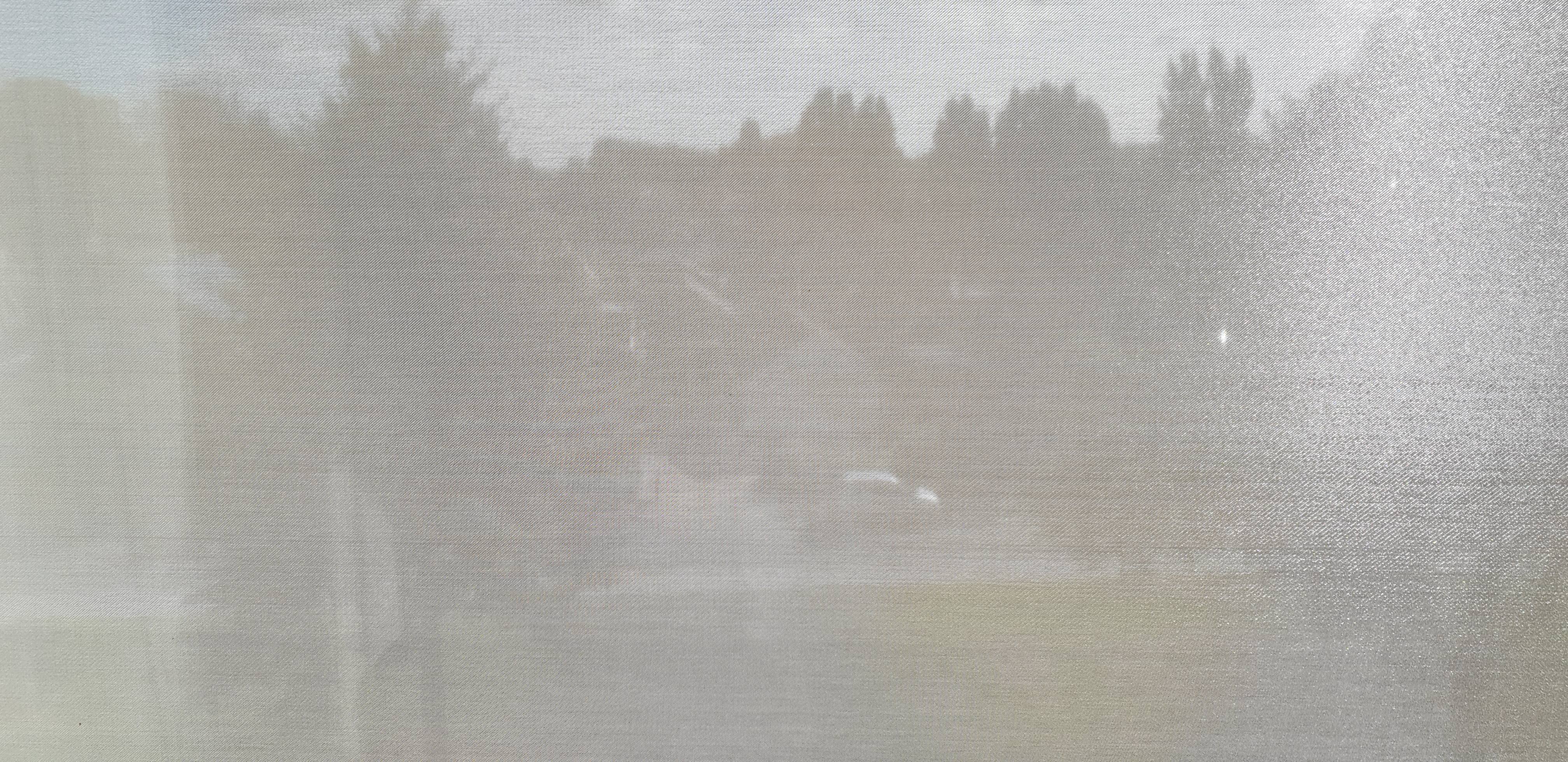

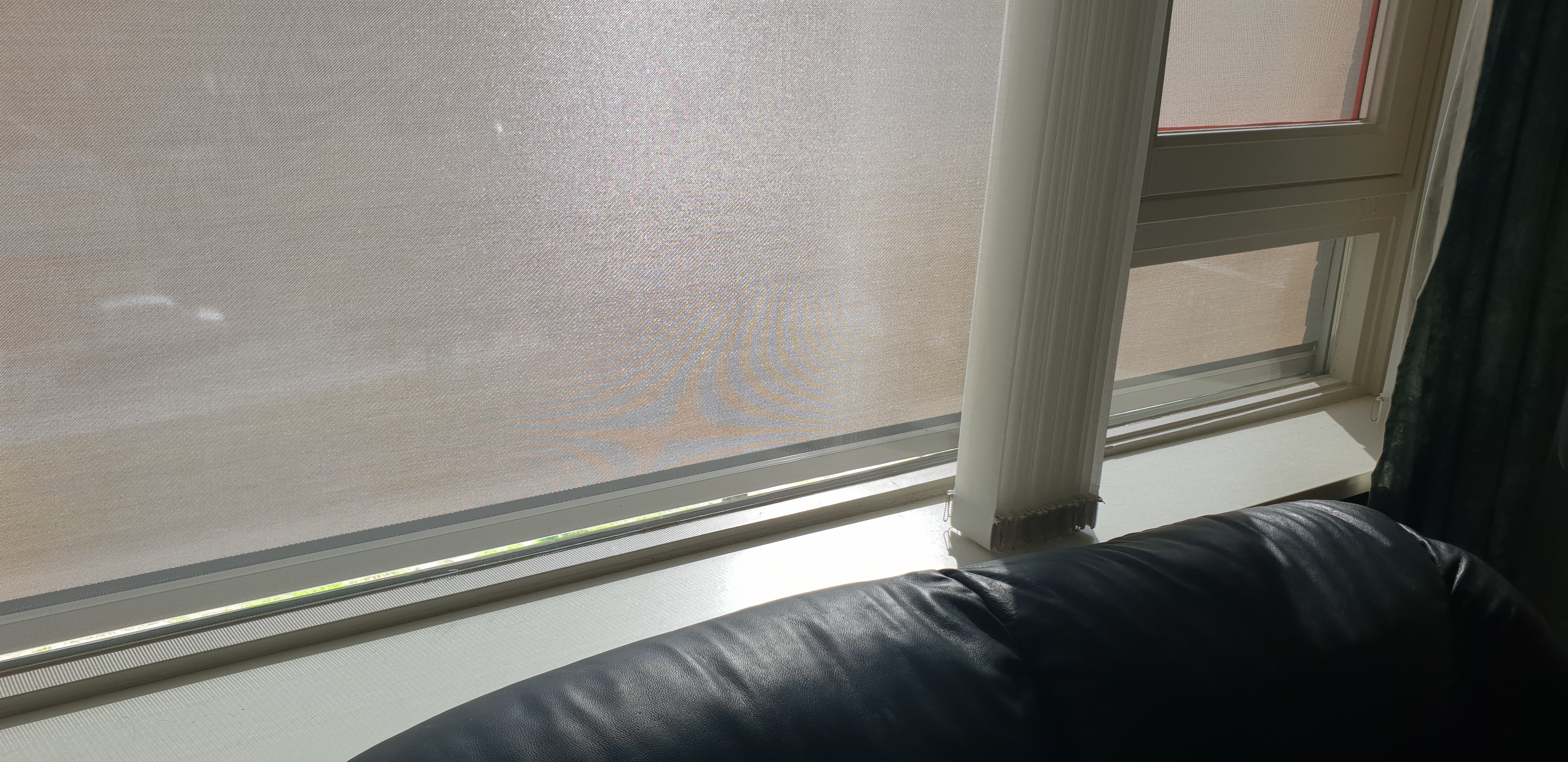

Echter tijdens/na montage kwam ik er achter dat mijn huurflatje uit 1967 niet helemaal meer recht is. Dus helaas sluit mn screen niet helemaal af. Alleen ik zie zo ook niet echt een mogelijkheid om dit te verhelpen zonder een nieuw kozijn te plaatsen.
Zicht naar buiten van vlak voor het raam.
Had beter iets verder er af kunnen staan.
1% doek
Linker kant
Links
Rechter kant
Rechts
[ Voor 26% gewijzigd door Stefan118 op 30-04-2020 23:27 ]
