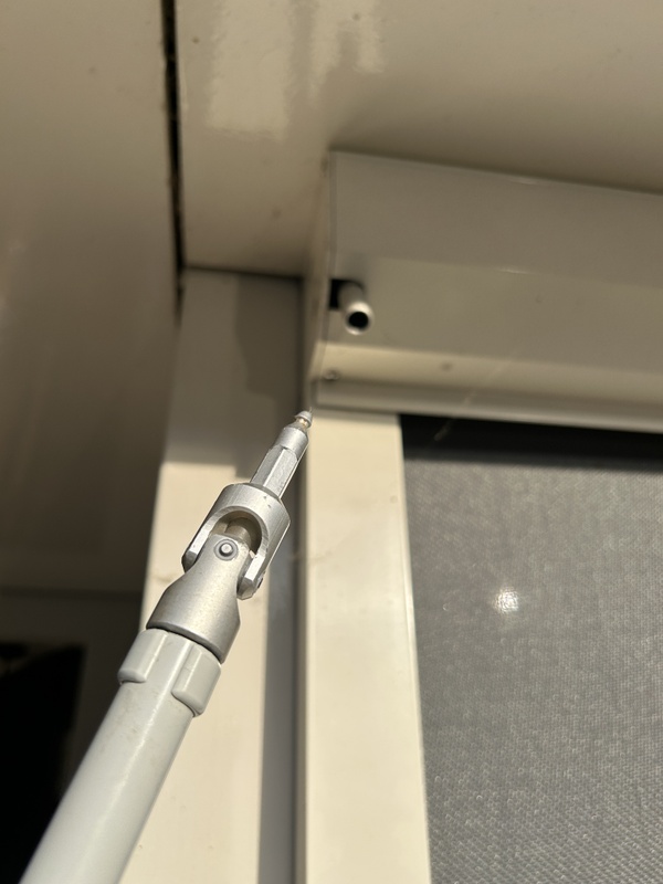

Hier eindelijk de Smoove's gemonteerd. Omdat er op internet vrij weinig over te vinden is post ik hier wat extra informatie.
Op de Duitse somfy website heb ik de volgende pdf kunnen vinden
https://service.somfy.com...enfur_smoove-produkte.pdf
In deze PDF kan je alle adapters vinden voor je bestaande schakelmateriaal, in mijn geval de 028203. Dit zijn de artikelnummers van het merk schakelmateriaal dat je hebt.
Daarnaast heb je ook de DIN muursteun van Somfy nodig (sku 9016911)
https://shop.somfy.nl/din-muursteun-voor-somfy-smoove/
Met de standaard steun, die is afgebeeld op de bovenste afbeelding, heb je inderdaad geen houvast.

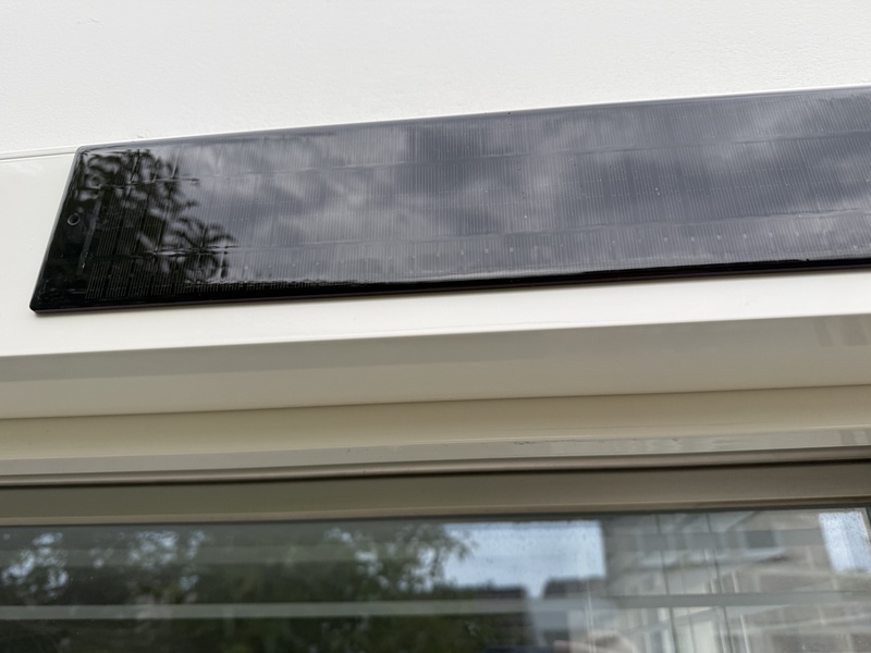

Iemand hier ervaring met de (resultaten van de) SOMFY solar App? Ik overweeg een solar screen of rolluik bij een slaapkamer gesitueerd op het noorden en een dak met overstek. Via de app maak je een foto en doe je een meting.
Ik had verwacht dat de app zou aangeven dat dat niet werkt op solar maar niets is minder waar:
Afbeeldingslocatie: https://tweakers.net/i/ELCDnAcCwNtfo5rYxTJFiuHU7qU=/x800/filters:strip_exif()/f/image/CZtfWf98LaOeCZtbaEgSVKJn.png?f=fotoalbum_large
In de winter trekt hij overigens wel wat uit de batterij.

Iemand een idee?
Ik wil mijn ‘domme’ (hanndmatige) screen aan de voorzijde van mijn huis ‘slim’ maken.
Op dit moment moet ik hem handmatig naar beneden en boven draaien, middels een stok. Ik heb toentertijd hiervoor gekozen omdat ik daar geen stroom had liggen.
Maar ik zat te denken: zou er geen motortje op een accu bestaan, die sterk genoeg is die ik op deze verbinding zou kunnen zetten en die hem dan kan laten draaien? Of zoiets maken op de één of andere manier.. moet daarna natuurlijk wel op de Homey aan te sluiten zijn dan.

Goofyduck384 schreef op zondag 16 augustus 2026 @ 19:12:
Iemand een idee?
Vervangen door een screen op zonne-energiepaneel op basis van Somfy en dan verbinden met Homey volgens de Tahoma switch

Ja ik was op zoek naar een wat goedkopere en meer DIY manier 😉

Dan zelf dit inbouwen. Je zou kunnen zoeken naar RTS systeem. Vaak kun je dit wel ombouwen. Ik heb het zelf gedaan met een rolluik. Van een band naar een motor

Goofyduck384 schreef op zondag 16 augustus 2026 @ 19:32:
Weet je merk en type van het screen? Of maak de kast open en bekijk de buis. Daar past vast een buismotor in. Gewoon met kabel, aansturen met een mini relais. Maak desnoods een foto en gebruik AI, verrassend wat die allemaal kan ontdekken hierover. Ik had een buismotor met verrotte condensator uit de jaren 80 vorige eeuw. En toch een vervanger kunnen vinden. Een motortje kon ik niet vinden voor je.

Ik zit zelf in de zonwering en kan wel zeggen dat de meest gekozen motor voor solar de RS100 is hierin vanwege alle functies die deze heeft en aankan.
Ik heb nergens iemand gehoord over het gebruik van een buitenjaloezie die is een combi van een rolluik met een screen. Je kan overdag door het kantelen van de lamellen de zon van je glas houden maar toch zicht naar buiten indien gewenst en in de avond gaat hij dicht en is hij "bijna" net zo dicht als een rolluik uiteraard ligt dit wel aan het type lamel dat je kiest in je buitenjaloezie.
Ik ken alleen nog geen motor voor de buitenjaloezie die op solar werkt dit is wel een reden om hier niet voor te gaan uiteraard.
