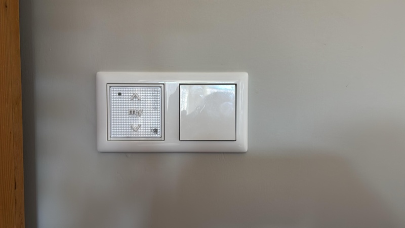

Ik vroeg me af of iemand mij kan vertellen of verduisterende zipscreens ook echt goed verduisteren zoals een rolluik dit doet. Kun je het dan echt >99% verduisteren op een slaapkamer, zodat je geen gordijnen nodig hebt? Ik lees dat die van heroal 100% verduisteren.
Als dit kan, dan zou je toch zipscreens 's avonds naar beneden kunnen doen voor het slapen. Middels HA integraties kunnen controleren of het 's nachts heeft geregent, om dan vervolgens 's ochtends (na een x aantal uur droog weer), weer omhoog te laten gaan.
Nog een 2de vraag. Voor HA aansturing, kun je dan beter voor de RTS of IO variant gaan? Ik heb momenteel een IO rolluik + HA + Somfy connectivity kit, wat goed werkt, maar lees ook regelmatig dat er gekozen wordt voor RTS, wat zijn de verschillen i.c.m. HA?
RTS zou er toch uit gaan? Als je al IO spullen in huis hebt, zou ik dat gewoon uitbreiden.

... Voor HA aansturing, kun je dan beter voor de RTS of IO variant gaan?...
RTS is een gesloten systeem, kost meer, en is onhandig.
IO hang je aan fysieke knoppen aan de muur (dus iedereen kan er mee werken, ook een digibeet, ook als de wifi plat ligt, en de batterijen van de afstandsbediening zijn nooit leeg); je kan de aansturing volledig in eigen beheer nemen en er alle intelligentie aan toevoegen die je maar wil (hang er een Shelly 2.5 aan bijvoorbeeld).
Zal aan mij liggen, maar kan maar niet snappen dat iemand anders wil dan de klassieke aansturing; enkel voordelen en nog goedkoper ook (en volgens mij ook betrouwbaarder).
  • hijskraan
  • Laatst online: 16:32
RTS is aflopend,oud systeem, Somfy bouwt dit af.

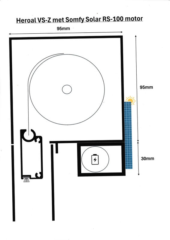

1. Het uiterlijk, de kleinere bak. Het betreft een moderne strakke nieuwbouw woning, zonder ventilatie roosters in het raam (centraal ventilatie systeem). Bij 'in de dag' montage zie je van binnenuit overduidelijk een rolluik bak en een screen bak is wat kleiner. 'Op de dag' montage zou dan kunnen maar ziet er ook minder fraai uit van buiten. Het geeft ook een wat rustiger uiterlijk.
2. Huidige ervaring. In mijn huidige woning heb ik nu rolluiken van het a-merk Roma. Bij een dag met veel wind (geen storm) maken deze een ritselend en storend geluid. Dit heb je bij een zipscreen niet. Misschien ligt het aan mijn rolluiken, leverancier erbij gehad, borstels in de geleiders laten zetten i.p.v. rubbers maar nog steeds hetzelfde probleem maar wel iets minder. Schijnt normaal te zijn en de leverancier geeft aan dat je ze beter niet naar beneden kunt doen bij dagen met veel wind, al kan het wel. Min of meer hetzelfde nadeel als screens, al weet ik niet of zipscreens misschien nog meer windvast zijn.
3. Ze maken ook wat meer herrie, borstels in de geleiders kun je niet smeren (geleiders met rubbers wel). In de wintermaanden heb ik hier meer last van, dan lijken ze soms een beetje vast te zitten.
4. Prijs van een a-merk rolluik zoals Roma is volgens mij duurder dan een zipscreen. Heroal etc. zit in een lagere prijsklasse.
5. Ik vind juist dat rolluiken meer kwetsbaar zijn dan screens. Als je een kras erop krijgt dan is direct je metaal coating beschadigd of je kan er een voetbal of een steentje van een vogel tegen aan krijgen, met een deuk in het zachte aluminium als gevolg. Op een doek krijg je minder snel krassen of permanente gebruikssporen als er iets tegenaan komt. Schoonmaken is ook wat meer werk want je moet ook tussen de lamellen schoonmaken.
6. Levensduur van een zipscreen is langer dan een screen, maar minder dan een rolluik. 10-15 jaar en daarna ben ik mogelijk al weer verhuist, zie ik niet echt als een probleem. Je kunt mogelijk ook de levensduur verlengen door enkel een nieuw doek of motor zonder alles te vervangen.
7. Uniformiteit, beneden wil ik screens met 3% doek voor het zicht. Dan is het wel mooi om alles hetzelfde te doen en enkel te varieeren in % doorlaatbaarheid.

  • Morpheusk
MooDyBLueS schreef op donderdag 1 augustus 2024 @ 15:47:
@Morpheusk Je hebt geluk vandaag :P , ik heb beide (Smoove schakelaar + Gira schakelmateriaal), dus ik ga zo even voor je kijken.
Edit: Helaas, het past wel, maar heeft geen houvast. Het zwarte frame is een Gira system 55 frame en ik heb de Somfy Smoove even uit z'n eigen frame (de zwarte en witte delen eronder) gehaald en erin gelegd.
Aangezien de Somfy Smoove in het witte frame klikt en die vervolgens op de zwarte montageplaat, zie ik ook geen optie hoe dat in de Gira moet passen. :(
Overigens heb ik ze gewoon in de vensterbanken liggen. Ik heb via Apple Homekit een paar scenes (oost, zuid, west, alles bij elkaar) waarmee ik de hele rits aan Somfy én Velux kan openen/sluiten. Soms is even naar de vensterbank lopen sneller/makkelijker.
Hier eindelijk de Smoove's gemonteerd. Omdat er op internet vrij weinig over te vinden is post ik hier wat extra informatie.
Op de Duitse somfy website heb ik de volgende pdf kunnen vinden
https://service.somfy.com...enfur_smoove-produkte.pdf
In deze PDF kan je alle adapters vinden voor je bestaande schakelmateriaal, in mijn geval de 028203. Dit zijn de artikelnummers van het merk schakelmateriaal dat je hebt.
Daarnaast heb je ook de DIN muursteun van Somfy nodig (sku 9016911)
https://shop.somfy.nl/din-muursteun-voor-somfy-smoove/
Met de standaard steun, die is afgebeeld op de bovenste afbeelding, heb je inderdaad geen houvast.
De Smoove Origin wordt vervangen door de Somfy Smoove Amy, dus straks is inbouw überhaupt niet meer mogelijk. Deze is rond en groter helaas.
Resultaat:
Afbeeldingslocatie: https://tweakers.net/i/xWcmOanh_6-8YVVkQ7l-PUCSzTM=/800x/filters:strip_icc():strip_exif()/f/image/TYNY4bDIvYZGFTR0p75WjXqX.jpg?f=fotoalbum_large
[ Voor 3% gewijzigd door Morpheusk op 19-03-2026 16:54 ]

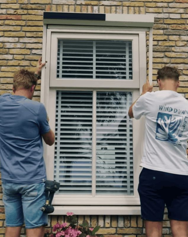

  • PaulMauge
  • Registratie: September 2022
  • Laatst online: 17-11 20:09
Hoe hebben mensen de screens gemonteerd op de verdiepingen? Wij hebben van zonwering fabriek. Het lukte ons niet goed om de zware kast op de zijgeleiders van binnenuit door het raam te krijgen op de vensterbank buiten. Het kozijn is te klein.
Dus we dachten dan maar buitenom. Een offerte voor een steiger was al €1,000 echter.
  • big bang
  • Laatst online: 13:03
PaulMauge schreef op zondag 31 mei 2026 @ 14:03:
En als je zoiets huurt? Kom je er dan bij? Voor €1000 laat je ook met gemak een knikarmhoogwerker komen.
It's time to play the music, it's time to light the lights
  • fenrir
fenrir
Hier werd de kast pas geplaatst nadat de zijgeleiders gemonteerd waren aan de gevel. Heb meerdere van sunmaster en ze laten plaatsen. Ging allemaal via ladders.
  • assje
  • Laatst online: 17:44
Een steiger laten bouwen voor een rolluik is ook wel heel heftig. Ik vind zulk soort spullen altijd wel in mijn netwerk, kost hoogstens een fles wijn. Voor €150 heb je ook een rolsteiger bij boels.
Met een goede ladder moet dit ook kunnen als je geen hoogtevrees hebt.
Edit, lees nu pas "screen", die loop je zeker zo maar boven.
[ Voor 6% gewijzigd door assje op 31-05-2026 18:18 ]
  • hijskraan
assje schreef op zondag 31 mei 2026 @ 18:18:
Je hebt ook te maken met Arbo regels, met een ladder monteren is niet toegestaan, als je dit doet als bedrijf,pleeg je een economisch delict.
  • PaulMauge
Dank voor de reacties!
Voor deze screens moet je eerst de bak monteren op de zijgeleiders. Die zitten aan een fragiel pinnetje vast, dus je moet zowel de bak als de zijgeleiders vasthouden, want anders schuift het weer uit elkaar of breekt het (ik heb hierdoor al 1 pin moeten vervangen door mijn eigen gekluns).
Zie hieronder de foto van hoe ze geplaatst moeten worden. A 2-man job.
Afbeeldingslocatie: https://tweakers.net/i/6qUdBXXGpUBbjIsUxgQ7iSrrMpA=/x800/filters:strip_exif()/f/image/XGuevgLsGr46Jrq7ZDQu7UYM.png?f=fotoalbum_large
Een ladder leek mij best een risico. Zeker toen ik las dat het arbo-technisch niet als werkplek wordt gezien.
Een rolsteiger lijkt mij een goede optie! Aangezien de werkhoogte 5.8m is, hoef ik het ook nog niet te verankeren. Wel met stabilisatoren vastzetten. De kosten lijken ook mee te vallen!
Ik heb het met 3 man in een manbak van een shovel gedaan, maar die heb ik dan ook gratis ter beschikking. Het is inderdaad een lastig systeem, zeker bij een screen van 3,2x2,3 meter zoals bij mij.
Volgens mij kan de bak er ook later op, als je maar heel precies je geleiders op de muur monteert. Dat zou ik nog wel durven vanaf een ladder. En dan de bak met 2 man naar boven lopen op 2 ladders en er bovenop zetten.

blitzkrieg schreef op dinsdag 2 juni 2026 @ 10:40:
Zoals ik het begrijp, moet je de pinnen van de bak op de twee uitstekende verbindingsstukjes zetten. Dat kan uiteraard ook na bevestigen van de geleiders. Tenzij zoals bij ons de screens tussen de muur komen. Dan heb je geen ruimte meer voor speling (want raakte de bovenkant van de gevel). En fin, met een steiger moet het prima lukken!
Inmiddels van de Boels gehoord dat ik voor E165 een week lang een rolsteiger kan huren. Voor E220 extra komen ze em nog brengen en ophalen ook.
Daarnaast zie ik op het instructiefilmpje dat de kap na montage weer verwijderd moet worden om de Solar batterij een kickstart te geven. Lijkt mij handig als ik dat even vooraf doe.

Afbeeldingslocatie: https://tweakers.net/i/TVIwCa1nnyZQACIirsEwh3CQLc4=/x800/filters:strip_icc():strip_exif()/f/image/f8vbpJeqQtZkKuSe8sLRNbMJ.jpg?f=fotoalbum_large
[ Voor 3% gewijzigd door Repro op 30-06-2026 12:01 ]
  • hijskraan
apart dat de motor onder de koker wordt geplaatst, bij een rolluik, of een screen zit de motor altijd in de koker.Wel kan de plaats van de accu verschillen, bij Somfy zit de accu apart van de motor, bij Brell is die in de motor gebouwd.
  • Repro
  • Laatst online: 22-11 10:15
hijskraan schreef op dinsdag 30 juni 2026 @ 09:47:
''apart dat de motor onder de koker wordt geplaatst'' Afbeelding gepost van montage motor buiten de kast,
  • hijskraan
dat is niet de motor,maar de accu
  • Repro
hijskraan schreef op dinsdag 30 juni 2026 @ 11:29:
Oja, bedankt! Zal het aanpassen.
