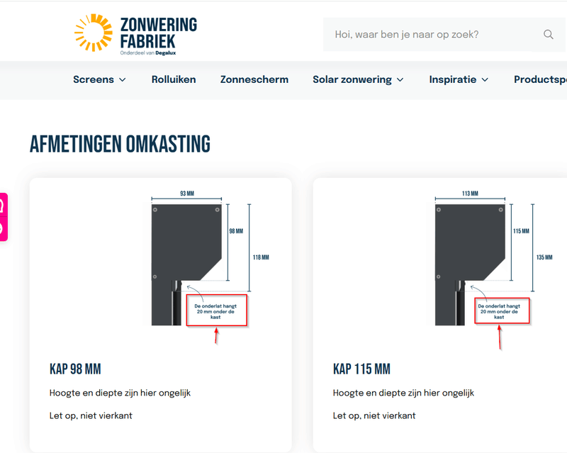

Verdwijnt de screen bij de screens van Zonweringfabriek volledig in de bak als de screen dicht of blijft er een soort dorpel onder hangen? Zo ja, hoe breed is deze dorpel?
Ik wil de bak van mijn screens in het boeideel monteren zodat je er niets van ziet als ze dicht zijn. Het zou handig zijn als het onderste deel van de screen (die ik maar even dorpel noem) niet volledig in de bak verdwijnt.

Aziona schreef op vrijdag 28 augustus 2026 @ 08:32:
Er blijft een soort dorpel onder hangen, ik begrijp de maat niet die je zoekt, die "dorpel" is zo breed als het screen :?
Er zijn wel screens die volledig in de bak verdwijnen, ik dacht van Sunmaster. Maar wij hebben de bak gewoon wat hoger geplaatst achter het boeideel, dus dan steekt die paar cm er ook niet onder uit.

  • Aziona
  • Laatst online: 20:43
itsme schreef op vrijdag 28 augustus 2026 @ 08:53:[...]Er blijft een soort dorpel onder hangen, ik begrijp de maat niet die je zoekt, die "dorpel" is zo breed als het screen :?
Ik was nog niet helemaal wakker: ik bedoel de hoogte.

  • Aziona
Morpheusk schreef op vrijdag 28 augustus 2026 @ 09:55:[...]Er zijn wel screens die volledig in de bak verdwijnen, ik dacht van Sunmaster. Maar wij hebben de bak gewoon wat hoger geplaatst achter het boeideel, dus dan steekt die paar cm er ook niet onder uit.
Is het letterlijk een paar cm?

  • itsme
Aziona schreef op vrijdag 28 augustus 2026 @ 10:11:
Een centimeter of 2 bij de somfy solar.

  • hijskraan
  • Laatst online: 19:25
Aziona schreef op vrijdag 28 augustus 2026 @ 10:12:
als je de sunzip design van Sunmaster bekijkt, daar verdwijnt de onderbalk in de kast.
  • Aziona
hijskraan schreef op vrijdag 28 augustus 2026 @ 17:50:[...]als je de sunzip design van Sunmaster bekijkt, daar verdwijnt de onderbalk in de kast.
Afbeeldingslocatie: https://tweakers.net/i/dlefOS7XNEWD7aLL9aeLLHEF6g4=/fit-in/4000x4000/filters:no_upscale():strip_exif()/f/image/IvJ3Q2ry9frtwcPbrdZAJO6Z.png?f=user_large Afbeeldingslocatie: https://tweakers.net/i/KmIHZ0d1wvdJ2WNqShD62Fxx184=/fit-in/4000x4000/filters:no_upscale():strip_exif()/f/image/zLmPaCHCBBdWdmllqIFkScFB.png?f=user_large
Ik begrijp uit deze afbeeldingen dat de onderlat 20mm dik en circa 40mm hoog is en er (bij deze versie) onder blijft hangen (en als een stop functioneert).

Aziona schreef op zaterdag 29 augustus 2026 @ 14:25:
[Afbeelding] [Afbeelding]
Dit is niet de zip design.
kijk op de website van Sunmaster, daar staat de SunZip Design 105 afgebeeld, die is als hij helemaal ingehaald is,vlak aan de onderkant.

  • pman63
  • Laatst online: 23:01
Als dat zo is dan is de afstelling verkeerd gedaan door de monteurs of iemand heeft zitten spelen met de instellingen. bij mij verdwijnt alles netjes in de bak (SunMaster)

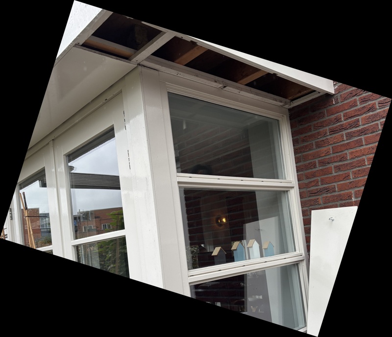

  • Aziona
pman63 schreef op zaterdag 29 augustus 2026 @ 19:06:[...]Als dat zo is dan is de afstelling verkeerd gedaan door de monteurs of iemand heeft zitten spelen met de instellingen. bij mij verdwijnt alles netjes in de bak (SunMaster)
Mijn vraag ging oorspronkelijk over rits screens van Zonwering-fabriek maar ik had gereageerd op een post die over Sunmaster ging, waardoor er wellicht wat verwarring is ontstaan.
Als ik wat beter gekeken had dan had ik gezien dat die informatie op de pagina met screen specificaties staat.
Afbeeldingslocatie: https://tweakers.net/i/XNmySiYo7fAkFsHIOwpr8fm0Kjk=/800x/filters:strip_exif()/f/image/Hsx0OdznSCbki24dRSXGsiYg.png?f=fotoalbum_large
Afbeeldingslocatie: https://tweakers.net/i/-fidjYgwB61IoUtt9ybTfftzKqE=/800x/filters:strip_icc():strip_exif()/f/image/wxOu539sTUhoDdslQu5OhKXs.jpg?f=fotoalbum_large
Ik wil de kast van de screens graag in het boeideel plaatsen (boven de plaat) en de lat achter de plaat laten wegvallen. Die plaat is 15mm dik en de onderlat is 20mm dus je zal er nog een klein stukje van zien maar dat is geen probleem. Alleen even opletten dat de plaat waterpas wordt aan de achterkant anders is dat een raar gezicht (boeideel loopt een beetje af).
