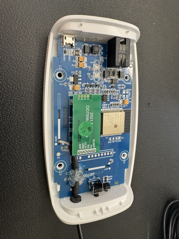

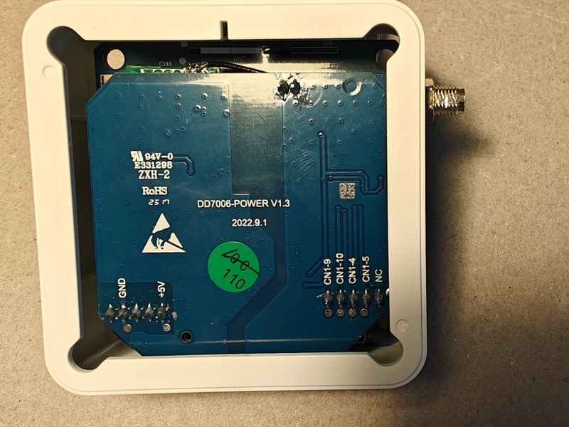

Ik vermoede al zoiets en heb een een 433Mhz antenne besteld met een 3dBi gain.
Heb 2 hub’s, had namelijk al eens een extra besteld van wegen het bereik probleem.
En blijkt hoewel er niet veel tijd tussen de aanschaf zit
Blijkt dat beide verschillend zijn van binnen, de oude hub heeft 2 interne antennes en lijken wel 2 433Mhz zenders.
Omdat de nieuwste hub de beste resultaten gaf heb in deze aangepast, interne antenne er uit (deze heeft er ook maar 1) en daarop de externe 3dBi gain antenne op.
Het resultaat is gelijk merkbaar, het gemiddelde signaal nivo over al mijn screens is -10dBm gestegen.
Wat inhoud een 10x beter bereik tov de interne antenne.
Het kan nog beter, ik zat er al aan te denken de externe oplaad plug naar buiten te brengen, zodat je makkelijk kan laden en ik er vanuit het open raam op de 1e verdieping ook makkelijk bij kan.
En dan ook gelijk een externe 2dBi antenne toe te voegen, deze is niet heel groot en valt niet zo op.

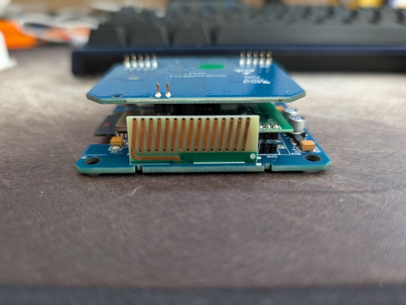

Kun je delen welke antenne jij hebt aangeschaft en hoe je deze hebt aangesloten?
Ik heb sinds kort de Brel Hub-03 en ook bij die is het bereik om te huilen.
Daar zit deze antenne in:
Afbeeldingslocatie: https://tweakers.net/i/bMYqyGPYmPwYSm-pK8hBR2Wc32I=/800x/filters:strip_icc():strip_exif()/f/image/7jt4EF9CGw9fHTbxBdQoNYy2.jpg?f=fotoalbum_large
Deze zit in het midden (bij het spoortje) en aan de rechterkant door de print heen gesoldeerd.

Heb ook een dergelijke hub-03 en reeds open gehad, ook hier een belabberd bereik.
Na het nodige puzzelen is het me gelukt de hub te positioneren tussen de 4 screens (2 begane grond en 2 op de 1e verdieping) op de 1e verdieping.
De hub is nogal gevoelig voor de positionering van de antenne (polarisatie) en interferentie van omliggende kabels. In mijn geval is de hub geplaatst op een plint met de antenne onderaan.
Hoop dat je hier mee uit de voeten kunt.

Hier ook de conversie uitgevoerd met een klein verloop kabeltje.
Zou zeggen doe je voordeel er mee.

Yes, ome Ali als je de tijd hebt om er op te wachten.
€4,59 | 433MHz 31cm Magnetische Zuignap Antenne 10dBi High Gain SMA Mannelijke RG174 3M Kabel Voor Radio signaal Booster Draadloze Repeater
€3,14 | 5 stks/partij IPX naar SMA, SMA Connector Kabel Vrouwelijke naar UFL/u.FL/IPX/IPX, RF Coax Adapter Assembly Pigtail Kabel 1.13 MM RP-SMA-KY
Bereik is een stuk beter, zat telkens met 1 vd 4 screens te emmeren. Hierna was het opgelost.

Hassebassie schreef op zondag 13 juli 2025 @ 21:25:
Moet hierbij de interne antenne verwijderd worden of mag deze ook blijven zitten?
Interne antenne dien je te verwijderen, maar dat is 2 solderingen en hij is los.
Zou hem wel bewaren.
