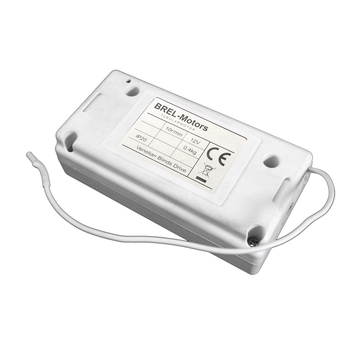

Ik vermoede al zoiets en heb een een 433Mhz antenne besteld met een 3dBi gain.
Heb 2 hub’s, had namelijk al eens een extra besteld van wegen het bereik probleem.
En blijkt hoewel er niet veel tijd tussen de aanschaf zit
Blijkt dat beide verschillend zijn van binnen, de oude hub heeft 2 interne antennes en lijken wel 2 433Mhz zenders.
Omdat de nieuwste hub de beste resultaten gaf heb in deze aangepast, interne antenne er uit (deze heeft er ook maar 1) en daarop de externe 3dBi gain antenne op.
Het resultaat is gelijk merkbaar, het gemiddelde signaal nivo over al mijn screens is -10dBm gestegen.
Wat inhoud een 10x beter bereik tov de interne antenne.
Het kan nog beter, ik zat er al aan te denken de externe oplaad plug naar buiten te brengen, zodat je makkelijk kan laden en ik er vanuit het open raam op de 1e verdieping ook makkelijk bij kan.
En dan ook gelijk een externe 2dBi antenne toe te voegen, deze is niet heel groot en valt niet zo op.

Als je handig bent met een soldeerdbout, kun je op de hub 2 andere antennes aansluiten. Zie ook mijn post hier boven.
Perfect is het nog zeker niet, maar al wel 10x beter.

Opmerkelijk ik heb hier 1 brel motor voor een Jaloezie laten vervangen (wel alleen kantelen, geen omhoog/omlaag). Daarbij is er een motor en een aparte accu.
Deze motor: Afbeeldingslocatie: https://cdn.webshopapp.com/shops/92764/files/490438639/brel-brel-bte50-bi-directional-50-mm-blind-motor.jpg
[ Voor 30% gewijzigd door itsme op 12-08-2026 11:43 ]
"If God wanted us to have unlimited free energy He would have put a giant fusion reactor in the sky"
  • stin00
itsme schreef op woensdag 12 augustus 2026 @ 11:41:
Deze motor: [Afbeelding]
Solar buitenzonwering maakt gebruik van buismotoren met geïntegreerde accu + ontvanger, zoiets: https://www.rolluikonderd...c-draadloos-met-accu.html
Edit: en dit is een Somfy variant met losse accu: https://www.rolluiken33.n...olar-motor-rolluiken.html
