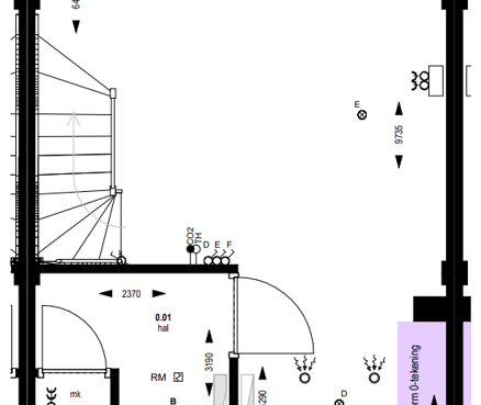

  • Vince_
  • Laatst online: 28-11 19:27
Vorige week een bericht ontvangen van de aannemer met daarin een staat van wijzigingen.
De technische omschrijving wijkt af van de groepenverklaringen. Zie onderstaande afbeeldingen voor
de aangepaste groepenverklaring.
Afbeeldingslocatie: https://tweakers.net/i/q6Yec7duQmSlOBZvNoIXH_GRCJM=/full-fit-in/4000x4000/filters:no_upscale():fill(white):strip_exif()/f/image/XrmTwpcBLYYcYNAuaxkbNkCG.png?f=user_large
Kan iemand mij vertellen of dit nu correct wordt geplaats (zoals in de OP wordt aangeraden)? O-)

Vince_ schreef op donderdag 29 september 2022 @ 15:15:
Hoogstwaarschijnlijk niet, maar zeker weet je het nooit.
De vraag is: Is de kookgroep van 7,4 kW verdeeld over 2-fases (dat gebeurt in ABB kasten wel). Zo niet, dan voldoet het niet. Zie ook: Kookgroep nieuwbouwwoning niet volgens norm

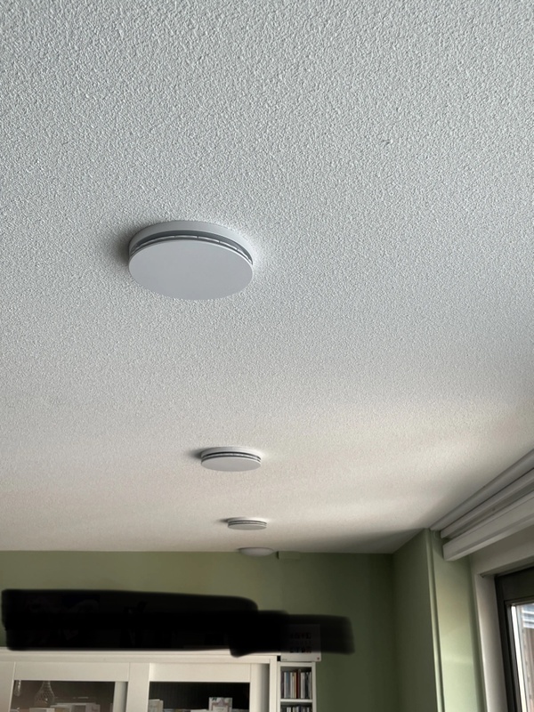

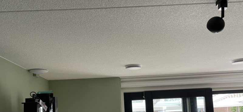

  • Source90
  • Laatst online: 05:13
Source90
Strider schreef op vrijdag 30 september 2022 @ 10:18:
Waar gaan jullie het wifi accesspoint in de woonkamer plaatsen? In de hoek van het plafond achter een gordijn?
Bedenk me net dat ik daar nog geen loze leiding heb zitten.
Ik heb hem in lijn met de inlaat ventielen :Y)
Afbeeldingslocatie: https://tweakers.net/i/9QELP76VwbIGZNBdOAnFa18aoN4=/x800/filters:strip_icc():strip_exif()/f/image/NxEQnS6xrwtaFRYwjWosOjhi.jpg?f=fotoalbum_large
Achterste is een U6-Pro
[ Voor 49% gewijzigd door Source90 op 30-09-2022 10:47 ]

Source90 schreef op vrijdag 30 september 2022 @ 10:43:
  • Strider
  • Laatst online: 24-11 19:28
Hoe heb je dit voor elkaar gekregen? :D
Niet in de woonkamer, maar in de gang. Iedere verdieping heeft op de gang in het plafond een loze leiding zitten voor een AP zodat iedere verdieping goede wifi heeft. De woonkamer heeft verder ook een paar loze leidingen zodat ik een paar apparaten in de mediahoek zoals tv/ps5 direct aan kan sluiten. Daarnaast nog naar iedere slaapkamer minimaal 1 loze leiding.
Ben alleen de was/technische ruimte vergeten op de tweede verdieping, en dat was achteraf misschien nog wel handig geweest tbv dikkere kabels voor de zonnepanelen.

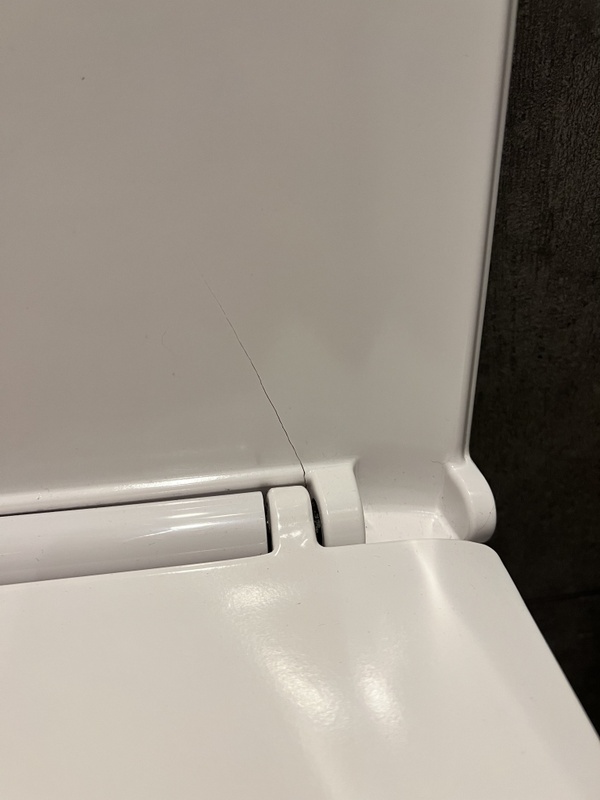

WC bril was gebroken, geen idee hoe. Leverancier gemaild met de vraag of we een nieuwe konden bestellen want deze was gebroken.
Krijg net een bericht binnen dat hij binnen is en dat de installateur langs komt om de bril kosteloos om te ruilen.
Meer betaald dat als we gingen shoppen en dit is dan de service waar je voor betaald!

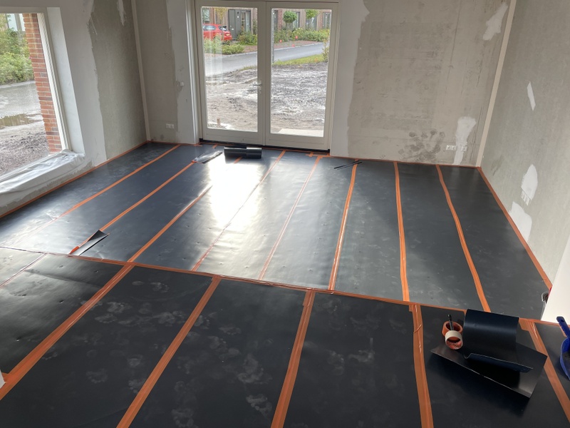

Misschien volgende keer toch eerst de wanden en daarna de vloer? Wat een k-klus zeg 😞
Afbeeldingslocatie: https://tweakers.net/i/nU5SCFGWw_heunrzovBRRzr1nwU=/800x/filters:strip_icc():strip_exif()/f/image/PZALmcmzJ1KPdZQnn5oTUW2O.jpg?f=fotoalbum_large

Niwla schreef op zaterdag 1 oktober 2022 @ 21:25:
Wat was je aan het doen? Alleen het schilderen of zat er ook stucwerk tussen?
  • Niwla
  • Laatst online: 07:45
Niwla
dat dus....
keeperson schreef op zaterdag 1 oktober 2022 @ 21:28:
Aankomende week komt er renovlies
14kWh Anker Solix Solarbank MAX AC
  • GeeMoney
  • Laatst online: 07:51
Stucloper leggen is een beetje de makkelijkste klus die je kan hebben :p. Uitrollen en plakken en je hoeft nergens op te letten :).

Wij hebben HR++ glas. Ging er vanuit dat de overburen hetzelfde hebben.
Enige verschil wat ik zo kan bedenken is dat zij wel ventilatieroosters aan die zijde van het huis hebben en wij (nog) niet.
Mijn huis uit 2018 heeft heeft ventilatieroosters en ik heb ook last van condens op de ramen 's-ochtends. Dus denk niet dat het daar aan ligt.

Morgen kopers gesprek, ben benieuwd. Wil sowieso de deur naar de woonkamer bespreken:
Afbeeldingslocatie: https://tweakers.net/i/A85x25fw2D_MjysYFjHZ6CEHhRI=/full-fit-in/4000x4000/filters:no_upscale():fill(white):strip_exif()/f/image/K8AA3GLotJXyPLmRc1tf4ySI.png?f=user_large
Vind het vervelend dat die de keuken in opent, waarom niet direct de woonkamer in?
Did you bring the banana's? Steam-id: MonkeySleeve
  • Ascension
  • Laatst online: 28-11 13:10
@MonkeySleeve verplaats dan ook gelijk het muurtje zodat je trap in de hal begint ipv de woonkamer. Scheelt warmteverlies en geluid.
  • skate master
  • Laatst online: 27-11 14:14
skate master
Autodesk Educator Expert
MonkeySleeve schreef op zondag 2 oktober 2022 @ 16:51:
Zoals de deur nu opent kan het bezoek direct de woonkamer in en hoeven ze niet "om" de deur te lopen. Ook hoef je zelf wanneer je uit de kamer komt niet "om" de deur te lopen als je naar de hal wilt.
Maar zoals @Ascension ook al zegt zou ik vragen om de muur te verplaatsen zodat je trap in de hal uitkomt.
  • gdvm
  • Registratie: Juli 2021
  • Laatst online: 23:39
Zou een rechte trap die uitkomt voor de meterkast niet logischer zijn? Sowieso al die trappen die in woonkamers uitkomen.. mi niet echt lekker qua geluid als je bezoek hebt en je kinderen liggen te tukken..
  • Blik1984
  • Laatst online: 20:31
gdvm schreef op zondag 2 oktober 2022 @ 18:49:
Ach ja, ik heb dan wel een trap die uitkomt in de gang maar ik heb een vide die vanuit keuken/woonkamer uitkomt op de gang van de 1ste verdieping waar alle kids gaan slapen. Wennen ze wel aan
  • MadDonkey
  • Laatst online: 10-10 14:46
Ik heb op dit moment een trap die in de woonkamer/keuken uitkomt. De trap werkt als een klankkast. Je hoort het geluid boven veel harder dan beneden. Daarom zou ik dat NOOIT meer willen.
Nog een puntje trouwens om even uit te zoeken wanneer je trap in de woonkamer uitkomt zonder extra deur, dan moeten de slaapkamerdeuren minimaal 32DB dempend zijn.

  • MonkeySleeve
  • Laatst online: 21:14
MonkeySleeve
It's just Monkey business
MadDonkey schreef op zondag 2 oktober 2022 @ 19:49:
https://www.woningborg.nl...wering-binnen-een-woning/
Ah dat is een goede, thanks!
  • Source90
Source90
Ik acht de kans klein dat je in een gemiddelde projectbouw de optie hebt om een trap aan te passen in vorm.
  • gdvm
Source90 schreef op zondag 2 oktober 2022 @ 20:40:
Fair point
  • Farmerwood
De trap recht uitvoeren klinkt idd wel als een flinke verbetering (in mijn ogen).
Ik denk dat @Source90 gelijk heeft dat een andere trap via het project regelen hem niet gaat worden, maar niet gevraagd...
En wellicht is het wel mogelijk om te regelen dat alles zo gebouwd wordt dat het na oplevering in eigen beheer wel e.e.a. te realiseren is. Aka geen leidingwerk in dat stuk van de muur en aansluitingen zo plaatsen dat ze in de gewenste situatie op de goede plek zitten.
En @MonkeySleeve, je zou hem altijd nog zonder deur kunnen laten opleveren en dan later zelf een deur plaatsen. Doen veel mensen met een stalen deur en dat kan meestal wel.

  • MonkeySleeve
MonkeySleeve
Farmerwood schreef op zondag 2 oktober 2022 @ 22:43:
Lastige is dat nu dus de thermostaat en wat schakelaars aan die muur zitten dus dus eerst verplaatst zouden moeten worden voordat ik de deur daarin kan zetten.
  • Farmerwood
MonkeySleeve schreef op maandag 3 oktober 2022 @ 08:50:
Precies mijn punt. Probeer die sowieso te laten verplaatsen, dan kun je evt later in eigen beheer alsnog die deur verplaatsen als de aannemer dat nu niet wil doen.
