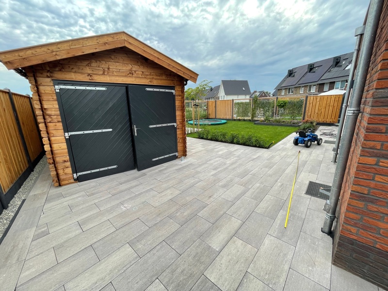

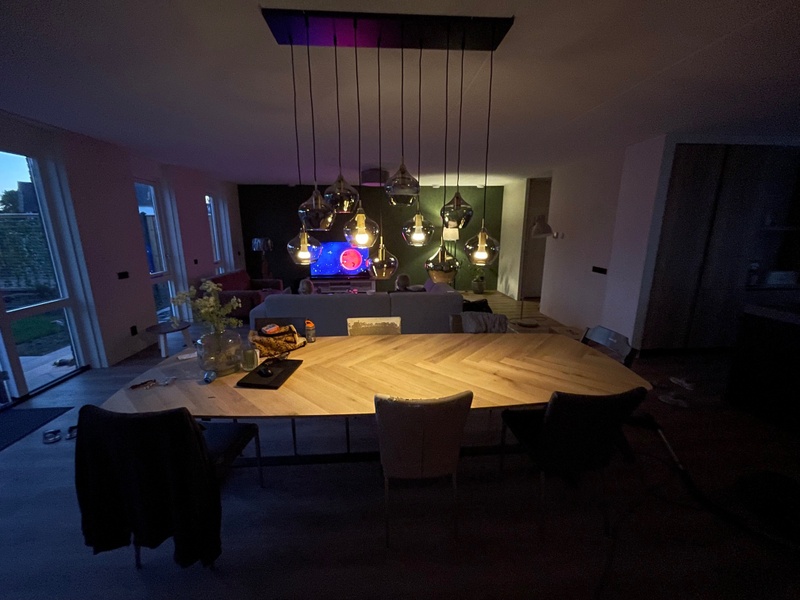

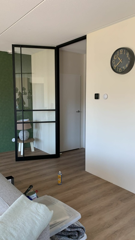

Zo, nog maar een kleine update nu we helemaal over zijn en de plinten fase is aangebroken :) We moeten nog wat gezelligheid in het huis brengen met accesoires, gordijnen in de woonkamer ophangen en wat tuin elektra en bewatering aanleggen. Al-met-al best snel gegaan. We zijn 3,5 week helemaal los gegaan, toen verhuist, en toen nog een slordige 3 weken klussen en inrichten. Hierbij een impressie van de recente situatie:

@Dutchylex ziet er tof uit! Waar is die schuur met overkapping van als ik vragen mag?

  • Dutchylex
Fedde schreef op dinsdag 6 september 2022 @ 20:46:
Bij Blokhutspecialist in Cappelle AD Ijjsel van het merk Woodpro.

  • Dutchylex
Zelfbouw. Bloed, zweet en tranen :P Voor 2K zetten ze de boel voor je geloof ik. Ik zou dat nu zo neertellen na 3 dagen klooien :X
  • Farmerwood
Dutchylex schreef op woensdag 7 september 2022 @ 19:31:
Toch zijn er dagen dat ik dat bedrag niet verdien met werken.
Aka klinkt wel als een goede deal zo.

Weer een update van de tuin:
Members only:
Enige tijd geleden postte is over de Stonebase bakken:
Afbeeldingslocatie: https://tweakers.net/i/mDeei42Wcnkl0NJSAtmLsDIbbR4=/full-fit-in/4920x3264/filters:max_bytes(3145728):no_upscale():strip_icc():fill(white):strip_exif()/f/image/g1CiZkGQYsEcGjbHhNnOc0d4.jpg?f=user_large
Wij willen een bak maken van 8,10 bij 1,80 meter, komt op de onderheidde houten latten/frame.
Members only:
Bij Stonebase waren we met 3x 270x180x28 cm een kleine €2550,- lichter.
Nu bij een metaalbewerker gevraagd en zet ik zelf latten tegen paaltjes.
Gepoadercoat en op de millimeter nauwkeurig (inclusief een "lip" aan de bovenkant, zoals de Stonebase bakken), inclusief het maken van alle gaten voor de schroeven, ben ik nog geen kwart van Stonebase kwijt. 8)7
Ben benieuwd!
