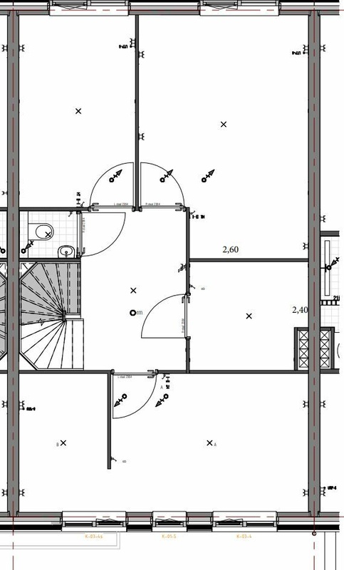

Hou er door de MV inblaas, WTW, TH en lichtpunten rekening mee dat dit meer is dan alleen een muurtje plaatsen voor de aannemer.
Niet zo over nagedacht. Goed dat je dit aangeeft. Dit zal dan best wel een forse prijskaartje krijgen..

Olivertwist278 schreef op maandag 25 juli 2022 @ 21:55:
We willen, als het kan, de kamer met het grote raam een slaapkamer van maken en de ander zal een inloopkast worden.
Wil je alleen een muurtje tussen de slaapkamer en de inloopkast? Of wil je een muur met deur tussen slaapkamer en inloopkast? Of wil je er volledig gescheiden inloopkast, zoals al een paar keer hierboven is getekend?

Compuhair schreef op maandag 25 juli 2022 @ 22:53:
Het liefst zoals eerder is getekend dat het twee aparte kamers zijn met allebei een deur naar de overloop. Dit meer omdat het misschien over een aantal jaar er een slaapkamer van maken

Farmerwood schreef op maandag 25 juli 2022 @ 21:06:
Zonder de requirements toch ook even een schets gemaakt. Op deze manier heb je nipt 2 kleine slaapkamers met ruimte voor een eenpersoons bed, bureau en een kast.
Zet de deur naar kamer 2 schuin.

Olivertwist278 schreef op dinsdag 26 juli 2022 @ 00:53:
Een van de deuren schuin zetten is waarschijnlijk de netste oplossing. Dan houd je nog kamers over die ruim genoeg zijn.
Rechte hoeken leveren altijd loze ruimte op en je wilt je overloop zo klein mogelijk houden.

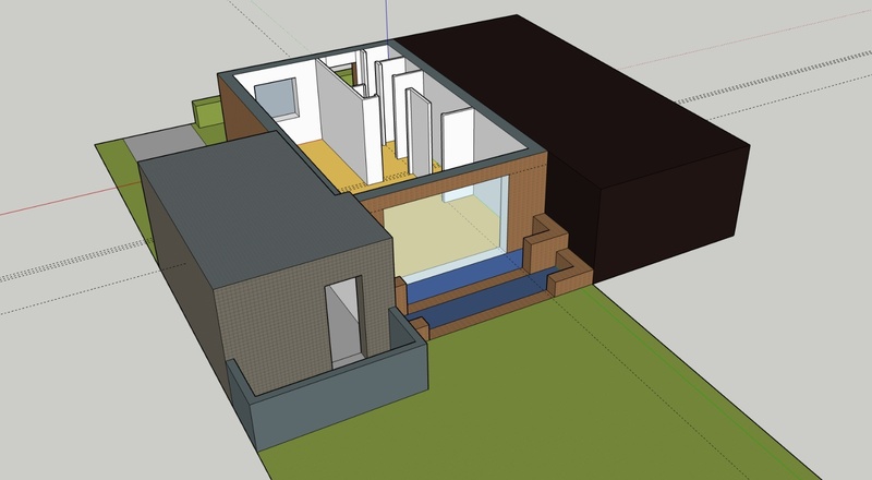

Ik hoop dat mijn post in dit topic iets minder heftige reacties uitlokt. In het andere woningbouw topic ging men helemaal los... 😅 Ik heb nu de 3D-bestanden ontvangen van de architect en de volgende veranderingen aangevraagd (mijn huis is altijd die aan de rechterkant):
  • Dakkapel aan de voorkant zodat de werkkamer ook als slaapkamer gebruikt kan worden.
  • Puntje van aandacht is dat de garage relatief smal is van binnen. Kan waarschijnlijk niks aan gedaan worden, want de wand is al dunner gemaakt.

keeperson schreef op dinsdag 26 juli 2022 @ 09:10:
Zou zelf de buiten muur van de garage verplaatsen naar de rode lijn. Je verliest dan iets aan tuin maar met dat kleine stukje kan je amper wat. En op die manier heb je waarschijnlijk wel net wat meer ruimte voor een fatsoenlijke stellingkast en dergelijke.

Toppe schreef op dinsdag 26 juli 2022 @ 09:15:
Hier zat ik inderdaad ook net aan te denken. Of schuin weg te laten lopen, daar heb je ook nog verschillende opties in
  • keeperson
  • Laatst online: 16-11 07:54
Fedde schreef op dinsdag 26 juli 2022 @ 09:40:
Werd ook in het andere topic aangedragen en vond ik ook een interessante optie. Enige waar je dan mee zit is een technicality. Namelijk dat aanbouwen aan de achterzijde 5,5 meter van de achter perceelgrens moeten blijven. Het is feitelijk gezien een bijgebouw, maar wil ook discussie met de gemeente vermijden, omdat dan het hele project er last van heeft. Kan het altijd voorstellen natuurlijk.

keeperson schreef op dinsdag 26 juli 2022 @ 09:57:
En de vraag simpelweg stellen bij bevoegd gezag? Als het niet kan, niet doen. Maar je zit nu nog in het stadium die vraag te stellen m.i.
Het is iets anders dan je wens, maar wij hebben van de inloopkast een stukje "kantoor" gemaakt omdat we al een inloopkast hebben op de plek van de gebruikelijke badkamer.
Afbeeldingslocatie: https://tweakers.net/i/3Z_cnz8Or-d-Bn1rYK2k9zoLmoE=/x800/filters:strip_icc():strip_exif()/f/image/2Xoh8X2kxMtIp9Mm1UlGrc2Z.jpg?f=fotoalbum_large

Zojuist even in Sketch up de uitbouw opties van onze hoekwoning uitgetekend. We neigen naar de 2.4 meter voor het huis en de 1.6 (enige optie) voor de garage. Huis is evt. ook nog 1.2 mogelijk. Voor de volledigheid, de uitbouw opties zijn de lage muurtjes, normaal is de basis. Het huis heeft ex uitbouw een beuk van 5.4 en diepte 8.8. Zeker als de buren (zwarte blok) ook uitbouwen zien wij het wel als extra nuttig dat ook te doen, anders krijg je zo'n inham waar ons huis is. Iemand nog andere relevante overwegingen? In alle gevallen is er genoeg tuin over ons inziens. Afbeeldingslocatie: https://tweakers.net/i/YQuSHrgzf97fIkUSnGP63SPzbvw=/x800/filters:strip_icc():strip_exif()/f/image/8g22InO5Y19xOHtMnDBWBBsA.jpg?f=fotoalbum_large
Afbeeldingslocatie: https://tweakers.net/i/VcYC4i0k6wTO4nppb1KUDIzq7eM=/800x/filters:strip_icc():strip_exif()/f/image/XYCAYNdREKfYizKNwk56ti7h.jpg?f=fotoalbum_large
[ Voor 3% gewijzigd door Fedde op 26-07-2022 14:49 ]

Als je het kan betalen is het een no-brainer. Zelfs als de buren geen of een kleinere uitbouw nemen, zou ik altijd voor 11,20m gaan. Dat is niet overdreven groot, en zorgt er wel voor dat je een zitgedeelte en een eetgedeelte kan hebben in je woonkamer.
Hoe lang is de tuin wanneer je voor de maximale uitbouw kiest?
In alle gevallen is er genoeg tuin over ons inziens. [Afbeelding]
Je geeft zelf al aan dat je genoeg tuin over houdt naar jullie eigen idee. Als je het budget er ook voor hebt, dan is het idd vrijwel altijd een investering die meer oplevert (bij verkoop) dan hij kost.
Maar vraag jezelf ook af of je de ruimte binnen nuttig kunt gebruiken. Het is ook zonde om een dure uitbouw te nemen en de ruimte achteraf niet echt te gebruiken.

De tuiin is ex uitbouw 12 meter diep en 10 meter breed. Na uitbouw dus net geen 10 diep en 10 breed. Ik zie de meerwaarde wel in van de uitbouw (@Farmerwood ) en denk hierdoor een leukere living te kunnen maken. De exacte kosten weten we nog niet, deze vraag staat uit bij de makelaar :-).

@Fedde Een tuin van 10 bij 10 is prima naar mijn idee om inderdaad voor de maximale uitbouw te gaan.
Overigens was bij mij de maximale uitbouw " in principe " voor de garage ook max 2.40 maar ik heb hem 3.60m uitgebouwd uiteindelijk gewoon via de projectbouw door ernaar te vragen en een beetje te zeuren dat het toch wel een dingetje is als het niet gedaan zou worden. Tevens ook 1.20m verbreed waardoor ik effectief nu een garage heb van 5.20 bij 3.90 en een bijkeuken van 3.60 bij 3.90 .
Houd rekening met tussen de 25 en 40k aan kosten voor de beide uitbouwen totaal zou ik schatten afhankelijk van je gebied.
Alleen @Toppe heeft voor minder dan een eierdop een flinke uitbouw :+ :9 .

ik reken nu met 24k voor de 2.4m huis en ongeveer 10k voor 1.6m garage. Ik hoop eigenlijk nog door meerdere dingen in 1x aan te geven voor tekenen nog wat te onderhandelen maar dat is denk ik een utopie :-). Kijken of de garage nog verder kan vind ik wel een interessante. Het idee was nu om achter in de tuin bij de schutting een klein fietsenschuurtje te maken met een overkapping eraan vast. Maar da's nog wel toekomstmuziek.

In een dergelijke situatie zou ik altijd voor de max mogelijk uitbouw gaan.
Als de buren dat namelijk doen, dan bouwen zij hun buitenspouwblad op jouw grond en wordt die grond/muur meestal van hen. Dat betekent: wanneer jij wilt uitbouwen, heb je toestemming nodig van de buren en er vaak een knik in jouw uitbouw komt. Jij hebt dan niet de volle breedte van de woning als uitbouw en zij wel.
Kies je deze optie direct in de bouw, dan bouwt de aannemer deze tussenmuur en heb je een vlakke muur.
Ik heb nu al een paar (oud) collegas die om advies vroegen in deze situaties moeten teleurstellen. In alle gevallen leverde het achteraf aanbouwen een smallere uitbouw op, dan wanneer dat direct meegenomen wordt.

Toch nog even 2 dingen hier voorleggen voor de deadline van de ruwbouwopties verlopen.
1 - De al eerder besproken zolder. Het opdelen van de zolder in onbenoemde ruimte en zolderruimte. Optiebeschrijving is als volgt;
- aanbrengen en vlak afwerken van scheidingswanden;
- afwerken
- aanbrengen van standaard stalen binnendeurkozijn
compleet met standaard binnendeur;
- dakplaten (wit) en constructiehout blijven in het zicht
- aanbrengen van een dakvenster in (slaap) kamer afmeting 78x118cm.
- aanpassen elektrische installatie (conform norm v.z.v. dubbele wand contactdoos en lichtpunt met schakelaar);
- aanpassen centrale verwarmingsinstallatie.
De prijs voor deze optie is 8.490. We hebben ook gevraagd wat het kost om de vloerverwarming (en koeling) hier aan te leggen, de prijs hiervoor is 1.680.
Wat denken jullie, is het verstandiger om dit achteraf te doen (plaatsen wanden en binnendeurkozijnen/deuren) of is de prijs dusdanig dat we dit slimmer meenemen?
2 - De lichtstraat
Wij kunnen in onze uitbouw een lichtstraat nemen (zowel tegen de buitenmuur als vrijstaand) maar ik maak me vooral zorgen over reflectielicht op de TV (de lichtstraat komt dan ongeveer ten hoogte van de TV hoek met de tuin op het noorden) en misschien ook nog wel de toegevoegde warmte, al zou daar warmtewerend glas misschien nog kunnen helpen.
Zijn er mensen die iets kunnen zeggen over de hoeveelheid (reflectie)licht icm een TV/scherm? Je ziet zo'n lichtstraat vaker boven eettafels dan boven een zithoek.
Alvast bedankt :)

tomtom901 schreef op woensdag 27 juli 2022 @ 12:25:
Lastig, wij hebben het uiteindelijk wel door de aannemer laten doen (bijna alles boven op zolder: 2 kamers, ventilatie, 1 dakraam, dakkapel laten we later door een andere partij doen).
Ik denk dat in volgorde: vloerverwarming het belangrijkst is om te laten doen door de aannemer, daarna ventilatie (als je dat wil), daarna wanden, en daarna dingen als dakraam en dakkapellen. Die laatste is vrijwel altijd de helft of meer voordeliger om extern te laten doen.
Vloerverwarming heeft ook invloed op inregelen verwarmingssysteem, infrezen in de vloer, etc ... dat zou ik altijd door de aannemer laten doen. Iets soortgelijks geld voor ventilatie, maar dat is wel iets makkelijker uit te besteden (mocht je überhaupt ventilatie willen), de wandjes kun je later wel laten plaatsen, maar levert soms weer issues op met vloerverwarming.
Via de aannemer dingen laten doen is over het algemeen vrij duur (niet voor alles, de vloerverwarmingsprijs die je hebt lijkt me schappelijk) maar heeft als voordeel dat het gedaan is bij oplevering, het onder de garantie valt, en je er zelf geen regelgedoe aan hebt.
De vraag is een beetje waar je de grens / lat legt voor die voordelen :)

Zolder:
Grote kans dat ze de zolder als één of twee zones gaan leggen zonder rekening te houden met waar jij de wanden plaatst, dan heb je straks best een uitdaging om geen leidingen te raken. Voor het dakraam kan je al sowieso minimaal €1000 reserveren dus er blijft een bedrag over van €7500 voor die ruimte. Komt de kosten voor de MV enzo nog wel bij. Zeg dat je er €3000 mee bespaart, is dit het je waard?
@rufio64 als je geen ventilatie doet is het officieel geen verblijfsruimte. Ik denk dat je die ruimte dan ook bij een eventuele verkoop niet mee mag rekenen als slaapkamer.
Lichtinval:
Blijf je natuurlijk altijd last van houden al zal het in de winter maanden natuurlijk veel minder zijn dan in de zomer. Je zou kunnen kijken naar elektrische zonwering om dit tegen te gaan ?
