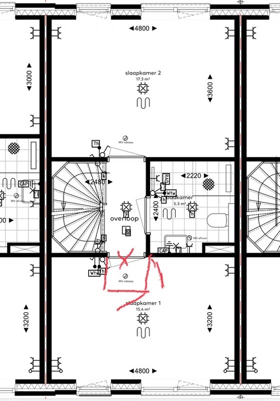

Olivertwist278 schreef op zaterdag 23 juli 2022 @ 18:12:
Dit staat in de beschrijving:
“Op de tweede verdieping wordt een afgesloten overloop gecreërd.
De zolderruimte wordt verdeeld in twee onbenoemde ruimten.
Dit wordt gerealiseerd door middel van het plaatsen van gibo scheidingswanden met hierin deurkozijnen met deuren (met bovenlicht). De onderzijde van de dakkap wordt niet afgewerkt. Deze optie is inclusief aanpassing vloerverwarming en WTW.”
Ventilatie wordt niet benoemd, maar wellicht compenseren we dat met de dakramen?
Ventilatie zit in je WTW! Sorry voor de verwarring. Maar wat @GeeMoney ook al zegt, ik zou vooral zorgen dat je NOM blijft staan. Zodra dat duidelijk is kunnen we je ook wat beter adviseren. Persoonlijk zou ik niet wachten tot afspraak met makelaar maar al wat sneller op schakelen. We kunnen blijven gissen wat het is, maar vooral goed dit even duidelijk te hebben.

GeeMoney schreef op zaterdag 23 juli 2022 @ 18:11:
Als het inclusief vloerverwarming is en wtw dan is het dus geen onbenoemde ruimte meer en moeten ze dus aan de warmte en ventilatie eisen voldoen wat dus in theorie extra capaciteit vraagt van je installatie.
Vloerverwarming en een WTW ventiel zijn verplicht in een verblijfsruimte, maar is de aannemer verplicht er een label verblijfsruimte aan te geven zodra er -in theorie- voldaan wordt aan de eis?
Er ontbreekt nog een raam die open kan, dat is volgens het bouwbesluit wel een vereiste.
[ Voor 8% gewijzigd door Toppe op 23-07-2022 19:04 ]

Olivertwist278 schreef op zaterdag 23 juli 2022 @ 18:14:
Dat zou kunnen, maar de vloerverwarming en wtw zit er ook al standaard in. Ook als we deze optie niet nemen, vandaar dat ik het raar vind. Ze geven alleen aan dat de vloerverwarming niet voldoet aan de vereiste regelgeving voor slaapkamers, omdat die tot 18 graden gaat. En dat het dus daarom een onbenoemde ruimte is.
Volgens mij heb ik hier eerder voorbij zien komen dat het buffervat ook geschaald is op het aantal slaapkamers cq daarmee bewoners. Ze zullen waarschijnlijk een goeie reden hebben om het op onbenoemde ruimte te houden.

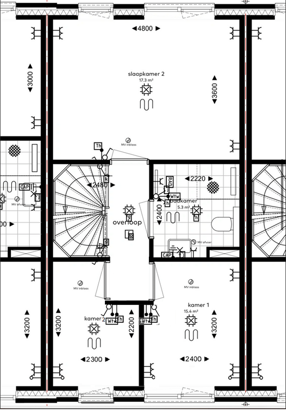

Olivertwist278 schreef op zaterdag 23 juli 2022 @ 14:49:
Kan iemand mij misschien helpen met het volgende te verklaren:
Wij hebben een rijtjeshuis met kap toegewezen gekregen. Standaard is de zolder een open ruimte met open trap. In de meerwerk lijst is er een mogelijkheid om de zolder op te splitsen in een dichte overloop en twee onbenoemde ruimten. Deze optie kost €3000.
Het probleem is nu dat dit erbij vermeld staat “ Let op! Bij keuze van deze optie vervalt de NOM (Nul Op de Meter) garantie en kan het energielabel afwijken.”
Waarom zou bij deze optie de NOM vervallen?
Door de NOM ontvangen we 25k extra hypotheek, wat zeer welkom is. Vandaar dat we hier nu over in een dilemma zitten
Bij ons kost die optie in kwestie 8.490 en dit staat in de optiebeschrijving:
De indeling van de 2e verdieping wijzigen middels het opdelen in een onbenoemde ruimte en zolderruimte. E.e.a. conform tekening. In deze optie is tevens inbegrepen:
- aanbrengen en vlak afwerken van scheidingswanden;
- afwerken
- aanbrengen van standaard stalen binnendeurkozijn
compleet met standaard binnendeur;
- dakplaten (wit) en constructiehout blijven in het zicht
- aanbrengen van een dakvenster in (slaap) kamer afmeting 78x118cm.
- aanpassen elektrische installatie (conform norm v.z.v. dubbele wand contactdoos en lichtpunt met schakelaar);
- aanpassen centrale verwarmingsinstallatie.
De gecreëerde onbenoemde ruimte voldoen qua regelgeving niet volledig aan de eisen van een slaapkamer. In de onbenoemde ruimte komen installatie-leidingen t.b.v. aansluiting in het zicht.
Wij hebben gevraagd wat de mogelijkheden en kosten zijn voor het enkel aanpassen van de verwarmingsinstallatie en (evt) elektrische installatie.
Tekening
Afbeeldingslocatie: https://tweakers.net/i/s8JFj7I4evuODS6RxYhfP4HyO1s=/x800/filters:strip_icc():strip_exif()/f/image/cMtsT1LEvNAUdA4L4Yg1Q5kn.jpg?f=fotoalbum_large
Lijkt me dan een betere deal om het wandje achteraf te doen, afhankelijk van de kosten.
[ Voor 11% gewijzigd door tomtom901 op 23-07-2022 21:52 ]

  • Patox
  • Laatst online: 08:39
Olivertwist278 schreef op zaterdag 23 juli 2022 @ 18:07:
Misschien helpt dit om een beter beeld te scheppen:
De blauwe lijnen heb ik zelf erin gezet. Ik vermoed dat daar de muren komen met een deur erin. We willen van beiden ruimtes een werkkamer maken. In de beschrijving staat dat het incl. Vloerverwarming en wtw is. In beiden ruimtes laten we dakramen plaatsen
Om de zolder bij ons van onbenoemde ruimte (met open trap etc) te veranderen in een slaapkamer:
- Extra overloop + deur
- WTW ventielen geplaatst (in muren).
- Thermostaat VV met naregeling
- Tuimelvenster Dakraam
Kosten 16.000 euro :X
Zelfde optie maar dan een extra wand voor twee slaapkamers (twee thermostaten) was 22.000
Andere optie, extra badkamer (douche, toilet, wastafel) en extra slaapkamer was 27.000.

  • Olivertwist278
  • Registratie: December 2021
  • Laatst online: 14-02-2025
Weet iemand misschien hoe we de onderste slaapkamer kunnen verdelen in 2 kamers?
Afbeeldingslocatie: https://tweakers.net/i/EJb28N3hAV6g7QOUdi-uXegVetQ=/x800/filters:strip_icc():strip_exif()/f/image/jR58QCBxVJxu1nc6iBXrq2vr.jpg?f=fotoalbum_large
Ik wil een idee voorleggen bij de aannemer, maar ik kom er zelf ook niet echt uit 🤣

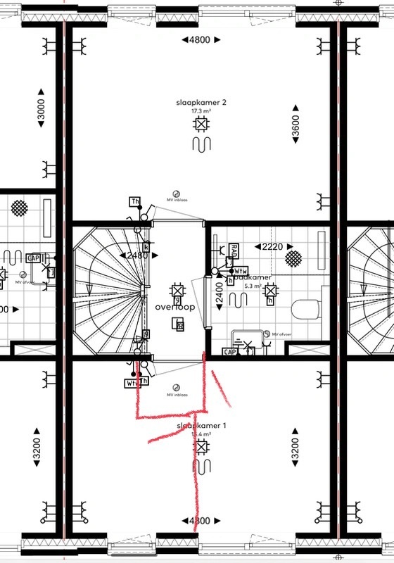

  • SlayaStone
  • Registratie: Juli 2020
  • Laatst online: 22-11 23:09
Olivertwist278 schreef op maandag 25 juli 2022 @ 18:20:
Dan heb je alleen nog steeds dat als je de muur doortrekt dat die tegen het raam komt. Dit zijn ramen die tot de grond gaan dus denk niet dat het kan
Ik kwam hier op uit:
Afbeeldingslocatie: https://tweakers.net/i/ovGzhr_8BOzxjtNkowpn2DLQE1g=/full-fit-in/4000x4000/filters:no_upscale():fill(white):strip_exif()/f/image/eYojrgAsIQHkAcgOLqBIiy14.png?f=user_large

  • Farmerwood
Olivertwist278 schreef op maandag 25 juli 2022 @ 17:57:
Zonder de requirements toch ook even een schets gemaakt. Op deze manier heb je nipt 2 kleine slaapkamers met ruimte voor een eenpersoons bed, bureau en een kast.
Hou er door de MV inblaas, WTW, TH en lichtpunten rekening mee dat dit meer is dan alleen een muurtje plaatsen voor de aannemer.
Afbeeldingslocatie: https://tweakers.net/i/FPVpGW9j22HWeIm_PRlc00hmRJ0=/x800/filters:strip_exif()/f/image/sGl2WDORNnJIZUZPR28QsohK.png?f=fotoalbum_large

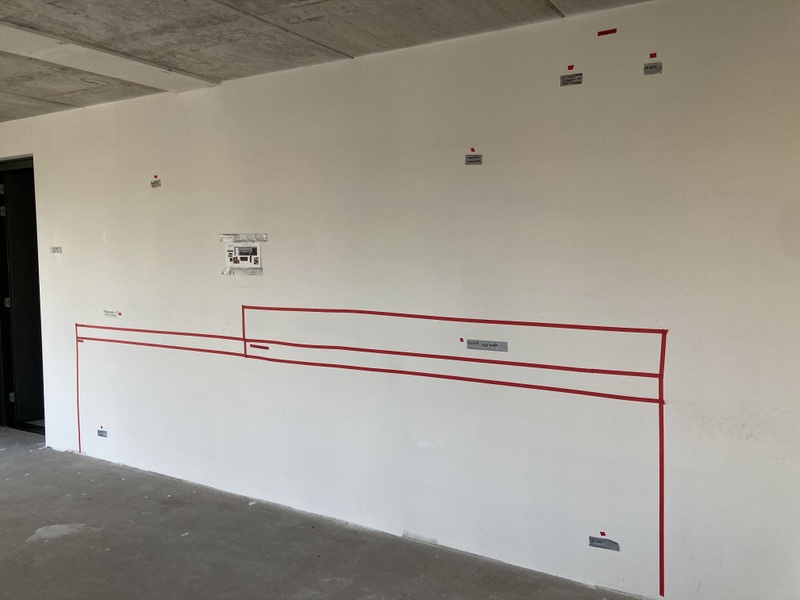

We hebben in onze nieuwbouwwoning bewust geen extra lichtpunten/schakelaars/stopcontacten genomen.
Dit weekend alles uitgetekend en op de cm afgemeten waar we stopcontacten/schakelaars/lichtpunten wilden. De freezer kwam vandaag langs en heeft 120 gaten geboord en 135m sleuven gefreesd 😄.
Afbeeldingslocatie: https://tweakers.net/i/2PEg4KLjuUVbK5NJvuFRDH0M-ac=/800x/filters:strip_icc():strip_exif()/f/image/pYtLGmk1VAfHmzV5Z2z0BU49.jpg?f=fotoalbum_large
Afbeeldingslocatie: https://tweakers.net/i/4KaDT8tczvW2KrVzOrIqJcLBUFI=/800x/filters:strip_icc():strip_exif()/f/image/y0zhSSBtfK9EU7xYasUKKW4U.jpg?f=fotoalbum_large
