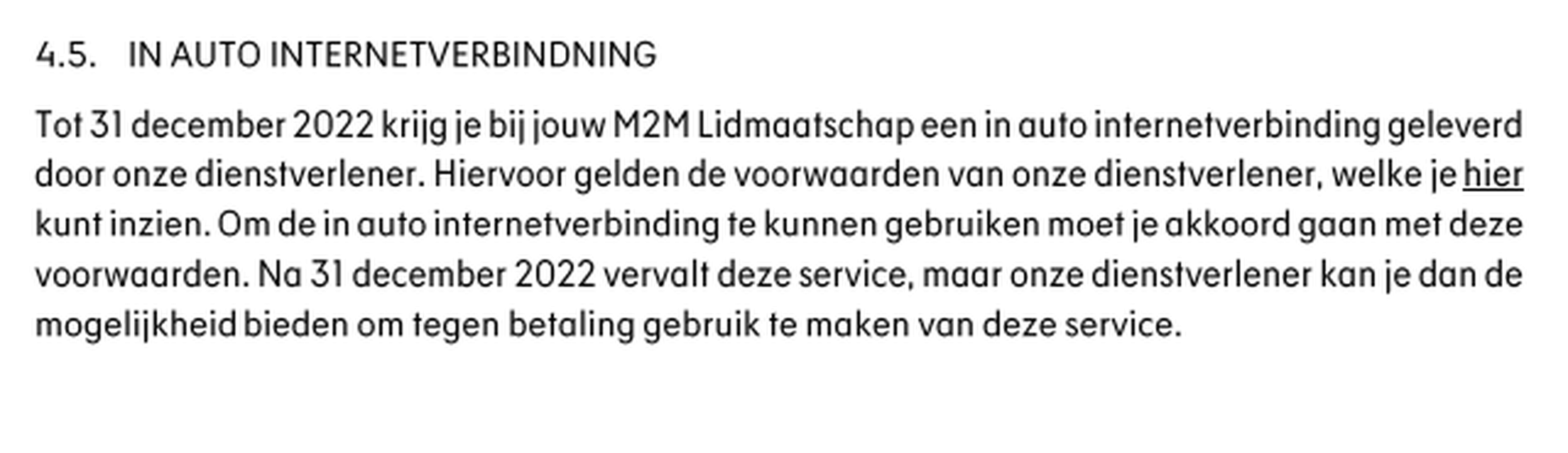

Even een vraag mbt het “koppelen” van de auto aan de app;
Gisteren mijn 01 opgehaald, netjes uitleg gekregen en er werd mij ook verteld dat het even kon duren (Max 24u) voordat de auto in de app verschijnt.
Dit klopte ook en tegen de avond stond de auto er in. Echter is er geen actieve verbinding met de auto, ik kan dus niets bedienen of de status van de auto bekijken. In de auto zelf wordt met het opstarten wel aangegeven dat er geen verbinding is met het internet / netwerk.
Kan dit ook even duren of zal ik hiervoor contact met Lynk & Co moeten opnemen?
Verder niets dan lof over de 01 trouwens!

Zelfde hier, ik heb de auto ruim een week, maar nog geen koppeling in de app.

Voor mij geldt hetzelfde, de auto is te zien in de app maar ik kan er geen verbinding mee maken.

Bij mij inderdaad hetzelfde. Gisterochtend opgepikt in Diemen. De auto is inmiddels wel te zien in de app, maar kan hem in de auto nog niet met de profile manager koppelen.

Overigens net een mogelijke fix gevonden. Had hem thuis voor de deur staan. Daar verbonden met het WiFi netwerk van m’n huis. Toen werkte het wel meteen. Misschien het proberen waard 👍🏻
  • .Johnny
  • Laatst online: 28-06 10:21
Lijon schreef op dinsdag 6 september 2022 @ 15:43:
Dan zou het met tethering met je telefoon dus ook moeten lukken.
Niet dat je er veel aan hebt trouwens; zelfs de laadstatus wordt maar 1x per uur of soms zelfs 2u geupdate, zonder melding zodra die vol is. Soms moet je zelf maar gokken of die vol is als er wordt geladen en je zit tussen de update momenten in. Ook kun je de verwarming/koeling alleen maar remote aanzetten als de auto wordt geladen.

Je hoeft niet in de auto in te loggen om de auto met de app te bedienen. Klinkt alsof de 4G dataverbinding in de auto nog niet actief is waardoor niet verbonden is met “de cloud”.

Ik denk ook dat dat het ding is maar het vreemde is wel dat hij 4G toont, en wanneer ik “Mobiele data” uitzet, verdwijnt het 4G tekentje + de bereik indicator.

  • Slottiee
  • Laatst online: 28-08 01:10
Afbeeldingslocatie: https://tweakers.net/i/DV1Jf2jUqgIofYxEVmprcrmzpG4=/full-fit-in/4000x4000/filters:no_upscale():fill(white):strip_exif()/f/image/ui0ABiRwLXTjIxRPk0o91oQN.png?f=user_large
Dit staat dus in de algemene voorwaarden die ik gisteren kreeg toegestuurd.
En inderdaad, dat staat dus haaks op wat ze beloven op hun eigen website, daarom stelde ik ook de vraag.
  • Oizo1981
  • Registratie: Februari 2020
  • Laatst online: 12-09-2025
Slottiee schreef op woensdag 7 september 2022 @ 17:01:
Volgens gaat dat alleen om de hotspot verbinding in de auto (=premium functie). Die was oorspronkelijk tot 31 december 2021 inclusief en nu dus een jaar later. Goed mogelijk dat die datum weer verder opschuift. Om de basis functionaliteit van de auto te kunnen gebruiken (oa het delen) is een internetverbinding noodzakelijk en zal die dus ook na 31 december kosteloos doorlopen. Eventueel dus alleen extra betalen voor hotspot-functionaliteit.
Zo heb ik het begrepen van L&C.
Afbeeldingslocatie: https://tweakers.net/i/i546nIf0XMWqX4sa-dZsB19cRP0=/x800/filters:strip_icc():strip_exif()/f/image/f4hCirnYPSRzmkHBarNDTwuY.jpg?f=fotoalbum_large
[ Voor 18% gewijzigd door Oizo1981 op 07-09-2022 17:07 ]

Ik zet altijd mobiele data uit als ik in de 01 stap. Hij maakt dan direct gebruik van de Lynk wifi.
Klopt maar ik kan dan geen Apple CarPlay tegelijk gebruiken wanneer ik mijn telefoon als hotspot gebruik.
En daar gaat het niet eens om, dit moet werken. Het is onderdeel van de voorwaarden maar blijkbaar gaat dit bij meerdere mensen mis. De ‘connected’ app werkt hierdoor bij mij ook niet

Bijna op elke pagina van dit forum is er wel een nieuwe huurder die klaagt dat de eerste dagen de auto niet in de app staat. Ik snap dat dit vervelend is, maar het forum lezen blijkbaar ook. In ieder geval de vraag aan moderator: is het mogelijk dit ergens duidelijk neer te zetten, want voor overige lezers voegt dit echt niets meer toe aan de discussie.
Dit mag wel wat genuanceerder, tot nu toe gaat het er bij de meeste (incl mijzelf) niet om dat de auto niet in de app staat (L&C geeft zelf ook aan dat dit even kan duren) maar dat de bediening / netwerk / inloggen via de app niet goed of helemaal niet werkt icm de auto.
En dit blijkt een doorlopend probleem te zijn. De auto staat er in maar is niet gekoppelt, als in; behalve het zien van de auto werken geen van de functies.

Ook ik heb trouwens het issue dat de dataverbinding van de auto blijkbaar niet "aan" staat.
Inloggen (profiel) geeft altijd een fout.
Zal maandag Lynk+Co maar eens bellen. Lijkt eerlijk gezegd een 'feature' te zijn :)
Inloggen via Wifi zal vast wel werken, maar moet natuurlijk gewoon via de 4G verbinding kunnen (zie ik ook zie aan de bovenkant van het scherm)
