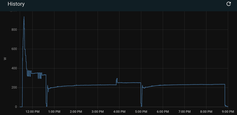

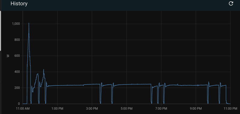

Hier blijkt m'n pendelprobleem zo goed als uit de wereld te zijn geholpen. Afgelopen vrijdag is de FTXF25C met 80 gram bijgevuld, niet alleen hoor je de compressor duidelijk soepeler lopen, maar daardoor is ook mijn probleem met veel pendelen op mijn slaapkamertje van 12m2 opgelost.
Voor het bijvullen was het probleem dat hij het eerste keer opstarten de unit richting 800 watt omhoog schoot en daarna abrupt afkapte. Sinds gisteren en vandaag merk ik dat de unit wel netjes terug moduleert en merkbaar minder pendelt. Zelfs met de ventilator stand op auto in plaats van vast op 1 is het geen probleem.
Afbeeldingslocatie: https://tweakers.net/i/7AqFmoW-hEVXTB7UO3Pu7cUSi44=/800x/filters:strip_exif()/f/image/CDw7HJ02lzYQT4VYzLRKJYO5.png?f=fotoalbum_large
Bovenstaande grafiek was vorige week zondag in de oude situatie, helaas geen data van de temperatuur die dag, maar volgens mij was het qua weersomstandigheden redelijk hetzelfde als vandaag. Zoals te zien, zeer onrustig opstarten en gedurende de dag veel pendelen maar ik kan me niet herinneren of de kamer toen al verder op temperatuur was.
Afbeeldingslocatie: https://tweakers.net/i/cMJePmqrAtOnW9A2AqkYxDmVmnk=/800x/filters:strip_exif()/f/image/0qvEGHezq2ctWBbfeDXJZlml.png?f=fotoalbum_large
En dit was gisteren, toen had het raam de hele nacht opengestaan en stond nog open toen ik de unit op afstand had aangezet. Vrijwel geen pendelen, behalve net na het opstarten en die van 17 uur was omdat ik de setpoint had verlaagd van 21 naar 20 graden.
Zojuist wederom opgestart na 2 uur te hebben geventileerd, dus de kamer was 15 graden en hier vandaag 7c buiten. Setpoint is 21 graden, fanstand auto en klep staat op een hoek van circa 45 graden naar beneden, geen enkele keer pendelen tot nu toe!
Afbeeldingslocatie: https://tweakers.net/i/SNNkQOblqslP0BGv6RiPDTLe7Fk=/800x/filters:strip_exif()/f/image/dnW4Vyq6cEEGvgCeFX12pLi7.png?f=fotoalbum_large
Dat de prestaties beter zijn is logisch, maar ik had niet verwacht dat daardoor het pendelen ook aanzienlijk wordt verminderd. Hetzelfde gedrag gebeurde namelijk niet bij een Powerful run, daar bleef ie strak 20 minuten lopen op vol vermogen zonder af te slaan.
[ Voor 4% gewijzigd door VikeeVeekie op 19-12-2021 13:03 ]

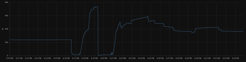

Sinds enkele weken een 3ef68 buitenunit van Mitsubishi. Binnenunit in de woonkamer is een 5kw model. Ingesteld op heat, 22 graden. Ik heb een energy socket om het stroomverbruik te monitoren.
Is dit typisch pendelgedrag? Is dit slecht voor het verbruik of levensduur van de airco? Wat kan/moet ik hier mee doen?

@slagroomsoes Hoe groot is de woonkamer, want een 6,8kWh buitenunit is wel heel erg groot en heb je daar maar één 5kWh binnenunit op aangesloten?
En welke energy socket gebruik je precies?

  • slagroomsoes
  • Registratie: September 2021
  • Laatst online: 16:55
Op deze buitenunit staan ook nog twee kleinere units aangesloten in twee slaapkamers (2.5kw en 3.5kw model). Deze staan echter vrijwel altijd uit. De energy socket is van Homewizard.
Woonkamer is 11*6*2.2 meter met een open trapgat naar boven.

@slagroomsoes Ingesteld op 22° en wat is de temperatuur dan in de kamer?
Trapgat naar boven loopt de warmte naar de slaapkamers?

Temperatuur van de ruimte volgens de Melcloud app 22.5 graden. Volgens de thermostaat van de CV 20.5 (staat op 16 graden ingesteld dus CV staat uit). Trapgat boven komt uit op een halletje, deuren naar slaapkamers zijn dicht.

Veel verbruik dan inderdaad om het op temperatuur te houden, is de isolatie wel in orde en hoeveel koelt het af in de nacht als alles, neem ik aan, uit staat?

Isolatie nog niet top. Grote alu kozijnen met 'gewoon' dubbelglas. Wordt over circa 4-5 maanden vervangen voor kunststof met HR++ glas. 'S nachts staat alles uit en wordt het ongeveer 17 graden bij 4-5 graden buitentemperatuur en 18 bij 7-8 graden.

17° in de nacht valt nog mee. Hoe snel koelt het 1° af als je de Airco even helemaal afzet.

@HereIsTom 1 graad koeler bij uitgeschakelde airco: 1 uur bij 7 graden buitentemperatuur.
  • HereIsTom
  • Laatst online: 04-02-2023
Oh dat is best veel, daarom blijft de airco steeds aanslaan denk ik.

@slagroomsoes Hoe heb je de ventilatorsnelheid staan?
WPB Ariston Nuos Plus200, SE 4000H+8x Trina Solar 320Wp AB 185°/32°+6x Trina Solar 320Wp AB 185°/10°,APS EZ1M+2x Trina Solar 325Wp AB 185°/32° ,2x APS QT2+8x Jinko 435Wp AB 5°/32°,ME MXZ-2F42VF+MSZ-EF35VGK-S+MLZ-KP25VF,WP Atag Energion M Light50
  • slagroomsoes
@ron321 meestal op automatisch.
  • ron321
  • Laatst online: 17:23
Als ik hem automatisch zet krijg ik hetzelfde gedrag als jij.
Heb hem nu 1 graad lager staan en de snelheid op 4.
Het verbruik is veel constanter geworden.

Hier net al de vierde defrost in zeven uur tijd (sinds 20u vanavond). Ze duren telkens ±10 minuten. MHI SRK35ZS-W trouwens.

We zijn hier wat afhoudend geweest met het gebruik van onze airco (buitenunit 6.0kW/6.8kW), binnen beneden 3,5kW, trap 2,5kW en slaapkamer 2,0kW).
De reden daarvoor is dat we er achterkwamen (co2-meter) dat onze ventilatie (raamroosters) beslist niet toereikend is.
Om die reden hebben we om de lucht goed te houden ook bij erg lage temperaturen boven een raam openstaan, en staan de tussendeuren open. Dat helpt voor de frisse lucht (druk bezig met het regelen van betere ventilatie), maar werkt niet echt super met onze airco. Die is er qua capaciteit niet op afgestemd dat we stoken met een raam (plus alle raamroosters) en de deuren open.
Waar mogelijk zijn we tijdelijk uitgeweken naar onze houtkachel, en dat werkt uitstekend. Het open raam en de open deuren werken daarbij goed, en de co2 binnen was prima. Maar dit is uiteraard een tijdelijke oplossing, en niet bruikbaar bij weinig wind (negatief stookadvies).
Dus vanochtend bezig geweest met tussenoplossingen. Uiteindelijk zullen we zeker niet eerder dan over een maand betere ventilatie hebben.
Dus nu het dikke gordijn voor de trap weer gesloten zoals we voorheen deden toen we de zolder en de spouwmuur nog niet geïsoleerd hadden. Nu werkt het dus om de luchtuitwisseling tussen boven en beneden wel mogelijk te maken, maar minder heftig.
Vanochtend om 8 uur onze airco opgestart. De temperatuur in de kamer was 17graden. Buitentemperatuur - 3 graden. Na korte tijd heb ik de ingestelde temperatuur op de afstandbediening van 19 naar 20 gezet voor wat snellere opwarming. Vrij snel daarna kregen we onze eerste defrost. Gelukkig geen geluid buiten de omkasting, wel grote (stoom?) wolken uit de achterzijde van de omkasting. Als dit vaker gaat gebeuren zie ik het nog wel eens gebeuren dat iemand aanbelt dat er iets in de brand staat :)
Het verbruik was hierna redelijk hoog, wat niet vreemd was omdat hij de ruimte hier aardig op temperatuur moest krijgen. Heel langzaam zakte het verbruik naar ongeveer 600W per uur. Rond half één heb ik de temperatuur op de afstandbediening naar 19 gezet, en het verbruik zakte terug naar ongeveer 340-350W per uur bij een buitentemperatuur van 0 tot 1 graden.
Als ik het verwachte verbruik voor vandaag uitrekenen kom ik op tussen de 5 en 7 kW. Daar ben ik best blij mee, zeker gezien de verre van ideale ventilatie-omstandigheden.
En heerlijk warm hier, rond de 20 graden, stabiel, airco eigenlijk niet hoorbaar.
We hadden er voor kunnen kiezen onze cv-ketel weer in te schakelen tijdelijk, maar omdat we dit zien als testperiode voor evt van het gas af gaan, is dat onze laatste optie.
De units op de trap en de slaapkamer gebruiken we momenteel niet. Alles wat daar aan warmte geproduceerd wordt, vliegt zo het raam weer uit.
Ik probeer wat foto's bij te voegen van het verbruik.
Afbeeldingslocatie: https://tweakers.net/i/Mf4b-gnpHGYyh_SugMX6fXo3EqA=/800x/filters:strip_icc():strip_exif()/f/image/wm8JoCXCd6e1ndT2vo6OtNut.jpg?f=fotoalbum_large
Afbeeldingslocatie: https://tweakers.net/i/GraxyuvImotHo53VmweR9A_Lmow=/x800/filters:strip_icc():strip_exif()/f/image/Zz5VeZI89BItaO7ypfXhtWTQ.jpg?f=fotoalbum_large

  • VikeeVeekie
  • Registratie: Maart 2018
  • Laatst online: 22-08 12:13
Afbeeldingslocatie: https://tweakers.net/i/nbplPKCy8ywoOTFS-lO_Tofk518=/800x/filters:strip_exif()/f/image/6xpHUvo5jQEz80dTdUf0HQd6.png?f=fotoalbum_large
Eerste waargenomen defrost is een feit, hoewel deze heel kort van duur was fascinerend genoeg :+

  • -Junkiexp-
  • Laatst online: 09-08 14:33
Hier ook de eerste echte koud meegemaakt met de Haier, gaat eigenlijk best prima.
Ik pas nu met de vorst wel een minimale nachtverlaging toe, ik ga terug naar 21 en overdag weer naar 23 graden.
Zit met -3 buiten rond de 800 watt, valt mij eigenlijk niet eens tegen.
Was vanavond toevallig even buiten en als de buitenunit tegen een defrost aanzit dan gaat hij wel een stuk meer geluid maken door al het ijs in de verdamper.
Afbeeldingslocatie: https://i.imgur.com/uqCg354.jpg
Kort hierna is er een defrost begonnen, was wel nodig zeg maar.

Ik lijk nu toch problemen te ondervinden met de airco-unit.
Afgelopen maandag was het nog niet zo koud als nu. Ik hield toen de airco op ventilatorstand 2. Ik moest wel de setpoint flink opkrikken(24-25 graden om 21 graden te bereiken), maar dan zag het verbruiksbeeld er zo uit:Afbeeldingslocatie: https://tweakers.net/i/xktIqPo4Y6rxt2UwYEIrJfFDNqw=/800x/filters:strip_exif()/f/image/9VdzcUJZmwPbexEVNIM47XiS.png?f=fotoalbum_large
Nu het kouder begint te worden ben ik aan het zoeken naar een instelling waarop de unit niet helemaal wappie gaat worden. Op ventilatorstand 'auto' en de setpoint op 22 of 23 gaat de unit afwisselend rustig of op maximaal vermogen draaien. Het verbruik is enorm en de warmte in de woning ongeveer 20 graden.
Ook op ventilatorstand 3 heeft de unit de neiging om dit afwisselende gedrag te laten zien.
Verbruiksbeeld dinsdag:
Afbeeldingslocatie: https://tweakers.net/i/SBezOjHoRNsQXVyqMiVdkzYWE8w=/full-fit-in/4000x4000/filters:no_upscale():fill(white):strip_exif()/f/image/xCDBlcWli6tuD8apF6ippX8v.png?f=user_large
Verbruiksbeeld van vandaag tot nu toe:
Afbeeldingslocatie: https://tweakers.net/i/CFj32raVciVKfpFGb5jRhCjxgWw=/full-fit-in/4000x4000/filters:no_upscale():fill(white):strip_exif()/f/image/gDh8Yhh1N86FZOX6n3Yk8GlY.png?f=user_large
Ik heb het idee dat het systeem vermogen voldoende heeft (op Hi-power weet hij er zo een paar graden bij te krijgen), maar dat hij gewoon niet goed moduleert.
Het betreft een nog geen jaar oude MHI SRK35ZS-W single-split. Tussen binnen- en buitenunit zit ongeveer 13 meter leiding. De buitenunit was vooraf gevuld met 780 gram R32, wat voldoende zou moeten zijn voor 15 meter volgens de spec sheet. De woning is een 2-onder-1-kap uit 2007. Met deze unit wordt enkel de woonkamer a ongeveer 130 kuub verwarmt.
Zou ik misschien een lek kunnen hebben? Of toch te weinig koelmiddel? Wat zijn de symptomen van een tekort aan koelmiddel?
Deze week hoop ik de (custom) wifi-module binnen te krijgen zodat ik wat meer informatie uit de unit kan halen.
SRK35ZS-W

Scooper schreef op woensdag 22 december 2021 @ 09:00:
Afgelopen maandag was het nog niet zo koud als nu. Ik hield toen de airco op ventilatorstand 2. Ik moest wel de setpoint flink opkrikken(24-25 graden om 21 graden te bereiken), maar dan zag het verbruiksbeeld er zo uit:[Afbeelding]
Lijken me eerder een hele hoop defrosts (korte dip naar 0, dan naar 700-800 watt defrost, dan volle bak). Dit is precies hoe het er bij mij uit zich afgelopen nacht, alleen ik heb geen raar gedrag na een defrost.
