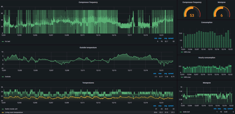

GermanPivo schreef op woensdag 22 december 2021 @ 09:14:
Lijken me eerder een hele hoop defrosts (korte dip naar 0, dan naar 700-800 watt defrost, dan volle bak). Dit is precies hoe het er bij mij uit zich afgelopen nacht, alleen ik heb geen raar gedrag na een defrost.
Ik heb het idee van niet, al weet ik het niet 100% zeker. 's nachts lig ik te slapen en overdag ben ik op het werk. 's Avonds kan ik de unit beter handmatig aansturen en krijg ik stabielere stooklijnen. Gisteravond heb ik één defrost gehad. Terugkijkend naar de grafiek ziet dat er wel ongeveer hetzelfde uit als wat er 's nachts veel gebeurd, dus misschien zijn het dan toch defrosts.
Als ik de wifi-adapter binnenkrijg zal ik daar beter op kunnen monitoren.

Sjamo schreef op woensdag 22 december 2021 @ 09:23:
Ik zou zeggen dat het vermogen niet goed is afgestemd op de warmtevraag.
Een airco heeft een ruime marge in het aantal te gebruiken Watts, en dat je het op volle kracht evt warm krijgt zegt in mijn ogen niet dat het voldoende is.
Zijn die tanden in de grafiek defrosts?
Volgens de handleiding van mhi in elk geval, duiden veel defrosts op slechte afstemming warmtevraag en capaciteit.
Het is makkelijk om een unit uit te zoeken op ideale omstandigheden, maar wanneer het de hoofdverwarming betreft kan je beter zorgen voor iets extra capaciteit, zodat bij lage temperaturen (dalende efficientie van de warmtepomp en het moment dat je de verwarming het hardste nodig hebt), er ook nog voldoende capaciteit is om de woning efficient warm te krijgen en te houden.
Ik weet dat dat ingaat tegen de heersende mening in dit draadje.
Als ik lees hoeveel warmte user 'koelkast' 's nachts verliest in zijn woning vraag ik me af of dat bij mij een probleem is. In een nacht als vandaag zou ik denk ik qua temperatuur in huis zakken naar 17-17,5 graad. Dan heb ik dus veel minder warmteverlies en zou de airco juist voldoende capaciteit moeten hebben.
Zie koelkast zijn bericht:
Dat is dan met te weinig capaciteit voor de ruimte, zodat de unit continu hard moet werken? Noemen ze daar eigenlijk iets van een referentietemperatuur oid bij? Want veel defrosts is natuurlijk relatief. Het is hier nu -4 met een luchtvochtigheid van 92%, dus dan is een defrost elk uur niet zo heel gek. Ik houd hier met een MHI SCM60 multi de woonkamer+werkkamer in de nacht op 19.5 en slaapkamer op 18, en doe dat met gemiddeld 800 Wh.

GermanPivo schreef op woensdag 22 december 2021 @ 09:33:
Ik had moeten weten dat die vraag zou komen :)
Ik heb inmiddels alles afgezocht, maar het exacte stuk tekst nog niet kunnen vinden.
Ik las het gisteren omdat ik van alles aan het opzoeken was over defrosts bij buitenunits van mhi.
De tekst ongeveer was, dat defrosts normaal zijn, maar dat veel defrosts wezen op een slechte afstemming unit en warmtevraag.
Dit is een vrije interpretatie, ik heb geen fotografisch geheugen sorry :)
Ik kan me niet herinneren dat er iets genoemd stond over een bepaalde temperatuur.
Mocht ik het stuk terugvinden, dan zal ik hier zeker een printscreen plaatsen.

Zou het nog helpen om de buitenunit hoger te plaatsen of een isolerende mat eronder?
Afbeeldingslocatie: https://i.imgur.com/iNf66TK.png?1

  • JDx
  • Laatst online: 20-10-2024
JDx
Ben ik ^
Sjamo schreef op woensdag 22 december 2021 @ 10:50:
Klopt. Voorlopig is het nog zo dat het voor ons voordeliger is om 12 uur per dag de airco te gebruiken dan 24 uur per dag aan te laten staan. Maar dat is maar een keuze, want eerlijk gezegd scheelt het niet heel veel. Zal iets zijn van ongeveer 6,5-7kW tegen 8,5-9kW, denk ik.
Defrosts hebben we hier vrijwel niet. Gisterenochtend, snel na het aanzetten de eerste. Duurde zo'n 5 minuten en geen enkele hinder ondervonden gelukkig. Behalve het wegvallen van het ventilatie-geluid hadden we het binnen niet gemerkt. Buiten gelijk een filmpje gemaakt van de wolken die er af kwamen :)
Verder gisteren en vandaag geen defrosts gehad. Temp hier - 4 en 89% rel. luchtvochtigheid.
Zal denk ik ook nog flink schelen waar je woont, ik zit in Drenthe aan de duitse grens
https://www.buienradar.nl...atuur/actuele-temperatuur
Toevallig nu koudste plekje van NL :X

@JDx Ik kan me niet zo goed voorstellen dat vorst vanuit de grond een grote invloed speelt. Uiteindelijk zorgt een werkende unit voor een constante luchtstroom door de en rondom de unit. De temperatuur van de lucht en de luchtvochtigheid lijken mij de grootste factor hierbij.
Ik zit zelf al een tijdje in een defrost paradijs omdat de temperatuur meestal onder de 5 graden zit hier:
Afbeeldingslocatie: https://tweakers.net/i/pyI8muNm9o4SDiPfjs-3fSYhKXE=/800x/filters:strip_exif()/f/image/cDj6d1GJZphQsbt7EbCHzPbl.png?f=fotoalbum_large
3.05 kWp Zuid - https://pvoutput.org/list.jsp?userid=80995 - Daikin Comfora FTXP 3.5 kW

Kire88 schreef op woensdag 22 december 2021 @ 12:19:
Ik heb eigenlijk nog nooit veel gemerkt van defrost boven de 0 graden, dus dat valt dan mee.

Yamahaa schreef op woensdag 22 december 2021 @ 12:36:
Ik heb twee buiten Units van Daikin. Een multspit met 4 binnenunits en op zolder een singel split.
Ik moet melden dat ik van defrost nog geen merkbaar last heb maar 1 ding blijft me opvallen.
De singe split op zolder pruttelt 24/7 op laag vermogen door. De lamellen buiten vertonen zo nu en dan wat lichte rijp. Maar onvoldoende om hem in defrost te gooien. Maar de lamellen zijn evenredig van boven naar onder “ berijpt”. (Ik kan daar makkelijk bij hij staat op terras)
De multi pruttelt ook 24/7 door zonder nachtverlaging. Nu heb ik met die multi vandaag voor het eerst een langverwachte defrost zelf mee gemaakt. (Vannacht had hij er ook 1) Maar wat mij opvalt is dat de lamellen NIET evenredig zijn bevroren. Ik heb eerder hiervan ook wel eens foto gezien dat “ ringen wel en ringen niet” bevroren zijn (secties) weet iemand ECHT hoe dat komt. Zijn er kenners die dat fenomeen weten?
Redelijk blij om te horen dat ik niet de enige ben die dit fenomeen waar heeft genomen, ik ga ervanuit dat je mijn post van een aantal weken terug bedoelde. Mijn unit was bijgevuld en dat heeft uiteindelijk geen verschil gemaakt, ik ga er maar van uit dat het een ding is bij sommige Daikins. Zo zag de unit er gisterenochtend uit bij -3c na ongeveer 10 minuten in een powerful run. Ik snap niet waar het eigenlijk aan kan liggen, terwijl ik dit typ zit ik naar een Daikin VRV op het dak van een tegenoverliggend kantoorpand te kijken en die is van top tot teen stijfbevroren.
Afbeeldingslocatie: https://tweakers.net/i/0RE46MqyzGlQUD1GlfLzhQNswEw=/x800/filters:strip_icc():strip_exif()/f/image/01UidWsFuUUPOLRx4K11ny5b.jpg?f=fotoalbum_large
Ik heb het bij mijn Daikin singlesplit niet, maar bij mijn Daikin multisplit wel. Alleen maar een strook in het midden, jij hebt er meerdere.

VikeeVeekie schreef op woensdag 22 december 2021 @ 15:32:
Je ziet dit wel vaker. Mijn Fujitsu’s hebben dit ook.
Zou het niet kunnen zijn dat bij de lichtere units binnen een serie niet alle coils gebruikt worden?

[b]VikeeVeekie in "Lucht/lucht warmtepomp om mee te verwarmen en te koelen"VikeeVeekie schreef op woensdag 22 december 2021 @ /4920x3264/filters:max_bytes(3145728):no_upscale():strip_icc():fill(white):strip_exif()/f/image/01U
Jou post bedoelde ik. En wat wil het nou. Bij mij was het precies andersom. Dus waar jij ongeveer rijp hebt had ik het niet en omgekeerd (niet helemaal precies maar even voor het beeld). “Goed” te lezen dat bijvullen niks heeft geholpen. Ik beschouw het even als een product eigenschap want koelen en verwarmen gaat verder super en zeer weinig defosts..dank voor je reactie!

Glashelder schreef op woensdag 22 december 2021 @ 18:38:
Hmm das wel een intressante. Mijn singel heeft het niet en mijn multie wel. Zou je niet alle coils gebruiken als je niet alle binnen units aan hebt hahaha wie weet Licht is mijn multi iig niet (8kw)

Yamahaa schreef op woensdag 22 december 2021 @ 19:20:
Ligt eraan, misschien is jouw 8kW wel de lichtste in die specifieke serie :p
Mijn Mitsubishi's (L/W en L/L) hebben dit ook. Het komt omdat het koelmiddel in het begin het sterkst opwarmt (en daar de verdamper het meest afkoelt). Daar bevriest de verdamper dus het snelst. Tegen de tijd dat dat deel vol met rijp zit, kan het koelmiddel daar nauwelijks nog warmte uit de lucht opnemen, en zal de rest ook dichtvriezen. Dit is volkomen normaal dus.
Tegen de tijd dat er een defrost plaats vindt, zit ie wel helemaal dicht.

Qua verbruik. Gisterenavond om 22.00 is de nachtverlaging aangegaan, die had ik nu wat hoger gezet (20 graden, ventilatorstand 4 van 5). Het verbruik was tussen de 600-700 watt per uur.
Om 5 uur sprong de unit op zolder aan op ventilatorstand 4 en 21 graden en om 6.00 gaat de nachtverlaging er af op de begane grond, 23 graden en ventilatorstand 5. Verbruik is:
5.00-6.00 1.1kwh
6.00-7.00 1.2kwh
7.00 - 8.00 1.5kwh (temperatuur naar 25 graden begane grond, op zolder naar 23 graden)
8.00 - 9.00 1.3kwh
9.00 -10.00 1.2kwh
10.25 instellingen aangepast (zie hierboven).
Update na 40 mins: De temperatuur op de begane grond is 2 graden gezakt tov zijn piek (nu 18.1 ipv 20.1) en 1.6 graden gezakt sinds de andere instelling aan is gegaan. Opmerking hierbij is dat er een defrost tussen zat. De binnenunit meet 21 graden.
Op zolder zijn we 0,5 graden kwijtgeraakt en is het behagelijk, het mag iets warmer qua comfort. De binnenunit meet 22 graden en blaast amper warme lucht.
Huidig verbruik 1.6kwh... (Ik kan huidig verbruik zien en historisch per uur).
Tot nu toe lijkt het voor de zolder te werken (ik neig wel de airco graadje hoger te zetten). Op de begane grond koelt het hard af en geef ik het tot 11.30 een kans. WAF van dit experiment zal erg laag zijn, en ik verwacht haar 12.30 thuis :X
Update na meer dan een uur
De temperatuur blijft nu constant. Dit komt doordat de airco de 'juiste' temperatuur meet en een lage ventilatiestand kiest. Hierdoor wordt de ruimte niet warmer. Ik ga nu de ventilatiestand handmatig op 4 zetten en laat de temperatuur op 22 graden. Als de ruimte op temperatuur is, zet ik de ventilatiestand weer terug naar automatisch (mits WAF approval).
Op zolder staat de temperatuur op 22 graden en ventilator op auto.

Maandag1987 schreef op donderdag 23 december 2021 @ 10:31:
Op welke plek meet je de binnentemperatuur met die netatmo ? Is dat een beetje centraal ? Bij mij zit wel ongeveer een halve graad verschil tussen de centrale thermostaat (die nu alleen dienst doet als temp.sensor) en een andere sensor dichterbij onze tuindeuren.
Ik vermoed ook dat je simpelweg best veel warmteverlies hebt op de begane grond. Anders kan het niet zo snel zakken. Maar ik las dat je daar wel aan wil werken :)
[ Voor 6% gewijzigd door Plenkske op 23-12-2021 11:26 ]

Plenkske schreef op donderdag 23 december 2021 @ 11:24:
De Netatmo staat in de keuken bij de buitenmuur aan de tuinzijde (naast de schuifpui). Helaas, is er geen andere plek zonder dat ie in de weg staat of in de luchtstroom van de airco. Dus, de temperatuurval is extremer waar de Netatmo staat. De thermostaat van de woonkamer geeft per halve graden temperatuur, reageert vertraagd en wijkt iid iets af (nu 19 graden). Dan nog is de temperatuurval duidelijk voelbaar en niet comfortabel. De temperatuur blijft nu constant 18.1 graden op Netatmo. Ik schat de ventilatiestand van de airco nu op 2.
  • Plenkske
  • Laatst online: 13:21
Maandag1987 schreef op donderdag 23 december 2021 @ 11:36:
Begrijpelijk, maar daarmee is de Netatmo dus niet helemaal representatief.
Stel je zou geen verwarming via de l/l warmtepomp gebruiken maar via een gasketel (vloerverwarming of radiatoren maakt even niet veel uit), dan zal die Netatmo ook iets anders meten dan de centrale thermostaat.
Ik snap ook wel dat de temperatuurval niet comfortabel is.
Zie ook mijn vorige reactie naar je, ik heb het idee dat de buitenunit wat te snel in defrost gaat. De keren dat ik hem bekeek buiten vlak voor de defrost begon, had ik niet het idee dat er veel ijsvorming was. De defrost hier duurt hooguit 5 minuten (van uit gaan naar weer aan gaan en beginnen met warmte blazen).
Misschien dat je contact kan opnemen met de installateur om te vragen of die defrosts wel kloppen ? Heb jij de buitenunit al eens bekeken vlak voor een defrost ?
Als de unit minder snel in defrost gaat dan blijft hij dus langer warmte blazen en heb je automatisch minder temperatuurval.
[ Voor 4% gewijzigd door Plenkske op 23-12-2021 11:42 ]
