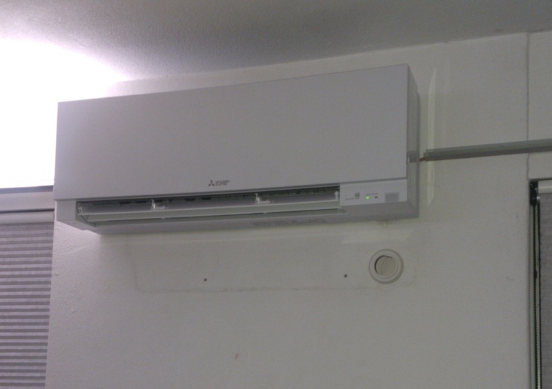

Falcon
DevOps/Q.A. Engineer

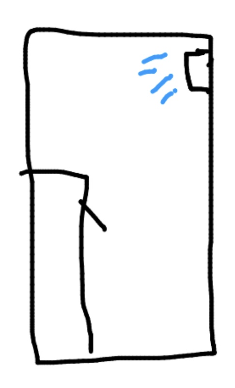

Ik heb een zware MHI hangen in mijn keuken/woonkamer. Het was helaas niet mogelijk om deze anders op te hangen zoals hij nu hangt.
Nu heb ik dus de lamellen van de airco altijd maximaal richting woonkamer staan (onderaan op de tekening). Maar het valt mij dat de airflow maar minimaal wordt beïnvloed hierdoor en hierdoor een warmte ophoping ontstaat in de keuken.
Afbeeldingslocatie: https://tweakers.net/i/iEbS7KBUsQ2bQNeEX4wWVoqtbI4=/x800/filters:strip_icc():strip_exif()/f/image/GboQDxfcw5rzoCqEXOb388at.jpg?f=fotoalbum_large
Hebben jullie idee hoe ik de airflow meer richting de wk krijg? Het liefste zonder een extra apparaat aan te sluiten (ventilator bijv).
  • scoobinoobi
  • Laatst online: 16-03 06:39
Falcon schreef op vrijdag 24 december 2021 @ 07:20:
Probeer de verticaal eens vast op 45 gr. En de horizontaal op swing? Of beide op swing (3d)
Hierbij misschien ook wat spelen met de fan speed, iig niet op auto zetten.
Je kunt eens wat touwtjes aan het plafond hangen door de kamer om het effect van de airflow waar te kunnen nemen. Natuurlijk wel op hoge fan stand testen.
Als dat niet wilt lukken kun je misschien toch eens proberen met een ventilator aan de andere kant van de kamer richting de binnenunit of je de lucht in beweging kan krijgen.
(Meaco maakt hele stille fans waarbij je de luchtstroom echt kan richten over langere afstand( vertex))
https://www.airsain.nl/ve...X0l1Qdef_WLwaAv7rEALw_wcB

Ben ik ^
Ik heb het omgekeerde, ook een L vorm en bij mij blijft het in de woonkamer hangen, die lamellen doen bijna niks, gevoel dat ze helemaal scheef ook afketsen tegen de rand ofzo.
Afbeeldingslocatie: https://i.imgur.com/rUGMyZP.png
Echt ervoor voel je een mega warmte en een halve meter opzij vrijwel niets meer.
[ Voor 6% gewijzigd door JDx op 24-12-2021 08:57 ]

Ter inspiratie; Als hack heb ik het oude 6 cm boorgat hergebruikt als ventilatie opening, de koude lucht mengt nu met de warme lucht en zo wordt er door de MV op andere plekken minder koude lucht naar binnen gezogen.
Afbeeldingslocatie: https://tweakers.net/i/NrxQsDEJsA3lCxG_XJUQvkaDPzk=/800x/filters:strip_icc():strip_exif()/f/image/X5wqznl1dkDdyVbp6sIr3eVO.jpg?f=fotoalbum_large
Ook indien je zomers verse lucht wil misschien in idee om links boven je unit (weg van je temp sensor) een gat naar buiten te maken als budget 'Daikin Ururu Sarara' ventileer oplossing. :P

Ik heb hier sinds kort de MHI SRC/SRK35ZS hangen, nu valt me op dat velen hier melden dat airco de hele tijd op een laag vermogen door draait.
Hier doet hij dat niet, heb verschillende instellingen geprobeerd, maar hij blijft aan en uitgaan.
Meestal draait hij zo’n 5 tot 10 minuten op zo’n 450W en gaat dan weer uit voor 15 á 30 minuten (9W), de tijden zijn niet steeds hetzelfde.
Hij hangt in een open keuken en blaast richting de kamer (55m2), om de kamer op temperatuur te krijgen staat de fan op de één na hoogste stand en de lamellen op zo’n 45°.
Gisteren was het zo’n 9° buiten en stond de Airco ingesteld op 19° en hield hij het ook zo’n 19° binnen.
Het verbruik was gisteren zo’n 2,65kWh.
Nu vraag ik me af of dit normaal is of hoe ik dan de Airco moet instellen zodat hij continue draait en dan misschien zuiniger is?

HereIsTom schreef op zaterdag 25 december 2021 @ 11:04:
Welk bouwjaar is je huis en hoe is je isolatie, want anders is er niet veel van te zeggen…

GermanPivo schreef op zaterdag 25 december 2021 @ 11:13:
Bouwjaar is 1991, het is een hoek appartement van 75m2, bovenste verdieping, alleen de open keuken met woonkamer wordt verwarmt.
Kunststof kozijnen met HR+++ glas, dak is 3 jaar geleden geïsoleerd, gas verbruik voor de airco was afgelopen jaren zo’n 200m3.

Dan denk ik dat je airco aan het pendelen is. Met dat lage gasverbruik en gisteren 9 graden, is dat niet zo heel gek… Heb je er op een dag als vandaag ook last van?

GermanPivo schreef op zaterdag 25 december 2021 @ 11:23:
Ja vandaag doet hij weer hetzelfde, ondanks dat de zon hier nu naar binnen schijnt.
Ik heb niet veel verstand van deze dingen, die disclaimer gooi ik er vast in :)
Ik probeer te vinden wat het probleem is.

  • HereIsTom
  • Laatst online: 04-02-2023
VikeeVeekie schreef op zaterdag 25 december 2021 @ 11:48:
Verwarm je vandaag ook met een setpoint 19c en is het ook dan nog steeds netjes 19c in je woonkamer? Als dat zo is, kan het simpelweg zijn dat de unit zijn vermogen niet kwijt kan aan de ruimte en ben je wellicht zuiniger uit om te verwarmen tot 20c.
Op m'n slaapkamer die ook dienstdoet als werkplek wil ik overdags meestal 19c aanhouden, maar ondanks dat de deur openstaat naar de rest van de bovenverdieping die niet wordt verwarmd, wordt het een groot pendelfeest, dus houd ik voortaan een setpoint van 21c aan die de kamer netjes op 20c houdt. Daardoor merk ik wel veel minder pendelfeest en is mijn dagelijks verbruik tussen de 2.5 - 3kWh.
Ja vandaag hetzelfde, maar heb ‘m net maar uitgezet, want zit op het zuiden met de zon nu binnen.
Ik zal de komende dagen, als de zon weer weg is, nog gaan experimenteren, dus op 20° zetten bijv., maar ben bang dat hij dan hetzelfde gaat doen als het dan binnen 20° is.

  • HereIsTom
Sjamo schreef op zaterdag 25 december 2021 @ 13:00:
Met de gegevens die je aandraagt, houdt je airco de boel op temperatuur voor gemiddeld rond de 160W per uur. Had je verwacht veel lager uit te komen?
Zelfs als je dit als pendelen ziet, kan je je afvragen wat het probleem is. Volgens mij is het pas een probleem als hij telkens opnieuw opstart met een veel hoger verbruik, waardoor je hoger uitkomt dan dat de unit normaalgesproken terug zou kunnen moduleren.
Misschien kan de unit makkelijker zelf terug moduleren wanneer je automatisch gebruikt. Met de vaste instellingen die je gebruikt heeft de unit weinig andere optie dan aan en uit gaan.
Of heb ik het nou verkeerd begrepen?
Mijn vraag was ook of dit normaal is, het verbruik totaal valt mij inderdaad mee, als je de grafiek bekijkt is het gemiddeld (13 uur) zo’n 204W per uur.
Dus dat zou denk ik dan ongeveer hetzelfde zijn als hij continue bleef draaien.
Op Auto heeft hij hetzelfde gedrag, dus aan/uit.
