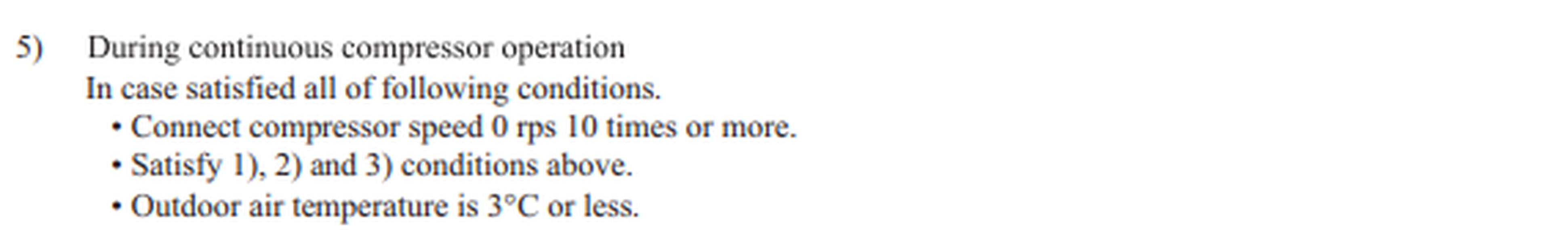

Ik heb eens even zitten kijken hoe het zit bij MHI en zodat we het ook niet steeds op hoeven te zoeken. Lijkt dus puur temperatuur gebaseerd te zijn.
Defrost parameters voor de singesplits:
SRK20ZS-W / SRK25ZS-W / SRK35ZS-W / SRK50ZS-W
Afbeeldingslocatie: https://tweakers.net/i/qigO6-O0a8VrSmbLnsILHg4jpW8=/full-fit-in/4000x4000/filters:no_upscale():fill(white):strip_exif()/f/image/xwrMGJ8mL3ZzDeJig5XGIssi.png?f=user_large
Afbeeldingslocatie: https://tweakers.net/i/b-mBfhu8j6Yw1Ls7KjoQ5vb4Xhw=/full-fit-in/4000x4000/filters:no_upscale():fill(white):strip_exif()/f/image/MyRSqyKJemhRHyF5FqCYtmkJ.png?f=user_large
Defrost voor multi splits:
SCM50ZS-W / SCM60ZS-W
Afbeeldingslocatie: https://tweakers.net/i/dR_Oz9qxXjux-ItaJbsq8srBkWU=/full-fit-in/4000x4000/filters:no_upscale():fill(white):strip_exif()/f/image/20wPcgfOAfBsxVaB6gDrJMjo.png?f=user_large
[ Voor 9% gewijzigd door GermanPivo op 26-12-2021 07:57 ]

GermanPivo schreef op zondag 26 december 2021 @ 07:10:

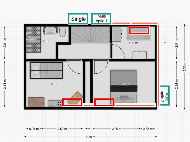

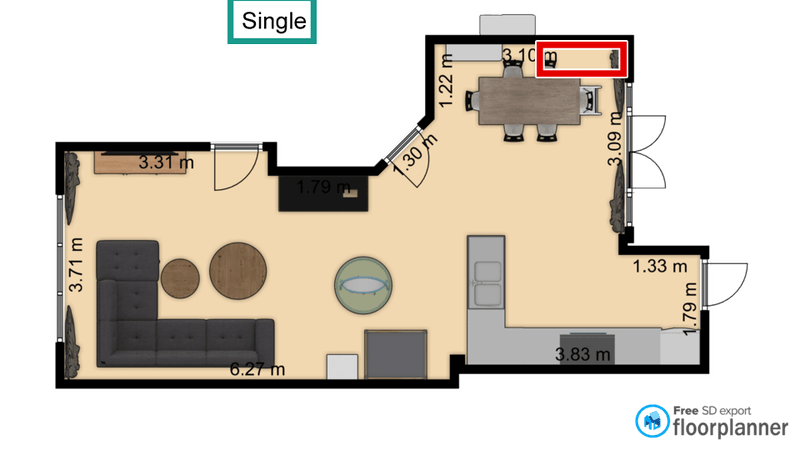

2 vraagjes, na lang meelezen:
Toevallig mensen die goede adresjes weten voor Friesland?
En een sanity check
Woonkamer
Woonkamer is 40m2. licht L-vormig. bovenste muur is de buitenmuur van ons hoekhuis op het noorden. met de WAF rekening houdend moet de unit boven de eettafel of in de keuken. de hap die uit het huis mist is de hal.
Afbeeldingslocatie: https://tweakers.net/i/5cepzE-hkNhJeSqqwcl6EpAfZG4=/800x/filters:strip_exif()/f/image/QsaAlV6uKMh0UdEHGX3cxVKj.png?f=fotoalbum_large
Zo dicht mogelijk tegen de rechts wand lijkt mij dan het handigst. Aangezien de luchtstroom dan het meest richting de woonkamer kan worden "gericht" voor zover dat kan. Idee is om daar een Single-split voor te gebruiken.
Slaapkamers optie A
Afbeeldingslocatie: https://tweakers.net/i/vQej09WD44VS9IerdrFnimFJBTU=/800x/filters:strip_exif()/f/image/p6fYG6KH4Qf0MMEfhYUlwLcO.png?f=fotoalbum_large
Elke slaapkamer een unit is een optie. We zouden de multi-split daarvoor aan de buitenmuur kunnen plaatsen (hoekhuis) zoals optie 1. Of, we zetten hem op de bijkeuken, optie 2.
De single-split komt aan de muur te hangen, en optie 1 ook. Bij optie 2 komt de multi-split op het dakje van de bijkeuken. Voordeel van optie 1 lijkt me dat je geen unit naast je slaapkamer hebt. Voordeel van optie 2 is dat je geen lelijke kabelgoten aan de buitenmuren hebt over de hele breedte van de muur.
Beide lijkt het me dat ik voor de 2 grote slaapkamers niet aan een pompje ontkom? Dat zou wel weer een nadeel zijn kwa onderhoud etc.
Slaapkamers + zolder (optie B )
Afbeeldingslocatie: https://tweakers.net/i/ZX-zImTMXpP-yEKCDrtIf-VTC1o=/800x/filters:strip_exif()/f/image/N5QXIMja06GigJehR4xMbGBQ.png?f=fotoalbum_large
Andere optie zou een enkele sterke unit in het trapsgat. Dan heb ik geen kabelgoten in de slaapkamers. Als airco is het puur om de ergste warmte uit de slaapkamers te krijgen en misschien iets te verwarmen bij extreme koude temperaturen buiten. Maar nu houden we de slaapkamers ook nog op 17+ zonder radiatoren te gebruiken, en dat is prima. Met screens voorkomen we al instralingswarmte in de zomer. Voordeel is dat ik dan de zomer ook kan verwarmen
Kwa vermogens: is voor die 40m2 een 3,5kW unit overkill? en voor zolder+slaapkamers, bij een single, 3,5kW zodat ik genoeg vermogen heb voor zowel de slaapkamer als zolder?
Voor de badkamer zal ik sowieso een andere oplossing moeten bedenken in de toekomst. Dat komt later.
Of ik voor multi per kamer moet gaan, of single twijfel ik nog. Ja, met mutli is waarschijnlijk efficienter en kan ik veel beter verwarmen en koelen. Maar heb ik op zolder, mijn thuiswerkplek, nog geen warmte.
De single-optie is dus minder efficient, en zal het in de zomer nog altijd relatief warm zijn op de slaapkamers. Echter heb ik geen gedoe met condenspompjes, kabelgoten over buiten en binnenmuren etc.
Verdere info over het huis:
  • Jaren 70 woning, hoekhuis.
  • HR++ glas, nog wel houten kozijnen
  • alle ramen hebben zonwerende screens aan de buitenkant
  • spouwmuren zijn geisoleerd. Laatst nog iemand voor langsgeweest en die zei dat er al isolatie in zat en dat dit en goed uit zag.
  • Dak geisoleerd met steenwol, 12cm. Rd 3. Ja dat had hoger gekunt, maar toen had ik nog geen kennis van warmtepompen :+
  • vloer (nog) niet geisoleerd

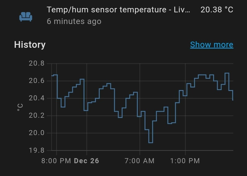

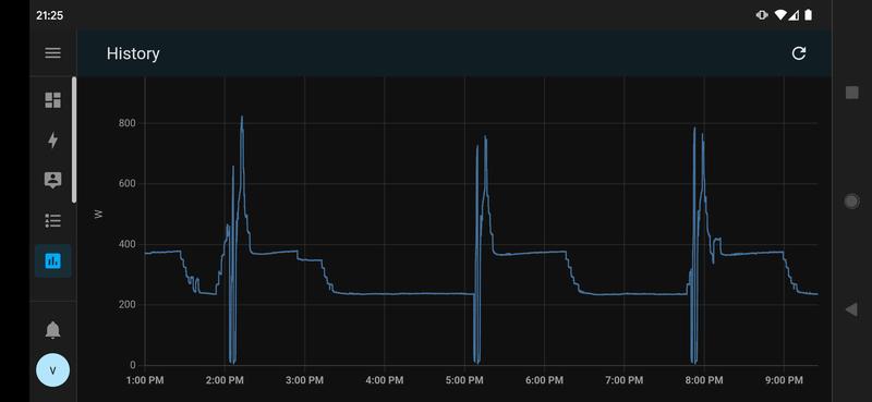

HereIsTom schreef op zaterdag 25 december 2021 @ 11:04:
Ik heb hier sinds kort de MHI SRC/SRK35ZS hangen, nu valt me op dat velen hier melden dat airco de hele tijd op een laag vermogen door draait.
Hier doet hij dat niet, heb verschillende instellingen geprobeerd, maar hij blijft aan en uitgaan.
Meestal draait hij zo’n 5 tot 10 minuten op zo’n 450W en gaat dan weer uit voor 15 á 30 minuten (9W), de tijden zijn niet steeds hetzelfde.
Hij hangt in een open keuken en blaast richting de kamer (55m2), om de kamer op temperatuur te krijgen staat de fan op de één na hoogste stand en de lamellen op zo’n 45°.
Gisteren was het zo’n 9° buiten en stond de Airco ingesteld op 19° en hield hij het ook zo’n 19° binnen.
Het verbruik was gisteren zo’n 2,65kWh.
Nu vraag ik me af of dit normaal is of hoe ik dan de Airco moet instellen zodat hij continue draait en dan misschien zuiniger is?
MHI regelt het minimale vermogen omhoog bij bepaalde buiten temperatuur, onder 0 is een stap ,hij gaat dan naar een minimum vermogen van 438 watt. Wanneer de warmte vraag dan lager is dan gaat de unit ook bij koude buitentemperaturen pendelen. Bij jou kan het probleem ook nog zijn dat de warmte teveel blijft hangen in de keuken.

jupinator schreef op zondag 26 december 2021 @ 15:39:
Ik kan sinds deze week ook het verbruik meten van me mitsubishi srk 35 zs-wx in de woonkamer. Gisteren viel me op dat die niet echt ver terug modulerende. Instelling speed op auto en 3d autoswing aan op 22 graden ingesteld. Terwijl die de dag ervoor wel terug schakelde naar 500 a 600 watt. Misschien te maken met de buiten temperatuur?
Ik merk dat als die op de 3d autoswing stukken beter verwarmt dan als ik de luchtstroomrichting zelf verander hij hangt zo'n 40 cm van een zij muur af dus dat had ik eigenlijk niet verwacht.
Interessant om al de verwarming's technieken te lezen en hiermee te experimenteren
Ik krijg met mijn Shelly Plug helaas niet van die mooie grafieken zoals bij jou, maar hier heb ik de SRK/SRC35ZS-W gisteren ook op 3D AUTO gehad en dan verwarmt hij de boel prima.
Heb gisteren gisteravond 3x een defrost gehad, waarna hij heel even naar de 750W gaat, maar dan weer snel terug loopt naar de 450W en daarna dus weer even helemaal uit gaat.
Gisteren dus zo’n 2,5kWh verbruikt waar hij dus gemiddeld zo’n 250W per uur verbruikt.
Nu draait hij alweer een tijdje op 204W.
Als je bij jou aan een kant een muur op 40 cm afstand heeft kun je ‘m zo instellen dat hij die kant niet opblaast met Luchtstroombereik instellen, blz. 11 van de handleiding.
Afbeeldingslocatie: https://tweakers.net/i/dSjqOBYCKQVp6c3PzNdJOIeuI3s=/800x/filters:strip_icc():strip_exif()/f/image/suf4w8yrchQri9ZA9EW2U3mS.jpg?f=fotoalbum_large

Wilke schreef op zondag 26 december 2021 @ 09:03:
Als iemand dit ook voor de gangbare Daikin modellen (Perfera) weet te vinden - ik krijg steeds buitenlandse modellen waarmee ik de regeling echt gewoon niet kan matchen met geobserveerd gedrag. De Nederlandse/Europese RXM-serie dus.
Zoiets: http://www.daikintech.co....RXM-LV1B/RXM-LV1B_SM2.pdf
Maar deze is van een 2015 model, en wat daar beschreven staat voor defrost klopt op allerlei vlakken net niet helemaal. Bv. de compressor-frequentie, de minimum tijden, maar ook de logica waarop beslist wordt zie ik niet echt beschreven.
Trebbors in "Lucht/lucht warmtepomp om mee te verwarmen en te koelen"
Afbeeldingslocatie: https://tweakers.net/i/HvT3Tpw2oLK1RJiBhg_WZyiz020=/x800/filters:strip_icc():strip_exif()/f/image/fW1T8utx9IjOapL6RwFkuA5p.jpg?f=fotoalbum_large
Afbeeldingslocatie: https://tweakers.net/i/Wja0i4y5g25d0bAxzX9cWwf68_I=/x800/filters:strip_icc():strip_exif()/f/image/FXwMGiYxhljxw3Fp67dPEbbk.jpg?f=fotoalbum_large
[ Voor 32% gewijzigd door Trebbors op 27-12-2021 18:16 ]
  • ASW1
  • Laatst online: 22:25
Top!
Ook bij deze Daikin dus sowieso elke 4 bedrijfsuren een defrost wanneer de temperatuur onder nul is.
