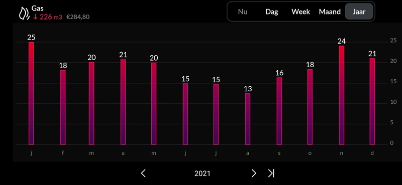

Sinds we met de airco's verwarmen zijn we van 1350m3 gas naar 226m3 gas gegaan (nu alleen nog voor warm water)
:strip_exif()/f/image/tA3Wm2gTrN93dblaB8eAZrUV.jpg?f=fotoalbum_large)
En gebruiken we 1800kWh meer, en dat is inclusief 150kWh voor het koelen.
:strip_exif()/f/image/gocSyevWwJII6yy61Ng5hmx3.jpg?f=fotoalbum_large)
Dus ruim gerekend een besparing op gas van 1100m3x€0.88= €968 en extra stroomkosten van 1650x€0.22=€363.
Totaal dus een kostenbesparing van ruim €600, wat betekend dat de investering (€2600) binnen 5 jaar is terugverdiend.
Met de prijzen van 2021 zal het nog wat sneller gaan, stroom van €0.22 naar €0.20 en gas van €0.88 naar €1.25
Komend jaar ga ik verder kijken naar een oplossing voor het warme water in combinatie met een radiator in de kelder en badkamer.

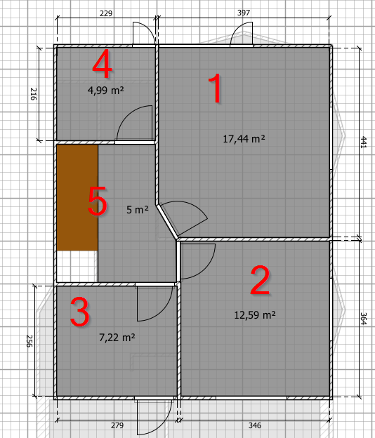

Goedeavond,
Al een tijdje ben ik me aan het verdiepen in een lucht/lucht warmtepomp. Het lijkt me (zeker gezien de oplopende gasprijzen) een goed alternatief voor de cv-ketel.
Nu heb ik al wat door het topic heen gespit maar hij is zo groot dat ik de weg een beetje begin kwijt te raken. Kan mij iemand van advies voorzien ten aanzien van de welk type qua KW ik nodig zou hebben.
Heb een woonkamer met open keuken van 37m2 / 105 m3.
Het gaat om een woning uit 1928 welke matig geisoleerd is. Er zijn aan alle kanten voorzetwanden geplaatst en de beglazing is klassiek dubbel glas.
Ter illustratie, we gebruiken nu zo'n 1600m3 gas. en dat is alleen voor verwarmen woonkamer/keuken en tapwater. De bovenboel hebben we altijd al uitstaan.
De boel wordt nu verwarmd door twee convectoren in put, de ene put 1,25mtr de ander 2,50mtr. Geen idee wat de KW van die dingen ongeveer is. Begrijp dat je daarmee ook kan berekenen wat je aan vermogen nodig hebt qua LLwarmtepomp.
Als ik de berichten zo lees lijkt me minimaal een 4.2 wel nodig te zijn gezien dat het om een wat oudere woning gaat? Hoor graag van jullie, alvast hartelijk dank!

Bij de wat lagere buiten temperaturen < 10oC zet ik overdag, einde van de middag de CV een uur of 2 aan, dan komt er weer wat warmte in de vloer, en dan is het meteen een heel stuk comfortabler.mb1 schreef op vrijdag 31 december 2021 @ 17:52:
Hier ook een huis met RC2,5 weliswaar een twee onder één kap.
Zowel in november als ook in december
Nét geen 500 kWh in de airco (multi split met drie binnendelen) gestopt!
Met het verschil dat ik in december ook een dag of 4/5 met de cv heb gestookt waar 40m3 in is verstookt.
Dit handmatig hybride bevalt goed. Bij temperaturen onder 0 wil ik de radiator in de garage ook iets mee laten lopen om de garage dooi te houden en het buitendeel bevriest dan ook telkens wat toch als minder comfortabel wordt ervaren hier.
Dit is het eerste jaar dat ik dat probeer, vorig jaar had ik dec-feb de airco's uit staan en alleen de CV aan, het bevalt mij tot nu toe prima.

Ik ben van plan om mijn huis grondig te gaan verbouwen. Het is een jaren 50 woning die niet is geïsoleerd en voorzien is van enkelglas. bedoeling is dus om het huis zo goed als mogelijk te isoleren met nieuwe PIR voorzet wanden en alles kozijnen te vervangen door kunststof en HR+++ glas. Verder wordt de beneden verdieping voorzien van en nieuwe betonnen vloer met vloerverwarming en zal de benden verdieping verwarmt gaan worden met een warmtepomp(Weet nog net welke).
De planning is om de bovenverdieping te gaan verwarmen/koelen met Lucht/lucht warmtepomp(airco). Na al een tijdje dit topic te volgen ben ik er al achter dat ik het beste voor een MHI systeem kan gaan. Ik zit dan ook te denken om een multisplit te kopen met 3 binnen units.
Indeling boven verdieping.
1: Slaapkamer. (37m3)
Verwarmen met binnen unit (2,5kw??)
2: Werk/game kamer (26,5m3)
Verwarmen met binnen unit (2kw??)
3: Studeer/werk kamer (15,5m3)
4: Inloop kast (10,5m3)
Verwarmen met Lage temperatuur convector op de warmtepomp beneden.
5: Overloop + trap opgang.
Geen verwarming. Warmte van de beneden verdieping zal hoop ik genoeg zijn om de overloop warm te houden.
:fill(white):strip_exif()/f/image/eLQoBzaeBhSMFSPnu0btTPvN.png?f=user_large)
Zit ik een beetje in de goede richting te denken? En zijn er nog dingen die ik vergeten ben qua verwarmen met lucht? Ik had al gelezen dat je niet een te grote binnen unit moet kopen omdat hij dan gaat pendelen maar ik kan geen kleinere MHI vinden dan 2kw.

@SkullboyNL Inderdaad kleiner dan 2 of 2.5 kw zal je niet vinden, die zijn economisch niet interessant voor de makers denk ik. Pendelen kan je voorkomen door een unit te nemen met een laagst mogelijk minimum vermogen. Ik heb hier de ZSX MHI units in de slaapkamers en die moduleren heel ver terug. Het varieerd wel met de buitentemperatuur maar ze werken zowiezo heel stil.
Welke buitenunit neem je? Ik denk dat een 5 kw unit hier heel geschikt is, als je daarvoor ook de W versie neemt moduleerd die ook verder terug voor minder pendelen.
Ja die overloop en trap opgang blijven vast warm genoeg door de warmte in andere kamers. Misschien een graad of wat minder warm maar dat is nog steeds voldoende voor die ruimte. Zelfde voor de inloopkast eigenlijk, tenzij die slecht geisoleerd is en daardoor vaak koud is. Als je de deuren openlaat gedurende de dag verspreid de warmte zich ook aardig goed zodat alle kamers aardig warm zijn. En je pendelen kan voorkomen in een van de kamers ook. Dit werkt goed op kamers van een verdieping, want warmte trekt naar boven natuurlijk dus je kan zo niet 2 verdiepingen verwarmen.

Warmtevraag is 247 kWh verstookt in december, dat is lager dan wat ik in deze thread zie. Ik zet hem zelf een stand hoger als het fris is, anders blijft het blazen op minimum.Glashelder schreef op dinsdag 4 januari 2022 @ 12:18:
Gaat het goed omdat er genoeg warmtevraag is of omdat de regeling goed is?
Op basis van de ervaringen hier verwacht ik namelijk het eersteMaar inderdaad, het gaat soms wel goed
Wat voor spul heb je?
Daarvoor heb ik 1 set, LG MU3R19 + 3x DC09/12RH. Regeling gaat alleen (heel hard) stuk door de 3 uur defrost regel, verder loopt het perfect - verbruik is een kaarsrechte lijn als kamer op temperatuur is, alleen bij inhalen / eerste keer aanzetten op een dag vind ik hem iets te agressief.
Dat laatste is whatever, lekker laten gaan, kamer is binnen no time warm voor 0.2 kWh aan stroom.
[edit]
Verbruik was wel hoger dan gas / 2, maar dat komt door een ander stookgedrag. Vorige jaar, te koud -> deal with it, of zet CV hoger en een half uur later is het misschien eindelijk warm. Nu is het ff 2 graden hoger en hoppa, there we go.
[ Voor 12% gewijzigd door w00key op 04-01-2022 12:44 ]

Wat ik zo online kon vinden denk ik dat een 5kw ook het beste is voor deze situatie. Van de W versie wis ik niet bedankt voor de tip.Gerco-M schreef op maandag 3 januari 2022 @ 14:04:
De trap opgang en overloop hebben een open verbinding naar benden zonder deur de warmte van beneden zal dus wel opstijgen naar boven.
Er zit inderdaad een houten vloer tussen de boven verdieping en zolder. Zelf heb ik nog niet gekeken naar cassette units en alleen maar naar wand modellen. Is er een groot voordeel bij cassette units?Trebbors schreef op maandag 3 januari 2022 @ 19:17:
