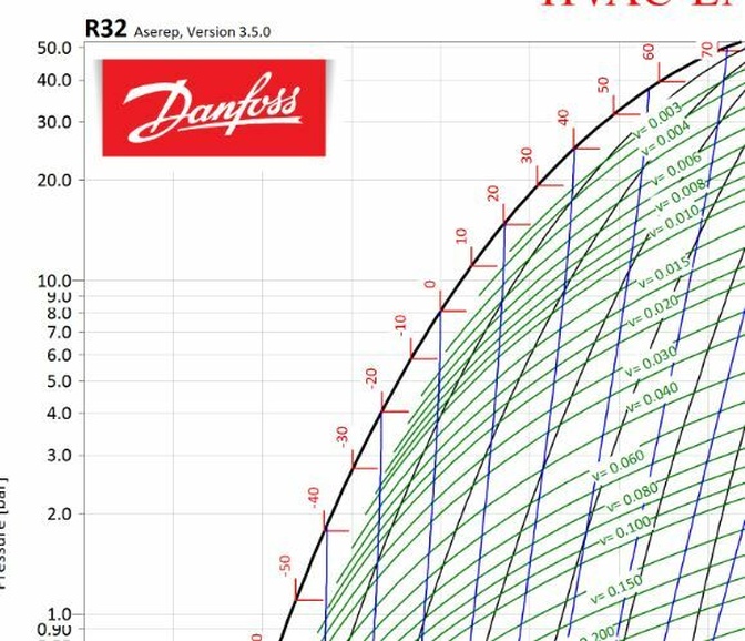

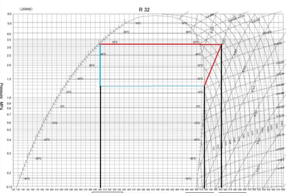

  • MarkV6
  • Laatst online: 03-02 13:41
Het is de druk die de temperatuur bepaald. Bij 60 graden zit je op 40 bar. Dat is wel het absolute maximum wat een installatie aan kan.
Links zwart de druk (BAR) en rood de temperatuur.
Bij vorst zie ik de druk wel eens teruglopen naar 2.5 bar (-35º) om nog warmte aan de buitenlucht te ontrekken. Meer druk verschil tussen hoog en laag is meer compressor arbeid en 60º stoken geeft dus een laag COP.
Afbeeldingslocatie: https://tweakers.net/i/hUeGFIKAC7DOOeZ7Oqg-hnX_pck=/full-fit-in/4920x3264/filters:max_bytes(3145728):no_upscale():strip_icc():fill(white):strip_exif()/f/image/ztywcwT5gT7iO59dwCdNOkV0.jpg?f=user_large
RZAG71NY1 FBA71A /SRK ZS-S 2.5kW / Varme vt180 / S197 4.0L /Born 170kW / VanMoof S3

  • rupsen
  • Laatst online: 04-06 18:07
MarkV6 schreef op vrijdag 7 januari 2022 @ 12:53:
dit klopt niet helemaal, tijdens het condenseren blijft de druk gelijk terwijl de temperatuur veranderd.
wat jij zegt is alleen bij een stilstaande installatie, dus als ik een fles koudemiddel in de bus heb en het is 60 graden in mijn bus zou de druk in de fles 40 bar zijn.
persgassen kunnen zelf wel over de 100 graden gaan bij r32 en r410a dat zou beteken dat de toegestane maximale druk ver overschreden wordt.
  • MarkV6
@rupsen Dat zou mooi zijn dat zet ik gewoon een paar flessen van 40 bar R32 in de kamer en die zijn dan 60º Nee helaas het p-h diagram is alleen voor een werkende installatie.
Hier zie je een cyclus.
Linksonder vloeistof van 15º wat bij 1.3MPa naar rechts in de verdamper gasvormig wordt. Daarbij neemt het energie af uit de ruimte. Koelen dus. De compressor doet de schuine rode lijn het gas gaat van 1.3MPa naar 3.3MPa nog steeds gasvormig maar de temperatuur neem toe tot 45º
Als dan de warmte vrijkomt in de condenser is het linksboven weer vloeibaar. Het expansie ventiel is links de blauwe lijn omlaag. Dan is er ook nog de subkoeling en oververhitting maar dat is nu even niet van belang.
Als je de temperatuur hoger wilt moet de druk omhoog en dat kost de compressor meer arbeid.

  • rupsen
MarkV6 schreef op vrijdag 7 januari 2022 @ 21:53:
Temperatuur van het koudemiddel bij een stilstaande installatie, of een fles koudemiddel, oftewel omgevingstemperatuur bepaald de druk, niet andersom.
Jij kan niet een fles met 40 bar vullen want dat veranderd als de temperatuur veranderd.
Je kan niet zeggen aan de hand van een temperatuur die je meet bij een draaiende installatie wat voor druk op dat moment op dat punt in het systeem heerst, dat kan alleen bij een stilstaande installatie mits het koudemiddel niet vervuild is.
