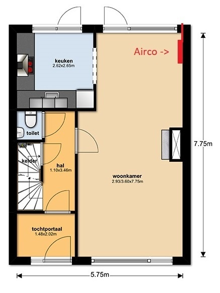

  • giedo555
  • Laatst online: 20-08 14:39
Beste mede forumleden,
Voor ons Jaren 50 woning ben ik op zoek naar een airco voor in de woonkamer als hoofdverwarming en om te koelen. Ik heb het forum doorgespit en op onze slaapkamer hebben we al een MHI 2,0 kW airco. Toch heb ik nog een paar vragen waar ik hoop dat jullie mij bij kunnen helpen:
- Ik zou willen gaan voor een 3,5 kW van MHI single split en dan de zsX versie (de X want hogere SCOP/SEER en kan verder terug moduleren). Zal deze genoeg power hebben om te verwarmen (90m3)? Het is een oude woning maar vloer en spouw zijn geïsoleerd en we zijn van plan om glas en kozijnen ook te laten doen in de nabije toekomst. Daarom lijkt mij een 5,0 kW overkill.
- Verder ben ik benieuwd naar de plaatsing van het wandmodel. Zie hiervoor de foto hieronder. Krijgen we zo genoeg warmte aan de voorgevel (waar we veel zitten) of gaat er veel naar de keuken toe? dit is een open doorgang. Ik weet dat je de airco kan instellen dat hij de warmte schuin uitblaast. Is dit dan een optie? Veel andere plaatsen op het wandmodel op te hangen hebben we niet.
Afbeeldingslocatie: https://tweakers.net/i/PgrU74BGF5G18sl-YLVy8EHVgBU=/full-fit-in/4920x3264/filters:max_bytes(3145728):no_upscale():strip_icc():fill(white):strip_exif()/f/image/Q3ZF22qYF3ge32dAFFNvWxFd.jpg?f=user_large

  • Tsurany
Tsurany
giedo555 schreef op zondag 9 januari 2022 @ 16:16:
Kan je niet wat meer opschuiven naar het midden van de ruimte? Je zult hem zo aardig schuin moeten laten blazen, met redelijk wat vermogen, en de plek waar je het meeste zit zal doorgaans de koudste/warmste plek zijn.
Persoonlijk zou ik toch gaan voor de 5 kW versie zodat je als het vriest meer capaciteit hebt dan met een 3,5 kW model. Qua afmetingen zou het niet uitmaken (niet bij de Daikin die ik heb hangen).
Verder zou ik toch de airco meer richting de woonkamer monteren en dan met horizontale swing functie de gehele kamer laten verwarmen.
Leidinggoot is idd niet mooi maar als je bijvoorbeeld gelijk naar de grond gaat en dan boven je plinten richting je buitenunit valt het over het algemeen mee.

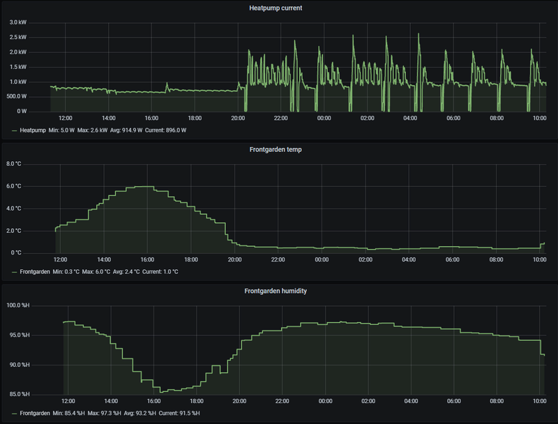

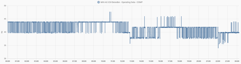

Mijn MHI SRK35ZS-W is gisteren vrij continue bezig geweest. Instelling is de hele dag op 22C blijven staan, fan op 2 en vanes op 2. Wel iets variatie in stroomverbruik en compressorsnelheid, maar echt pendelen zou ik het niet noemen toch? Paar grafiekjes:
Stroomverbruik (totaal 11,1kWh in deze 24 uur):
Afbeeldingslocatie: https://tweakers.net/i/GG5qxnRwCt1_KQgC91gXhbdvGpA=/800x/filters:strip_exif()/f/image/oCkfAWYOmHU3HhejwRcqiyEv.png?f=fotoalbum_large
Compressor:
Afbeeldingslocatie: https://tweakers.net/i/ow7qFW4XArk_ftjANrUoJe72i-c=/800x/filters:strip_exif()/f/image/OJ5Zvhjt7xcPL7TLKoyoumCS.png?f=fotoalbum_large
Buitentemperatuur volgens de buitenunit:
Afbeeldingslocatie: https://tweakers.net/i/nUHJnlgAfK1UldV3EjNu-BjVEZc=/800x/filters:strip_exif()/f/image/vVZ2RlhIJPu8gnsuWJfBf51E.png?f=fotoalbum_large
Temperatuur achter in de kamer:
Afbeeldingslocatie: https://tweakers.net/i/bIs5HzsPsEVnGUx4eTM1UtN7-bI=/800x/filters:strip_exif()/f/image/0VWrOGej6DI49B6gQcuI4hq6.png?f=fotoalbum_large
Temperatuur voor in de kamer (schuin onder de binnenunit)
Afbeeldingslocatie: https://tweakers.net/i/cdTzp54lp1d2wVqQzDoLGVhOiKg=/800x/filters:strip_exif()/f/image/ElB4WbiMkkc5jPoYC6RCaROB.png?f=fotoalbum_large
Indeling van de kamer met de plek van beide temperatuurmeters (andere waarden, is eerder gemaakte tekening). Diepte is ±8,5m, breedte op de brede delen ±6m. Plafond ±2,6m, dus inhoud van de kamer ±110m³. Isolatie is nog van de bouw eind jaren '70, met dubbel glas in de vaste ramen en enkel glas in de uitzetramen en deuren.
Afbeeldingslocatie: https://tweakers.net/i/ZnGNjiLAt91J7udRsubJPngsVII=/x800/filters:strip_exif()/f/image/OKfCT5dofYcwjmKzR33GWUrO.png?f=fotoalbum_large

giedo555 schreef op zondag 9 januari 2022 @ 20:27:
Aan de andere kant van de muur wonen de buren dus hoe verder ik de binnenunit opschuif, hoe langer de lelijke leidingkoof op de muur komt. Ik, maar vooral de vrouw, vinden dat echt geen gezicht…
Die plaatsing lijkt me niet echt een probleem. Bij ons hangt de binnenunit ook aan één kant van de woonkamer (die 8.75m lang is), maar de keuken zit dan aan de andere kant (hetzelfde als je bij jou de binnenunit onderaan zou hangen). De warmte in de woonkamer is goed verdeeld met die ene unit en in de keuken is het iets frisser, maar nog best comfortabel.
In ons geval is het een woning uit 1960 met gevulde spouwmuur (6 a 7 cm rotswol) en moderne PVC ramen met HR++ glas. De vloer is nog niet geïsoleerd en de 2,5kW single split krijgt de pakweg 100m3 nog warm gehouden tot temperaturen net onder het vriespunt. De installatie staat er nog geen jaar, dus dit is nog een proefwinter, waarbij ik eens hoop op heel lage buitentemperaturen, zodat ik kan zien wat de CV nog moet bijverwarmen bij echt koud weer.
Ventilatie is momenteel nog ouderwets verluchten en binnendeuren wat open, dus echt efficiënt is dat nog niet. Da's één van de volgende dingen die we moeten aanpakken.
Deze plaatsing zorgde bij een andere user in dit topic voor problemen met pendelen, de warmte bleef hangen in de keuken /achterste gedeelte van de woning.
Kan je niet een koof maken en de unit op de schoortsteen monteren?
3.5kW lijkt mij voldoende, wanneer je toch voor een 5kW wilt gaan zou ik voor een MHI 5kW ZSX gaan, deze kan zeer ver terug moduleren (0.6kW)

dennistd schreef op maandag 10 januari 2022 @ 00:22:
Compressor:
Keurig! Hoe heb je deze mooie grafieken geproduceerd als ik vragen mag
Vroemt met EV | 10.000WP | 14kWh Thuisaccu | 2x MHI SRK/SRC 35 ZS | LG-WH27s Boiler

revolution-nl schreef op maandag 10 januari 2022 @ 09:33:
Die komen uit Home Assistant waar ik de airco aan gekoppeld heb. Zie https://github.com/absalom-muc/MHI-AC-Ctrl/

Tsurany schreef op zondag 9 januari 2022 @ 20:53:
Het kan op zich geen kwaad, het zal bij een goed geïsoleerd huis wel werken, het betekent enkel dat hij wellicht iets harder moet blazen en je hem ook wat hoger in moet stellen qua temperatuur en dus een hoger verbruik.
Je kan er eventueel een houten koof omheen timmeren waar je spotjes of iets in plaatst?
Ik heb net opgemeten op de slaapkamer en daar komt de kabelgoot ongeveer 35 cm vanaf het plafond naar buiten toe. Dat wordt me toch een iets te grote koof. Fijn dat je wel het idee hebt dat het moet lukken op deze plek. Ik ga het nog wel bespreekbaar maken bij de installateur.
HereIsTom schreef op zondag 9 januari 2022 @ 20:57:
Als je ‘m voornamelijk voor verwarmen gaat gebruiken laat hem dan niet te hoog ophangen, thermostaat zit in de airco, de warme lucht die hij uitblaast stijgt naar het plafond, dus de plek direct rond de airco wordt warm, maar de andere kant van de kamer niet.
Het idee is net zoals op de slaapkamer zo'n 15 a 20 cm onder het plafond.
Rhaelak schreef op zondag 9 januari 2022 @ 21:37:
Tja lastig die 3,5 of 5 kW. De 5 kW heeft een zelfde minimale vermogen maar de SCOP en SEER zijn toch echt wel minder. Ook dit ga ik bespreekbaar maken bij de installateur. We hebben ook nog CV maar dat wil ik op den duur weg hebben.
GORby schreef op maandag 10 januari 2022 @ 01:08:
... de 2,5kW single split krijgt de pakweg 100m3 nog warm gehouden tot temperaturen net onder het vriespunt.
Goed om te lezen dat het bij jullie zelfs met een 2,5 kW aardig lijken te redden. Ventilatie is hier ook nog een dingetje maar ben ook aan het kijken voor decentrale WTW.

mr_evil08 schreef op maandag 10 januari 2022 @ 18:07:
Hier Jaren 80 tussenwoning, 77m3 de 3,5kwh unit trekt het prima.
Schuin blazen werkt voor geen meter is mijn ervaring en doordat je de airco in een hoek hangt heb meer kans dat warmte zich ophoopt waardoor de unit denkt het is warm terwijl de andere kant van kamer niet warm is.
Minimaal vermogen is belangrijk en focus niet teveel op max vermogen.
De plek is niet ideaal voor de binnenunit maar het kan wel, hier hangt die ook in een hoek.
Hier is het glas wel HR++
De temperatuur blijft wel eens 0.5c achter in de keuken.
Uit jouw ervaring blijkt dat het schuin blazen toch niet zo goed werkt. Jammer om te horen. Dat ergens de temperatuur een half graadje achterblijft, lijkt me niet zo'n groot issue?
Het is luchtverwarming hoe verder je er vanaf zit hoe minder straling je voelt en vanwege de hogere luchtstroom voelt het daardoor kouder aan dan 0.5c, voor ons geen probleem want is de keuken en daar sta je alleen maar, was het de zithoek is het echt niet prettig.
Door de fan harder zetten lukt het redelijk maar daarmee krijg je extra veel geluid wat mensen ook niet prettig vinden.
Keerzijde bij een raam plaatsen breek je wel kouval bij het glas en als daar de ventilatieroosters zitten zal het jouw ventilatielucht ook opwarmen(in combi met mechanische ventilatie, en wel de andere kant van kamer dichtzetten).
binnenunit niet te dicht in de hoek plaatsen net als te hoog/strak tegen het plafond want dat is nadelig voor temperatuurregeling en geluid.

  • Scooper
  • Laatst online: 10-08 21:04
Wat een nacht was het zeg. Gisteravond om 22:00 de eerste defrost. De hele nacht bleven ze af en aan komen, ongeveer driekwartier uit elkaar. In totaal nu 12 stuks gehad, de laatste zojuist om 8 uur. Mag het alsjeblieft wat warmer óf kouder worden, dit is echt niks zo...
SRK35ZS-W
  • ASW1
  • Laatst online: 22:25
Scooper schreef op dinsdag 11 januari 2022 @ 09:03:
T is weer apart ja, 95% Rv en rond het vriespunt.
Kwam beneden in een behoorlijk koude woonkamer vanochtend, AC was net aan t einde van een defrost geloof ik. Ik zie nu verbruik van 1100-1300 watt, volgens mij stampt het ding nu volgas van de ene defrost naar de volgende.

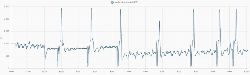

  • vinom
  • Laatst online: 23:23
Ik kom er dan nog goed vanaf met 4 defrosts, dat zijn de piekjes.
Afbeeldingslocatie: https://tweakers.net/i/UcAqQqIk8iA6-an2toMRwVybNL8=/800x/filters:strip_exif()/f/image/tvtq5Z32xxUcwV6wtXJwZPTW.png?f=fotoalbum_large
Voor de rest loopt hij aardig rustig.

Ik had van 0:00 - 8:00 5 keer een defrost wat best ongebruikelijk is.

  • Team-RiNo
  • Laatst online: 14-08 20:50
Elke 1,5 uur hier vannacht met +95% rv en c.a. 0.5c, merk wel dat de woning iets meer afkoelt (1c lager) daardoor, wellicht moet mijn setpoint wat omhoog bij deze temps.

  • GermanPivo
  • Laatst online: 23:44
Ik ontkwam er ook niet aan, maar ook niet zo raar met 0-1 graden en RV van 93%. Om 02.30 de temperatuur van de woonkamer (zit op de 6 kW multi) een graadje lager gezet dan normaal in de nacht. Scheelt nog wel iets in defrosts, maar met opwarmen erbij zal het niet veel uitmaken uiteindelijk.
Afbeeldingslocatie: https://tweakers.net/i/1tpLWhVnV7GfNWsIicKjp2DU5Tc=/800x/filters:strip_icc():strip_exif()/f/image/Y5nPVASz6TLWYijhd4jOrcWT.jpg?f=fotoalbum_large
Afbeeldingslocatie: https://tweakers.net/i/xZA_56iYmFHvGv-3DDL35NBpf7k=/800x/filters:strip_icc():strip_exif()/f/image/wlsgEQtK0midUFC3johZX6b9.jpg?f=fotoalbum_large

  • medal
  • Laatst online: 22-03 13:54
Toen ik hem vanochtend aanzetten begon die al na een minuut of 10 met een defrost, unit was gewoon al bina dichtgevroren terwijl die uitstond.

Ik zag het al aankomen dus ik heb de unit gisteravond uit gezet. De afkoeling valt hier altijd wel mee. Als het licht vriest bijna 2 graden, als het 0 tot 5 is dan ongeveer 1 graad.
Natuurlijk kost het dan eventjes wat meer stroom om de ruimte op temperatuur te krijgen, maar op een hoge fan stand gaat het best snel 8) Dat vind ik wel een heel groot voordeel tov vloerverwarming.
Misschien krijg ik nog wel een defrost zometeen, want het is hier nog -0,7 en 99% luchtvochtigheid. Er komt gelukkig wel meer zon (gisteren hele dag mistig hier), dus zal het wel snel stijgen.
Hier koelt het meestal ook maar zo’n 3° af in de nacht, daarom gaat de Airco ‘s nachts gewoon uit anders blijft hij de hele nacht door pruttelen terwijl het ‘s morgens zo weer warm is als we ‘m aan zetten.
