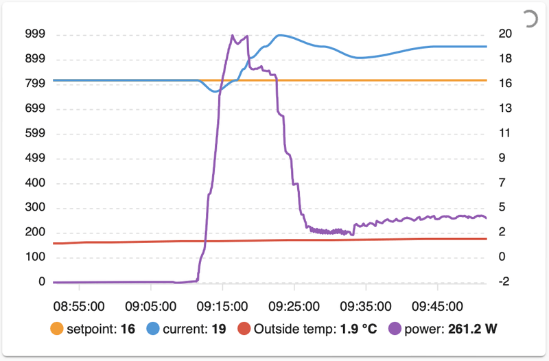

Wel heeft die als het onder 0 is een verbruik van 50 watt om de zoveel tijd als die uitstaat.
Potmeter werkt als volgt.
Binnen meet die 22 graden verdraai ik die dan meet die ineens nog maar 18 maar het is 22. Zet ik hem op 17.5 dan verwarm die en modeert terug omdat die denk het 18 graden is.

redbullwaning schreef op dinsdag 11 januari 2022 @ 21:06:
@I-King ja dan gaat die verder door.
Buiten temperatuur merk ik geen verschil.
Op zolder echt fantastissch! Zie bijgaande afbeelding, normaliter was hij allang gaan pendelen zodra hij de 18 graden had bereikt.
Het wordt nu, met ingesteld 16 graden, ongeveer 19 graden, wat ik voor de slaapplek perfect vind. Ik weet nog niet of hij geleidelijk door blijft gaan tot het 21 graden is, maar normaliter had ik nu al tig keer pendelgedrag verwacht. Ook had ik 'm nog nooit zien moduleren tussen 200W en 250W, altijd een sprong richting 380W.
Afbeeldingslocatie: https://tweakers.net/i/g_NO2BYw3rXyZ_-6XRUQBCOiRvA=/800x/filters:strip_exif()/f/image/c8qUe8GmPHJ7zi09kc3EIEd7.png?f=fotoalbum_large
Is de 200W modus alleen functioneel tussen 16 en 18 graden ingestelde temperatuur dus?
En de potmeter, hoe heb jij die aangesloten?

I-King schreef op woensdag 12 januari 2022 @ 09:54:
  • I-King
  • Laatst online: 16:24
@Voske89 Home Assistant, Apex-chart. Data komt van de Panasonic, buitentemperatuur van een andere sensor en stroomverbruik van een Shelly die het verbruik meet.

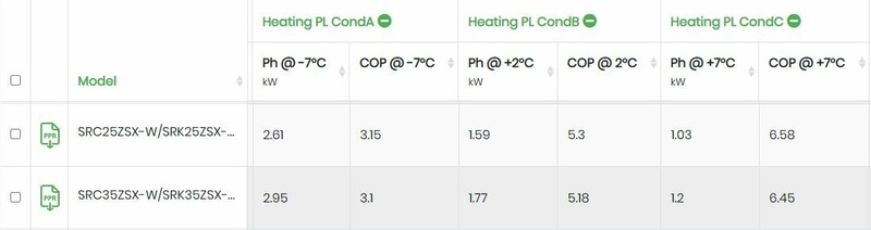

Probeer nu echt richting aanschafwaardige offerte te komen met een aantal partijen, maar wat ik lastig blijf vinden is de verschillende vermogensranges.
Hebben een huis uit 2016 van 135m2 wat naar schatting zo'n 650-700m3 aan gas per jaar verbruikt. Overweeg:
- 1 in de huiskamer voor verwarmen/koelen, verwarmen dan zoveel mogelijk voor het huis als geheel omdat de CV ketel zo veel als mogelijk uit zou moeten blijven
- 1 op zolder voor enkel koelen (zolder is altijd 20+ graden)
Nu lijkt het mij logisch om op zolder een MHI ZS-W te nemen en voor de huiskamer een ZSX-W i.v.m. hogere COP en hogere comfort. Alleen qua vermogens snap ik dan niet dat tussen de ZS-W 20 en 25 bijvoorbeeld maar 0,2 kW "maximaal" vermogensverschil zit op zowel koelen als verwarmen.
Voor de ZSX zijn de verschillen wel groter, maar zelfs de 20 ZSX-W zou al 5,5 kW "maximaal" verwarmingsvermogen hebben en dat lijkt mij persoonlijk in de meeste gevallen al rijkelijk veel. Maar op Eurovent Cert hebben ze het dan weer over 1,48 kW capaciteit op +2 graden en 0,96 kW op +7 graden. Zijn dat simpelweg de waardes aan benodigd vermogen die ze verwachten nodig te hebben in een kamer die een 2 kW model en meten ze daar dan de COP van? Ik neem toch aan dat het werkelijke maximale vermogen hoger zou moeten zijn op +7 graden buitentemperatuur.
Wat zou nu de juiste richtlijn moeten zijn qua vermogen? De "arbitraire" waardes die de fabrikanten meegeven in hun modelnaam, de maximale vermogens of de waardes van eurovent?

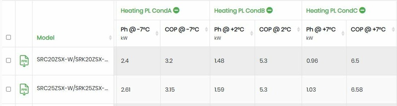

Rctworld schreef op donderdag 13 januari 2022 @ 00:49:
Met een huis uit 2016 is het maximale vermogen niet zo heel relevant eigenlijk - beter kijk je welke de beste minimale waardes heeft zodat de unit op een laag pitje door kan draaien. Maar dan zit je met een ZSX-W sowieso al erg goed in ieder geval.
Wat betreft de Eurovent waardes - dat zijn inderdaad de vermogens/COP bij een bepaalde temperatuur. Dus de 25ZSX-W geeft bij de meting bij +2 graden 1.48 kWh warmte af en doet dat met een COP van 5.3 (dus ongeveer 280 W opgenomen vermogen).
Als je twijfeld tussen de 20 of 25 - van die kleine verschillen ga je niks merken (verschil met een 35 valt ook nog mee).

Dank voor je reactie. Dat Eurovent stuk probeer ik dus te begrijpen want waarom zou een warmtepomp bij -7 buitentemperatuur meer vermogen leveren dan bij +2 of +7 (en waarom zitten alle modellen in dezelfde reeks zo dicht op elkaar)? Is dat omdat ze ervanuit gaan dat je warmtebehoefte lager is en een realistische warmteafgifte simuleren of omdat hij technisch niet meer kan leveren?
Die 1,48 tot 1,77 kW Ph @2 graden klinkt mij als erg weinig in de oren om een huis warm te houden. Ter vergelijking wij gebruiken de laatste twee dagen ±4 tot 5 m3 per dag. Volgens mij is de omrekenfactor 9 tot 10kW per m3 dus ±40-50 kW warmtebehoefte per dag. Met 24 uur x 1,48 kW kom ik tot 35 kW en met 24 uur x 1,77 kW tot ±42,5 kW geleverde warmte per dag. Is dit hoe je er ruwweg naar moet kijken of is dit klok-klepel? :+
Onze isolatie werkt nogal goed trouwens, hebben een hoekhuis en stoken nooit hoger dan 20 graden en daar stopt de CV om 20:00 mee. En zelfs dan is het na nachten zoals gisteren en vandaag in de ochtend afgekoeld tot slechts 19 graden. Dus naar mijn idee is het meeste vermogen al snel overkill, maar ik vind het lastig in te schatten wat een 3,5 kW unit überhaupt zou toevoegen vs een 2 of een 2,5 (behalve veel kosten).
En in algemene zin: zijn airco's/warmtepompen efficiënter bij hoge belasting of juist bij lage belasting (lichte unit op hoog vermogen vs zware unit op laag vermogen)? Uiteraard los van geluid en net voor het punt dat je met COP1 elektrisch bij moeten stoken... Stel dat het 99,5% van de tijd (veel) efficiënter is om een 2,0 of 2,5 kW op hogere belasting te laten draaien en dan op 0,5% van de tijd de CV ketel bij te laten springen dan is dat misschien een beter idee dan een 3,5 kW 99,5% van de tijd uit zijn neus laten vreten.

Rctworld schreef op donderdag 13 januari 2022 @ 10:20:
Dank voor je reactie. Dat Eurovent stuk probeer ik dus te begrijpen want waarom zou een warmtepomp bij -7 buitentemperatuur meer vermogen leveren dan bij +2 of +7 (en zitten alle modellen in dezelfde reeks zo dicht op elkaar)? Is dat omdat ze ervanuit gaan dat je warmtebehoefte lager is en een realistische warmteafgifte simuleren of omdat hij technisch niet meer kan leveren?
Ik denk dat je een denkfout maakt: de warmtepomp levert niet meer vermogen bij -7, maar moet meer warmte leveren om het op temperatuur te houden (als het kouder wordt, gebruikt je ketel ook meer gas om meer warmte af te geven). Vandaar dat de COP ook lager wordt bij lagere temperaturen - hoe lager de temperatuur, hoe minder efficient de warmtepomp wordt (het is moelijker om warmte uit koudere lucht te halen).
De opgegeven waardes zijn natuurlijk in een specifieke situatie - anders zijn de getallen van de certificering nooit vergelijkbaar. Als je je cv compleet wilt vervangen, kijk je het beste naar de wat koudere dagen (februari 2021 had er een paar) of anders 21/22 december.
Omdat elke situatie anders is, kan je niet zomaar het afgegeven vermogen uit de tabel pakken. Makkelijker is om je gasverbruik om te rekenen naar warmtebehoefte per uur. 1m3 gas is maximaal 9 kWh, dus in jouw geval 45 kWh aan warmte nodig. Per uur moet je dus grofweg 1,87 kWh aan warmte toevoegen om je woning warm te houden bij de temperaturen van gisteren. Maar beter doe je dat dus ook met koudere dagen. :)
Om te weten wat je aan elektra gaat verbruiken om gas te vervangen kan je met de COP rekenen bij een bepaalde temperatuur. Laten we zeggen dat het gisteren gemiddeld 6 graden was - dan zitten we grofweg op een COP van 6 (1 kWh opgenomen uit het net = 6 kWh warmte).
Met een COP van 6 kost het je dus 7.5 kWh aan elektra om de boel warm te houden bij gemiddeld 6 graden.

GermanPivo schreef op donderdag 13 januari 2022 @ 10:45:
Dat is inderdaad wat ik probeerde te zeggen :+ (maar dan 10x beter verwoord :F ) Het zijn dus referentiewaardes op basis van verwachte (referentie) warmtebehoeftes?
Als ik dan zie dat een 25ZSX-W maximaal 6kW verwarmingsvermogen kan leveren volgens MHI, is er dan nog ergens te bepalen bij welke temperaturen en welke COP je dan zou halen?
Ons huis als geheel is bij de bouw berekend op ±9,5kW aan verwarmingsvermogen en dan gaan ze volgens mij uit van ruwweg huis binnen 2 uur van 16 naar 20 graden verwarmen terwijl het buiten -15 is o.i.d. Dus 6kW vermogen lijkt mij echt al extreem veel omdat het überhaupt nauwelijks afkoelt in huis. De CV krijgt ook op 43 graden aanvoer en 30% vermogen het huis moeiteloos warm (beneden vloerverwarming, boven Jaga Strada radiatoren).

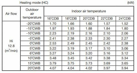

Rctworld schreef op donderdag 13 januari 2022 @ 10:56:
Ja klopt. Maar wat was je verbruik op bijvoorbeeld 20/21 december (was hier toen -2) of nog beter 8 februari 2021?
Moet je even kijken in de capaciteitstabellen in de technische handleiding (volgens mij wel de nominale vermogens), vanaf pagina 48: https://www.lumelco.pt/wp...ual_tecnico_srk-zsx-w.pdf Maar hoe kouder het buiten is, hoe minder vermogen hij af kan geven natuurlijk. Tabellen voor de 20/35 vind je daar ook. Maximale vermogens zie ik zo snel niet terug in een grafiek, maar die 6kW zal wel in een optimistisch scenario zijn.
Afbeeldingslocatie: https://tweakers.net/i/nB3Z4ZdTtdrzVOrOk3PUHP1gtcU=/full-fit-in/4920x3264/filters:max_bytes(3145728):no_upscale():strip_icc():fill(white):strip_exif()/f/image/OqEDirnoRJqj85XrLS6TwIfW.jpg?f=user_large
Als je safe wilt zitten pak je de 3,5 kW - gaat op papier net zover terug, dus zou niet uit moeten maken.

GermanPivo schreef op donderdag 13 januari 2022 @ 11:21:
Volgens de Oxxio app was verbruik op 20 december 3,26m3 en op 21 december 5,33m3. Februari kom ik denk ik niet meer bij, zat bij Welkom Energie die weinig met apps deed en nu überhaupt weinig meer doet :+
Die tabellen geven dan toch wel een aardig verschil van vermogen voor de 3,5 vs de 2,5 en 2,0.
[ Voor 4% gewijzigd door Rctworld op 13-01-2022 12:35 ]
  • GermanPivo
Rctworld schreef op donderdag 13 januari 2022 @ 12:34:
Nouja, dat is dan ook mooi waar we mee gerekend hebben.
Ja het is logisch dat er verschil zit in de afgegevens vermogens bij bepaalde temperaturen. Maar het gaat vooral om het minimale vermogen wat je zo laag mogelijk wilt en die is gelijk bij de drie modellen. En vergeet niet dat een airco z'n vermogen continu aanpast, dus het is niet zo dat je met een 3,5 ineens een warmere woonkamer krijgt dan met een 2,5 met hetzelfde setpoint en dezelfde temperatuur buiten. De 3,5 heeft alleen wat meer over als het kouder wordt en hoeft dan wat minder hard te werken (wat weer gunstig is).
Nogmaals, staar je niet blind op het maximale verwarmingsvermogen. Het minimale verwarmingsvermogen is belangrijker ;)
[ Voor 25% gewijzigd door GermanPivo op 13-01-2022 12:46 ]
