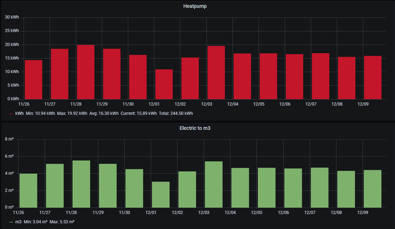

Zelf reken ik het uit a.d.h.v. gas vs electra prijs om naar m3 om te zien wat ik werkelijk bespaar. Ik ben ongeveer 30% goedkoper uit dan vorig jaar als ik kijk naar vergelijkbare temperaturen. Uiteindelijk gaat het natuurlijk om de kosten en niet hoeveel kWh er uit een m3 gas komt.
Afbeeldingslocatie: https://tweakers.net/i/eHgje8Cx5TVq3XiiS-tw_GBUdxE=/800x/filters:strip_exif()/f/image/zprw746ZjQTcJoWcZblsRVzw.png?f=fotoalbum_large

  • ASW1
  • Laatst online: 22:25
Team-RiNo schreef op donderdag 9 december 2021 @ 21:20:
Kosten vind ik niet het enige dat telt maar het is een leidraad.
Dat is ook niet een erg stabiele factor dit moment genoeg mensen die nu 2x zoveel voor gas betalen als hun buren die op een ander contract zitten en niemand die weet waar het heen gaat qua gemiddelde over de komende jaren.

  • Team-RiNo
  • Laatst online: 14-08 20:50
ASW1 schreef op donderdag 9 december 2021 @ 22:35:
Het zal per situatie verschillen maar ik zit voorlopig nog vast aan gas voor warm water, ik weet ook nog niet of ik een weekje -10 goed doorkom met mijn huidige setup dus voor mij gaat het voornamelijk om het besparen van kosten. Als ik zie dat het met gas goedkoper kan bij lagere temperaturen dan gaat de cv weer aan hier iig maar voor nu is de L/L goedkoper en geeft het mij meer comfort door 24/7 te draaien. Dit deed ik met gas niet vorig jaar en dan heb je ook nog de korting op belastingen die ik niet meegenomen heb in mijn -30% kosten berekening. Al met al is L/L voor mij nu de beste oplossing wat betreft kosten en daar gaat het voor mij ook om; zo min mogelijk betalen voor de verwarming van mijn huis.

Ongeveer een jaar na plaatsing lijk ik hier nu toch wat issues met mijn Daikin multisplit setup te hebben (Daikin 3MXM68N + FTXA42 + FTXA25 + FTXA25).
Belangrijkste probleem is dat deze steeds meer moeite lijkt te krijgen om het warm te krijgen in met name de woonkamer (160m3) waar de FTXA42 hangt terwijl dat vorig jaar wel prima ging. Ik krijg het daar momenteel zelfs met deze buitentemperaturen eigenlijk niet warmer dan 20,5 graden ondanks dat het ding continu ontzettend hard staat te blazen. Binnenunit heb ik voor de test dan op 25 of 26 graden gezet (met fan stand op auto) maar dat maakt allemaal niets uit, het wordt gewoon echt niet warmer.
Wat mij opvalt is dat met grote regelmaat de cmpfreq die ik via Home Assistant uitlees compleet terugvalt naar minimaal om vervolgens slechts heel langzaam weer op te lopen. En als hij dan eindelijk weer een beetje opgelopen is klapt hij in een klap weer helemaal onderuit waarna het feestje opnieuw begint. Logisch gevolg is dus dat de binnenunit ook een groot deel van de tijd nauwelijks warme lucht staat te blazen en het dan dus ook niet warm krijgt binnen.
Zie grafiek hieronder:
Afbeeldingslocatie: https://tweakers.net/i/tJLatbbs7bAix7HWO2nkm6LSxNo=/800x/filters:strip_exif()/f/image/ZnZtgPI82Kctd5ZETvrQBBmE.png?f=fotoalbum_large
Wat je hier dus ook goed ziet is dat het eigenlijk prima gaat zolang de unit niet zwaar belast wordt (om het 's nachts op temperatuur te houden) maar als je wat extra vermogen vraagt om het even van 19,5 naar 21 te verwarmen (of ook als ik bijvoorbeeld een extra binnenunit aan zet) gaat het vrijwel direct mis en zie ik het rare gedrag van de compressor frequentie.
Uiteraard kan ik de installateur hier mee benaderen maar eigenlijk wil ik dan wel zeker weten dat er ook echt iets mis is met de unit. Dus heeft iemand hier enig idee waardoor dit kan komen? Kan dit het gevolg zijn van lekkage waardoor er niet genoeg koelmiddel meer in het systeem zit?

ik222 schreef op zaterdag 11 december 2021 @ 10:03:
Heb je toevallig al stand Powerful geprobeerd om te kijken of daar hetzelfde regelgedrag gebeurt, of blijft ie dan wel gestaag oplopen?
Hoor je ook luid gesuis / geborrel als je de unit op koelen zet? Wacht wel een paar minuten als de unit eerst heeft verwarmd zodat de druk tussen de warmtewisselaars uitbalanceert, anders krijg je dat geluid sowieso sneller.
Een ander theorie die ik zelf heb is dat de warmtewisselaar buiten een oneven vorstpatroon krijgt tijdens het verwarmen indien een systeem te weinig koelmiddel heeft, maar dat moet ik hier nog bevestigen. M'n FTXF-C heeft op dit moment koelmiddel tekort (wordt volgende week opgelost!) en daar hoor ik duidelijk luid gesuis tijdens koelen wanneer ie opstart, gevolgd door een ritmisch zacht gepruttel zodra hij op deellast zit. Daarbij ook een oneven vorstpatroon toen ik vorige week de unit in powerful had staan op verwarmen.
  • ik222
VikeeVeekie schreef op zaterdag 11 december 2021 @ 10:50:
Een ander theorie die ik zelf heb is dat de warmtewisselaar buiten een oneven vorstpatroon krijgt tijdens het verwarmen. M'n FTXF-C heeft op dit moment koelmiddel tekort (wordt volgende week opgelost!) en daar hoor ik duidelijk luid gesuis tijdens koelen wanneer ie opstart, gevolgd door een ritmisch zacht gepruttel zodra hij op deellast zit. Daarbij ook een oneven vorstpatroon toen ik vorige week de unit in powerful had staan op verwarmen.
Powerful helpt niet, cmpfreq gaat daarvan niet omhoog. Borrelen heb ik eigenlijk nog nooit gehoord, even wat suizen bij de andere binnenunits als hij uit stond en dan opstart wel maar dat is altijd al zo geweest en is volgens mij ook normaal.
Net trouwens nog wat beter de logs bekeken, het lijkt dat als ik een tweede binnenunit erbij aanzet het stukken beter werkt. Totdat ik die tweede binnenunit dan uitzet, het uitzetten daarvan zorgt consequent tot het volledig wegvallen van de cmpfreq.
  • Marco Geleijns
  • Laatst online: 21-08 14:18
ik222 schreef op zaterdag 11 december 2021 @ 10:59:
Wat ik bij mij merk is als ik de tweede unit uitzet, dat de compressor-freq niet gelijk naar beneden gaat.
Dit zorgt voor een warmtepiek en dus weer voor een selfheating van de unit die nog wel aan staat.
  • Ersus
  • Registratie: Oktober 2020
  • Laatst online: 22:42
Ersus
Zuid-Limburg
Vermoedelijk te wenig Koudemiddel of het Expansieventiel dat niet goed werkt.
Is mijn eerste indruk.

  • Kingsolo
  • Registratie: Juni 2020
  • Laatst online: 00:07
Ik kan helaas niet mijn data uitlezen. Maar in mijn woonkamer met een single 3,5kw, krijg ik ook de indruk dat het meer moeite kost. Voorheen stond de deur naar bijkeuken en speelkamer ook open, maar die zijn inmiddels dicht, zodat de temperatuur wat makkelijker gehaald wordt.
Wellicht toch te maken met de 2 fimware updates afgelopen maanden?

  • PentaClover
  • Registratie: September 2018
  • Laatst online: 13:04
BastiaanN schreef op zaterdag 11 december 2021 @ 19:10:
Maakt bij jullie de binnenunit ook zoveel herrie als de buitenunit aan het ontdooien is? Beetje vergelijkbaar met het geluid van hele harde regen. Vooral de eerste twee minuten is het een bizar hard geluid :X Dit hoor je dan alleen zo hard bij de unit die aan staat. Ondertussen klinkt het ook een beetje als een flipperkast :P
Glashelder schreef op zaterdag 11 december 2021 @ 21:56:
Binnen hoor je wel af en toe wat ijs kraken :p
De binnen unit die aanstaat maakt geluid omdat de verdamper snel flink afkoeld, dat is het metaal dat je hoort vervormen, hier van de week gezien dat de binnen unit in no time naar 9oC afkoeld:
Afbeeldingslocatie: https://tweakers.net/i/qn8sIZeYb8nCRMQTb4c0eFPhrlQ=/full-fit-in/4000x4000/filters:no_upscale():fill(white):strip_exif()/f/image/tpnZoIsRTVNlFzPhRmO5u4Mc.png?f=user_large
