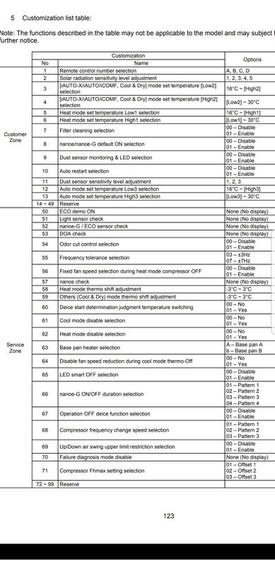

@Voske89 een panasonic?
Hier een tz35 maar die weigert ook niet lager te gaan dan 380 watt.
Heb al veel instellingen verandert maar vergeefs.
Zomers tijdens koelen gaat die rustig tot 90 watt.
[ Voor 14% gewijzigd door redbullwaning op 03-12-2021 21:04 ]

redbullwaning schreef op vrijdag 3 december 2021 @ 21:03:
Klopt een Panasonic etherea, bij jou hetzelfde probleem dus.
Nooit lager gekregen met bepaalde standen of dingen ?
Er wordt inde boeken we aangegeven tot 180w.
Hierop nemen toch mensen een beslissing
  • redbullwaning
  • Laatst online: 09:11
Voske89 schreef op vrijdag 3 december 2021 @ 21:05:
Heb in de service zone al alles geprobeerd.
Niks hielp
Daarom heb ik er ook voor gekozen.

Waar heb je dit vandaan? Meerdere bladzijdes?
Hoe moet ik dit lezen instellen?
  • redbullwaning
@Voske89 service manual.
Set knop 5 sec indrukken met sateprikker.

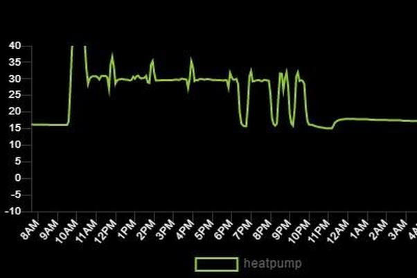

Voske89 schreef op vrijdag 3 december 2021 @ 16:22:
Op welk vermogen draaien jullie units op dit moment?
Hier ong 35m2 / 3,5kw / rond 370 watt
Onderstaand mijn grafieken van gisteren en vandaag. Hierbij wordt alleen de benedenverdieping verwarmd (38,1 m2 / 95 m3 exclusief de hal en bijkeuken) van een halfvrijstaand huis uit 1996, niet extra na geïsoleerd.
Gisteren zijn de twee defrosts te zien rond 2 uur en 8 uur. In de middag de warmtepomp iets hoger gezet, omdat je van thuiswerken achter een bureau niet echt warm wordt. Na 20 uur is de beamer aan gegaan die ook aardig wat warmte produceert, dus hoefde de warmtepomp iets minder te presteren.
Afgelopen nacht continu op 17°C gehad terwijl het buiten 4 tot 5°C was. De Daikin US 3,5 draait hierbij continu op 14 Hz (cmpfreq) met gemiddeld 266 W.
Afbeeldingslocatie: https://tweakers.net/i/Atf9wVum4zpVwrZx50pIB2VGxOg=/800x/filters:strip_exif()/f/image/sWnuPO4cU64cxtdJYWXcTCZX.png?f=fotoalbum_large
Afbeeldingslocatie: https://tweakers.net/i/Nbz0mFVOI-DWcxXyCMMs2txob6I=/800x/filters:strip_exif()/f/image/W5vyoYZ1cOkoDviFDNZiVW7R.png?f=fotoalbum_large

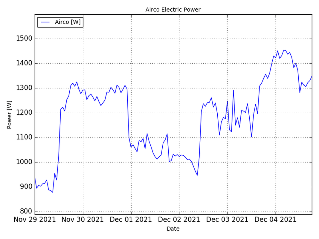

Een plaatje van de afgelopen 7 dagen:
Afbeeldingslocatie: https://tweakers.net/i/R34rb5uj3UDXAI2TNIZ6xhlQ73I=/800x/filters:strip_exif()/f/image/MFtGndhLAfs0SzoHUjR3SeWR.png?f=fotoalbum_large
Hier is het aantal defrosts wel zeker minder frequent geworden de afgelopen 2 dagen en het lijkt erop dat dit samenhangt met een lagere luchtvochtigheid (zoals verwacht).
Ook wel goed te zien dat de defrost beginnen vanaf een temperatuur lager dan 5 graden, daarboven heb ik het nog nooit waargenomen.

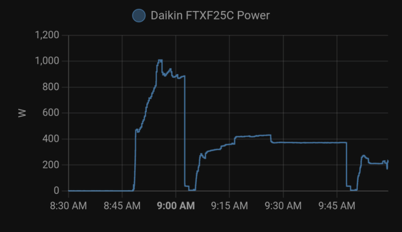

Afbeeldingslocatie: https://tweakers.net/i/144mccpiifEhaThvrxNUfzfBjJo=/800x/filters:strip_exif()/f/image/pVzneWb0JnghiBbdrda6sm8A.png?f=fotoalbum_large
Zien anderen ook een soortgelijk regelgedrag bij een Daikin tijdens opstarten? Als ik de kamer heb gelucht / aan het luchten ben gaat het niet super lekker, maar als de massa nog warm is en ik hem weer opstart gaat het meestal wel goed.
Vanochtend opgestart terwijl ik het raam zelfs open had, dus er kwam een constante kouval en nog stopte hij abrupt bij de hoogste piek. Kort na het pendelen toch maar het raam dichtgegooid want genoeg gelucht, om dan vervolgens nog een keer te pendelen. Meestal na twee keer blijft hij wel continue lopen maar duurt het een goede 2 uur tot de kamer op comfortabele temperatuur is, wat ik toch raar vind ook al is het maar een kamer van 12m2.

Voglende week vrijdag kan ik daar in elk geval een antwoord op geven of het vorstpatroon verandert. Bij installatie moest er eigenlijk al 40 gram bij omdat de leidingset 12m is (20g per meter voorbij 10m), maar door de geflopte perstest en stommiteit van m'n pa was er dus ook redelijk weggelekt.
[ Voor 5% gewijzigd door VikeeVeekie op 06-12-2021 21:25 ]
  • banaliteit
medal schreef op maandag 6 december 2021 @ 21:17:
Aan de hoge kant, zou hem gewoon een tijdje laten draaien en kijken of die dan zakt (24uur bv).
Hier dezelfde buitenunit minimum op verwarmen is 500/600 hoogste dat ik hier gezien heb is rond de 1500.
2000W per uur?

Ja, gemeten via een energy socket van Homewizard.

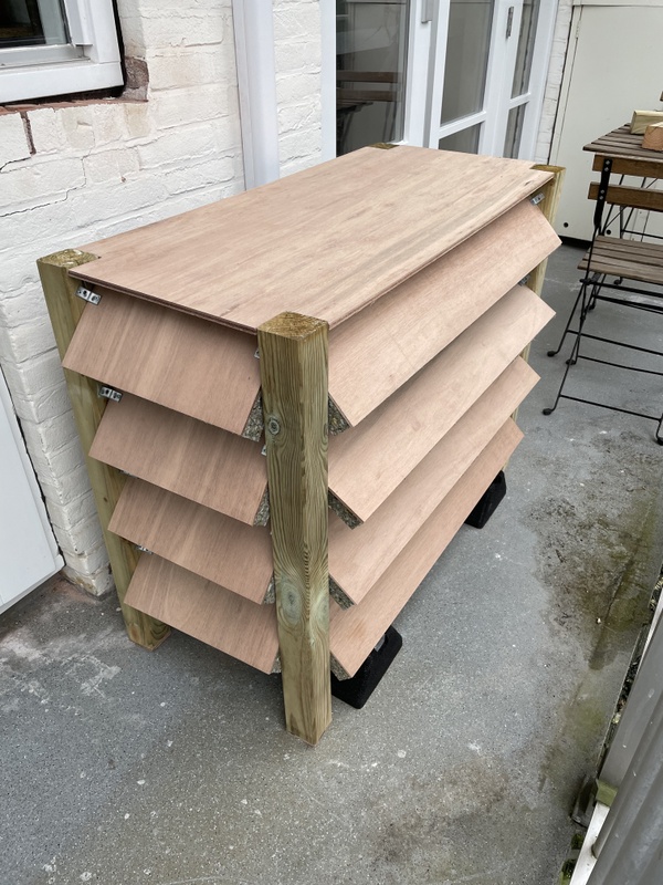

Kleine update over het verwarmen met de Toshiba Haori:
Het verwarmen gaat over het algemeen goed, de unit (3.5kW) krijgt ons appartement (55m2) met dit koude weer goed warm. Het was even rommelen met de instellingen maar nu hebben we een fijne instelling gevonden: overdag op 21 graden op auto, en 's nachts op 19 graden fluister. Dit zorgt voor een fijne constante temperatuur. Vooral die automatische stand lijkt goed te werken.
Dan het geluid, dit valt toch een beetje tegen. De binnenunit is meestal prima stil alleen ontstaat er een fluittoon na een paar uur. Dit is vrij irritant dus dan zetten we de unit uit en daarna meteen weer aan en dan is de fluittoon weer weg om vervolgens na een paar uur weer terug te komen. Weet iemand waar dit aan zou kunnen liggen? Het lijkt alleen te gebeuren bij een koude buitentemperatuur (onder de 8 graden ongeveer).
De buitenunit maakt vooral bij het opstarten (als de unit eventjes uit heeft gestaan) veel lawaai. Maar na een tijdje wordt de unit weer stiller wat resulteert in een constante, zachte bromtoon. Op zich stil genoeg en ik denk dat de buren hier geen last van hebben. Ik heb nog een kastje gemaakt met wat isolatiemateriaal die ik er overheen zet om het geluid iets te dempen:
Afbeeldingslocatie: https://tweakers.net/i/RrkA_T_y4mVttRXE7Q_1_nRyHIU=/x800/filters:strip_icc():strip_exif()/f/image/0349YMY1Ez2Dm25GtV9esNiZ.jpg?f=fotoalbum_large
Overigens nog geen defrosts gehad! Niet gemerkt in ieder geval.
[ Voor 3% gewijzigd door CyrielCC op 07-12-2021 11:28 ]

@CyrielCC mooie kast heb je gemaakt. Zoiets zou ik ook willen maken. Wat voor foam heb je gebruikt? Ik dacht aan Merfopol.
Heb je ook meting met en zonder behuizing aan het geluid gedaan, dat kan met een app op je telefoon.

serieus? Ik vind het persoonlijk geen gezicht (sorry) en zou er ook niet blij mee zijn als mijn overburen dit voor hun woning zouden zetten.

Dank! Ik heb simpel isolatiespul van de GAMMA gebruikt, van Polyurethaan. Merfopol is denk ik beter materiaal hiervoor ja, hier maken ze ook hun eigen airco kasten van volgens mij? Ik zocht vooral een goedkope oplossing :)
Ik heb geen geluidsmetingen gedaan. Op gehoor scheelt het ietsjes. Je hoort de unit duidelijk nog wel maar de bromtoon is ietsjes gedempt.

Je kan de zijkanten nog dicht maken en een plaat tegen de voorkant van de unit doen zodat lucht van voor niet naar achteren kan. Dit scheelt waarschijnlijk geluid en efficiëntie.

Team-RiNo schreef op dinsdag 7 december 2021 @ 13:24:
Wat bedoel je precies met een plaat tegen de voorkant? Ik heb de zijkant die je niet ziet op de foto dicht gemaakt, en voor de andere zijkant dus finnen gebruikt, zoals te zien op de foto. Dit omdat die zijkant open is en dus lucht nodig heeft.
  • MarkV6
  • Laatst online: 03-02 13:41
Je zou inderdaad een plaat tegen de zij en voorkant kunnen maken maar dat gaat wel ten koste van het design.
RZAG71NY1 FBA71A /SRK ZS-S 2.5kW / Varme vt180 / S197 4.0L /Born 170kW / VanMoof S3
  • EPICOSAURUS
  • Laatst online: 02-06 17:29
CyrielCC schreef op dinsdag 7 december 2021 @ 13:39:
Zoals je het nu doet is het maximale wat je eruit kan halen. Iedereen die je aanbeveelt hem verder dicht te bouwen moet je niet naar luisteren. Zo'n unit is gemaakt met de gedachte vrij lucht aan te zuigen en af te blazen, heeft al belemmering genoeg zo. Hoe verder je hem dicht bouwt hoe minder lucht, hogere temperaturen, hogere werkdrukken, hogere geluidsniveaus en verminderde levensduur.
  • Team-RiNo
  • Laatst online: 06-06 22:41
In dit filmpje kan je goed zien hoe ze het doen bij een professionele kast: YouTube: Climeleon Tutorial EN
Daarmee voorkom de de recirculatie van de lucht welke wat mij betreft beter is voor je efficiency dan de zijkant open, er kan meer dan genoeg lucht door de achterkant naar binnenkomen zolang je maar open ruimte hebt aan de zijkant van je kast. Zo hoog is die airflow nu ook weer niet.

Team-RiNo schreef op dinsdag 7 december 2021 @ 14:13:
Oke, ik snap wat je bedoelt. Ik wil waarschijnlijk nog een nieuwe box maken die wat beter geoptimaliseerd is, dan zal ik dit meenemen. Die professionele kasten zijn getest door de consumentenbond en lijken de efficiëntie van de unit niet te beïnvloeden. Dus dat zou goed moeten gaan. Natuurlijk altijd goed om zelf het stroomverbruik te vergelijken met en zonder kast.
EPICOSAURUS schreef op dinsdag 7 december 2021 @ 13:51:
Maar hier zit natuurlijk ook wat in. Dus goed meten of de unit niet veel harder moet werken.

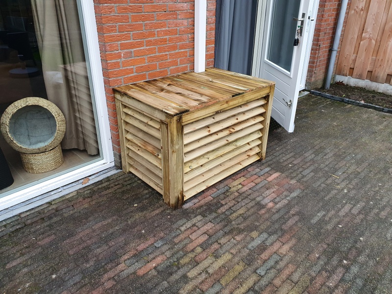

  • Only
Ik heb er hier ook een behuizing omheen gemaakt, vooral om het een beetje uit het zicht te halen, wil er misschien ook nog wel wat geluidsisolatie in stoppen..
Afbeeldingslocatie: https://tweakers.net/i/hznLI4YIBw0DPW3dMLZriwYGs8o=/800x/filters:strip_icc():strip_exif()/f/image/ti7I8kZQjy4Swhw64K4t7OFa.jpg?f=fotoalbum_large
Moet hem alleen volgend jaar nog ff in de beits zetten en dan plantje erop :)
