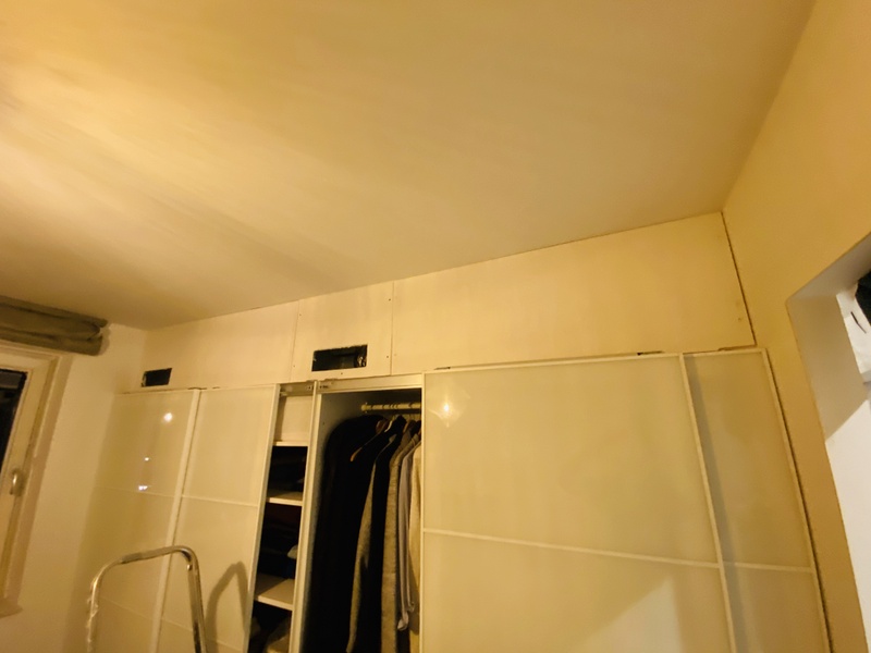

Misschien is dit een onderwerp welke al is voorbij gekomen (heb heel lang mee gelezen in het “verwarmen met L/L warmtepomp” topic, daar niet gezien) maar heeft iemand een goede oplossing voor het verbergen van de binnenunit (WAF). Ik kom niet verder dan wat Pinterest plaatjes, geen concrete oplossingen:
https://i.pinimg.com/orig...51c99007d2ff14dee2cac.jpg

StevenPH schreef op woensdag 27 januari 2021 @ 12:15:
Daar zijn kanaalunits voor uitgevonden. Heb ik een paar pagina's terug nog over gepost, inclusief links naar voorbeeldinstallaties in het eerdere verwarmen-topic.
HAF was prima hier toen 15 radiatoren het pand verlieten en er slechts 5 kleine bakjes boven aan de muur uit het zicht overbleven. Tis ook even wennen vaak, uiteindelijk vallen ze vaak niet meer op

StevenPH schreef op woensdag 27 januari 2021 @ 14:34:
Bedankt voor de tip.
Is er iemand anders die met succes een ombouw van een binnenunit heeft weten te realiseren? Of een integratie met een vaste kast ofzo?
Hier toch nog even 2 foto's van een geintegreerde installatie boven een vaste kledingkast, maar kijk vooral ook even verder hoor ;).
Afbeeldingslocatie: https://tweakers.net/i/n2B2S1Tq9ZabMNMZ2qS33GfJrZY=/800x/filters:strip_icc():strip_exif()/f/image/z7xP5FM7CgqWxGvYV8x5HTcY.jpg?f=fotoalbum_large
Afbeeldingslocatie: https://tweakers.net/i/dL-Pe2U0uuje2bQMLGpmg-m7Gso=/800x/filters:strip_icc():strip_exif()/f/image/8XGrtecEQADQVVjeqpkyrptx.jpg?f=fotoalbum_large
All-electric.

@flippy
En uiteraard ook andere
Ik heb even een foto erbij gevoegd dat maakt me vraag misschien duidelijker.
@flippy
Gaf aan dat een zo klein mogelijk toestel te nemen, alleen volgens de boeken is dus de min. Verwarmingswaarde tussen de 3 kleinste modellen hetzelfde
Afbeeldingslocatie: https://tweakers.net/i/Y7MSgMJY_-t-5KkXsUXJ2IpYIXk=/800x/filters:strip_exif()/f/image/NmiOKkr3OieXVJKJApeNInXj.png?f=fotoalbum_large
