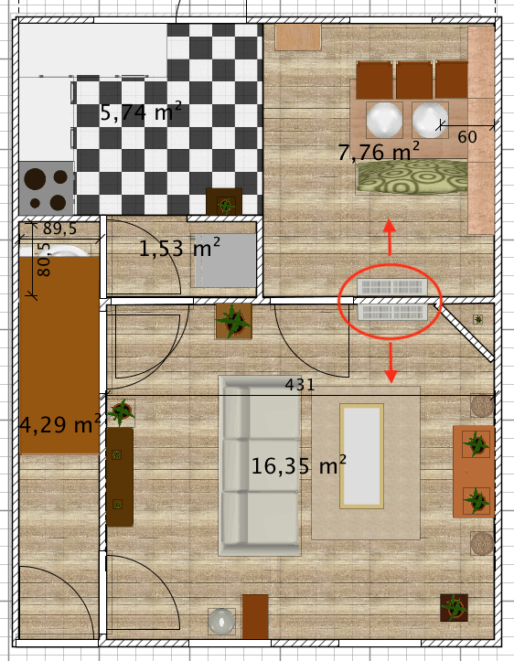

Beste mensen,
Graag zou ik jullie om een advies willen vragen:
We willen op termijn (er moet voor gespaard worden 🤓 ) het huis verwarmen d.m.v. een aantal lucht/lucht WPs maar we zitten er mee dat we niet precies weten of we 2 of 3 units nodig zullen hebben.
De begane grond is namelijk verdeeld in een voorkamer en achterkamer / keuken met daartussen een bakstenen muur met daarin twee deuren (zie ook het plattegrondje). Nu dacht ik eerst dat één wat grotere unit boven die tussendeur er wel voor kan zorgen dat de hele begane grond verwarmt kan worden. Met de deur open uiteraard 😉. Echter kwam mijn schoonvader ermee dat we beter twee units konden ophangen, om zo de temperatuur beter te kunnen regelen (de achterkamer ligt op de zuidwestkant en dus komt daar best wat zon binnen). Het zijn alleen wel twee betrekkelijk kleine ruimtes, dus vraag ik me af of dat dan niet een pendelfestijn zou worden...
Boven hebben we één unit van ± 3,5 kW in gedachten om de hele ruimte te verwarmen; hij zou dan m.n. gericht zijn op de werkkamer van mijn vrouw. Ik heb er nu als test een 2 kW ventilatorkachel hangen en die krijgt het geheel met wat tijd een paar graden omhoog, ook in de achterste kamer (daar zit momenteel ook geen deur in). Het is niet het doel om de bovenste verdieping persé op 20 graden te krijgen; 16-18 is ook goed.
Maar zou dit werken? Alvast bedankt voor het meedenken!

bvanwijk schreef op zondag 24 januari 2021 @ 17:43:
Zeker op het onderste plaatje, staat de deur van de linker-onder kamer open, dus heb je bijna geen luchtstroom naar 'rechts', laat staan naar 'achter'.
Volgens mij gaat geen installateur je garanties geven dat het goed werkt.
Heb je daarnaast nagedacht over leidingen ?
Je plaatst nu de binnenunit's midden in je huis, dus zul je met de leidingen ergens heen moeten.
Zelf heb ik ook bewust de binnenunits op buitenmuren geplaatst, zodat je achter de unit boort, en dus binnen geen leidingen ziet.
Afbeeldingslocatie: https://tweakers.net/i/FH12cV8lZD0KYUj5KzyA332Cz-Y=/full-fit-in/4000x4000/filters:no_upscale():fill(white):strip_exif()/f/image/qmLsD3Cn7ggeYs8krfxfup6p.png?f=user_small
Ik zou voor zo kleine ruimtes maar 1 unit beneden hangen en de deuren gewoon open laten. Ik zou ook de unit in de achterkamer/keuken hangen, omdat daar de meeste zon naar binnen komt, dus waarschijnlijk wil je daar ook het meeste koelen in de zomer. 8) Hoewel voor verwarmen je het aan de voorkamer zou hangen, omdat je het daar het warmste zou willen hebben. In ieder geval bij 1 unit aan een van de buitenmuren hangen op de positie van de middendeur, zodat de luchtstroom daar makkelijker doorheen kan. Om de luchtstroom niet meteen bij de bank te hebben, lijkt het in de keuken het beste. Daar is nu plek, net naast de badkamer op de buitenmuur boven de kast?

ZuinigeRijder schreef op maandag 25 januari 2021 @ 08:54:[...]
Ik zou de unit ook tussen de keukendeur en het raam aan de buitengevel kunnen hangen, ja. Scheelt wel een hoop qua leidingen.
ZeRoC00L schreef op maandag 25 januari 2021 @ 08:17:
Boven hebben we aan de achterkant helaas een compleet schuine kap, dus daar kan ik 'm niet plaatsen. Wel hebben we allemaal houten vloeren / plafonds dus de leidingen zouden daar doorheen / over de vliering kunnen lopen. Dat scheelt voor de unit boven in elk geval qua zicht.
En qua luchtstroom lijkt het goed te gaan, als ik zie wat we bereiken met de ventilatorkachel die er nu hangt. Zo'n badkamer-ding voor aan de muur, dat hard blaast en constant 1800 Watt trekt.

Hmm, zo'n kanaalunit is inderdaad nog een optie die we ook even hebben gehad. Het is de koelkast die daar staat, en er zit een verlaagd plafond in. Zo'n kanaalunit zou dus in dat verlaagde plafond helemaal weggewerkt kunnen worden.
Uitblazen via muurroosters rondom met de lucht intake van achter de koelkast...?
Qua prijs denk ik niet dat het duurder is dan 2 binnenunits. Als ik nou ook nog de bovenverdieping erop zou kunnen aansluiten... :Y
[ Voor 17% gewijzigd door bvanwijk op 25-01-2021 12:47 ]

bvanwijk schreef op maandag 25 januari 2021 @ 12:45:
Dan kan je hem daarin wel kwijt inderdaad. Makkelijkste is dan denk ik, gezien de kleine ruimte om er een heel nieuw verlaagd plafond in te zetten. Je hebt zo'n 25cm nodig qua hoogte.
Juist. Alleen de luchtintake zou ik in beide ruimtes maken, bijv. achter die planten een muurrooster op knie/heuphoogte. Als je m alleen achter de koelkast doet gaat ie lucht uit je zitkamer richting eetkamer/keuken trekken (dus tocht tegen de klok in door je huis) en krijg je ook temperatuurverschil (het belang van de retour wordt vaak nogal onderschat bij kanaalinstallaties).
Ik zou dan aan de kant van je zitkamer een kleine koof maken langs de muur (die grijze doos op mn plaatje), met daarin aan beide kanten een 2e rooster/uitblaas en meteen daarin ook de koelleidingen en condensafvoer naar buiten.
Als je het zoals hierboven beschreven zou doen kan je denk ik wel beide sets koelleidingen door die koof trekken en dan bij de "beneden" kanaalunit omhoog naar de hal, dan zit je al aardig "raak" als ik zo je tekening zie. Heb je hier ook nog een vliering oid boven? Dan zou je boven ook een kanaalmodel kunnen overwegen... dat zal ook een stuk beter werken dan 1 unit in de hal. Of je plaatst m boven de trap, daar zijn op zich wel mogelijkheden voor.

  • bvanwijk
  • Laatst online: 16-11 17:23
RonJ schreef op maandag 25 januari 2021 @ 12:57:
Kunnen die roosters niet op enkel/plinthoogte? Lijkt me anders zo hoog op de muur. Of krijg je anders teveel een luchtstroom langs je voeten? Er zit sowieso een aardige kier onder de deuren.
Als je dit echt serieus overweegt wil ik nog wel even een onderdelenlijstje / kostenschatting voor je maken. Weet wel dat niet alle installateurs hier ook ervaring mee hebben en/of dit volledig (incl slangen, roosters, etc) willen installeren.
We hebben een vliering inderdaad. Dus daar kan e.e.a. wel worden weggewerkt. En dan met een paar buizen en plafondroosters naar de diverse kamers.
Kunnen twee kanaalunits op één multisplit buitenunit? Ik zit bij Climasense te kijken en daar zie ik ze alleen als single-split combo’s aangeboden...

  • RonJ
Als ik persoonlijk de kans had het van scratch in een nieuwbouwwoning te doen zou ik voor een L/L icm WTW gaan, of anders de hybride set-up gaan zoals hier gesuggereerd. E.g. hybride betekend dan beneden een aparte L/W met vloerverwarming en evt. de SWW-boiler.
Boven of overal, afhankelijk van je keuze en warmtevraag plaats je dan een of 2 kanaalairco(s) geïntegreerd met de WTW-ventilatie. Daikin en Mitsubishi (en vast meer) hebben WTW-ventilatieunits die gekoppeld kunnen worden met je airco, zodat je altijd werkende ventilatie hebt in één enkel systeem/luchttraject, ook als je niet koelt of verwarmt.
Ik zou zelf een volledig L/L-, kanaal- met multizone/airzone systeem doen icm een losse WP-boiler. Die extra L/W warmtepomp maakt het gelijk véél duurder en door de geringe warmtevraag heb je toch al een nauwelijks warmer aanvoelende vloer, zeker met eiken.
bvanwijk schreef op maandag 25 januari 2021 @ 16:43:
Ik zou niet lager gaan dan een cm of 15, anders krijg je idd een wat sterkere stroom over je vloer, maar t is vooral omdat je dan heel veel stof vanaf de vloer aanzuigt. Nou zijn er gewoon aanzuigroosters met makkelijk uitneembare filters, maar dat wil je ook niet wekelijks moeten doen.
Dat is dan eigenlijk ideaal daarvoor. Je kan dan evt daar wel centraal de retour aanzuigen in de gang als je wat ruimte onder de deuren hebt. De koelleiding zou je dan nog steeds via de route van de beneden-unit naar boven kunnen brengen, dan moet je m maar een klein stuk inhakken of wegwerken over de muur van de gang.
Ja, dat kan zeker wel, m'n pa heeft bijv. 2x kanaal en 1 stylish wandmodel op 1 daikin buitenunit. Het is alleen niet veel goedkoper dan 2x single split...

Het gaat echt om de woonkamer.
Ik heb een inhoud van 83m3 (woonkamer) en een warmte verlies van 1000w bij buitentemperaturen van rond de 0 graden.
Wat zou jij dan adviseren? Want de meeste verkopers komen op een 3.5kw uit. Is dit redelijk?

flippy schreef op dinsdag 26 januari 2021 @ 21:38:
tenzij je huis uit het jaar kruik komt met AD isolatie moet je gewoon geen 4.2 in de woonkamer hebben.
ik heb redelijk wat winkels gedaan vroeger en dan is meerdere kleine units verdelen over de ruimte vele malen beter dan 1 grote puist ophangen in het midden. dan is ook makkelijker af te regelen omdat beide wandunits allemaal hun eigen plan trekken. dus een egalere temperatuur voor zowel koelen als verwarmen.
in woningen zou ik eigenlijk altijd voor de kleinste units gaan die je maar kan krijgen met een grote buitenunit die zo laag mogelijk kan. daarom heb ik ook zelf voor de panasonic gekozen voor zowel de vloerverwamring als de split omdat die namelij zo laag kan toen ik op zoek was voor mijn eigen huis en dat is wat ik kon krijgen.
de kleiner je kan de comfortabeler het is. of je moet grotere units hebben die je in het installatiemenu of via de dips in de buitenunit hardhandig lager kan zetten om de afgifte te beperken. men heeft VEEL minder warmte nodig dan men denkt of de installateur je aansmeert. ik heb installaties gezien van 10kW in een simpel rijtjeshuis die niet lager kon dan 4kW. en raar staan te kijken dat die meer pendelt als een politicus voor de verkiezingen als alleen de woonkamer aanstaat....
de meeste aircos die je kankopen zijn voor een klimaat gemaakt die veel extremer is dan wij hier hebben. dus die aso units die je ziet of door sommige installateurs worden aagesmeerd zijn nodig in het midden oosten, niet maaskantje.
Ik vermoedde het al maar we zijn het dus voor het grootste gedeelte gewoon eens met elkaar :).
Sommigen hebben wel degelijk een 4,2 of 5 nodig in de woonkamer omdat die bijv. gewoon groot is :+. Of je moet zoals veel van ons 24/7 draaien, dan maakt het allemaal weer wat minder uit..
En ik ben benieuwd welke multi’s jij kent die daadwerkelijk zo ver terug moduleren. Wat Voske89 ook vraagt.
  • flippy
flippy
Alle rechten voorbehouden.
Voske89 schreef op dinsdag 26 januari 2021 @ 21:54:
Ik heb een inhoud van 83m3 en een warmte verlies van 1000w bij buitentemperaturen van rond de 0 graden.
3,5 is gewoon veel te veel tenzij je binnenkomt en de toko in 5 min warm wilt hebben. als je deze gewoon instelt op timers zodat je de unit een uurtje geeft om je interieur op te warmen voor je thuiskomt is een 2.5 wel meer dan genoeg. ik zou eerder 2 stuks van 2kW pakken dan 1 van 4kW als je woonkamer dit volme heeft.
beter is natuurlijk gewoon de toko op 19 zetten als je weggaat en 21 als je weer terugkomt of vlak ervoor via de app of timer. of nog beter: gewoon de toko op 1 temperatuur laten zodat hij allen maar hij bij te pompen wat je huis verliest.
met name als je 2 kleintjes ophangt (dus een duo split) kan je behoorlijk comfortabel de woonkamer snel warm hebben en kan hij vaak wel laag genoeg. al moet je natuurlijk een unit opsnorren die laag genoeg kan. momenteel is de panasonics volgens mij nog steeds heer en meester in de lage vermogens.
je focust ook wel op de 0 graden. dat is het bijna noot meer dankzij de PC hoofdstraat. je moet kijken naar het gemiddelde. dan zit je ergens rond de 12~15 graden tegenwoordig volgens mij. graag correctie als iemand dit weet.
en dan heb je echt geen 1000W nodig voor je woonkamer. dan zit je waarschijnlijk al onder de 500W en dan is er geen enkele unit die laag genoeg kan. dus moet je eentje hebben die zo dichtbij kan komen en netjes pendelt. pendelen ga je niet voorkomen, waar de unit wel iets aan kan doen is hoe netjes hij pendelt. en daar vallen vrijwel alle goedkope en met name de monos keihard door de mand. deze klappen gewoon hard uit, zetten de fan op standje 1 en de vaan gaat omhoog tot de temperatuur weer gezakt is, maar door de veranderde lluchtstroom en de nog erg hete condensor meet hij ineens nog hetere lucht en krijg je leuk gedrag want als ie wandunit is afgekoeld ziet ie ineens koude lucht en trapt de boel weer op mach 1 aan en krijg je weer een lading gloeiend hete lucht eruit. en die cyclus herhaalt zich steeds.
dus een unit met veel sensoren en goede programmering is gewoon waar het geld zit als je zoiets koopt. goedkoop is daarmee echt duurkoop. immers gaat de WAF wel naar het vriespunt als dat ding begint te emmeren als het 15 graden is buiten.
Glashelder schreef op dinsdag 26 januari 2021 @ 21:55:
ik ken momenteel alleen de panasonic units die zo laag kunnen. al zoals ik al eerder zei: meerdere kleine binnenunits is beter dan 1 grote.

@flippy welke apparatuur heb jij hangen dan?
Ik heb nu de panasonic TZ serie hangen, en op papier gaat die naar de 200W als ondergrens. In de praktijk alleen gezien toen het buiten rond de 0 graden was, warmer dan 5 graden lijkt de ondergrens 360W te zijn inclusief veel pendelen (op zolder).
De 3,5kW unit beneden in de woonkamer trekt 't net als 't buiten <0 graden is. 55m2 jaren 50 woning met na-isolatie. En de geluidsproductie valt me ook vies tegen gedurende de dag bij een opgenomen vermogen van 400/500W. Zet ik 'm op een lager pitje (bijv stand 2 van 5) dan blijft hij niet constant draaien maar fluctueert.

[b]Glashelder in "Lucht/lucht warmtepomp om mee te verwarmen en te koelen"
Mee eens, is zeker niet altijd beter. Met koelen boeit het vaak niks. Met verwarmen is vind ik het gependel van een grotere unit (een multi is nou eenmaal vaak te groot voor je woonkamer) oncomfortabel.
Even voor je gecorrigeerd. :*)
Immers ik durf te wedden dat het gros het niet merkt als je de zaak goed afstelt. Ikzelf met mijn Mitsubishi zoals ik zo vaak aangegeven heb, merk er niets van. Zeker omdat bij ME de luchtstroom niet stokt.
Ik denk eerder dat het andersom is en als je tochtgaten hebt, of grote raampartijen of geblaas op mensen dat het vervelend is en andersom je er niks van merkt. Nu zullen veel huizen dat wellicht hebben, maar ik denk dat het vaal ook aandacht verdient om te kijken waarom het wegvallen van een luchtstroom niet comfortabel is. Igv van gebruiker 'mr_evil08' was er een logische oorzaak ivm een groot raam dat een koudeval gaf, maar het is zeker niet zo dat het altijd zo is.
Mijn eigen niet-modulerende oude backup gasbrander is bijvoorbeeld zeer lawaaiig maar niet oncomfortabel ondanks dat het dus enkel vol aan en geheel uit kan. Een gewone wandairco die veel zachter blaast en veel subtieler is, is dus echt niet meer oncomfortabel.
Ik denk dat de discussie dus beter kan zijn 'het is minder comfortabel igv situatie X, Y of Z' zodat mensen zelf kunnen inschatten of die situatie in hun woning van toepassing is.
