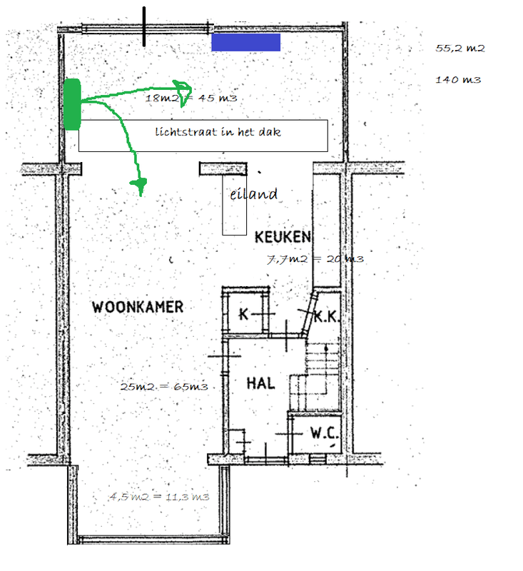

Beste forumleden,
Met veel interesse heb ik dit forum doorgelezen (zeker kijkend naar het verwarmen met een airco). Met regelmaat zie ik de Mitsubishi Heavy SRK ZS-W single units voorbij komen en zelf heb ik de Heavy SRK 2.5 ZS-W op de 1e verdieping hangen die de 1e verdieping (3 kamers) kan koelen en verwarmen waar ik erg tevreden over ben. Nu wil ik graag de woonkamer gaan verwarmen (en koelen) met een airco (niet de hal, kasten (K) en wc. Verschillende bedrijven raden mij een 5.0 kw variant aan van dit type airco, maar ik lees ook met regelmaat dat er in woonkamers gebruik wordt gemaakt van een 2.5 of 3.5 kw unit. Vandaar dat ik jullie ervaringen en ideeën hierover met belangstelling tegemoet zie.
Het betreft een woonkamer en open keuken met twee aanbouwen (voorzijde en achterzijde woonkamer). De aanbouwen hebben beiden een plat dak en aan de achterzijde een lichtstraat. Overal is goede isolatie aangebracht en HR++ glas. Goed om te weten is dat alleen de aanbouw aan de voorzijde (4.5m2) niet is ingebouwd en dus vrij staat aan de buitenlucht aan alle buiten zijden. De aanbouw achter en de gehele woonkamer zelf is ingebouwd, dat wil zeggen sluit aan bij de bebouwing van de buren. Ook beide buren hebben aan de achterzijde een volledige aanbouw.
Wat zouden jullie adviseren qua kw voor deze ruimte en wat zou de meest geschikte locatie zijn voor het plaatsen van de binnenunit (zie ook de bijgevoegde plattegrond). Zelf heb ik deze nu in het blauw getekend waarvan ik denk dat dit de meest geschikte plaats is. Ook gezien aan de andere zijde van de muur de buitenunit direct achter de binnenunit geplaatst kan worden.
Goed om te weten is dat er bij het getekende eiland een draagmuur van 1 meter breed staat (zie horizontale dikke lijnen). De unit (blauw getekend) kan wel nog naar rechts verschoven worden, maar niet naar links i.v.m. openslaande deuren die daar gepositioneerd zijn. De unit kan daar niet boven hangen.
Groet, Frank Afbeeldingslocatie: https://tweakers.net/i/MORoZowuxf6OUpz6lQvJ2n9ZT9g=/x800/filters:strip_exif()/f/image/uqm5JgPRzJAh8d2kMPsrLOOy.png?f=fotoalbum_large

  • Wilke
  • Laatst online: 22:42
@Frank.v , de totale ruimte is wel redelijk groot, ook nog flinke delen met plat dak, dus 5 kW is denk ik geen heel vreemd advies.
Maar, wat is het bouwjaar, en wat is goede isolatie? Een lichtstraat is vaak wel een behoorlijk warmtelek ook.
Verder vraag ik me af of je met willekeurig welke unit zo de hele kamer warm blaast. Je hebt er bijna 2 nodig, of er zou er een aan de linkermuur met de buren (woonkamer) moeten kunnen, dan zal het nog wel lukken, want je krijgt dan via de keuken naar de uitbouw een goed circulerende luchtstroom.

  • Frank.v
  • Laatst online: 11-01-2025
Dank voor de tips! Helaas is het op die linkerzijde niet mogelijk om de unit te plaatsen gezien daar een hout kachel staat. Deze gaat sporadisch nog wel aan en dan wordt het erg heet bovenin. Ik weet niet of de binnenunit die hitte goed aankan, kan verdragen + dan zijn er lange leidingen nodig wat dan (denk ik) mee gaat spelen op de werking.
Het huis is uit 1956. Geheel nageïsoleerd (vloer/spouw en bij de aanbouwen pir platen met een rd waarde van 5.0 in het plafond.

  • Wilke
Frank.v schreef op zondag 5 september 2021 @ 20:20:
Door het plafond van de uitbouw achter, links, unit daar ergens op het dak of tegen de gevel erboven, dan moet de afstand toch acceptabel zijn en het beeld ook. Echter punt over de kachel snap ik.
Nu ja, het probleem wat ik dan verwacht is dat die uitbouw voor, altijd kil aan gaat voelen vergeleken bij de rest. Nu ben ik verre van een airco-specialist, maar ik zou zeker wel even expliciet vragen wat een installateur daar van denkt.

  • Frank.v
Wilke schreef op zondag 5 september 2021 @ 21:35:
Een andere optie is eventueel het toepassen van een vloerunit 5kw. Deze kan dan in de achteraanbouw aan de linkerzijde staan of in de vooraanbouw aan de linkerzijde. In het groen heb ik een optie gegeven voor de achteraanbouw. Of heeft een vloerunit minder 'kracht' om de boel te kunnen verwarmen? De buitenunit kan zowel aan de voorzijde als aan de achterzijde van het huis in de tuin staan. Op het platte dak is geen optie i.v.m. geluidsproductie van de buitenunit die dan dichtbij het slaapkamerraam van de buren komt te staan. Indien de unit in de tuin staat dan staat deze beschut achter muren voor de buren. Bij deze optie zou er eventueel met echt koude winters bij verwarmt kunnen worden met cv en/of convector kachels. Maar dit wil ik natuurlijk zo lang mogelijk uitstellen of geheel voorkomen als het niet nodig is. :) Afbeeldingslocatie: https://tweakers.net/i/CBiAsy-LObc_eJMOinTHdsvBcaU=/x800/filters:strip_exif()/f/image/sx4F56TWtDuWXc3oO3jBTMqe.png?f=fotoalbum_large
  • Slonzo
Slonzo
Taarsidath-an Halsaam
Frank.v schreef op maandag 6 september 2021 @ 14:08:
Vloer- of muurunit maakt niks uit, vermogen is vermogen.
Maar zoals eerder gezegd: als je op deze oppervlakte 1 enkele unit helemaal voor- of achteraan zet, zal 1 kant v/d kamer altijd een stuk killer aanvoelen dan de andere. Zeker als die unit recht tegen een (steun)muur staat te blazen en amper lucht kan circuleren. Aangezien je aangeeft geen andere mogelijkheden te hebben dan voor- en achteraan, ben je al bijna 'verplicht' om 2 binnenunits te nemen wil je een beetje comfort...
  • HarmoniousVibe
  • Laatst online: 05-11 11:43
Slonzo schreef op maandag 6 september 2021 @ 14:35:
Ik vermoed wel dat een vloerunit meer geluid (moet) maken om dezelfde hoeveelheid horizontale luchtverplaatsing te genereren, dan wel zal minder effectief zijn in het verspreiden van de koele lucht. Volgens mij blaast zo'n ding de lucht vrij recht omhoog (anders is het niet comfortabel als je erbij in de buurt zit of staat), dus dan zal het temperatuurverschil groter zijn dan met een wandmodel (die gewoon horizontaal lang het plafond kan uitblazen) verwacht ik.
Ik ben het verder wel met jou en Wilke eens dat een plaatsing in het midden beter was geweest, maar ik denk ook dat een woonkamer van 55m2 nu ook weer niet dusdanig groot is dat je in een fatsoenlijk geïsoleerde ruimte een significant temperatuurverschil gaat merken. Als je hem op de blauwgekleurde locatie hangt dan kan hij immers gewoon richting de andere kant van de kamer blazen. Ja, voor optimale luchtstroom zul je de ventilatorstand idd iets hoger moeten zetten (dus iets meer lawaai), maar ik zou niet zeggen dat je niet ontkomt aan 2 units.

  • Slonzo
Slonzo
HarmoniousVibe schreef op maandag 6 september 2021 @ 15:41:
Ik heb hier 3 vloerunits, het valt allemaal best mee hoor. Een muurunit is ook niet comfortabel als je in de buurt bent tijdens koelen, ik weet niet of dat veel verschil maakt :) Zelfs bij recht vooruit blazen zakt de koudere lucht alsnog neer.

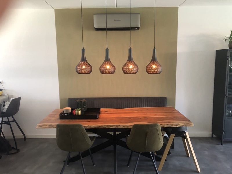

  • Vorkie
Verwijderd schreef op woensdag 8 september 2021 @ 01:28:
Mijn vrouw wil het niet, want lelijk aan de muur. En ik twijfel ook, want geluid en luchtstroom.
Zou mooi zijn als je ze ergens in de praktijk kunt zien.
Misschien gewoon aanbellen bij iemand waar je de buitenunit ziet staan van je merk wat je wilt aanschaffen? Nadeel is dat je alsnog die unit binnen aan de muur hebt,
https://www.aircoshop.nl/airconditioning/kanaal-aircos/
Het is allemaal integraal weg te werken als je maar de kosten wil maken, bedenk maar hoe het vaak bij hotels eruit ziet, het verlaagde plafond bij de deur :) in huis kan je dat dan met de overloop doen en op de begane grond met de entree/gang en dan doorgangen maken naar beide zijdes van de woonkamer.
Alles weggewerkt, geen lelijke units aan de muur, betere luchtstroom en stiller.
Waar een wil is, is een weg :)

Afbeeldingslocatie: https://tweakers.net/i/qxIvzRTx1YsIyeAiuLQ1oWMUAz0=/800x/filters:strip_icc():strip_exif()/f/image/Nj8S7m3gOssmnMTnCbLDDyJa.jpg?f=fotoalbum_large
