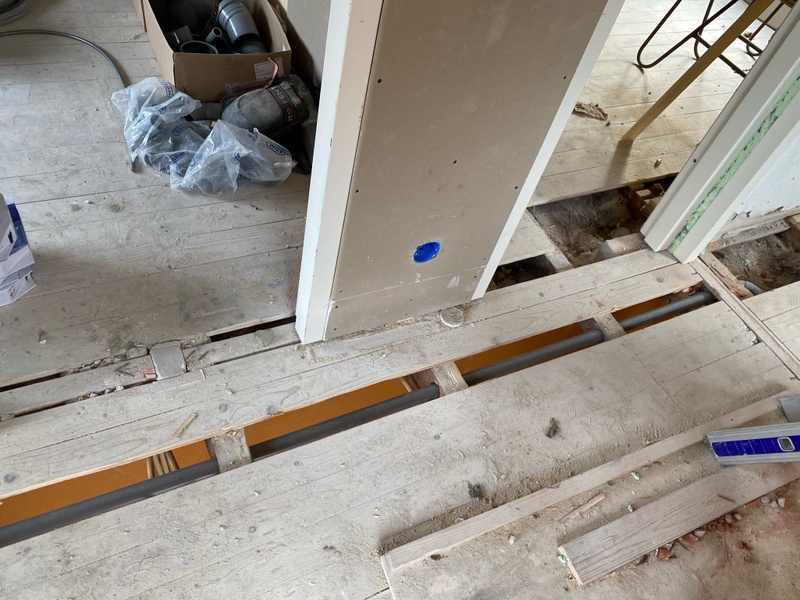

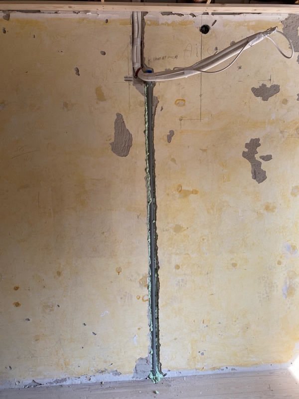

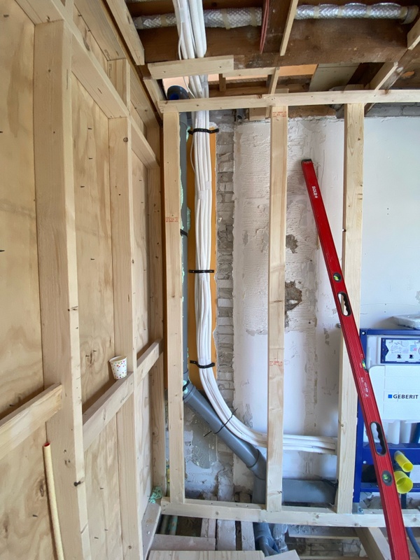

Hier is ook begonnen met de installatie van 5 airco’s. 3 op de eerste verdieping en 2 op zolder. Het wordt een multi split. Een 4,2kw unit op het grote dakkapel op zolder voor de 2 x 2,5kw en een 6,2 unit aan de gevel voor de 3 units beneden. De 6,2 kon net zo ver terug moduleren als de 5,4 en de aircoman had zo goed als geen prijs verschil.
Het wordt een systeem van Mitsubishi Electric met Diamond binnen units (MSZ-LN25)
Alles in de muren gevreesd en drains op de badkamer afvoer via muren en vloeren.
Afbeeldingslocatie: https://tweakers.net/i/Jur5tk69buJTkd0MppDpn3h4iww=/800x/filters:strip_icc():strip_exif()/f/image/TFjiWJKcSinOerm1Z1UgyLz1.jpg?f=fotoalbum_large
Afbeeldingslocatie: https://tweakers.net/i/9hzCNsayCKEQlZzit6WI42p8T2g=/x800/filters:strip_icc():strip_exif()/f/image/GsAQ4XnkXXusF2fxz9sUy5Mp.jpg?f=fotoalbum_large
Afbeeldingslocatie: https://tweakers.net/i/m5nOWso4917B65rSdcXODKbt4HI=/x800/filters:strip_icc():strip_exif()/f/image/elIOQH527ctxdZHOCnjAvvtp.jpg?f=fotoalbum_large
Afbeeldingslocatie: https://tweakers.net/i/EH_PlJaV_BA5r5-fVQDra1cTk1A=/800x/filters:strip_icc():strip_exif()/f/image/ZsWNpAIGVFYcqdzOQHkqRxGO.jpg?f=fotoalbum_large
Afbeeldingslocatie: https://tweakers.net/i/QaQ-QSvWSuU_UJk4Civ5yrxVSck=/x800/filters:strip_icc():strip_exif()/f/image/5tKUmPAYqpD64avNS6y3cytO.jpg?f=fotoalbum_large

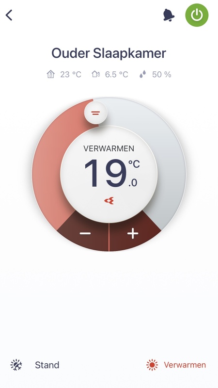

Ik bedoel dat de SSID's van de binnenunits in AP mode momenteel gebroadcast blijven.
Dat zou moeten stoppen na het koppelen, maar dat is met deze firmware update dus niet opgelost.
Afbeeldingslocatie: https://i.imgur.com/AxGgg8N.jpg

Hebben jullie hier een idee over? Ik zag dit gedrag bij mijn Daikin gedrag ook wel bij het koelen, maar bij het verwarmen nog wat meer. Een wel erg grote overshoot (?) naar 23 graden, terwijl de instelling 19 is. Zo wordt het onbedoeld wel een gevalletje Sauna…
Afbeeldingslocatie: https://tweakers.net/i/hA34UR-mUgQxbmNf_jl0JDFzjLI=/x800/filters:strip_icc():strip_exif()/f/image/2LhuPz08pHdZ8KScwMJdvfKc.jpg?f=fotoalbum_large
[ Voor 3% gewijzigd door B2 op 20-09-2021 07:45 ]
  • FrankHe
  • Laatst online: 19-08 14:49

B2 schreef op maandag 20 september 2021 @ 07:45:
Niet teveel waarde aan hechten. De warme lucht gaat langs de temp sensor, waardoor het dus af wijkt. Dat is bij mij ook.

Guidooow schreef op maandag 20 september 2021 @ 07:56:
Ik heb geen antwoord op je vraag, maar ben wel erg benieuwd hoe jouw unit luchtvochtigheid laat zien. Dit had ik bij mijn Perfera ook verwacht, maar helaas!
Dit zijn FVXM25A vloermodellen. Die laten dat zien. Op dit systeem zit ook een FTXM35N aangesloten (wandmodel) die laat dat niet zien.

vinom schreef op maandag 20 september 2021 @ 08:01:
Ik zag hetzelfde bij koelen, of komt dat door hetzelfde issue?
FrankHe schreef op maandag 20 september 2021 @ 07:52:
Dat is inderdaad opmerkelijk. Hier geen last van. Wat is het vermogen van je binnenunit en hoe groot is de ruimte? Zet Econo mode eens aan. Ben benieuwd of je dan minder overshoot gaat zien?
Gaat Econo mode er dan ook voor zorgen dat er rustig naar de temperatuur wordt toegewerkt ipv direct een enorme bak warme lucht? Dat zou op zich wel fijn zijn.

B2 schreef op maandag 20 september 2021 @ 08:05:
Met Econo mode schroef je het vermogen terug en zou het koelen of verwarmen meer gelijkmatig moeten zijn. Bij een multi-split moeten alle actieve binnenunits op Econo mode staan omdat het anders niet werkt. Wanneer je system erg overmaats is dan zal Econo mode wellicht niet veel uitmaken.
Hier ook 'over/undershoot'. Best waardeloos bij apparaten van deze prijsklasse.
Maar bij +2 graden verschil met de setpoint stopt hij er bij mij mee.
(bij koelen).
Hier ook zeker 4 graden overshoot bij verwarmen. Echte overshoot, niet de Daikin meting.
Gemeten met een onafhankelijke sensor een eind bij de unit vandaan.
FrankHe schreef op maandag 20 september 2021 @ 08:12:
Nuance: bij econo beperk je enkel het maximumvermogen. Als de unit al traag draait, zal hij er niet nog trager van draaien.
