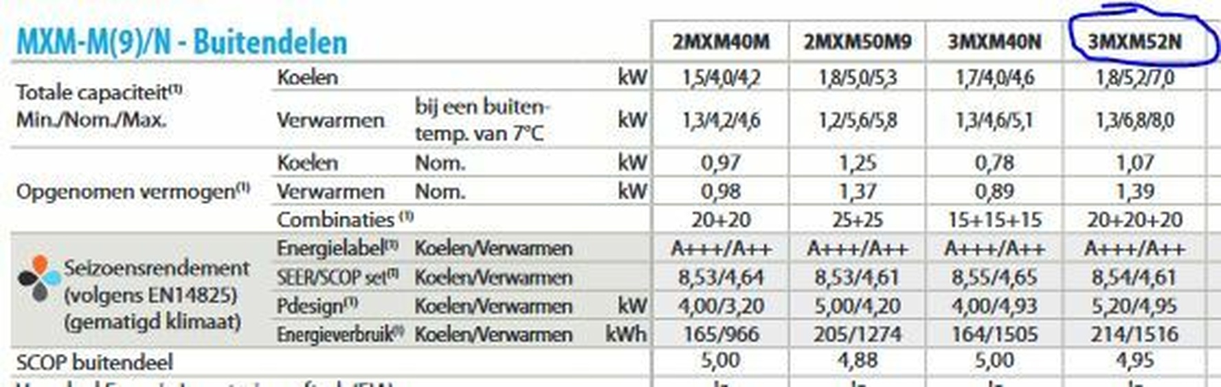

Vraag. Wij hebben sinds het voorjaar een Daikin multisplit systeem laten aanbrengen (3MXM52N, 3x Perfera (3,5-2,5-2,5)). Nu de herfst er aan komt ben ik aan het kijken voor het instellen van een programma voor het verwarmen. Ik kom er alleen niet uit hoe het zit met het stroomverbruik. Onderstaande schema is gegeven:
Afbeeldingslocatie: https://tweakers.net/i/BkSCRV0HZ8bg17WzrJ0ANIfj6KM=/full-fit-in/4920x3264/filters:max_bytes(3145728):no_upscale():strip_icc():fill(white):strip_exif()/f/image/1P8QHNUMWRaMSQr2XcLT8qRS.jpg?f=user_large
Begrijp ik nu goed dat het minimale stroomverbruik voor verwarmen (ongeacht 1 of 3 binnenunits in werking zijn) 1,516 kW is? Lijkt mij vrij hoog als kamer nagenoeg op temperatuur is, zeker met 1 unit. Daarnaast ga ik er vanuit dat de buitenunit het meeste vraagt, betekent dit dat er nauwelijks verschil zit in 1 of 3 binnenunits (voorbeeld; bij 1 binnenunit 1,5 kW, bij 2 1,6 kW, bij 3 1,7 kW)?
Was van plan om aansluitend de binnenunits in te schakelen (overdag werkkamer, 's avonds woonkamer en nog veel later slaapkamer/badkamer), echter vraag ik mij nu af of het niet beter om ze te gelijk te laten verwarmen gezien het minimale verbruik.
Hoe pakken jullie dit aan?
  • Headshot_NL
  • Laatst online: 23:39
Hansjoh schreef op dinsdag 21 september 2021 @ 15:11:
Het vermogen wat hij aangeeft is het verwarmingsvermogen, dus de warme lucht die er daadwerkelijk uitkomt. Het opgenomen vermogen is gelukkig een stuk lager. Het zou inderdaad kunnen dat het minimumvermogen te hoog is en hij dan tijdelijk stopt met verwarmen.
Ik zie trouwens in je plaatje dat het minimumvermogen bij verwarmen 1.3kW is.
Daikin heeft een mooie tabel waarin staat wat het gedrag is bij een multi split in combinatie met de verschillende binnendelen. op pagina 11 van deze PDF kan je dat zien: http://www.daikintech.co....2V1B_Databook_EEDEN17.pdf
🚗 Hyundai Ioniq electric premium 28kWh | ☀️ 4350Wp oost, 1005Wp zuid, 2940Wp west | 🌡️ LG 3,5kW + 2,5kW warmtepomp | 🔋 Marstek Venus 5,12kWh v154 + HW P1

Headshot_NL schreef op dinsdag 21 september 2021 @ 15:27:
Ah kijk, hiermee kom ik al weer wat verder, dank. Voor mij is pagina 9 van belang. Minimale input lijkt 0,3/0,32 kW (Power Input [kW]) te zijn als ik het goed lees. Dit zal neem ik aan de de input zijn als kamer(s) op temperatuur is.
  • Headshot_NL
Hansjoh schreef op dinsdag 21 september 2021 @ 16:18:
Ja dat is echt het minimale wat de buitenunit kan. Hoe groot is de ruimte? mogelijk kan je het ook nog wel redden zonder dat hij teveel gaat pendelen. Hoe kouder het is, hoe kleiner de kans dat dat gaat gebeuren.

Headshot_NL schreef op dinsdag 21 september 2021 @ 16:41:
Met het koelen ging het in de voorkamer (werkkamer) en slaapkamer vrij snel pendelen, verwacht dat ook wel in de winter met verwarmen. Woonkamer/keuken gaat goed.
- 3,5 unit: Woonkamer: 28 m2 + keuken 10 m2 (unit hangt tegenover ingang keuken, koelen was voor beide ruimtes geen probleem).
- 2,5 unit: Voorkamer; 16 m2 + hal/wc 6 m2 (laatste wellicht interessant met verwarmen straks)
- 2,5 unit: Slaapkamer: 16 m2 + badkamer 10 m2 (benieuwd of dit met verwarmen gaat lukken, hangt in slaapkamer, badkamer is hoekje om in hal boven. Unit hangt wel tegenover hal)
Vrijstaande woning uit 1908 en redelijk geïsoleerd. Gasverbruik was circa 1500 m3.

  • HoppyF
  • Laatst online: 20:11
Breezz schreef op vrijdag 24 september 2021 @ 08:59:
Ik heb bij 2 partijen een offerte opgevraagd voor 2 airco's (met als doel zowel verwarmen als koelen).
Het betreft het winkelpand van mijn zus, er zijn 2 grote symmetrische delen dus daarom de vraag naar 2 binnenunits.
De ene partij biedt een multisplit aan, de andere partij 2 single units. Zelf heb ik geen voorkeur, ze komen op een plat dak te staan waar je ze niet kan zien. Er zijn wel veel buren dus minder geluid = beter
Partij 1:
Daikin 3MXM68N buitenunit en 2 FTXM35R binnenunits. Voor €3.633 aan materiaalkost
Partij 2:
Ook Daikin. Wordt omschreven als RXC50X/FTXC50C
Voor €3634 aan materiaalkost.
Als ik zelf wat zoek op internet lijkt optie 1 duurder in aankoopprijs.
Iemands die weet welke optie (vooral buitenunit dan lijkt me) beter is?
Maakt een multisplit doorgaans minder lawaai dan 2 single units?
Ik weet dat er een redelijk groot verschil in vermogen zit (6,8 kW vs. 2x5 kW). Ik vind het echter heel lastig om te beslissen hoeveel vermogen voldoende is. Heeft mijn inziens veel meer te maken met hoe vaak de deur open/dicht gaat dan met oppervlakte/isolatie.
Wat bedoel je met materiaalkost?
Alle kosten van de apparatuur inclusief leidingen e.d.?
Komen daar nog arbeidsuren bij?
Hoeveel capaciteit er nodig is hangt af van het volume van de winkelruimte.
Een winkel is geen woonhuis, dus met isolatie kan de behoefte anders zijn.
Ook gaat de deur veel vaker open dan in een gewoon huis wat veel verlies geeft.
Ook als het een automatische (glazen) deur is.

  • Breezz
  • Laatst online: 19-08 13:01
HoppyF schreef op vrijdag 24 september 2021 @ 12:24:
Met materiaalkost bedoelde ik enkel de prijs van binnenunit en buitenunit.
Het viel me op dat die 2x 5kW units online goedkoper te vinden zijn dan de multisplit.
Dat wil niet meteen iets zeggen over de aankoopprijs van de aanbieders maar toch... is een indicatie.
Eigenlijk was mijn vraag, wat is de meest wijze beslissing. Die 2 single units of die multisplit. Enerzijds gebaseerd op de klassieke verschillen tussen single en multi (pendelen, meer geluid, ...), maar anderzijds ook rekening houdend met de vernoemde modellen. Misschien dat er een echt kwaliteitsverschil zit tussen beide type buitenunits, wat het verschil in prijs zou kunnen verklaren.

Ik kreeg weinig reactie op mijn vorige post hier maar bij nader inzien was dat mijn eigen schuld, slechte vraagstelling :)
Nieuwe poging dan. Betreft dus het winkelpand van mijn zus met een symmetrische vorm (blauw = te verwarmen). In totaal een 100m². Isolatie is mij onbekend. Is een redelijk oud pand maar langs de meeste kanten is het wel omgeven door appartementen of andere winkelpanden, zal dus al bij al nog niet heel slecht zijn. Natuurlijk gaat de deur (rood) ook erg regelmatig open dus daar moeten we ook rekening mee houden.
Ik wil dus 2 airco's hangen, om zowel te verwarmen als koelen. Elektrische accumulatoren die er nu hangen mogen dan uitgeschakeld worden.
Ik heb nu 2 offertes, 2 mogelijkheden voor de buitenunit(s). Beide van Daikin.
- 2 x 5kW single split
- 1 x 6,8 kW multisplit
De 2 single splits kosten mij €600 minder terwijl ze me wel veel vermogen geven.
Waarom ik toch twijfel, is die 5KW niet veel te veel? Of ben ik gek om de multisplit te kiezen en risico op pendelen?
Afbeeldingslocatie: https://tweakers.net/i/onxlJpPyjFScAVrOPkwCePd-HZA=/full-fit-in/4000x4000/filters:no_upscale():fill(white):strip_exif()/f/image/p8ISRLctuoHaxf48YeYO08SM.png?f=user_large

2 x 5 kw is te veel.
2x 2,5kw werkt prima in jouw geval :)
Evt. een 3,5kw bij de deur die vaak open gaat. die andere ruimte heeft genoeg aan een 2,5 kw

@Breezz Hier hangt beneden een Daikin 5kW voor bijna de dubbele oppervlakte (ca 90 m2), vrijstaande woning. Wat belangrijk is, is hoe goed de woning geïsoleerd is. Hier een woning van 20 jaar oud, dus wel geïsoleerd, maar zeker niet het nieuwste super +++ HRRRR yo! glas erin. En grote raampartijen vol op zuid. 's winters koelt zo'n huis nog best af, merkbaar meer dan onze vorige tussenwoning met meestokende buren :)
Mijn ervaring: koelen lukt met de spreekwoordelijke 2 vingers in de neus. Voor alleen koelen had ik waarschijnlijk met 3,5 kW meer dan genoeg gehad (wel hebben we screens voor alle ramen op zuid, dat scheelt ook).
Verwarmen moet hij toch echt wel harder aan de bak. Ik ga niet zeggen dat hij die 5kW vol trekt (geen idee eigenlijk), maar zeker afgelopen winter met nachten van -10 was een beetje kracht toch wel lekker, hij moet namelijk echt wel wat lucht kunnen verplaatsen om de hele ruimte warm te krijgen en houden.
We hebben dan wel de normale verwarming compleet uit gehad, en alleen voor het comfort op bepaalde koude dagen de vloerverwarming er zachtjes bij aangehad nog. Desondanks zeer tevreden met hoe goed hij de woning kon verwarmen, en de vier radiatoren in de woonkamer kunnen tzt wel verwijderd worden.
Hier ook single split trouwens, boven nog eentje. Was goedkoper en efficiënter, dus wat mij betreft een no brainer. Hier op het platte dak kunnen wel 8 units staan als het moet.
