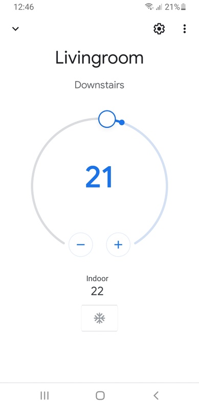

Nemelex schreef op zaterdag 10 juli 2021 @ 11:51:
Hoi. Ik ben al tijdje op zoek naar split unit airco om mijn appartement (woonkamer + slaapkamer) te koelen. Ik ben vooral op zoek naar een airco die kan aangesloten worden op Google home. Grote probleem: alle airco verkopers komen uit de lucht gevallen. 'Google home, wat is dat?'. Blijkbaar ben ik de eerste die dit vraagt.
Mijn vraag dus: zijn er airco systemen die gekend zijn te werken met Google home? Hier en daar vind ik er wel iets over op internet, maar nergens zie ik uitsluitsel dat het echt werkt momenteel.
Op dit moment heb ik mijn oog laten vallen op een Samsung Windfree Comfort van 5kw. Via smartthings zou wel veel werken, maar laatste berichten die ik hierover zie is dat er problemen hieromtrent zijn met Google home koppeling (icm met airco's van Samsung).
General (fujitsu) zou ook waarschijnlijk gekoppeld kunnen worden... Maar dus ook weer geen uitsluitsel...
Daikin heeft OOTB Google Assistant integratie
https://www.daikin.eu/en_...ntial-controller-app.html
En dat werkt prima (heb het zelf ook gekoppeld) maar is wel beperkt (warm, koud en temperatuur bijv.)
Afbeeldingslocatie: https://tweakers.net/i/qMt0DJ1tO_bCVzx5f4lsXBGZbRo=/x800/filters:strip_icc():strip_exif()/f/image/HdOvsqPKqbnVz5n9rhvHEJJv.jpg?f=fotoalbum_large

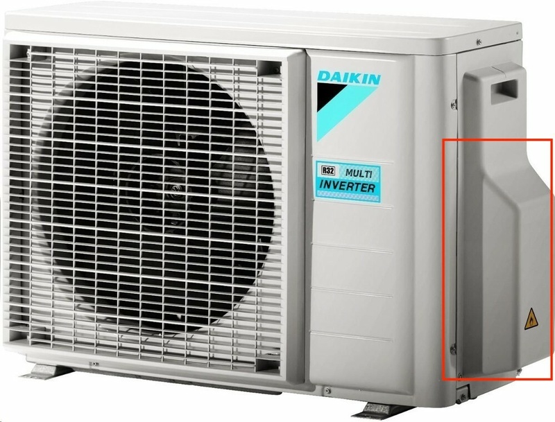

Afbeeldingslocatie: https://tweakers.net/i/04bLBpMl0ummgS8Nin7PWw4iZQE=/800x/filters:strip_icc():strip_exif()/f/image/2HQknq4H4RHNtzzAwte8QiAF.jpg?f=fotoalbum_large
  • Speedfightserv
  • Laatst online: 27-11 11:41
ThijsAms schreef op dinsdag 13 juli 2021 @ 14:32:
Goedemiddag,
Ik heb sinds kort een Daikin Multisplit laten plaatsen. Het valt me op dat op dagen waarop de luchtvochtigheid hoog is, er wat water lekt aan de rechterkant van de unit, waar de leidingen aan de buitenunit bevestigd zijn.
Ik heb het plastic deksel er eens afgehaald en het lijkt inderdaad condens te zijn op de gedeeltes waardoor het koudemiddel heen stroomt, achter de koppelingen. Dus achter het plastic deksel.
Ik neem aan dat dit normaal is?
Het is normaal dat warme vochtige lucht condenseert op een koude leiding (dat heb je bijvoorbeeld ook bij een waterleiding)
wellicht kan je wat meer istolatie toevoegen zodat het koper minimaal bloot ligt.

Niet de kranen bedekken. 5cm ervanaf blijven
  • Ckriek
  • Laatst online: 12:15
flippy schreef op dinsdag 13 juli 2021 @ 14:46:
Mag ik vragen, waarom?.

Moet het echt uitgelegd worden dat je niet de kranen en servicepoorten moet aftapen? :?

Als het lekt (dat is een grote kans) kan je niet zien. De fittingen en kranen onder te lijmresten van tape. Je kan geen temperaturen meten voor diagnose, geen oliesporen voor mogelijke lekkages. De lijst is lang. Maak je totaal niet druk om die kranen, of wil men ook de 3 meter aan koperen leidingen gaan isoleren in de unit?
Fittingen, serviceaansluitingen enzovoort MOETEN vrij blijven. Het doet ook geen bal voor je effcientie. Als er condens of zelfs ijs op zit geeft dat de monteur indicaties wat er aan de hand us. Als je dat bedekt met isolatietroep maak ke het voor iedereen alleen maar lastiger.
