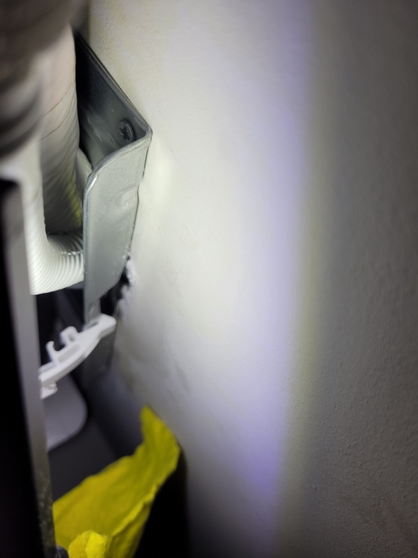

Gisterenavond ontdekt dat mijn condensafvoer lek is.
Omdat de leidingen weggewerkt zitten in de muur en we niet helemaal lekker uitkwamen, hebben we een vierkant gat geslepen in de achter plaat van de airco. Nu hebben we de bramen er wel vanaf geslepen maar is de buis toch nog licht beschadigd, er zitten kleine gaatjes in.
Aangezien de condens afvoer buis maar enkele cm beschadigd is had ik het idee om er misschien zo iets op te maken. Alleen denk ik dat de diameter te groot is 17 ipv 16 wat de condens leiding is.
:strip_exif()/f/image/V4wQZpDWCKTVEitiw2VNYWx1.jpg?f=fotoalbum_large)
Iemand tips of advies hoe ik dit het beste kan oplossen?
Is het leggen van een geheel nieuwe slang geen optie.? Door de huidige heen schuiven. En dan aan de lekbak bevestigen. Bij mij is er een slang van 14 mm uitwendig en 8 mm inwendig gebruikt voor de afvoer van een 2kw airco via condenspompje.
Inderdaad. Een 3MXM40 trekt dat ook. Tenzij je alle kamers een plat dak hebben en heel veel glas en je ze gelijktijdig aan wilt hebben.dribbel schreef op zaterdag 3 juli 2021 @ 21:21:
Lijkt mij ook aan de hoge kant. Daarnaast is het advies wat twijfelachtig want die 6.8kw buitenunit is echt geen goede match voor 3x een 2kw binnenunit.
Waarschijnlijk kan je in de praktijk prima af met een 3mxm40, of anders een 3mxm52. Een kleinere buitenunit scheelt ook weer wat centen.
Maarten
Je kunt het wellicht ook fixen met (speciale) tape.jupinator schreef op zondag 4 juli 2021 @ 14:06:
Die tapes worden onder diverse namen verkocht en zijn flexibel/rekbaar/zelfklevend/waterbestendig/waterdicht.

Een aantal dagen was ik onder de indruk dat het probleem dat ik had was opgelost. Helaas was dat niet waar...pyro83 schreef op donderdag 1 juli 2021 @ 21:04:
Lang verhaal... lekkage blah blah blah...
Na een aantal dagen gaat mijn airco (binnenunit) weer vrolijk lekken.
Nu weer even het systeem leeg gemaakt en de pomp (?) zichtbaar gemaakt. Ik zie aan de pomp niets geks qua verstoppingen/opstoppingen of iets dergelijks:
:strip_exif()/f/image/0HhfTQczOyiSiLmIfGUxeelO.jpg?f=fotoalbum_large)
:strip_exif()/f/image/04cARnrZSQBvncPTgZ54BIP8.jpg?f=fotoalbum_large)
:strip_exif()/f/image/4daJUnkWQ1bTgrd56snNHmRB.jpg?f=fotoalbum_large)
Datgene dat ik alleen niet is dat ik geen bewegende onderdelen in deze pomp (?) zie. Iemand nog ideeën voordat ik een monteur bel?
Ziet eruit als een vlotterbakje, google geeft ‘BlueDiamond MicroBlue’ als het type wat er vrij veel op lijkt. Het pompje zelf zit dan wellicht buiten in de goot? (Als dat zo is ontstaat wel de vraag of dat ook helemaal handig is bij vorst)pyro83 schreef op dinsdag 6 juli 2021 @ 20:18:
Welk soort pompje is dit? Een BlueDiamond? Langs ene kant komt het water in, andere uit en dan buisje van boven moet er lucht aangezogen worden. Maar dan zou die denk ik ook een alarm moeten geven.pyro83 schreef op dinsdag 6 juli 2021 @ 20:18:
Er kan lucht passeren langs het bovenste buisje?
Ja dat pompje zit dan inderdaad nog verder (dit is idd een soort vlotterbakje). Er is ook een maximum stijging en maximum horizontale lengte van het pompje naar buiten dacht ik.vdkleijn schreef op dinsdag 6 juli 2021 @ 20:50:
dat is het vlotterbakje, de pomp zit verderop.
Als je dat zwarte snoertje en de dunne slang aan de rechterkant volgt kom je vanzelf bij het pompje uit.
Dat vlotterbakje moet rechtop blijven anders lekt het.

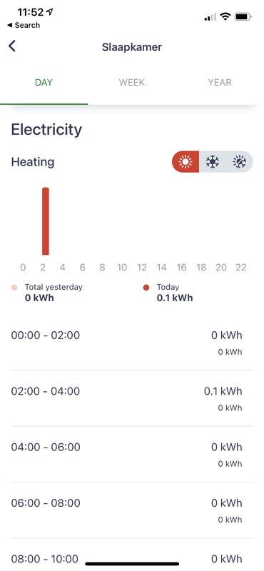

Weet iemand waarom een Daikin Stylish periodiek een kort klik geluid maakt. Als of er iets opent en daarna weer sluit ofzo. Zo'n soort klik.
Geen condenspomp!
Geen condenspomp!
Hij deed niks was gewoon opgebouwd standby verbruik. Ik heb het wel eens uitgerekend en zodra dit boven de 50Wh komt zal de app 0,1kWh aangeven voor die periode (lager kan deze niet weergeven). Teller reset weer en x tijd later zal je eenzelfde piek zien.IcE_364 schreef op donderdag 8 juli 2021 @ 12:01:
Kan iemand verklaren waarom mijn Daikin dit vannacht deed?
Op dat tijdstip sliep ik lekker. De airco heeft wel tot 22u aangestaan (koelen).
Als je op mijn posts zoekt in dit topic moet het wel terug te vinden zijn.

Een kleine correctie voor het sluipverbruik. Hij verbruikt altijd een paar watt op stand-by, plus nog wat voor je wifi module. Dat spaart ie op omdat dat 0,002 kW/h is ofzo wat wordt afgerond naar 0,0 en dan zie je één keer in de zoveel tijd een 0,1 verschijnen om t totaal goed te houden.IcE_364 schreef op donderdag 8 juli 2021 @ 12:01:

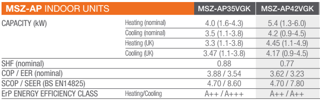

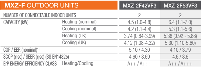

Goedemiddag!
Is er iemand die mij kan helpen?
Met onderstaande gegevens ben ik op het volgende uitgekomen:
Woonkamer: 106m³ x 40 = 4200
Slaapkamer + Werkkamer: 50m³ x 40 = 2000
Ik heb een appartement met energielabel B en woon op de bovenste etage (plat dak).
https://www.clima-inverte...2vf-msz-ap25vgmsz-ap35vg/
Deze set leek me wel geschikt, de 3,5kw voor de woonkamer wellicht wat te weinig maar denk dat het volstaat. de slaap- + werkkamer juist wat teveel. het zit allemaal op één verdieping.
Nu weet ik alleen niet of ik voor een 4,2kw buitenunit moet gaan of een 5,3kw.
Iemand die hier een licht op kan schijnen? en wellicht ook op de configuratie kwa binnenunits?

3.5 kW+2.5 Kw binnenunit op een 4.2 kW buitenunit is hartstikke prima. Binnenunits zullen vrijwel nooit beide tegelijk maximaal vermogen gaan vragen (als ze dat überhaupt al gaan doen).maikvitesse schreef op donderdag 8 juli 2021 @ 13:05:

@GermanPivo @Vorkie Bedankt tot zover
Woonkamer is gesitueerd op het oosten (alleen in de ochtend zon), slaap- en werkkamer op het westen.
Minimale capaciteit lijkt voor een 4.2kw lager te zijn tov een 3,5kw (of kijk ik verkeerd)
:fill(white):strip_exif()/f/image/3MKNVI0tuX8NBR009PrLCoMx.png?f=user_large)
Voor de buitenunit maakt het niet zoveel uit.
:fill(white):strip_exif()/f/image/CrTw24hrBm23qleeVee6MzDg.png?f=user_large)
Nu heb ik eigenlijk 4 opties zit ik me te bedenken
buiten 5,3. binnen 4,2 + 2,0
buiten 4,2. binnen 4,2 + 2,0
buiten 5,3. binnen 3,5 + 2,5
buiten 4,2. binnen 3,5 + 2,5
mmm twijfel twijfel
mmm twijfel twijfel
mmm twijfel twijfel
Goeie tip, de 3,5kw en 2,5kw hebben een energiezuiniger label en zijn ook nog eens stiller dan de 4,2kw en de 2,0kw.olafmol schreef op donderdag 8 juli 2021 @ 14:36:
check ook even de minimale geluidsniveaus ed, mijn Mitsubishi Electric was zuiniger en stiller als ik een tandje omhoog ging (4,2kW) en kon net zo ver terugmoduleren als het kleinere model.
Bron
Denk dat ik met deze wetenschap voor de 5,3kw buiten ga (kwa aanschafprijs scheelt het weinig en minimum vermogen is vrijwel gelijk) met daarbij een 3,5kw + 2,5kw binnen
Super bedankt allemaal!

Heb van de week Diversitech lekbak tabletten gehaald. Iemand nog tips om deze in de daikin’s te krijgen. In hele kleine stukjes snijden en wat in de lekbakken friemelen? Een kwart tablet krijg je er al niet tussendoor. Of moet dit op een andere manier.
[ Voor 43% gewijzigd door Kingsolo op 08-07-2021 18:29 ]
Heb je naar mijn video in de TS gekeken? Daar ga ik specifiek hierop in (o.a) Wellicht niet, beetje lang. Maar ik gebruik dezelfde tabletten voor mijn FTXM en ik doe 1 kwart van een heel plakje en die snijd ik ook weer in 4 stukjes. Dan verdeel ik ze over de lekbak. Meer dan een kwart per unit is echt niet nodig.Kingsolo schreef op donderdag 8 juli 2021 @ 18:27:
De lekbak is overigens vrij flexibel als je de kap eraf haalt; even een beetje naar beneden duwen en dan kan je er makkelijker bij
Edit: YouTube: Daikin FTXM schoonmaak
Vanaf 22:00 exact.
Edit 2 nav foto update: ligt toch prima zo?
[ Voor 9% gewijzigd door Notna op 08-07-2021 18:36 ]
Dacht ik ook. Maar had er nog niet meer bij gedaan. Gevoelsmatig is het maar weinig. 1 tablet zojuist verdeeld over vier units. Kunt dus jaren doen met z’n doosje.Notna schreef op donderdag 8 juli 2021 @ 18:31:
Vanaf 22:00 exact.
