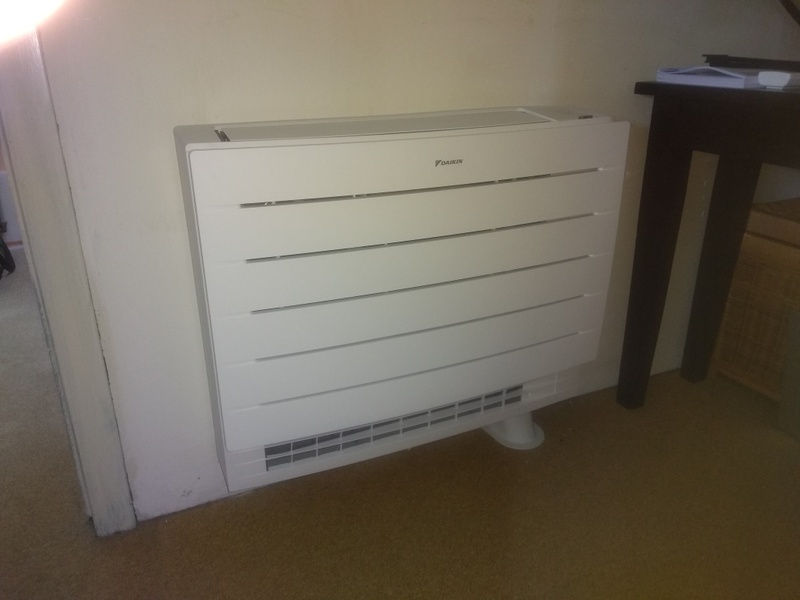

Hier de 2021 versie vloermodel van Daikin. Mooi apparaat hoor! En werkt echt top én verbazingwekkend stil ook. En probleemloos met de AB en de residental app. Het kost wat meer maar perfecte oplossing voor zolders maar ook slaapkamers en woonkamers waar de situatie het toelaat.
Afbeeldingslocatie: https://tweakers.net/i/qVbt1B-iZ-A43380Mt2DNTyTiDQ=/800x/filters:strip_icc():strip_exif()/f/image/5Kk3fIMYXzjOTVteYyYtAbY5.jpg?f=fotoalbum_large

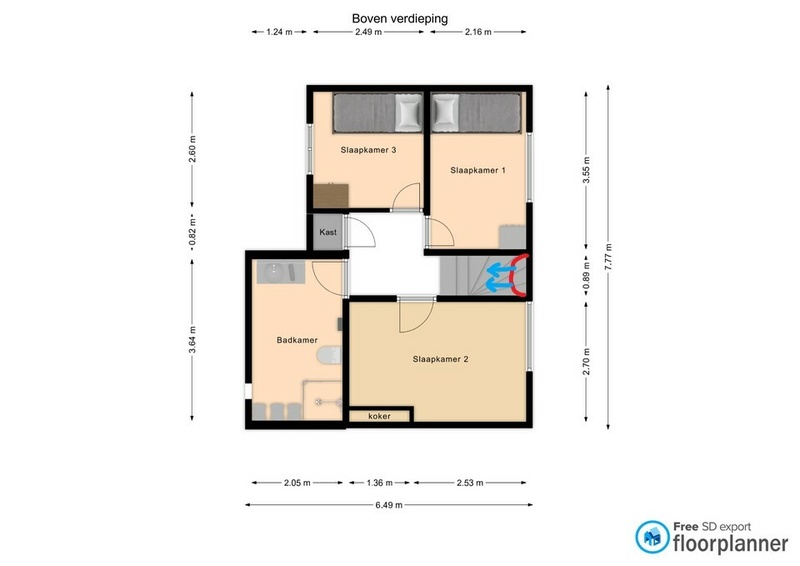

nu ik de laatste paar reacties zo lees ben ik gaan twijfelen aan mijn berekening voor een multisplit unit voor mijn appartement.
De situatie is als volgt:
Afbeeldingslocatie: https://tweakers.net/i/YXEgNvwBN8GZPG0SFHjpFEso7i8=/x800/filters:strip_exif()/f/image/PSsXudHrWnVdYq20T2YB3Gfq.png?f=fotoalbum_large
Voor het gele gedeelte kwam ik, geplaatst in het verlengde van de 2 deuren die tegenover elkaar staan aan de meest rechter buitenmuur, op een binnenunit met een capaciteit van 2,0kw
Voor het blauwe gedeelte 3,5kw.
De buitenunit 5kw.
Ik heb geprobeerd om aan de lage kant te zitten omdat dat in dit topic veel word geadviseerd, zit ik een beetje in de goeie richting? of zijn er wellicht hele andere ideeën voor mijn appartement?
Ik hoor het graag!

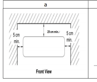

Heren, ik ben momenteel bezig met de voorbereiding voordat mijn multi-split wordt geplaatst. Ik wil de koelleiding in een betonnen wand weg gewerkt krijgen. Moeten de aanvoer en retour per-se in een pvc buis? Of kunnen deze ook zonder pvc verwerkt worden in de betonnen muur? Enige nadeel wat ik kan bedenken van het los verwerken is is dat je bij lekkage niet meer bij de leidingen kunt en je dus zult moeten hakken en breken. Is dit ook daadwerkelijk het enige nadeel?
Graag jullie tips!
  • Martinusz
  • Laatst online: 15:58
Sturmer93 schreef op woensdag 30 juni 2021 @ 11:53:
Graag jullie tips!
Als je 0 speling hebt, vraag ik mij af of je uberhaupt je airco geinstalleerd ga krijgen aan je unit bijvoorbeeld :)
In een niet vaste situatie heb ik al moeite om de unit nog beetje makkelijk naar voren te halen bijvoorbeeld.

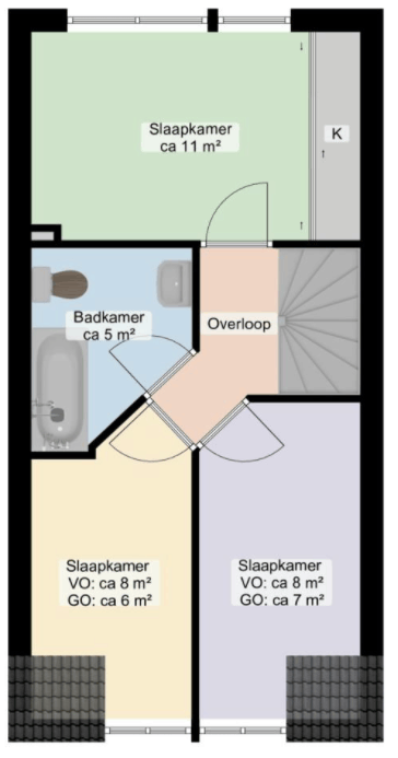

Ik ben op zoek naar wat ervaringen / meningen omtrent het volgende. Wij willen op de eerste etage onze slaapkamer (11m2) en 2 kleine slaapkamers (zie afbeelding) koeler maken tijdens de hete weken. Het trappenhuis is open en de eerste etage is dus niet afgesloten.
Nu hebben we een installateur over de vloer gehad die meerdere opties voor zich ziet. 2 units (1 slaapkamer + 1 in het trappenhuis) of 1 sterke unit in de slaapkamer van 11m2 die de andere slaapkamers "meeneemt".
Hij zei dat de slaapkamer van 11m2 genoeg heeft aan 1kw. Dus een voorstel was om een split unit van 3.5kw te installeren in de slaapkamer van 11m2 en de andere 2 kamers dan mee te nemen in de koeling.
Ze installeren Panasonic airco's (FZ, TZ & Etherea). FZ voor 2000 euro incl montage en de Etherea 2400 euro inclusief montage. Beide het model met 3.5kw.
Zijn dit gangbare prijzen? Wat is jullie mening over de voorgestelde constructie? Zijn deze units een beetje stil?

Ricktachtig schreef op woensdag 30 juni 2021 @ 19:05:
zo werkt het niet.

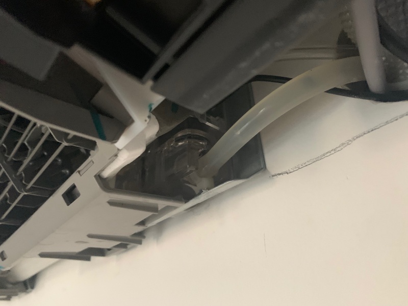

Ik heb iets langer dan twee jaar geleden een multisplit unit laten plaatsen met 2 binnenunits (Daikin Perfera FTXM). Deze hebben eigenlijk altijd zonder enkele problemen gewerkt.
Nu het weer warmer wordt sinds een tijdje weer de airco aangezet. De unit in onze slaapkamer is nu een beetje aan het lekken. Het lekken ontstaat wel pas na uurtje ongeveer:
Afbeeldingslocatie: https://tweakers.net/i/Ae8OdXHU_2EOht27ACABBAmA_oQ=/800x/filters:strip_icc():strip_exif()/f/image/VwvG12Um4likxsm5uiKCrjr7.jpg?f=fotoalbum_large
In de bovenstaande afbeelding zie je een klein druppeltje hangen op de donkergrijze stuk kunststof. Het probleem / de lekkage lijkt hierachter weg te komen.
Achter het kunstof lijkt een soort van transparant/doorzichtig onderdeel (pompje?) te zitten:
Afbeeldingslocatie: https://tweakers.net/i/gNdFlkrKVq7y3fXSpmFFX_1u70o=/800x/filters:strip_icc():strip_exif()/f/image/Bp1NQoS6jXeKCDGG1WjPCb32.jpg?f=fotoalbum_large
Het lekt alleen op deze plek...
Afbeeldingslocatie: https://tweakers.net/i/3qFUO7lelZPq5Yz0z3a7TJhplno=/800x/filters:strip_icc():strip_exif()/f/image/AfhDiFDuyMFqID6zkof9saUg.jpg?f=fotoalbum_large
Ik heb met diverse airco-installateurs gebeld, maar deze hebben allemaal pas over 4 tot 6 weken tijd.
Daarom: Weet iemand toevallig wat de oorzaak is? En nog beter belangrijker: is dit voor een leek te fixen? En zo ja, hoe?
Ik zie niet echt waar je de unit in de grote slaapkamer op zou willen hangen om er elders ook nog wat aan te hebben. Als je hem recht tegenover de deur hangt zou het nog wel kunnen, maar daar zit een raam dus dat lijkt niet te passen. Op alle ander plekken gaat het vermoedelijk niet goed werken; lucht maakt niet zo makkelijk 90 graden bochten. Wat is de zonkant van de woning? Met 1 unit werkt het ook beter om daar te koelen waar de meeste warmte binnenkomt.
Na een tijdje naar de plattegrond gestaard te hebben zou ik denk ik voor een unit op de grote slaapkamer gaan en een unit op de kamer rechtsvoor (met het lila kleurtje), tegenover de deur in de hoek met de trap. Dan kun je met de deuren ver genoeg open de andere kleine kamer ook mee koelen.

pyro83 schreef op donderdag 1 juli 2021 @ 13:54:
Dat is inderdaad een condenspompje, zou goed kunnen dat daar iets lekt. Kan ook zomaar zijn dat ie stuk is, hoor je wel elke x minuten wat pompgeluiden?
Ik zie gelijk al dat de slangen geen klemmetje of trekbandje hebben om ze te borgen, dus grote kans dat er eentje gewoon een beetje los zit. Ik zou even wat plastic tegen de muur aan plakken met afplaktape en er een emmer onder houden, dan kan je op je gemak de slang rechts eraf trekken, de boel leeg laten lopen en verder kijken waar het probleem zit. Kijk ook even goed hoe ze de overgang van de slang uit je unit naar het vlotterbakje hebben aangesloten.

RonJ schreef op donderdag 1 juli 2021 @ 14:06:
Bedankt voor je antwoord. Dat is inderdaad de pomp; deze lijkt (volgens mij) gewoon goed te werken. De pomp is eigenlijk helemaal fluisterstil.

pyro83 schreef op donderdag 1 juli 2021 @ 14:42:
Misschien domme vraag: wat is een vlotterbakje? Zit dat daar ook? Of bedoel je dat bakje waar condens in te recht komt (onder de radiator) en dan door loopt naar de pomp? Deze lijkt namelijk wel met tie-ribs vast te zijn gemaakt.
Het vlotterbakje zit net voor (of in-) de pomp, aan de rechterkant van de doorzichtige slang, achter dat grijze plastic verstopt. In jouw geval is die denk ik geintegreerd in je pomp, maar vaak is dat een los bakje. Die dingen werken zo; het condenswater loopt uit je "radiator" in een opvangbak onderinin je unit en dan uiteindelijk links de unit uit, via die witte geisoleerde slang die weer overgaat in de doorzichtige slang richting het vlotterbakje van je pomp. Als het waterniveau in het bakje hoog genoeg is gestegen zet de vlotter de pomp even aan tot het bakje leeg is. En dan repeat.
Je moet dus even die slangen losmaken en het pompje weghalen achter dat grijze plastic op de eerste foto om te kunnen kijken waar het precies lekt.

Volgende week wordt er bij ons een Hisense DJ35VE0BG geplaatst. Deze unit is volgens specificaties 81,5 CM breed. Eerst was de bedoeling om de binnenunit op slaapkamer 2 te hangen, omdat de gedachte was dat dit niet zou gaan passen boven de trap (eerst naar andere merken gekeken en die waren breder).
Echter zou de Hisense die maar 81,5 cm is toch prima moeten passen boven de trap? Van muur tot muur is het daar minimaal 87 en maximaal 89 cm breed. Lijkt ons de ideale plek om ook de kinderkamers enigszins gekoeld te krijgen.
Zouden jullie de unit ook boven de trap hangen met deze maten? Zie onderstaand de plattegrond van onze bovenverdieping (met rood waar ik nu de unit in gedachte heb en blauwe pijlen de blaasrichting).
Afbeeldingslocatie: https://tweakers.net/i/EyaGOJGUAifITBMNRoAeUNojL8w=/800x/filters:strip_icc():strip_exif()/f/image/PiEcYLi8F3dYgfbudWUZW9pd.jpg?f=fotoalbum_large
  • Vorkie
Spurlie schreef op donderdag 1 juli 2021 @ 15:17:
Niet doen
Kou valt naar beneden.

  • Ricktachtig
  • Laatst online: 23-11 18:07
Vistajevski schreef op donderdag 1 juli 2021 @ 14:00:
De zonkant zit precies op de grotere slaapkamer van 11m2 waar we de unit willen ophangen.
Bedankt voor de tip van de 2 units. Ik denk dat het nog wel even puzzelen gaat worden. Gelukkig hebben alle specialisten het zo druk hier dat ze toch niet deze zomer nog wat kunnen ophangen. Dus tijd genoeg om er over na te denken.

Vorkie schreef op donderdag 1 juli 2021 @ 15:29:
Niet doen
Als je 'm nou heel hard zet heb je wel een lekker koele badkamer O-)
De handleiding van dit China-hok zegt dat je 5cm aan beide kanten moet aanhouden. Anders krijg je de kap er niet lekker af, de rol er niet uit om schoon te maken, meet ie de omgevingstemperatuur niet goed (die sensor zit vaak aan de zijkant) en je komt er sowieso totaal niet bij boven zo'n trap met schoonmaken. Als de leidingen ook nog langs de muur moeten gaat het ook niet passen.
Afbeeldingslocatie: https://tweakers.net/i/4xw1w43A7xy1cCrTDnNQrSXNlq4=/full-fit-in/4000x4000/filters:no_upscale():fill(white):strip_exif()/f/image/gNyxt3zX9ltppgWtVBx7S8sH.png?f=user_large
Nog los van dat je met deze set-up geen 4 slaapkamers koel krijgt en al zeker niet 180 graden de hoek om.
[ Voor 19% gewijzigd door RonJ op 01-07-2021 15:45 ]
Pompje/lekbakje dus nog nooit schoongemaakt.
Je moet dat eigenlijk 2x per jaar doen, om verstopping door algen/bacteriegroei te voorkomen.
Dit wordt je eerste keer maar maak er een routine van.
Het is overigens nog mogelijk dat er alleen een lekbakje zit en het pompje zelf elders geplaatst is.
Op het lekbakje zit normaal gesproken een kleine opening aan de bovenkant, een soort overloop.
Wanneer de binnenkant dichtslibt omdat de boel slijmerig wordt komt het water daar uit.

RonJ schreef op donderdag 1 juli 2021 @ 14:53:
ASW1 schreef op donderdag 1 juli 2021 @ 15:57:
Heren (ga ik vanuit ;) ),
Dank voor de adviezen! Vanavond eens wat verdere analyse gedaan. Het viel me op dat onderste slang en pomp een beetje licht bruin/rood waren.
Een iets andere route gekozen omdat de pomp niet heel makkelijk bereikbaar was: ik heb de onderste slang losgekoppeld (daar kon ik makkelijk bij) en al het water in een emmer opgevangen. Dat zag er niet helemaal gezond uit (slijmerig water en stonk als de hel).
Vervolgens de stofzuiger op de slang gezet dat naar de pomp gaat, deze helemaal leeg gezogen en ook hier kwam ontzettend ranzig/bruinig water uit.
De airco draait nu inmiddels zo'n 2,5 uur zonder lekken; ik hoop dat dit zo blijft. In ieder geval ook zojuist wat lekbak tabletten besteld om dit in de toekomst te voorkomen.

als je deftige isolatie hebt kan je beter 2x 2.5kw ophangen (wandmodellen) om een nette verdeling te krijgen ipv 1 bakbeest in het midden. helemaal als je ze lekker hoog kan hangen is dat beter. casettes zijn niet "de" oplossing voor woonkamers, nog afgezien van de WAF. 2 kleine splitjes in de hoeken en je bent veel beter uit.
ik zou niet zulkek grote buitenuits nemen, 4kw duo's is beter te behappen qua vermogens voor slaapkamers dan de dikkere en zwaardere jongens, die lopen niet goed op lage vermogens zoals je nodig hebt op slaapkamers en woonkamer als je eenmaal op temperatuur bent.
Ik maak een nieuw plafond dus ik heb alle ruimte die nodig is om een cassette te implementeren. No problem. Deftige isolatie is er zeker want je kan het maar één keer goed doen. Het gehele huis heeft straks triple glas. De slaapkamers beneden liggen strak op het zuiden, de woonkamer op het noorden en de keuken op het oosten. De keuken geniet enige schaduw van ons bos naast het huis.
Zoals ik het lees zeg je neem drie duo multi split en verdeel die over de kamers. Klopt het dan dat ik bijvoorbeeld drie van deze nodig heb: https://www.climamarket.e...-multi-split-lg-r32-09-09 Daarmee komt er in elke kamer een binnenunit te hangen. Eén van de multi splits wordt dan gebruikt voor slaapkamer 1 en 2, de ander voor slaapkamer 3 en de bovenverdieping slaapkamer en de laatste voor de woonkamer en keuken. Correct? In de badkamer komt een IR paneel (schijnt goed te werken las ik op het forum).
Cerberus_tm schreef op donderdag 1 juli 2021 @ 20:17:

[ Voor 32% gewijzigd door ThinkPad op 02-07-2021 11:46 ]

@Verwijderd Heb je al gekeken naar een kanaalunit?
  • flippy
flippy
Alle rechten voorbehouden.
Verwijderd schreef op donderdag 1 juli 2021 @ 21:15:
je zit helemaal goed. al zou ik als je een verlaagd plavond monteert (dat moet je dan eigenlijk wel anders is het geen porum) dan is een 3.5kw module genoeg. al zou ik ECHT een slag kleinere buitenunit nemen. 4kW of zo. 5 is weer te lomp. als 1 unit aanstaat in een slaapkamer en de rest staat uit zal die flink gaan pendelen snachts en dat is erg vervelend want dan blaast ie ineens warme vochtige lucht in je gezicht.
kom je halverwege de dag thuis en wil je het rap koel zet je alle deuren op en trap je alle units aan. met
gemiddeld 12kW aan pompvermogen heb je het echt wel rap koel. of warm.
zet maar eens een 3.5kW straalkachel (paar tientjes bij lokale bouwsuper) neer en kijk eens hoe snel de temperatuur stijgt in een woonkamer.... ;)
[ Voor 11% gewijzigd door flippy op 01-07-2021 21:32 ]
GermanPivo schreef op donderdag 1 juli 2021 @ 21:19:
Ook naar gekeken maar dan zou ik het alleen voor de keuken en de woonkamer willen. Puur vanwege de industriële uitstraling (in buisvorm bedoel ik) en omdat het dan met roosters beter te verdelen is. Maar ik weet nog niet hoe ik dat kan aansluiten en wat ik daar voor nodig heb. Ik zie alleen van dit soort units: https://www.climamarket.eu/nl/kanaalsysteem?page=2
[ Voor 11% gewijzigd door Verwijderd op 01-07-2021 21:51 ]
flippy schreef op donderdag 1 juli 2021 @ 21:28:
Welke raad je aan die daar op de eerder door mij gelinkte site staat?
Zijn er mede Tweakers die dit ook onderschrijven?
  • flippy
flippy
ik ben niet echt bekend met de LG modellen. doorgaans gebruiken installateurs pas LG als er echt niks anders te krijgen is en de MHI en panasonics zijn uitverkocht. ;)
[ Voor 5% gewijzigd door flippy op 01-07-2021 22:00 ]

Ik heb een Daikin 3,5kw hangen en in deze half/half dagen wil ik graag de vochtigheid wat naar beneden halen, maar de dry functie werkt niet. Hij doet dan gewoon niks.
Vorige week/ twee weken geleden deed de dry functie het prima, maar nu staat de cmpfreq ook op 0 tenzij ik powerful aan zet, dan doet hij het even (totdat powerfull zichzelf uit zet).
