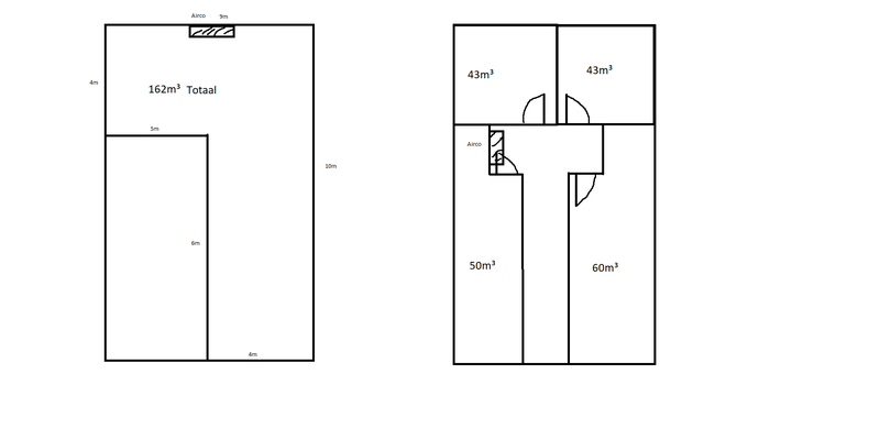

Ik ben ook al enige tijd aan het oriënteren voor het plaatsen van een airco. Echter ben ik ten einde raad waar de buitenunit zou moeten komen. Is de enigste optie op het dakterras (i.v.m onderhoud).
Ik woon in een bovenwoning (zie foto's).
Mijn ingang zit aan de zijkant van het huis waarna ik met de trap omhoog ga waar mijn woongedeelte en dakterras is. Vervolgens kan ik nog een trap omhoog waar mijn slaapkamers en badkamer is.
Echter zie ik (tot mijn verbazing) ook dat er airco's bestaan zonder buitenunit. Dit klinkt haast te mooi om waar te zijn. Iemand hier meer verstand van? Is dat een optie?

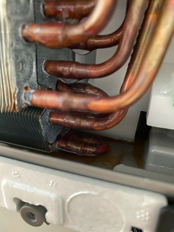

kijk een waterval bij mij _/-\o_

  • Vorkie
Welk model heb je? Kan niet zo goed zien

Vorkie schreef op vrijdag 18 juni 2021 @ 18:36:
Mitsubishi
ik wordt maandag gebeld hij lekt aan twee kanten btw rechts lekt harder :+

bie100 schreef op vrijdag 18 juni 2021 @ 18:49:
Mitsubishi
Ja dat is wel logisch, dat bakje zit recht en vol is beide zijdes, want waterpas :+ (alhoewel… mag ik hopen :p)
Het is redelijk makkelijk zelf te controleren, maar ik zou in jou geval even wachten inderdaad :-)

Vorkie schreef op vrijdag 18 juni 2021 @ 19:57:
heb er een waterpas bij gehad is redelijk recht :+ maar ga niet lopen kloten dat lost de installateur maar op de andere twee binnenunits doen het gelukkig prima

roysonny112 schreef op vrijdag 18 juni 2021 @ 18:10:
Ik zie dat je nog weinig nuttige reacties hebt gehad. Hoe de kwaliteit is durf ik niet te zeggen maar er is een uitgebreid topic over een monoblock hier Innova 2.0 monoblock airco
Airco zonder buitenunit is prut en moet je niet doen.

Sarge_ schreef op zaterdag 19 juni 2021 @ 00:10:
Zo ik ben er weer met mijn Perfera en de beunhaas, in het kader verbaas u niet, verwonder u slechts. Ik heb de kap eraf gekregen met de Dremel, zonder verder iets te slopen. Nu heb ik kunnen kijken hoe de afvoer zit. Bij ons telt zwaartekracht niet en loopt de afvoer gewoon omhoog. Logisch natuurlijk, want water kun je het beste verticaal laten stijgen.
Tot zover loopt het water gelukkig wel naar buiten. Als de bak vol genoeg is loost het wel via de afvoer door. Wel zie je dat er veel water in de bak blijft staan en het onderste deel van de verdamper onder water staat.
Nu vind ik de ruimte tussen bodem en verdamper van de Daikin Perfera überhaupt al klein.
Voor de installateurs en kenners onder ons, zien jullie hier direct problemen mee, als in slecht functioneren van de unit of stuk gaan door het water of iets? Ik wil er geen probleem van maken als het geen probleem is.
Ik heb expres wat milde sop in het water gedaan om de rand goed aan te kunnen tonen.
[Afbeelding][Afbeelding]
Dit lijkt me wel een probleem. Sowieso vanwege schimmel die je gaat krijgen. Maar dat de verdamper gewoon in het water staat lijkt me ook niet echt aan te raden.
Het is gewoon echt knudde aangelegd. Zo'n beetje regel nummer 1 is toch wel dat je zorgt dat de condensafvoer netjes afloopt. Of als alternatief een pompje, maar liever niet.
ik zou niet weten waar ik zou moeten beginnen of hoe ik het zou kunnen verwoorden zonder een ban te krijgen of een heleboel eufemismen te gebruiken. :/
Ja, dit is wel een probleem. Kijk de verdamper is van alu en koper dus die zullen niet meteen (maar wel vrij rap, je ziet al koperresidu in de lekbak) doorrotten oid, maar dit gaat na 1 seizoen stinken en schimmelen als een malle. Als je afvoer ook maar iets dichtslibt heb je een waterballet.
Ik zou de beste man niet meer mijn huis in willen, maar aan de andere kant moet dit opgelost worden...

Notna schreef op zaterdag 19 juni 2021 @ 08:17:
Ja dat is wat ik zelf ook al dacht.
Ze hebben bij een andere installatie van mij nog veel meer problemen geleverd. Ik wil ze liever ook niet meer hebben, maar ik moet in juridische zin ze de kans geven om het op te lossen. Zij zijn verantwoordelijk voor het leveren van garantie.
Nu is dit niet zomaar op te lossen. Het gat zit nu te hoog en de airco kan niet hoger opgehangen worden. Waarschijnlijk zal er een nieuw gat gemaakt moeten worden voor alleen een nieuwe condens afvoer. Die ze dan op de andere condensaansluiting op de bak aansluiten. Dan laten we deze die er nu zit, maar zitten voor spek en bonen. De unit kan er ook niet zomaar af omdat alles natuurlijk weggewerkt en zit en de leidingen met pur in het gat zitten. Extra gat staat ook weer leuk aan de buitenkant :(
Als iemand nog andere tips heeft, ik hou mij aanbevolen. Ook om die nieuwe condensafvoer een beetje netjes aan de buitenzijde weg te werken, want die komt natuurlijk niet meer in de goot uit straks.

Sarge_ schreef op zaterdag 19 juni 2021 @ 10:25:
Tip voor degenen die nog een airco nemen. De zogenaamde erkende installateurs bij Daikin op de website, zitten ook prutsers tussen ;)
Pompje laten installeren? dan kan alles zo blijven volgens mij.
dat is ook mijn probleem anders was die ook niet meer binnen gekomen
aan de andere kant probeer nu maar iemand te vinden die het voor je oplost

de Peer schreef op zaterdag 19 juni 2021 @ 10:29:
Dat is meer een workaround, geen echte oplossing.
Een pompje moet je altijd proberen te vermijden als dat kan, het heeft onderhoud nodig en ik lees hier regelmatig over mensen die het geluid irritant vinden.

ASW1 schreef op zaterdag 19 juni 2021 @ 10:41:
absoluut, mee eens. Maar op dit moment zijn de alternatieven ook niet echt fijn voor hem. Zoals nieuwe gaten in muur en unit.

de Peer schreef op zaterdag 19 juni 2021 @ 10:43:
Nee zeker geen pompje inderdaad. Nu al klaar met de pompjes bij mijn andere installatie. We hebben de plek ook gekozen zodat er geen pompjes aan te pas zouden komen.
Dan zou ook de hele installatie leeg en losgehaald moeten worden om überhaupt een pompje te kunnen installeren.
Vraag voor de kenners hier, als ik een gat eronder laat maken voor enkel de condens, moet ik die buis, dat gat verder nog isoleren?
[ Voor 11% gewijzigd door Sarge_ op 19-06-2021 11:10 ]

Waarom zou je de airco niet hoger kunnen hangen? 1-2 cm lijkt al genoeg te zijn. Je moet voor de airflow een minimaal aantal CM van het plafond afblijven, maar als je daar iets onder zit geeft het minder ellende en problemen dan nu...
Ik denk dat je daar maar wel moet beginnen. Als je nu zelf iets gaat aanpassen zijn zij helemaal klaar en kunnen zich daarna altijd verweren op: "Ja maar je hebt er zelf aangezeten"....
Ik zou alle tot nu bekende fouten, met foto's en de onderbouwingen uit dit topic de installateur formeel in gebreke stellen. Met een CC naar de fabrikant als die deze installateur heeft aangeraden, dat geeft wat extra druk.

Ik moet zeggen dat ik zelf ook niet zelf zomaar de kap eraf zou halen. Ik zie het water netjes naar buiten druppelen bij mij, maar als ik dan deze foto's zie, betekend niet direct dat het goed werkt.
Dus toch maar eens kijken als ik de airco weer een paar uur heb draaien volgende keer.
Kortom de installateur heeft het goed verprutst waarbij er geen bevredigende oplossing meer is.

Dag Allen,
Voor onderstaande ruimte's had ik 2 airco's in mijn gedachten om te bestellen namelijk :
Voor onder:
LG LIBERO SMART R32 Wi-Fi mono / multisplit binnenwand, 18000 BTU (3.5kW)
Voor boven
LG LIBERO SMART R32 Wi-Fi mono / multisplit binnenwandunit, 12000 BTU (5kW)
Dit samen op een buitenunit
LG Buitenunit R32 multisplit voor 3 binnenunits 5,3 kW MU3R19.U21
Voldoet deze installatie volgens jullie?
De Airco boven is een "hekelpunt" maar mijn vrouw heeft niet graag die "machines" op de slaapkamer voor lawaai tegen te gaan, zou deze airco op die plaats de slaapkamers ook wat kunnen afkoelen? Is deze voldoende voor de aangegeven ruimte's ( badkamer maakt me niet zoveel) of zouden jullie toch aanraden op elke slaapkamer een airco te zetten, of misschien een andere positie van deze ene airco???
De airco onder lijkt me net voldoende te zijn voor de ruimte, ik vermoed dat de buitenunit beide wel kan houden aangezien een installatie zo goed als nooit in "vollast" draait? hier ben ik persoonlijk grote voorstander van maar 1 binnenunit te zetten, hopelijk is dit voor jullie voldoende?
Dit huis staat net 10jaar dus kwa isolatie buitenmuren enzo is er toen al 2x5cm ingestoken het grote probleem wat we nu hebben is de warmte terug uit het huis krijgen eens het erin zit, daarmee dachten we aan deze 2 aircos bij te zetten.
Alvast bedankt voor de reacties.
Afbeeldingslocatie: https://tweakers.net/i/GSacxdLDkza8V4Lsfe0i2nVz3LU=/800x/filters:strip_exif()/f/image/rmZJNTwQnWEAqir0PmFg8iKh.png?f=fotoalbum_large
  • ZeRoC00L
De resultaten voor 1 binnenunit op de overloop om meerdere kamers te koelen zijn wisselend.
Staat ook meerdere keren in dit topic vermeld, garanties kan niemand je geven.
Sowieso lijkt die kamer linksonder wat lastig, de lucht wordt naar voren geblazen en gaat niet vanzelf een hoekje om.

Heb een vraagje..
Mijn 2 L/L warmtepompen hebben hun dienst al meer dan bewezen om te verwarmen.
De laatste weken ook heerlijk met koelen op de slaapkamer en de woonkamer.
Er viel me echter iets op...
De buren hebben een unit op de slaapkamer, en als die een paar uur aan staat dan ligt er letterlijk een hele plas water op het dak van het condenswater.
Als ik 'm flink laat draaien (op power stand en 22 graden of zo) dan begint hij wel een beetje te druppelen, maar niet veel. Laat ik 'm de hele nacht op 22 graden eco staan, dan is er 's ochtends letterlijk geen condenswater te vinden.
T viel me wel op dat het water
Volgens mij koelt hij wel goed.... slaapkamer wordt echt wel lekker koel.
Iets om te checken?
  • TigerXtrm
  • Laatst online: 24-11 21:55
pentaw1nz schreef op zondag 20 juni 2021 @ 21:54:
Heb een vraagje..
Iets om te checken?
Kan zijn dat de buren hem gewoon op een lagere temperatuur hebben staan en daarmee ook meer condenswater produceren. Maar als je het zekere voor het onzekere wil nemen, beetje water in de opvangbak van je units gieten en kijken of er aan de andere kant net zoveel uit komt ;)
  • Heronimo
  • Laatst online: 27-11 20:26
Heb een vraagje..
Iets om te checken?
Mogelijk draait bij jou de ventilator harder waardoor hij met een hogere temperatuur hetzelfde koelvermogen haalt. Dus bijvoorbeeld dat de uitgaande lucht bij hen 10 graden is en bij jou 18 graden. Bij 18 graden heb je flink meer luchtstroom nodig, maar een stuk minder condensatie omdat je dicht bij of zelfs boven het dauwpunt zit.
