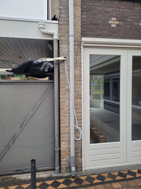

Hier een leuke situatie gehad v/h weekend. Op advies van de monteur de condensafvoer via de regenpijp laten lopen. Leek een goed idee tot de regenval van het weekend. De regenbuis fungeerde als grote muziekbuis/echo chamber waardoor er continu druppelend regenwater versterkt onze slaapkamer in galmde... Dat is niet goed voor de slaaprust en ook niet voor de blaas kan ik je zeggen.
Gelukkig komen ze snel langs om het te fixen en een aparte afvoerleiding te plaatsen voor het condenswater.
Maar dikke tip: laat het niet via de regenpijp afvoeren, mocht je ooit voor die keuze komen te staan.

JustRob schreef op maandag 21 juni 2021 @ 16:07:
Dan heb je nog geluk dat het niet bij je airco eruit kwam lopen :D

rupsen schreef op maandag 21 juni 2021 @ 16:20:
hij zit hoog aangesloten (bovenaan 1e verdieping) en aflopend, dus daar was ik niet zo bang voor. op zich netjes aangesloten hoor, dat is het probleem niet. Maar een kabbelend beekje met het geluid van een straaljager naast je bed is niet chill..
Heb het filmpje dat ik naar het bedrijf heb gestuurd maar even geüpload:
[Video: https://imgur.com/a/sj56pJ4] (ha, blijkbaar was het geluid zo hard dat ImgUr het zelf al zachter heeft gezet.. lol)
[ Voor 7% gewijzigd door JustRob op 21-06-2021 16:32 ]

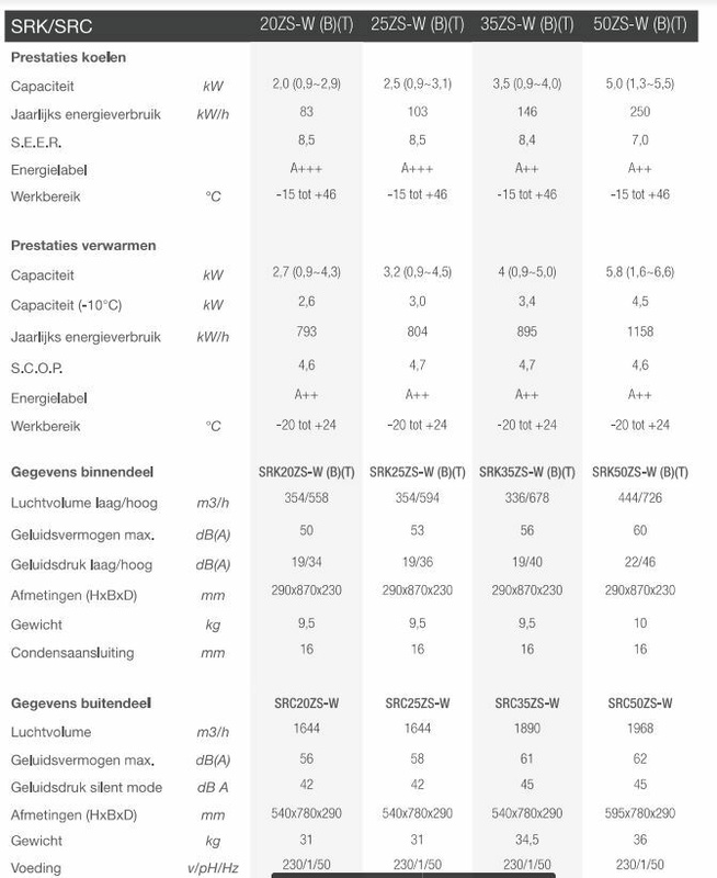

Dolbyadt schreef op dinsdag 22 juni 2021 @ 09:54:
@CurlyMo Gaat puur over het stroomverbruik. De LG en Daikin hoor je niet tijdens koelen bijna niet. Je hoort eigenlijk alleen de wind van de ventilator.
Mooi, kan je nog iets zeggen over mijn afmetingen vraag?

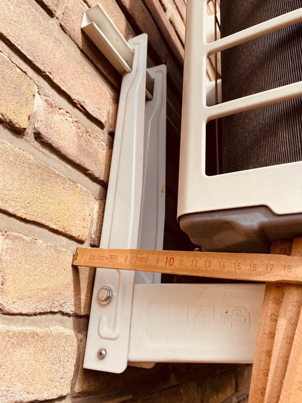

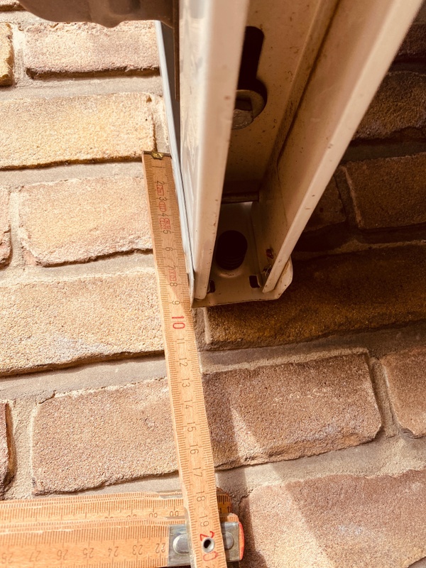

  • RonJ
  • Laatst online: 23:28
CurlyMo schreef op dinsdag 22 juni 2021 @ 10:02:
Heb je hier wat aan? Betreft een Daikin 2,5 buitenunit icm rodigas muurbeugels.
Afbeeldingslocatie: https://tweakers.net/i/HlnjGQ2zaCmuav0X6FJ6EeP2JsE=/x800/filters:strip_icc():strip_exif()/f/image/LeThkkxScJO0EJz5JyKIiLrx.jpg?f=fotoalbum_large
Afbeeldingslocatie: https://tweakers.net/i/J4yDuEOdkKy1iQXHPiC2Y1PiOhI=/x800/filters:strip_icc():strip_exif()/f/image/XB6jal8QBO5Vp4aKl1gGugal.jpg?f=fotoalbum_large
[ Voor 17% gewijzigd door RonJ op 22-06-2021 10:12 ]

@RonJ In beide gevallen dus zo'n 10cm. Goed om te weten.

@CurlyMo De 10cm van de muur af is omdat LG & Daikin dat adviseren i.v.m. aanvoer lucht.
CurlyMo schreef op dinsdag 22 juni 2021 @ 11:36:
SolarEdge SE3000HD Wave Totaal 3600WP (ZO 180°) 35°Dak. Daikin Pefera FTXM35n - RXM35N 3,5Kw, LG S09ET Split Airco 2,5KW

  • RonJ
Dolbyadt schreef op dinsdag 22 juni 2021 @ 14:40:
Klopt inderdaad, daar kan je eventueel nog wel wat mee spelen (7-8cm is imho ook zat zo hoog), maar de 10cm ruimte aan de onderkant ontkom je niet aan en daar wringt juist de schoen denk ik onder de zijrand van de dakkapel.

  • flippy
flippy
Alle rechten voorbehouden.
de ruimte aan de achterkant en onderzijde is het belangrijkste. als je dat blokkeert zal de boel bevriezen in de winter (niet goed) en in de zomer heb je minder nakoeling wat weer je effcientie om zeep helpt.
  • CurlyMo
  • Laatst online: 19:48
flippy schreef op dinsdag 22 juni 2021 @ 15:52:
Precies, dus tegen de boeideel aan is niet zo relevant. Daarnaast loop het dak schuin af, waardoor je op de plek van de warmtewisselaar de hoogte weer terug pakt.

Nadat in maart we van het gas af gegaan zijn met een Mitsubishi Lucht/Water warmtepomp, zijn we nu aan het kijken naar een airco om te koelen voor de zolder met dakkapel (kleine praktijkruimte voor mijn vrouw).
Snelle berekening 3-4 KW.
De vraag die ik heb: we willen een zo stil mogelijke ivm coachinggesprekken. Zowel binnenunit als buitenunit die op de dakkapel dient te komen (geluid daarvan hoor je vast ook wel enigszins binnen of trillingen). De dakkapel is zo’n 15 jaar oud, dus matig geïsoleerd.
Daarnaast is er nog de nieuwe geluidsnorm van 40dB op de erfgrens (bouwbesluit).
Is er iemand die al een lijstje van heeft van het geluidsvernogen van diverse (betere) merken binnen- en buitenunits?
Zo niet ga ik zelf zo’n lijstje maken en deel ik m hier.
WP: Mitsubishi Ecodan ERSD-VM2D + PUHZ-SW75YAA + De Jong WPS300 Solar boiler met 1 Nefit paneel. PV: 2100Wp. Jaren-30 huis, gasloos sinds mrt 2021

Heb je al eens gekeken naar een water / lucht binnenunit.
Zie link, het is misschien een mooie oplossing, dan heb je niet nog een buitenunit nodig.
https://www.vaillant.be/a...vair-va1wn-00-1813808.pdf
Zie nu pas dat je al op de hoogte bent van die mogelijkheid

JustRob schreef op maandag 21 juni 2021 @ 16:31:
[Video] (ha, blijkbaar was het geluid zo hard dat ImgUr het zelf al zachter heeft gezet.. lol)
Bedankt voor het delen. Zelf had ik ook het idee om het condenswater weg te laten lopen via de regenwater afvoer. Misschien toch maar kijken of ik hem achter door kan laten lopen en een natuurlijke drain maken ofzo...
Afbeeldingslocatie: https://tweakers.net/i/F2y5V5afQjvRosmdA3_9lOiJX7w=/x800/filters:strip_icc():strip_exif()/f/image/dvt43NvnAaQ6fBvFR5Zt9zer.jpg?f=fotoalbum_large

jupinator schreef op dinsdag 22 juni 2021 @ 22:06:
Je hebt van die overstort beveiliging voor regenpijpen, als je die op je regenpijp zet, kan je wellicht eenvoudig je condensafvoerslang erin hangen?

Martinusz schreef op dinsdag 22 juni 2021 @ 23:00:
Bedankt voor je reactie dat was ook mijn idee.
Maar nu las ik iets verder terug en toen ging het over straaljager geluiden door vallend water in de regenpijp..

jupinator schreef op woensdag 23 juni 2021 @ 02:08:
als het water erin komt bij 45 graden ipv een harde 90 moet je niks kunnen horen.
anders ook de regenbuis vervangen door dikwandig spul en meer/betere klemmen. die oudewetse dunne sociale-huurwoning-centenbesparing-buisjes (net als de dunne kartonnen deuren) klinken soms erg hard door.
probleem bij de bron aanpakken. zorgen dat het water stroomt en niet valt langs de buiswand en eventueel dikke buizen gebruiken. dat scheelt een stuk.
Gewoon een soort halve Y-erin. Op die hoogte stroomt het echt niet over; dan lekt het onder al door de kieren.
Dan heb je ook geen last van geluid. Dat gaat echt niet terug zover die plastic (dempende) slang in.

  • Burning_Tyre
  • Laatst online: 23:08
Ik zit nog even met een (korte) technische vraag voor de installatie van een multisplit airco systeem binnenkort.
Welke (diameter/type) kabelgoot voor op de gevel moet ik kiezen als er het volgende doorheen moet lopen:
  • koelleidingen van 3 binnenunits 1/4"-3/8"
  • condensafvoerleidingen 16mm van 2 binnenunits
  • 1 voedingskabel YMVK 3x4mm2
  • 3 stuurstroomkabels H07RNF 4x1,5mm2
12xIQ7+ ZO (125) + 3xIQ7+ NW (310) +3xIQ7+ ZW (214) PVOutput
  • LeonTebbens
  • Registratie: Juni 2021
Als ik het geluid zo hoor lijkt dat niet water tegen de buitenkant van je regenpijp, maar het vallen van de waterstraal in het putje (of riool) helemaal beneden. De pijp werkt dan als klankkast.
Misschien lukt het je om de condensafvoerslang zo te plaatsen dat het condenswater tegen de binnenkant van de regenpijp loopt, ipv naar beneden valt?
Wij hadden een vergelijkbare situatie waarbij water kletterde op de bocht onderaan de pijp die bovengronds uitloopt op het terras. Dat heb ik toen opgelost met een klein houten plankje onderin de bocht.
[ Voor 9% gewijzigd door LeonTebbens op 23-06-2021 10:43 ]

  • JustRob
  • Laatst online: 23:43
HyperBart schreef op woensdag 23 juni 2021 @ 23:12:
Holy **** wat een geluid is dat. Ben je niet beter af met de buis in een sifon vorm te hangen net voor het de regenpijp in gaat? Dat is toch eenvoudig te testen, slang een beetje terug trekken, in een “zak”vorm hangen net voor ie de regenbuis in gaat en eens hertesten?
Wat mij betreft gaat er niks meer naar de regenpijp. Geluid is zo hard dat ik echt niks met die pijp te maken wil hebben. Maar hoe? Ik ga in ieder geval niet nadenken over een oplossing. Heb genoeg betaald voor de plaatsing, dus dat mag de monteur lekker op gaan lossen.

  • HarmoniousVibe
  • Laatst online: 05-11 11:43
JustRob schreef op woensdag 23 juni 2021 @ 23:35:
Ik snap niet zo goed hoe zo'n pielig slangetje zoveel geluid door kan geven. Door welk medium gaat dat geluid? Ik heb hem ook gewoon in de regenpijp laten boren (1 keer per verdieping) en tenzij ze het bij jou helemaal anders hadden gedaan snap ik niet zo goed hoe dit kan eigenlijk.
SolarEdge SE5K-RWB + 17 × AIKO Neostar N-Type type ABC | WeHeat Blackbird P80 | 3 × MHI Diamond 2kW
  • Vorkie
HarmoniousVibe schreef op donderdag 24 juni 2021 @ 10:10:
Dit is het geluid van water wat IN de regenpijp naar beneden valt, het klinkt alsof ze de halve regenpijp hebben doorgezaagd :s
Er zou helemaal geen geluidsoverdracht kunnen zijn, maar iets zegt mij dat ze het precies achter de airco hebben gedaan ipv een cm of 15 naar beneden :?

  • Madoow
  • Registratie: September 2014
  • Laatst online: 07-05 00:10
Hallo!
Met de warmte van afgelopen weken was het in huis niet echt te doen. We hebben daarom besloten om 3 single split units te laten plaatsen. Ik heb inmiddels ook een offerte binnen waar ik akkoord op wil gaan geven. Ik wil eigenlijk het complete huis kunnen koelen.
De beneden verdieping die is +/- 65m2 en +/- 150m3
De 1e verdieping +/- 50m2 en +/- 110m3
De zolder is eigenlijk 1 kamer van +/- 12m2 en +/- 23m3
Ik heb de volgende offerte binnen:
1x Mitsubishi Heavy Industries SRK50ZS-W
1x Mitsubishi Heavy Industries SRK35ZS-W
1x Mitsubishi Heavy Industries SRK20ZS-W
Totaal incl montage 4977 excl montagemateriaal.
Wanneer ik daar dit van maak:
1x Mitsubishi Heavy Industries SRK25ZS-W
Dus de unit op zolder een 2.5kw ipv 2.0kw, komt de offerte uit op 4997 excl montagemateriaal.
Nu is mijn vraag. moet ik voor die 20 euro meer gewoon een 2.5kw op zolder gaan hangen? Of gaat dat niet goed omdat eigenlijk 2kw ook al flink overcapaciteit heeft, maar ze hebben geen kleinere airco.

Madoow schreef op donderdag 24 juni 2021 @ 10:20:
Nee. Waarbij het sowieso de vraag is of de minmumkoelcapaciteit van de 20 überhaupt lager wel is dan van de 25, maar op een kamertje van 12 m2 is elke unit sowieso te groot dus waarom zou je een 25 willen tenzij die goedkoper zou zijn dan de 20.
  • flippy
Hallo!
laat die vent ff snel wieberen met die 5kw unit.
3.5 is MEER dan zat. en boven ook niet meer dan 2.5

ASW1 schreef op donderdag 24 juni 2021 @ 11:03:
Dit zie ik staan bij specs:
2.5kw: Koelcapaciteit (kW) 2,5(0,9~3,1)
2.0kw: Koelcapaciteit (kW) 2,0(0,9~2,9).
Zou dit de minimale en maximale koelcapaciteit zijn? Dan maakt het als ik het zo zie niet uit of ik de 2.0 of 2.5 neem toch?
Het zou ook wel fijn zijn als ik de zolder deur bijv open kan laten waardoor de kou ook naar beneden kan. Het prijsverschil is dus maar 20 euro..
flippy schreef op donderdag 24 juni 2021 @ 11:11:
ik dacht dat de berekening was inhoud x 30 of 40 is koelcapaciteit. Dus 150,m3*30 = 4.5kw, 110m3 x 30 = 3.3kw
EDIT: het gaat trouwens om een geschakelde woning uit 1992, totaal woonoppervlakte ongeveer 150-155m2.
hier ook een mooi overzicht:Afbeeldingslocatie: https://tweakers.net/i/4wG3dSsFXH-6qIJTvhEl3Icwdfw=/x800/filters:strip_icc():strip_exif()/f/image/XePF037nXloRzse4nKEHij7a.jpg?f=fotoalbum_large

  • JustRob
Het geluid komt niet van het slangetje of de condens, het geluid komt van de regen die via de dakgoot door de regenpijp valt. Het geluid van de vallende regen wordt door de regenpijp versterkt (want dat is gewoon een grote klankkast) en de geluidsgolven gaan via de condensslang (die alleen lucht bevat, want de airco staat uit) naar onze slaapkamer.
Sony A6700 - 10-18 F4 - 18-50 F2.8 - 24 F1.8 - 56 F1.4 - 70-350G

Madoow schreef op donderdag 24 juni 2021 @ 11:30:
die berekeningen kloppen van geen kant in de praktijk. het is een leuke theorie om een richting te krijgen maar in gewoon normale nederlandse woningen gebouwd in de afgelopen 50 jaar en normaal formaat (dus geen gooise villa en balkamer-woonkamers) moet je gewoon een 3.5 in de woonkamer gooien, en 2.5 of minder in de slaapkamers/zolders. heb je een wat grotere toko of een woonkamer/keuken combo in een L vorm bijvoorbeeld kan je beter 2x 2.5 ophangen in de woonkamer en de units verdelen voor een egale temperatuur. met name als je een flink glaspartij hebt op het zuiden bijvoorbeeld (uitbouwtje) dan hang je 1 2.5 op aan die kan en een andere 2.5 aan de noordzijde waar dan de keuken zit bijvoorbeeld.
5kw is gewoon niet comfortabel. of je moet hardhandig de buitenunit forceren in eco modus om hem af te remmen (immers als je hem aanzet gaat ie op vol vermogen knallen om je kamer op de temerpatuur te krijgen die je hebt ingesteld) en dat doet het hele nut van een 5kw weer teniet. en ik weet niet of je wel eens recht onder/voor/naast een 5kW straalkachel hebt gestaan maar dat is ECHT niet fijn.
5kw units zijn alleen voor zeer grote ruimtes en commericele toepassingen zoals een kinderdagverblijf of winkel met hoge planvonds of serverruimtes waar je ook echt die kW's nodig hebt en de rest minder belangrijk is.

2x 2,5 kW kan dan bij een relatief grote vraag wel wat meer comfort geven, maar dan ook tegen een veel hogere prijs, en weliswaar met een iets hoger rendement. Wij zijn hier in huis wel voor een 2,5 kW in de living gegaan, en na één of 2 winters zien we wel of we de huidige verwarming volledig gaan vervangen door L/L , want dan moet er waarschijnlijk nog een unit bij komen. De Ururu Sarara die hier hangt kan terug tot minimaal 600W geleverd vermogen, maar bij de 5kW versie is die ondergrens hetzelfde.
  • ASW1
  • Laatst online: 22:28
Allebei een minimale koelcapaciteit van 900 watt maakt dus weinig uit welke je pakt de 2,5 zal waarschijnlijk iets harder blazen op normale stand. (dat kan je zien aan het verschil in geluidsproductie)
Waarom moet die kou naar beneden dan, op de 1e hangt toch ook een unit? Kan je echt niet volgen daarin.

GORby schreef op donderdag 24 juni 2021 @ 12:42:
Het hangt er ook vanaf bij welke buitentemperatuur je nog wil gaan verwarmen. Als je 5kW unit nog maar 2,5 kW kan leveren bij -15, dan hoop je maar dat dat genoeg is. Als die 5kW ver genoeg kan zakken, dan hoeft dat bij normale warmtevraag niet oncomfortabeler te zijn dan een 2,5 kW, maar je hebt wel meer marge voor de extremere omstandigheden. Wanneer je je airco gebruikt om de temperatuur vrij constant te houden, zal die zich ook niet gaan gedragen als een 5kW straalkachel, tenzij je om één of andere reden dat vermogen eens wel nodig hebt.
het vermogen van je binnenunit bij verwarmen hant volledig af van je buitenunit bij lage temperaturen. je binnenunit is dan al lang niet meer de factor. je moet kijken naar je buitenuit, niet je binnenunit in dat geval.
ik hield zelfs met een 2.5 mijn woonkamer gewoon warm afgelopen -15 winter.... ;)

ASW1 schreef op donderdag 24 juni 2021 @ 12:45:
En idd doe jezelf een lol en hang een 3,5 op de BG ipv zo'n grote 5,0 lawaaibak binnen en buiten.
De unit op de 1e verdieping zit niet op een ideale plek om alle slaapkamers mee te pakken, is gewoon niet te doen kwa leidingen, dus vandaar dat het niet erg zou zijn als die op zolder kan bijspringen wanneer nodig. De lichtverplaatsing en db op lage stand zijn wel identiek van de 20 en 25
Is verwarmen met de airco’s een beetje rendabel? Wij zijn eigenlijk vrijwel 22-23 uur per dag thuis, en de verwarming staat in de winter overdag op 21 en snachts op 18-18.5. Het jaarverbruik is ongeveer 1500-1550m3 gas.

flippy schreef op donderdag 24 juni 2021 @ 12:47:
Volledig mee eens, maar @Madoow had een offerte voor 3 single split units, en dan zijn die op elkaar afgestemd. Als je inderdaad een 6.8 kW multi-split hebt, die bij -15 nog 3,5 kW levert bijvoorbeeld, dan zal je daarmee nog best aardig kunnen verwarmen, toch zeker als je niet alle ruimtes veel verwarmt. Als je 2 van de units overwegend gebruikt om te koelen in de zomer, dan zal je in je living zeker genoeg vermogen hebben.
Om even terug de komen op onze US. De 2,5 kW levert bij -15 nog 1,6 kW aan warmte, wat nog eens niet continu is wanneer hij een defrost cycle heeft (redelijk onwaarschijnlijk bij het beetje vocht in de lucht bij -15 vermoed ik weliswaar).

GORby schreef op donderdag 24 juni 2021 @ 15:05:
dat valt allemaal nog wel mee, 90% van de nederlande huishoudens redden het makkelijk met een 5kW L/W warmtepomp op hun vloer. 3 losse splits heeft nog meer vermogen en is nog effcienter door het grotere totale oppervlate van de condensors en hogere totale vermogen. dus de hoeveelehid warmte die een woning ingaat zelfs bij zulke idiote temperaturen meer dan genoeg om het gewoon warm te houden tijdens zelfs extreme dagen. als je het echt graag 23+ graden wilt hebben in de woonkamer vrot je maar een straalkachetje van de action in de hoek voor die ene dag. ;)
je gaat ook niet het hele jaar met de aanhangwagen achter de auto rijden voor die ene dag dat je eens naar de ikea gaat voor een billy boekenrekje ;)
en er is niks afgestemd, 5kw is gewoon van de zotte om iemand aan te smeren in een normale hollandse woonkamer.
