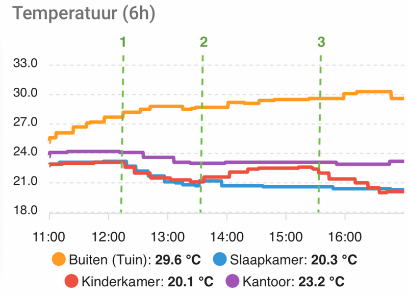

Afgelopen 2 nachten de airco gebruikt om de slaapkamer te koelen. Dat ging aardig goed met mijn opstelling.
De airco hangt aan de muur op zolder en blaast richting het trapgat met maximale snelheid op 18 graden. De slaapkamer op de verdieping eronder, net om de hoek van de trap, koelt dan met 1 graden per uur af. Dit kost ongeveer 0,9kWh. Met een ventilator die blaast richting de slaapkamer lijkt het afkoelen 2x zo snel te gaan. De uiteindelijke temperatuur tijdens het slapen was ~23 graden.
Als ik stop met koelen warmt de kamer weer op met 2 graden per uur, dus ik moet de AC eigenlijk wel laten draaien voor een groot deel van de nacht. Procedure voor het slapen gaan zou ik wel nog kunnen verbeteren. Ik kan de AC 1,5 uur voor het slapen gaan aanzetten op max snelheid, 18 graden. En vervolgens 0,5 uur voor het slapen gaan op max snelheid, 19 graden, zodat de temperatuur kan stabiliseren.
Vind het best prijzig. Stel je laat hem koelen van 22 tot 3 dan kost het je ongeveer 5 kWh. Oftewel 1,5 euro per nacht. Maar goed voor die paar weken per jaar is het wel OK.
[ Voor 17% gewijzigd door banaliteit op 18-06-2021 09:11 ]

een extra binnen unit in je slaapkamer ophangen is natuurlijk de beste optie, maar dat kost je al gauw 1000 euro in totaal, voor 1,5 euro per nacht kun je dan toch flink wat warme nachtjes wat koeler slapen voordat je uit de kosten bent. Aan de andere kant: als comfort belangrijker is, dan is het een ander verhaal.
  • ASW1

Ehm, maar waarom hangt de airco dan op zolder wanneer je de slaapkamer een verdieping eronder wilt koelen?
  • BastiaanN
banaliteit schreef op vrijdag 18 juni 2021 @ 09:02:
Als je daadwerkelijk 30ct per kwh betaald zou ik toch een andere energieleverancier gaan zoeken ;)
Mij valt het stroomverbruik juist erg mee. Ik had een mobiele airco die eigenlijk continue op vol vermogen stond te draaien dus die deed zo 12kwh per dag. Nu heb ik een triple split waarbij ik naast de BG ook de 1e verdieping lekker comfortabel kan houden. Vannacht ook lekker kunnen slapen met 20 graden op de slaapkamers 8)
Hier gisteren de hele dag in totaal 6,5Kwh verstookt (van 0:00 t/m 23:59) waarbij de woonkamer van 7:00 tot c.a. 23:00 gekoeld is op 22 graden en de airco van de hoofdslaapkamer eigenlijk de hele dag heeft staan kabbelen op 22 graden om de bovenverdieping behagelijk te houden (toen we naar bed gingen hebben we wel de slaapkamer deur dicht gedaan en hem op 20 graden gezet). De airco in de kinderkamer draait alleen tijdens de slaaptijden van de kleine op 20 graden. :)

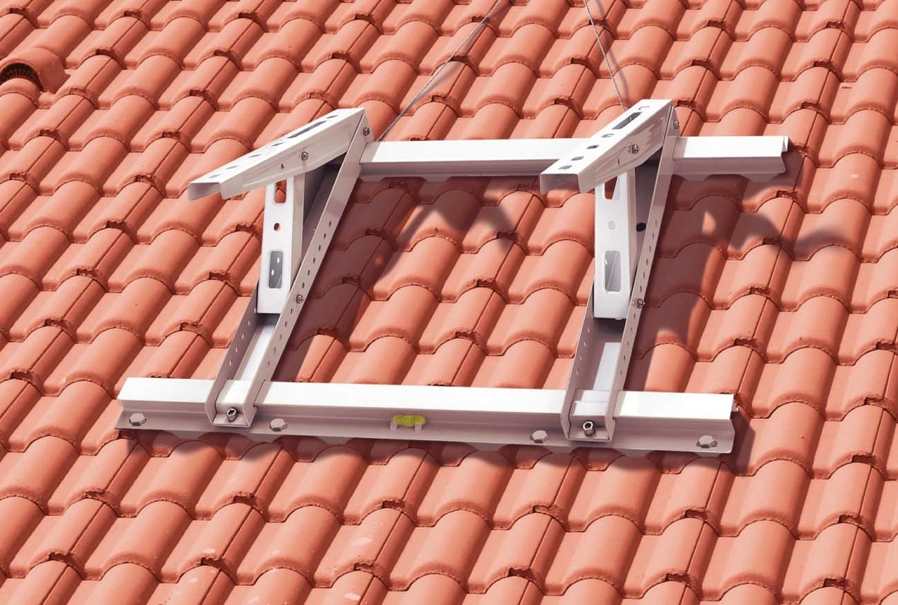

Toch maar eens even sparren hier, want mijn korte mobiele airco unit ervaring is geen succes.
Op zolder heb ik twee kantoortjes voor het thuiswerken. Temperatuur in de zomer natuurlijk om te huilen. Het gaat om twee kamers van rond de 13,5m3.
Nu zit ik dus te stoeien met de plaatsing wil ik voor een split unit gaan. Dit is de zijkant van mijn dakkapel. Aan de binnenkant zou ik de binnenunit kunnen vastmaken, de buitenunit zou dan op de dakkapel moeten komen te staan.
Leidingen zouden dan of onder de dakpannen door naar bovenop de dakkapel kunnen gaan. Andere optie is om een T-stuk op de kop te plaatsen tussen mijn HWA en dan de leidingen daardoorheen. Stroomkabel zou ik elders vandaan halen.
Enige nadeel zou dan het onderhoud aan de dakbedekking zijn. Zijn er hier mensen met ervaring met zulke situaties die er iets zinnigs over kunnen zeggen?
Verder vraag ik me af of (2x) 2,5kW niet al overkill zou zijn voor deze opstelling?
Afbeeldingslocatie: https://cdn.nextchapter-ecommerce.com/pim/Files/Product/xlarge/449388_17802623.jpg
Afbeeldingslocatie: https://tweakers.net/i/c0FbYw-aD972RXH1JDShf9OdikI=/800x/filters:strip_icc():strip_exif()/f/image/yIGi6tGW4r9A1hojKVber4mJ.jpg?f=fotoalbum_large

  • Rukapul
CurlyMo schreef op vrijdag 18 juni 2021 @ 11:02:
Ik heb de dakbedekking van het balkon waarop ik de unit plaatste vervangen voor het plaatsen van de unit. Dan zit je weer voor jaren goed.
De airco man deed heel zenuwachtig over de andere volgorde. Dat terwijl we later de airco 7cm hoger hebben geplaatst voor extra demping (en ik later zelf nog eens 5cm hoger). Als dat kan dan kun je met wat gedoe en geprut ook wel nieuwe dakbedekking tzt eronder frutten.
  • CurlyMo
  • Laatst online: 19:27
Rukapul schreef op vrijdag 18 juni 2021 @ 11:29:
Die ligt er hier ook net een 1,5 jaar op :) Daar wordt ik dus ook niet zenuwachtig van. Direct er een dikke laag PIR onder laten plaatsen.
Punt is meer de route van de leidingen. Wat is daarin wijsheid? En is een buitenunit makkelijk via het raam aan te geven aan degene die op het dak aan het werk is, of moet je echt met een tillift aan de slag? De foto is gemaakt door een veluxraam die er helemaal uit zou kunnen.

  • Vorkie
CurlyMo schreef op vrijdag 18 juni 2021 @ 12:08:
Check, pannenlift dus.
Zijn er nog tips naast de route van de leidingen voor een geschikt type? Zoals jullie zien is het een geschakelde dakkapel. Minimaal geluid en resonantie is dus wel belangrijk. Buren hebben geen isolatie onder de dakbedekking.
De capaciteit berekening voor een zolderkamer is volgens het internet de inhoud * 50. Dat is in mijn geval ~ 15m3 * 50 = 750W. Volgens mij is het kleinste wat ik heb gezien 1,5kW.
Dat is een spannende, resoneren is bijna standaard op een houten kapel en als je deze ook nog eens deelt met de buren kan het bij jou misschien niet trillen, maar bij hun wel.
Kan je niet vanaf achtermuur omhoog voeren onder de pannen door? Die leiding kan wel tot 25 meter lang zijn, je moet alleen goed kijken hoever die unit wilt opvoeren.

  • CurlyMo
Vorkie schreef op vrijdag 18 juni 2021 @ 12:13:
Theoretisch kan dat wel. Ik zou ook een schuindak beugel kunnen gebruiken, maar het voordeel van op de dakkapel is dat de buitenunit dan uit het zicht is:
Afbeeldingslocatie: https://www.aircosuper.nl//Files/2/54000/54525/ProductPhotos/Source/721473515.jpg

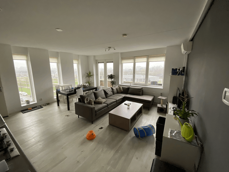

  • Alexji
  • Laatst online: 27-11 15:41
fmrama schreef op vrijdag 18 juni 2021 @ 13:26:
Wat ben ik blij dat mijn installateur mij ‘gewaarschuwd ‘ heeft voor over demensionering. Voor een woonkamer van 68m3 en een slaapkamer van 58 m3 had ik zelf 3 kw en 2,5 kw in gedachte. Hij zij dat 2,5 en 2 met een 4.2 buiten unit meer dan voldoende zou zijn. In een vrijstaand huis uit 1964, alleen termopeen glas. Op het zuiden en westen. Dus het advies opgevolgt. Sinds vorig jaar juni met de hitte golf al veel plezier van, incl bijverwarmen. Nu ook weer lekker. Het systeem kan het met 2 vingers in de neus koel houden. Rustig op fluisterstand. Never full trottel.
Is heel afhankelijk van de situatie denk ik, ik heb nu alweer 4 jaar geleden (beste aankoop ooit _/-\o_) een Daikin multi-split (4kW buitenunit) in mijn appartement laten installeren met een unit op de slaapkamer van 2kW (trekt het makkelijk) en een unit van 3.5kW voor in de woonkamer.
Mijn appartement is op de hoek, bovenste verdieping met veel glas en als het op mijn balkon 38 graden is dan trekt ie de woonkamer hoogstens een keer tot 24 graden zelfs op de max stand. Nou hoef ik het niet per sé 18 graden te hebben binnen wanneer het buiten zo warm is en is dit al een wereld van verschil, maar die van mij had ik achteraf toch een maatje groter gewild.
Al heeft het bij meer zin om te investeren in betere zonwering (folie van 3M zit ik naar te kijken) dan de airco een maatje groter. Oude foto:

  • JustRob
  • Laatst online: 18:25
Zo, nu de eerste hittegolf (zo goed als) voorbij is en we een vrij recht-toe-recht-aan nieuwbouwtussenwoning hebben met een lay-out die vast veel meer mensen hier hebben, maar even mijn ervaringen delen.
Onlangs hier 2 binnenunits laten plaatsen in de slaapkamers op het zuidwesten. Situatie:
Afbeeldingslocatie: https://tweakers.net/i/LDECbK4Jr_dn1LpbWaRh8QUCHT4=/x800/filters:strip_icc():strip_exif()/f/image/oFtbPXEhC2yGv7mQZ6TOUYVB.jpg?f=fotoalbum_large
De binnenunits zijn 2 Toshiba Kazumi's van 2,5 kW
Het belangrijkste was om de slaap- en kinderkamer koel te houden, wat vanzelfsprekend prima lukt.
Daarnaast hoopten we ook de bovenverdieping (lees: het kantoor dat eind dit jaar kinderkamer nr. 2 wordt) wel wat te kunnen verkoelen door de deuren open te zetten.
Dit is het temperatuurverloop van afgelopen woensdag:
Afbeeldingslocatie: https://tweakers.net/i/lDe82nFIij7LulF88ScKbdKD4PY=/800x/filters:strip_exif()/f/image/AD7aEy35sIjB7HSF2fObV9vl.png?f=fotoalbum_large
1: Beide Airco's aan op 20 graden
2: Airco kinderkamer uit en deur dicht vanwege slaapje van onze kleine
3: Airco kinderkamer weer aan en deur open
Je ziet dat ook in het kantoor de temperatuur daalt en dat ondanks het uitzetten van de airco in de kinderkamer de temperatuur redelijk constant blijft.
Enige dat ik de volgende keer anders zou doen is de airco's lager zetten (17/18 graden) zodat ze nog wat harder koelen en het kantoor mogelijk nog wat frisser wordt, maar met 30 graden buiten is 23 graden op het kantoor prima te doen :)
Volgende stap is het stroomverbruik in kaart krijgen, maar dat lijkt redelijk mee te vallen.
