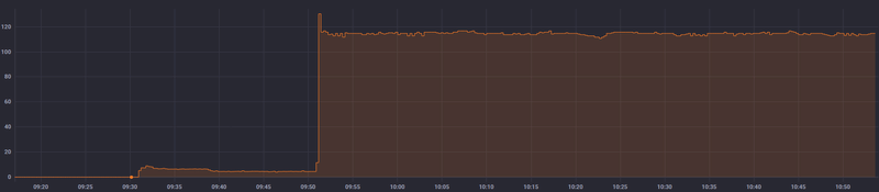

Ik heb een vraagje voor wie nog een Daikin Ururu Sarara heeft. Ik ben nu wat dingen aan het loggen, en het valt me daarbij op dat de unit een stuk meer verbruikt dan ik verwacht (en ook dan hij zelf rapporteert) wanneer ik hem op koelen zet. Het verbruik ligt ongeveer 100W hoger dan verwacht.
Ik heb vandaag als test eerst de binnenunit op fan only gezet, wat resulteert in een vebruik van ongeveer 5W. Vervolgens heb ik de unit op koelen gezet, met een insteltemperatuur boven de kamertemperatuur. Zoals verwacht start de buitenunit niet op. Geen enkele fan draait, er is geen geluid te horen (logisch, want de compressor draait niet, en ventilatie staat ook uit). Het verbruik zit echter ineens op 115W om eigenlijk niets anders te doen dan in fan only mode. Er moet dus iets zijn dat nutteloos energie zit te verbruiken, maar ik vraag me af wat.
Is er iemand die een idee heeft wat dat zou kunnen zijn, of al iets vergelijkbaars gezien heeft?

GORby schreef op donderdag 17 juni 2021 @ 10:01:
Onze US is aan het koelen met 94 Watt.
Hoe meet je dat verbruik? Ik gebruik een din-rail pulsenteller, maar die wil nog wel eens gekke pieken geven omdat het stand-by verbruik te laag is om goed te meten/weer te geven. Eigenlijk is dat dan een accumulatie van het lage verbruik van de periode ervoor.
Het enige andere dat ik me kan bedenken is de pre-heat functie voor de compressor/olie, maar dat zou eigenlijk raar zijn bij deze temperaturen.
Je hebt verder geen sarara/vocht functies aanstaan he?

Bedankt voor de snelle reacties!
wizzopa schreef op donderdag 17 juni 2021 @ 10:37:
Da's beter dan de onze die 115W gebruikt om enkel zijn fan te laten draaien met streamer aan, zonder ventilatie, ontvochtigig, bevochtiging of wat dan ook. De meting gebeurt met 3 stroomklemmen, 1 voor elk van de airco's. Niet de meest betrouwbare methode van meten, maar dit valt volgens mij toch ruim buiten de meetfout. De andere 2 units (Perfera), die op dezelfde methode uitgemeten worden, vertonen dit gedrag trouwens niet.
Op het moment dat ik hem in cooling mode zet met een te hoge temperatuur, zodat de compressor niet aan gaat (cmpfreq = 0, geen beweging in buitenunit), schiet het verbruik met pakweg 110W omhoog.
Afbeeldingslocatie: https://tweakers.net/i/FfXcoHj7EEvUmB9GgfU6eOr93OM=/800x/filters:strip_exif()/f/image/K48NV1s40A7VzkPmJtuuKY7l.png?f=fotoalbum_large
Hier zie je hoe hij eerst minder dan 10W verbruikt bij het blazen, en vervolgens omhoog schiet bij het blazen zonder koelen in koel-modus.
Wanneer hij in de loop van de dag met een compressorfrequentie van 6 licht belast zijn ding doet, dan zit hij constant rond de 200W, wat dus meer is dan de Perfera's die hetzelfde of meer vermogen hebben.
@RonJ Ik dacht ook al aan een soort pre-heat die aan ging, al leek me dat vreemd bij die temperaturen. In de loop van de dag ligt ons opgenomen vermogen echter ongeveer constant 100W hoger dan verwacht, tenzij hij in fan only mode staat. Ik ga straks eens even met de thermische camera kijken of ik ergens warmte-ontwikkeling zie in de buitenunit. Zonder draaiende fans zou dat toch goed zichtbaar moeten zijn.

GORby schreef op donderdag 17 juni 2021 @ 11:18:
Heel vreemd. Ik heb dit gedrag hier ook nog nooit gezien. Goeie van de IR-camera, die 100 watt moet toch ergens heen.
Ik zou het sowieso in de buitenunit zoeken, ik kan me haast niet voorstellen dat een binnenunit 100w verbruikt. Als bij mij de koelvraag weg valt doordat temps bereikt zijn en de binnenunits over gaan op ventilatie zakt het gecombineerde verbruik (buiten + binnen units) terug naar 20-40watt.

wizzopa schreef op donderdag 17 juni 2021 @ 11:47:
@GORby Ik heb hier voor het meten van van het verbruik van onze warmtepomboiler ook CT spoelen gebruikt en deze vervangen door een din-rail meter de CT spoel meting lag struktureel 25 a 30 Watt hoger.
Inderdaad, die spoelen zijn niet erg nauwkeurig, maar van 5 naar 115W bij het wisselen tussen fan in fan only mode en fan in COOL mode zonder effectief te koelen kan daardoor toch niet verklaard worden volgens mij. Dezelfde logger met 3 klemmen vertoont dat gedrag namelijk niet bij de andere units, maar op die 2 fases is er wel wat spookverbruik door een meetfout omdat daar ook zonnepanelen ophangen vermoed ik. De meetfout verschijnt namelijk zodra de omvormer begint te produceren. De US hangt op de fase zonder panelen.

GORby schreef op donderdag 17 juni 2021 @ 11:54:
welkom in de wondere wereld van Power Factor, tRMS en aanverwante termen die noukeurig meten bij lage vermogens lastig en dus duur maakt en veel energiemeters niet goed kunnen... ;)

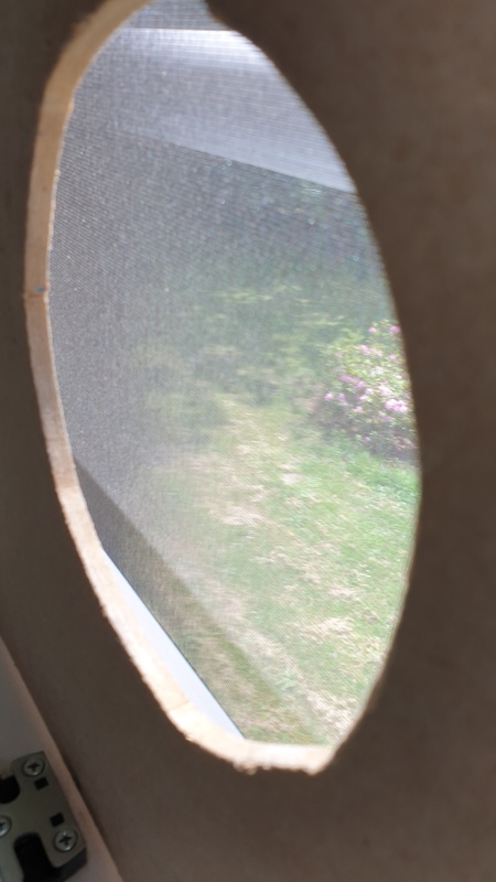

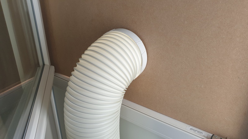

Ik heb bij gebrek aan beter een mobiele airco op de slaapkamer, en daarvoor een MDF plaat op maat gemaakt. Voor dit raam is echter ook een hor op maat gemaakt en vroeg me af of het schadelijk zou zijn om de hor te laten zitten. Gesjouw met die plaat is al een ellende, laat staan als ik ook nog eens de hor er telkens uit moet nemen.
Zou de hor (houdt ook pollen tegen dus vrij kleine openingen) hieronder lijden? In het geval van de airco kan 'ie wellicht minder goed z'n warmte kwijt maar daar maak ik me niet zo'n zorgen om.

flippy schreef op donderdag 17 juni 2021 @ 12:19:
Inderdaad, ik verwacht van die stroomklemmen ook geen nauwkeurige meting, maar denk jij dat de stroomklemmen een verschil van 110W kunnen verklaren tussen "fan only" en "cooling" zonder dat de buitenunit aan gaat? Wanneer er niet gekoeld moet worden, lijkt me dat er geen waarneembaar verschil zou mogen zijn voor de stroomklem, want dan draait ook enkel de fan van de binnenunit, maar het gemeten vermogen gaat maal 23. ergens is er dus iets dat een zeker vermogen verbruikt, dat door de stroomklem gemeten wordt als 110W.
Ik denk dat ik er eens een Shelly 1PM tussen ga hangen om te zien of die hetzelfde zegt. Da's ook niet echt een nauwkeurige meter, maar dat geeft me toch al een tweede meting.

GORby schreef op donderdag 17 juni 2021 @ 13:11:
in cooling mode springt de electronica van de buitenunit wel aan. ;)
plus dat zulke meters het type motor zoals deze fans ERG slecht kan meten krijg je dit soort gedrag.
je "echte" verbruik is maar 20~30W of zo maar omdat je zon slechte power factor hebt en de meter het niet goed kan verwerken krijg je dit.
fun fact: commerciele gebruikers krijgen WEL de rekening voor die 110W. ;)

TommyGun schreef op donderdag 17 juni 2021 @ 12:53:
Bij ons in het vorige huis leverde dat geen probleem op. Heeft er 2 jaar op gezeten.
Geen antwoord op je vraag, maar heb je er al eens aan gedacht dat je ook het paneel onder je raam er in de zomer uit kan halen en voor een paar maanden kan vervangen voor een houten plaat met gat erin, dan maakt het vervolgens niet uit wat je met je raam doet.

TommyGun
Stik er maar in!
PentaClover schreef op donderdag 17 juni 2021 @ 14:31:
Hehe, ik zou niet weten hoe zonder schade aan te brengen. Alles is kunststof, en een verhuurder die behoorlijk strict is...
  • PentaClover
  • Registratie: September 2018
  • Laatst online: 01-11 17:49
TommyGun schreef op donderdag 17 juni 2021 @ 14:32:
Ik kan me vergissen, het is niet zo goed te zien op de foto, maar het lijkt me dat het paneel met kunstof "glaslatten" op zijn plek wordt gehouden. Ik had dat in mijn vorige huis ook en die kon ik er vrij makkelijk uitwippen met een breede schroevendraaier.

TommyGun
Stik er maar in!
PentaClover schreef op donderdag 17 juni 2021 @ 14:34:
Afbeeldingslocatie: https://tweakers.net/i/OT1nwTZmP247Btn5Kq85xN-9xdk=/x800/filters:strip_icc():strip_exif()/f/image/vWeO5vmzFfEzmSBaY8300ppn.jpg?f=fotoalbum_large
Het liefst had ik een (mobiele) split unit op het balkon gezet, maar ik kan nergens door naar buiten (ja, door een open schuifpui). In de hoek zit wel een koof (zal wel een dragende staander in zitten) die afgetimmerd is maar aan de buitenzijde zit ook weer beplating.
Allemaal dingen die ik niet in originele staat kan terugbrengen.
Afbeeldingslocatie: https://tweakers.net/i/4PqpLZVwQ6ta8hyUttyEYqQ7Ngs=/x800/filters:strip_icc():strip_exif()/f/image/G8wqVx1a2LuiX0ojQy1gDUOX.jpg?f=fotoalbum_large
  • PentaClover
TommyGun schreef op donderdag 17 juni 2021 @ 14:43:
Dat lijkt heel erg op wat ik toen had, die kunstof latten met rubbers, die kon ik er bij mij zo uit halen door tussen het paneel en de rubbers van de latten een brede schroevendraaier te zetten, die latten zaten vast geclicked, misschien is om eventuele beschadiging te voorkomen een dik plamuurmes /afsteek mes beter dan een schroevendraaier in jouw geval.

Vorig jaar was er bij de Hornbach (dacht ik) een stuk stof te koop met ritsen die je prima in rechte ramen en deuren kon plakken en je mobiele airco de lucht naar buiten laten blazen.
Zoiets als https://mobieleaircos.com/airco/raamafdichting/
